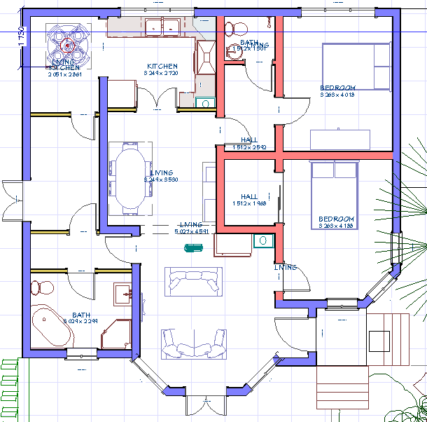

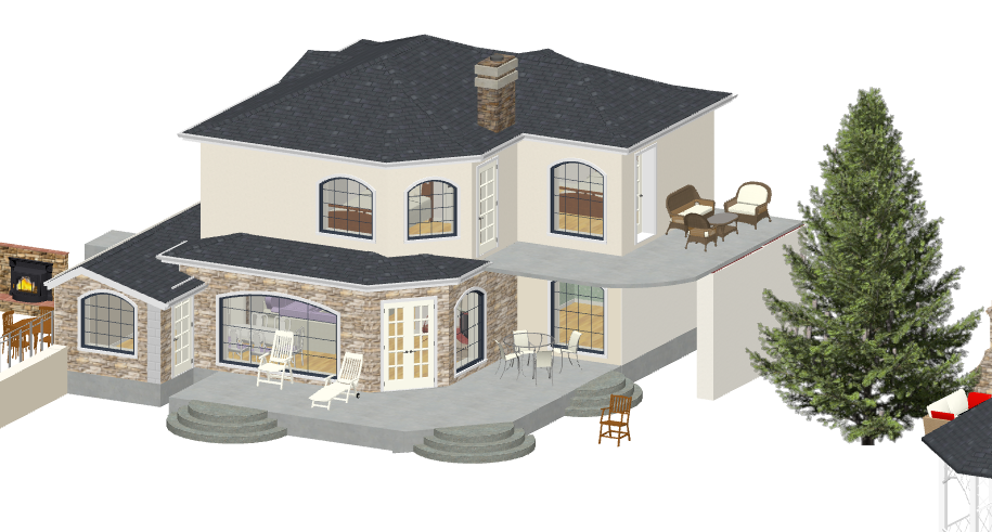

какво ще кажеш за това разпределение на 2 етаж, иначе губиш пространство в коридори, ще трябва да се преместят и прозорците съответно
Това разположение го мислих като вариант, но точно пред вратата на тази спалня ще минава комина и въздуховодите на камината.
Все пак ще го разгледам отново като вариант, защото така по ме устройва, заради преградната стена, която ще се изгради точно върху долната носеща.

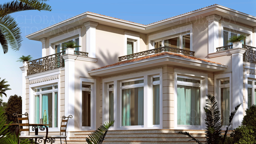

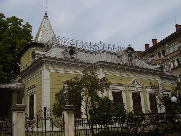

Искам такъв покрив. :?
Ама то сега новите майстори, един корниз не могат да ти изтеглят. :axe:
Този покрив дали ще ми излезе на същите пари като традиционен?
Много ми харесва стрехата му. Някой прави ли такива в днешно време?
mimilisa - специалист

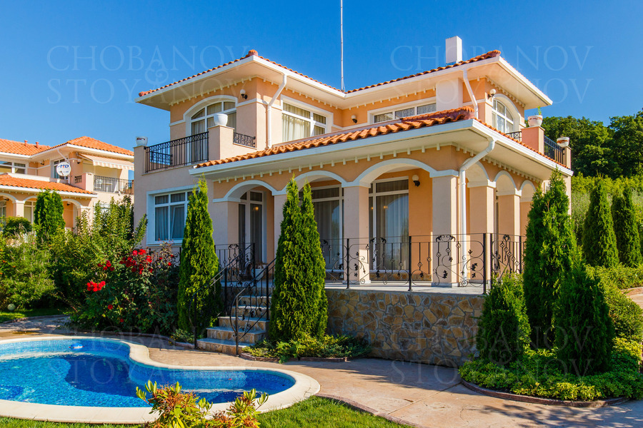

Умирам за такава къща. Ще търся максимално според финансовите ми възможности да и доближа стила на фасадите и изгледа. Това било средиземноморски тип къщи.
Не искам никакви големи стрехи и навеси и задължително корниз под стрехата.
Всички стари къщи от преди 9-ти в района ми имат такава архитектура. Обожавам я .
Това може ли да се направи ако нямаш бетонна плоча под покрива?
Сега лепят някакви стиропорени профили за фасади, ама аз хич не им вярвам на подобни заместители. Като удари една градушка и дотам. А съм чувала че врабченцата много обичали да човъркат стиропора по фасадите.

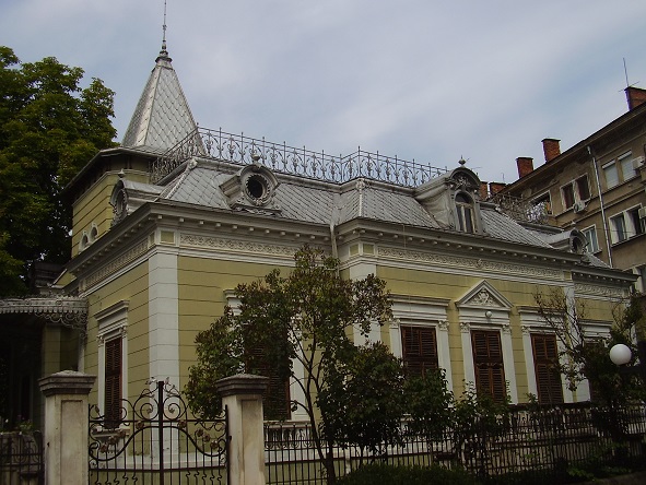

Ако ти снимам утре да ти покажа малоумията на конструкторите...Човека изсипа 100 хиляди лева и къщата му прилича на плевня, на сайвант.Знаеш ли какво е сайвант за 100 хиляди?
Нещо такова
BLUEPUPIL - майстор
Двускатият покрив на този сайвант, бие по експлоатационни качества, дълготрайност, безпроблемно отвеждане на водата и здравина всички по-горе показани,накъдрени и напудрени покриви. Този който дири красив покрив, намира дългогодишно стр. страдание или иначе казано по покривите ще ги познаете.

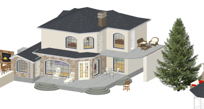

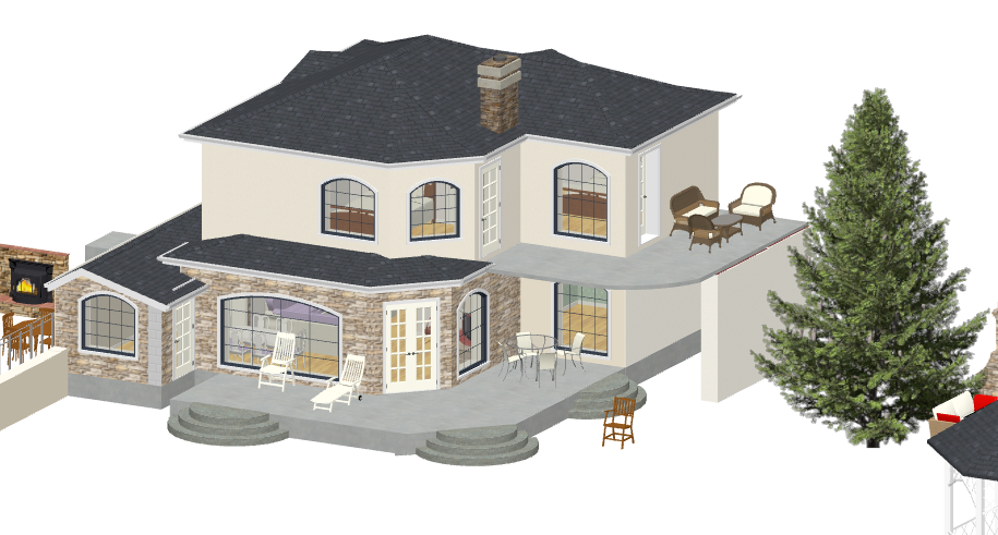

Ще имам ли разлика в документите, ако я оставя на един етаж и и добавя нови помещения или променя някои от настоящите и ако я направя на два етажа?
Примерно така :
Това в ляво са ми пристройки на граница.
p.v.x - майстор
mimi...Потропваш ли с нокът-чета. :-D
При това разположение , покрива ще ти е по голям и красив. :lol:
Ще има разлика. :idea:
