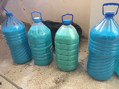

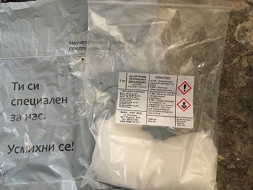

Боракс нямаше никъде от 15 места където търсих - агроаптеки, железарии, ветеринари...
Намерих онлайн и ми го пратиха веднага, 8 лв килото.
<BR>
Ето така изглеждат дамаджаните с препарата, тъкмо напръсках малко пробно, да видя как е.
<BR>
Понеже сложих два килограма боракс по свое усмотрение, мисля да добавя още две дамаджани вода към разтвора, че и без това май като гледам голямо пръскане ще падне. Само да имах голяма пръскачка - 16 литра вместо тея по 2 литра малките, малко по-удобно щеше да е сигурно.

Изпробвано преди 20години на тополово дюшеме,монтирано върху замазка на партерен етаж. Наложи се да го изрежа до стената и беше запазено. Това е евтин и ефикасен вариант за импрегнация на покрив.Като се боядиса с безцветен лак , цвета става много приятно резидаво.
