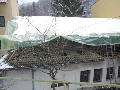

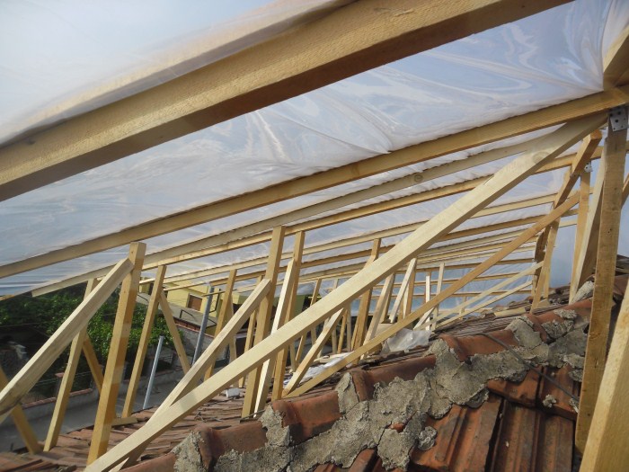

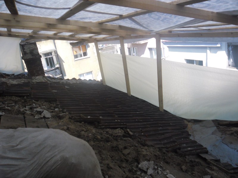

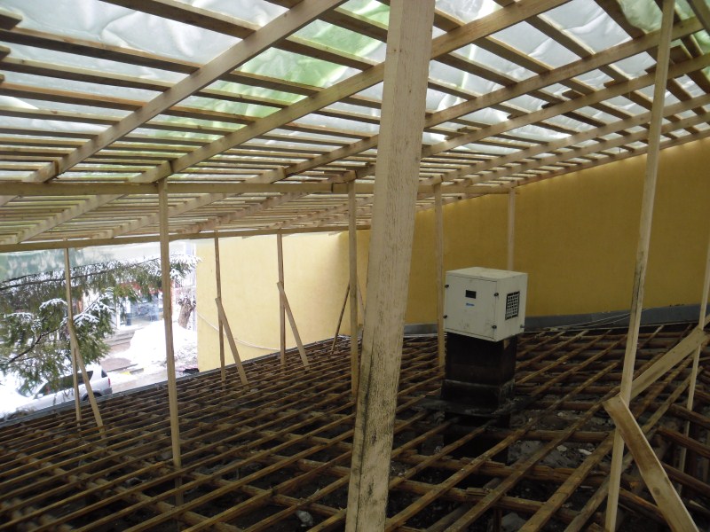

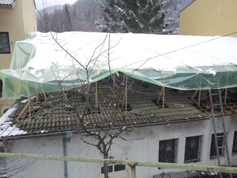

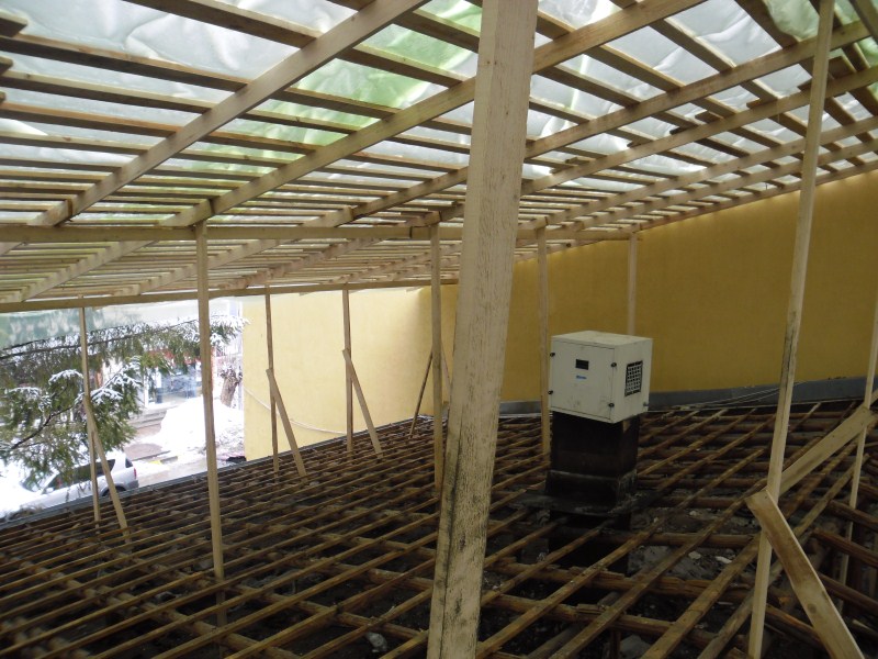

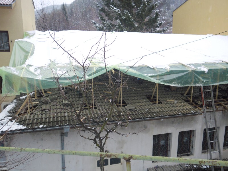

Стига да не ти е студено и да не е много ветровито можеш да го почнеш когато си искаш, ако ти е спешно. Разкриваш на места и махаш ламперията. От дъските дето ще вземеш за новата ламперия ковеш за гредите на тавана стърчащи над покрива и оформяш нещо като оранжерия, опъваш найлон и можеш да работиш под него.
Вадим Владимиров - специалист
Нещо подобно

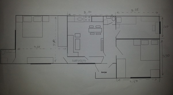

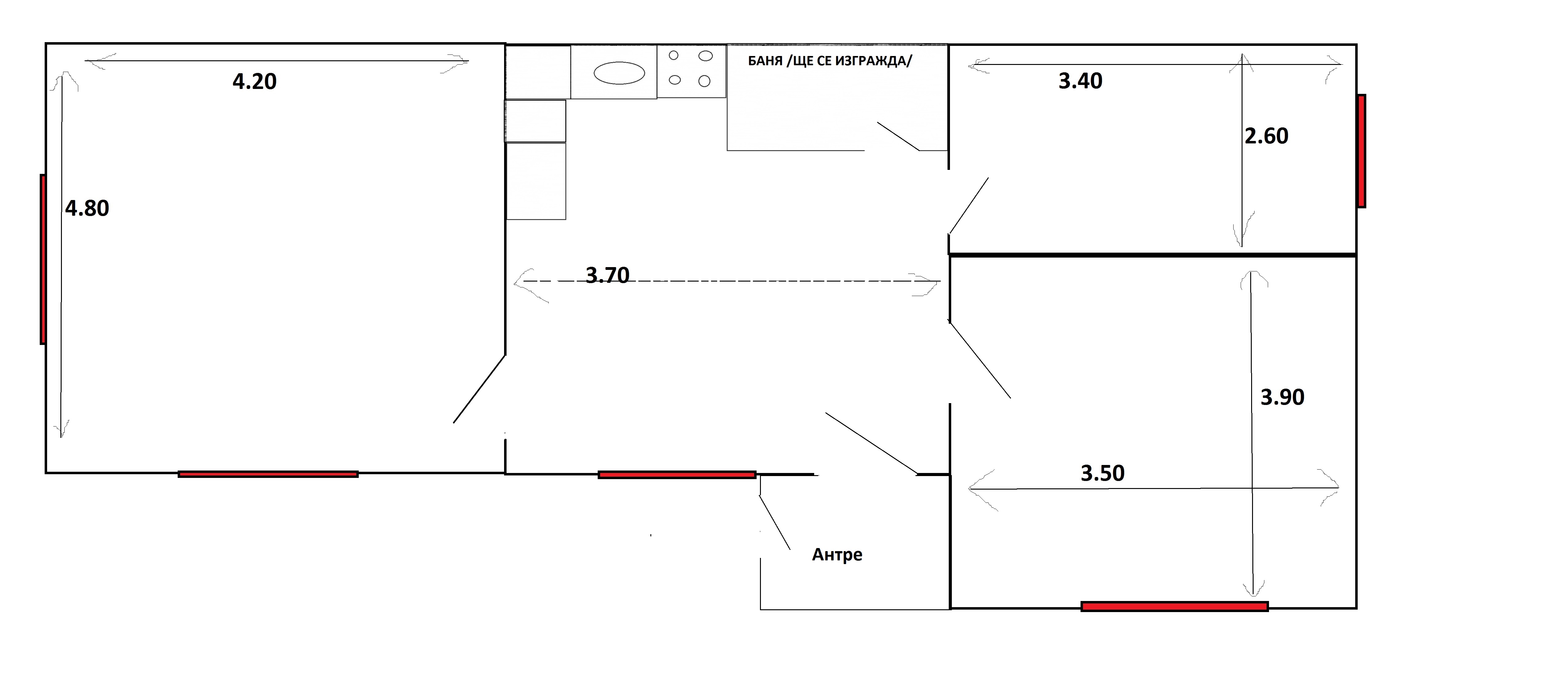

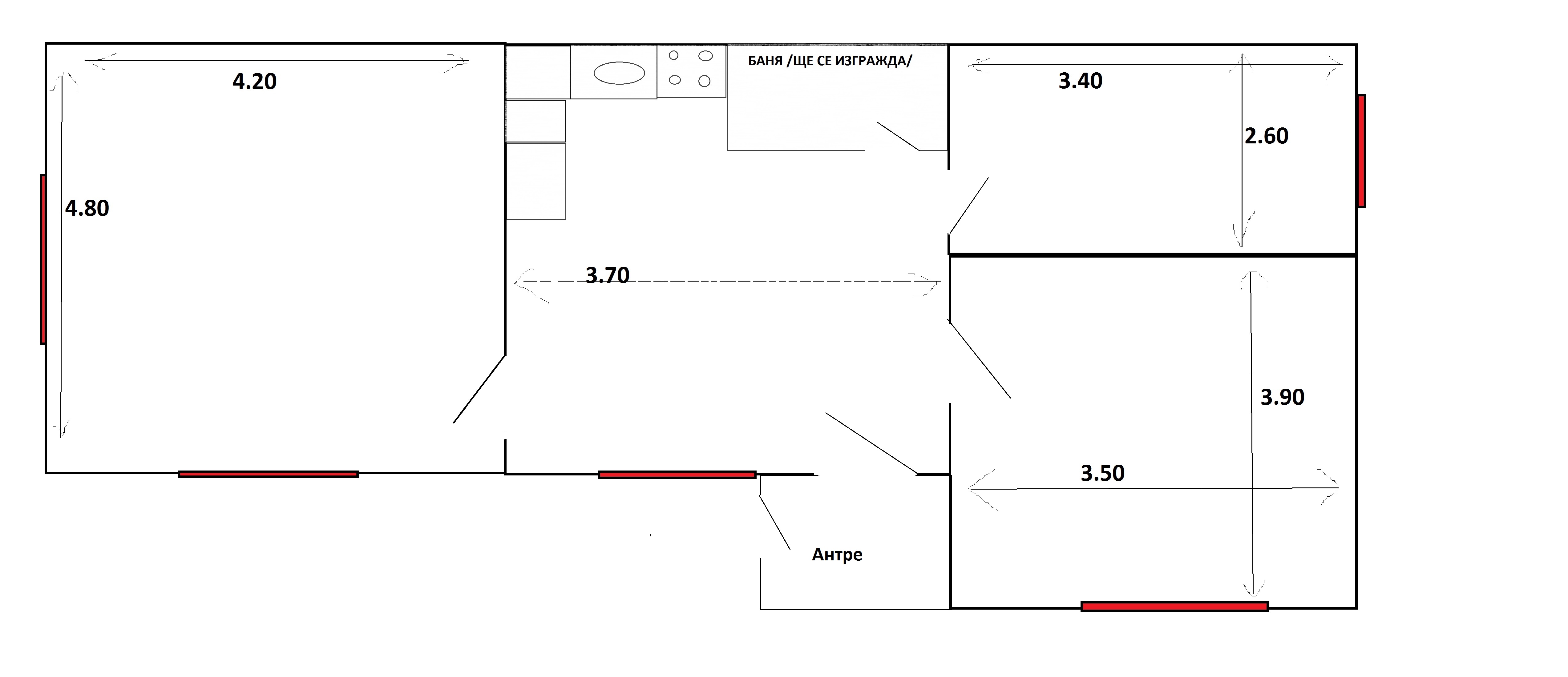

Ето скица на къщата.
Помагайте как да подредя кухнята и банята, че нещо не ми се връзва интериора. ще ми се средното помещение да бъде дневна, да има диван и телевизор.
krismarg - специалист
Аз бих направил банята в малкото помещение до прозореца. Пред нея остава място за пералня (с евентуално бойлер над нея) и хладилник. Диванчето там дето сега искате да правите баня. Телевизор до прозореца при вратата към голямата стая.

Така може да се смени цялата покривна конструкция. Ако е само за някое и друго ребро и нова ламперия с цигли, става и с найлон на две дъски.

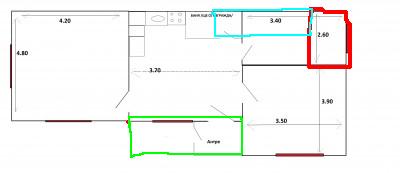

Моето мнение:
1.Баня (червено)
2.Антре по голямо(зелено)
3.Кухня(синьо)

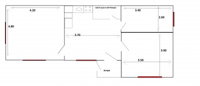

Ето на какво съм се спрял.
