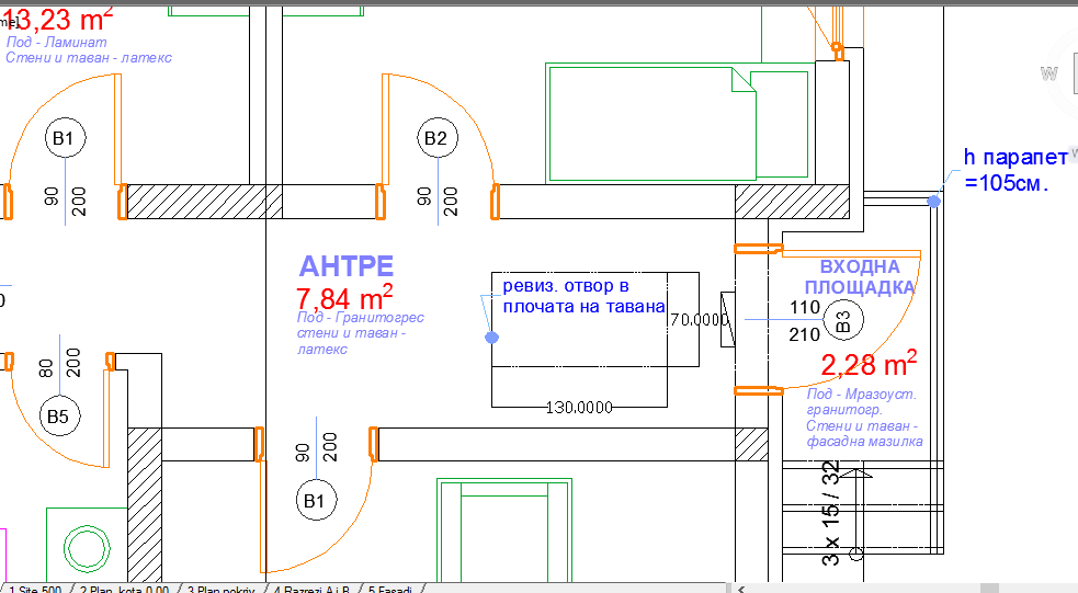

Имам нова дилема, която трябва да реша бързо. Отвора и съответно стълбата за горния етаж.
По проект ми е даден центриран в коридора, с размери 130/70.
Но се чудя дали да не го изместя насевер, по близо до стената, с цел да може да стои стълбата разпъната без да пречи ако реша да я оставя цял ден вместо да я сгъвам и разгъвам постоянно. Също така какво бихте ме посъветвали за размера. Мислите ли, че трябва да се разшири/стесни в някоя посока. Ако има хора с такива стълби към тавански помещения биха ми били от голяма полза.

Относно таванската стълба, мога да споделя личен опит. Помагах на колега да монтира такава на новата му къща, стълбата беше стндартна от хипермаркет на промоция. При него отвора беше плътно до две стени, подобно на твоя чертеж, опира долу и вдясно на стените. Стълбата се монтира чрез шпилки в горния край на кутията, на тях се нанизва профил, който диагонално стъпва на основата и я държи. Проблема от това, че отвора бе плътно до стените, дойде при поставянето на декорацията скриваща фугата меджу отвора и кутията, падна едно рязане и натъманяване, но го излъгахме горе-долу. Не разбрах добре, но тази стълба не става за постоянно ползване, много е тясна и се клати. Ако смяташ да ползваш постоянно тавана, търси друго решение.

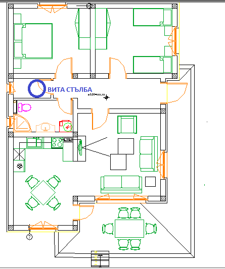

За вито стълбище...замислял ли , си се. # Там където съм ти го посочил , е най-високата част на тавана. :arrow:
https://www.google.bg/search?q=%D0%B2%D ... 39&bih=597
dadko - майстор
Tц. няма място да се развие вито стълбище.
egomen66 - майстор
Ами не е мислено... Да имаш мансарден етаж от близо 70 кв. м. , независимо , че в момента може и да не се използват , но ще дойде момент в който ще реши да ги усвой , като жилищна част..... и да нямаш стационарно стълбище . Аз , не бих се съгласил. Хващам архитекта за гушата :lol: , и да намира място за стълбище. :partyman:
