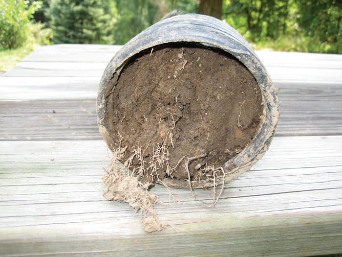

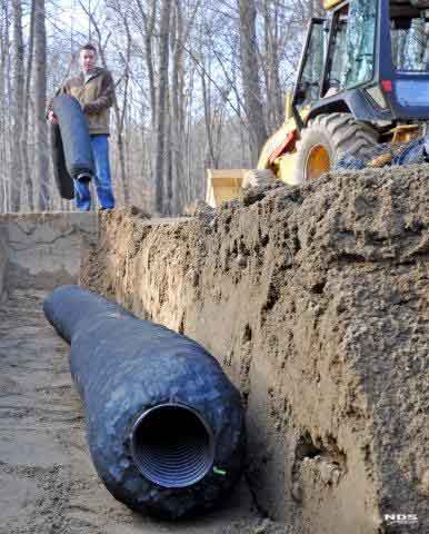

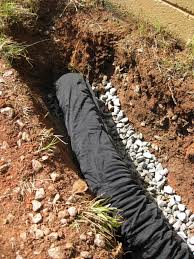

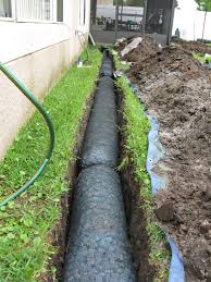

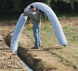

Дренажни тръби с "чорапи".
zz_stefanov - майстор
То май няма тръби вътре, а като гледам колко е леко сигурно е пълно някакъв пенопласт :)
Има дренажи без тръби, само с подбрани фракции инертни материали, но не съм строителен инжинер, те ги разбират.

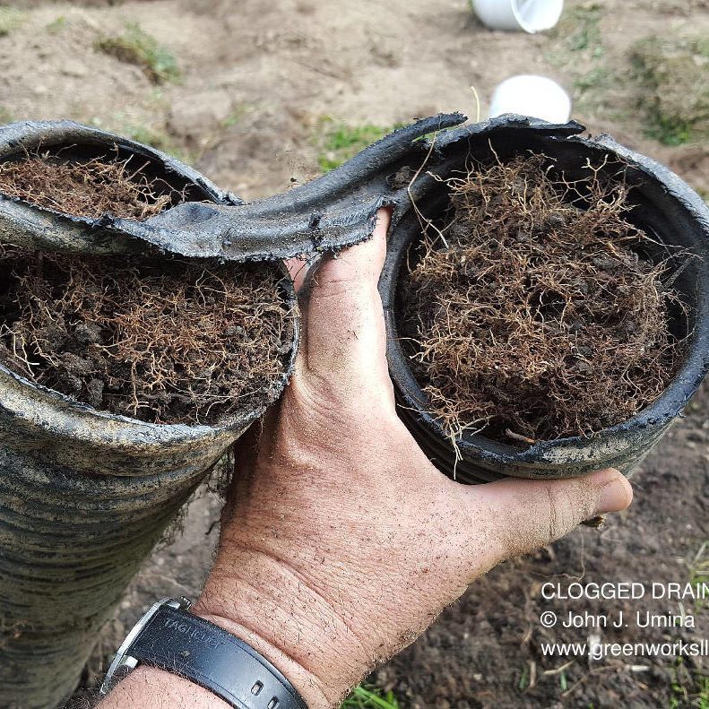

BLUEPUPIL - майстор

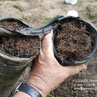

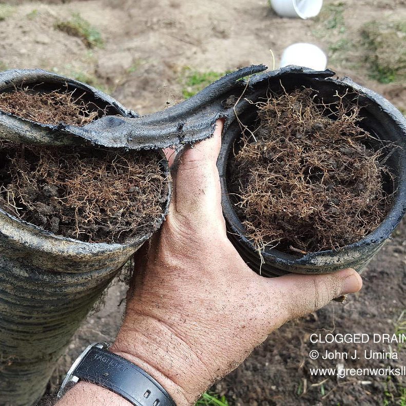

Ако, не слагате геотекстил има опасност от корени.

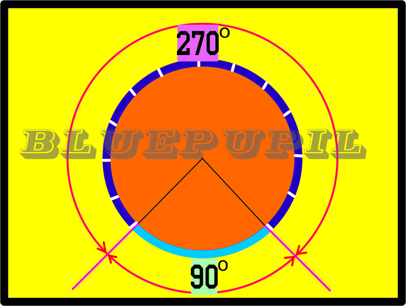

Eдин от видовете перфорация на дренажна тръба.
preslav - майстор
BLUEPUPIL написа:
Звучи логично и не знам защо стефанов си е хабил ножката, но се надявам това да не е фатално. Мисля, че вече съм взел своето решение кое как да правя, остава по-сложното - кога.
