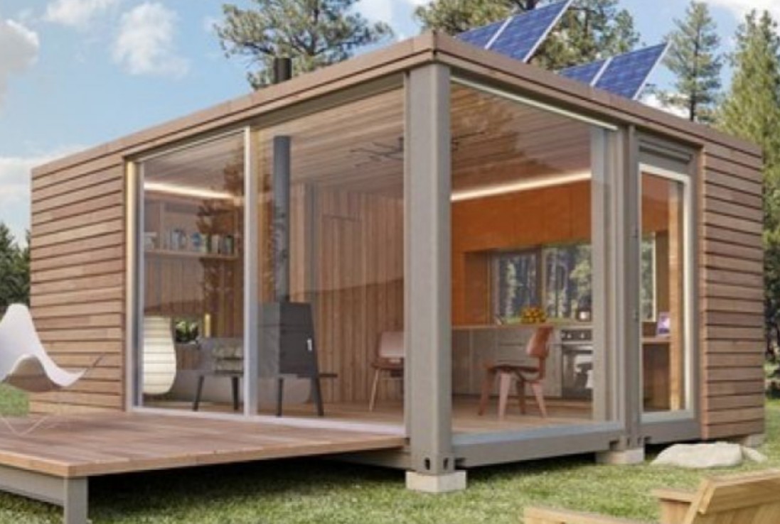

Какви искате да са макс. размери и тегла на отделните елементи?

Двама мъже да могат да ги разкачат и пренесат на 50 метра без да се сецнат - предполагам до 80-90 кг. на елемент.
Височината на помещенията да не е повече от 240 см, даже 230 ще свърши работа. Ако елементите са около тази височина (около 260-270 с пода и тавана) остава да се определи широчината, съобразно килограмите.
Изолацията да дава и звукова защита, освен термо. Те, мисля, вървят ръка за ръка.
Правилно сте ме разбрали за външния вид - много светлина, дърво. Ясно е, че за дограма ще идат камара пари, затова ще гледаме повечето прозорци да са фиксове. Дограмата да може да се маха лесно - само на винтове, без пяна, с декоративни дървени кантове за скриване на фугите. Там е топло.
BLUEPUPIL-2 - специалист

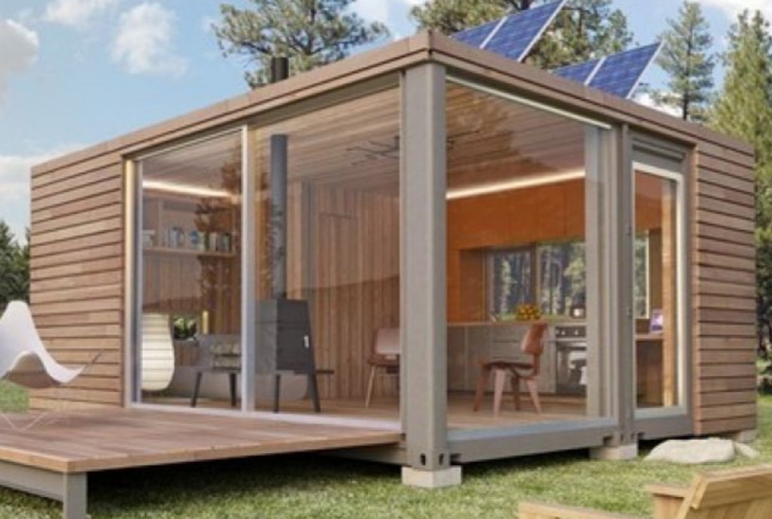

Мисля, че модулният принцип ще свърши работа- няколко еднакви стоманени паралелепипеда обединени в едно цяло. Като целта е да се прескочи ограничението за ширина от около 2.5м характерно за къщите тип контейнер и класическите и широко разпространени за сглобяемите ст. сгради- 3м (защото търговските дължини на ст. ползвана за тях обикновено е 6м(6/2=3) и да се постигне удобната ширина от 4м, която след направа на съответно една или две стени ще се редуцира до 3.6-3.8м Предложението е да се работи с НЕА с търговски дължини от 12.1м. Там откъдето ги купувате ще ги нарежат: за НЕА140 на 3х4м; за НЕА120 на 4х3м. НЕА140 позволява ползването на болтове М16 (М12 ще свършат работа), а НЕА120 на болтове М12. Два правоъгълника 4х3м свързани с 4бр. ст. колони, като под и таван, образуват един модул. Тегла: HEA120 -20кг/м.л.- 3мх20кг=60кг; НЕА140-25кг/м.л.- 4мх25кг=100кг. Гредите позволяват натоварване от 700кг/м.л. и за пода и покрива се получава в зависимост от начина на предаване на товара мин. 250кг/м2, което е повече от достатъчно.
P.S.
Мисля си, че ако се понамалят натоварванията, би могло да се мине с НЕА100 И НЕА120 и макс. тегло на единичен елемент от модула да е около 80кг.
