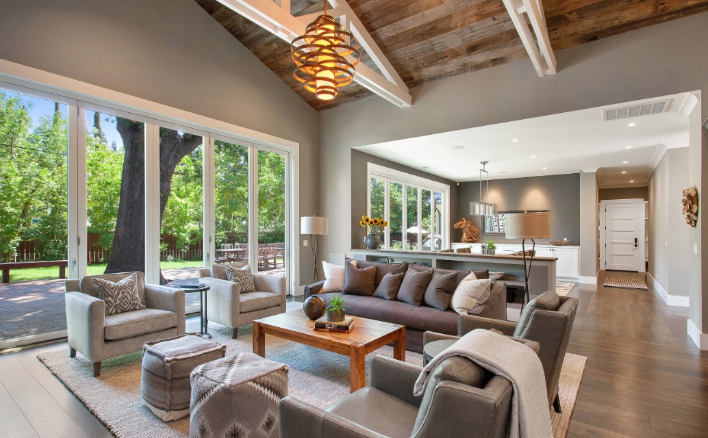

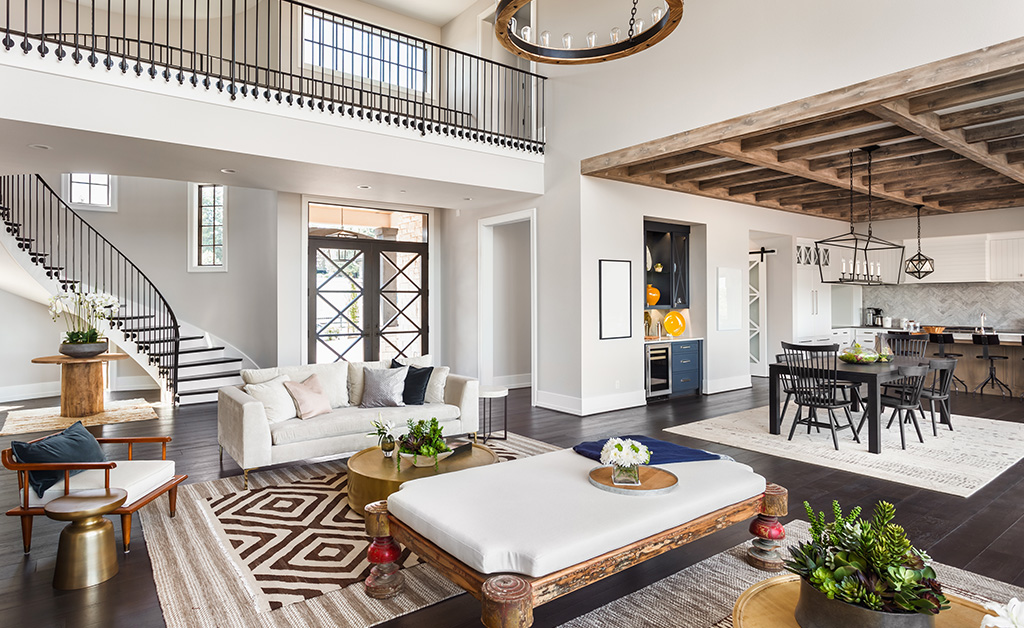

5.3.Гъвкаво вътрешно разпределение- големи подпорни разстояния
Названията, които се ползват са Open Plan Living, Open Concept Space или Open Concept Floor Plan. Независимо от вида на плочата, дори и тя да е безгредова, отвори от порядъка на 6м на по-тясната страна са икономически изгодни и са лесно постижими. Стоманените греди, пък има вероятност да се обидят от тези скромни 6м. Дървените греди също ще се справят, ако са лепени и качествени. Иначе не бих ви препоръчал, да ползвате традиционните дървени греди за отвори над 4м.
Десетилетия наред в жилищните сгради- къщи, кооперации и блокове с малки изключения, характерни за някои къщи, собственост на определена социална прослойка, отворите се движеха в диапазона 330-380см, като преобладаващата част от промишленото жилищно строителство гравитираше към 350-355см. Идеята е да се поразчисти обема от колони, шайби и тежки стени и да се ползват стени сух монтаж с възможност за тяхното разместване или премахване при минимални разходи. Някой от вас ще предпочетат традиционните зидани вътрешни стени. На тях ще се осмеля да дам съвет, да ползват тухли или блокчета с висока плътност, което значи и високо тегло, за да постигнат приемлива звукоизолация. Лично на мен не ми допадат някои от системите за поставяне на врати в стени сух монтаж и бих препоръчал направата на допълнителни стоманени рамки около вратата, хванати за пода и тавана. Тези, които са почитатели на масивните вътрешни стени и едновременно с това имат поне два броя идеи за това къде трябва да се намира конкретна стена, мога да им предложа да скицират точно двете ивици стени и да искат от конструктора да сложи допълнително подходяща армировка и на двете места в плочата.
Прозорците по фасадите искат добре обмислено местоположение. Както и санитарните възли, при които положението до голяма степен е фиксирано от ВиК тръбите. Местоположенията на комините и отдушниците при подобен тип вътрешно разпределение трябва да бъдат внимателно обмислени.

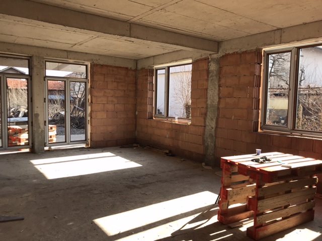

naster - майстор
Само една такава греда имаме. 5м, но тя цялата къща е 8.5 широка.
Lisko - майстор
Още не съм узрял за концепцията "целият етаж в едно". У приятели и на хотел ме кефи, но за постоянно - не.
Прилича ми като за хора дето прекарват свободното си време единствено в офлянкване, гледане на телевизия,
четене на книги и нула креативни дейности.
От друга страна, повечето хора са точно такива и вероятно искат точно това.
В практически план - ако част от втория етаж е включен в "хамбара", както например снимка 30.jpg на тавана,
задължително се слага вентилатор, който през зимата да праща топлия въздух обратно надолу при хората
вместо да се събира там дето на никого не му трябва (лично видяно у един приятел)
naster - майстор
Не чак целия етаж. Имаме отделно репетиционна/кабинет/гостна на този етаж, а в гаража е мъжката пещера-работилница-фитнес. Обичаме да четем, но имаме и други хобита, повечето на открито.
