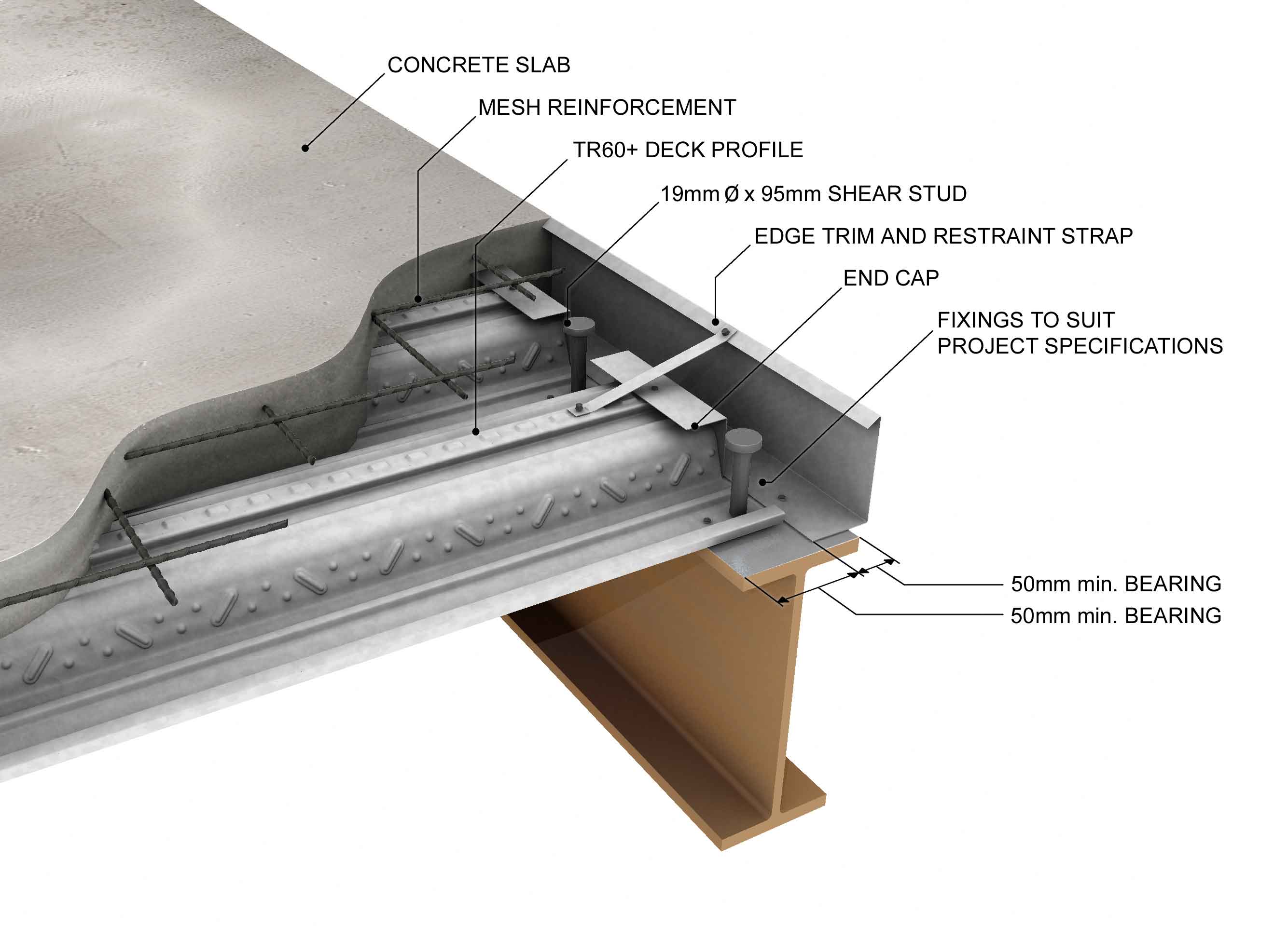

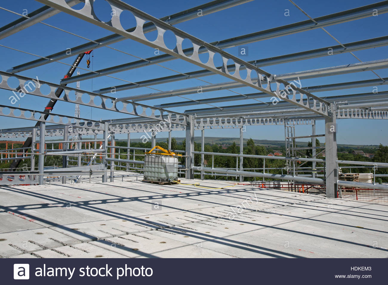

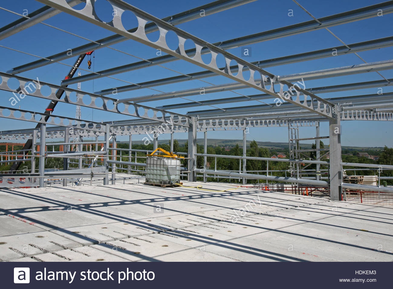

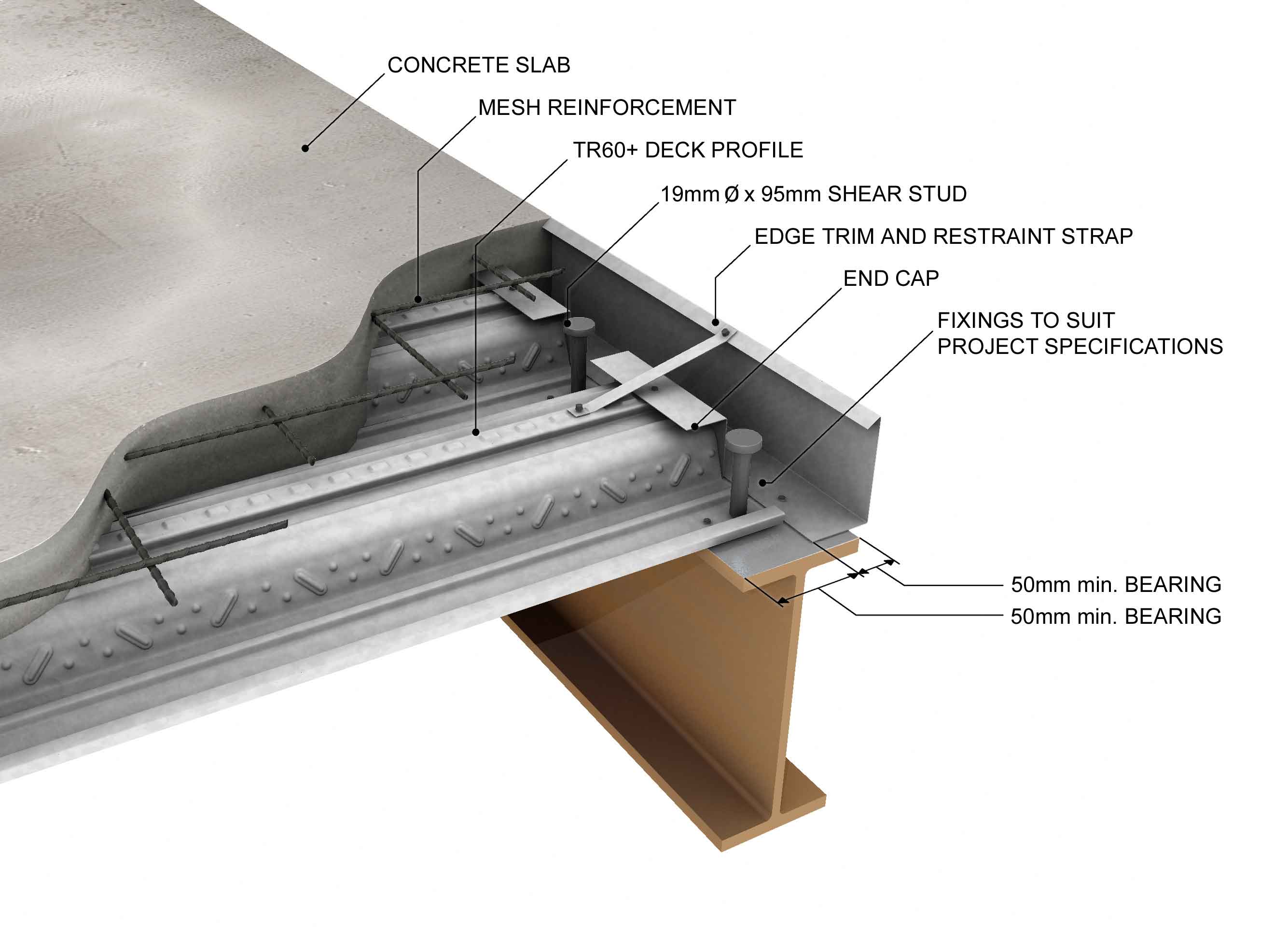

Специално за шоп, две от нещата стоящи на най-предните позиции в стр. еволюция. Композитната плоча и перфорираната ст. греда.
Ако им турите и любимите ми големи бет. колони без шайби, и тук там нахвърляте по някоя главна широка бетонна греда (за по-евтино), става произведение на изкуството.
