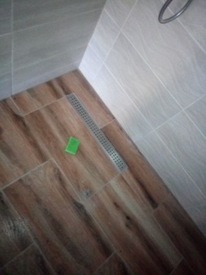

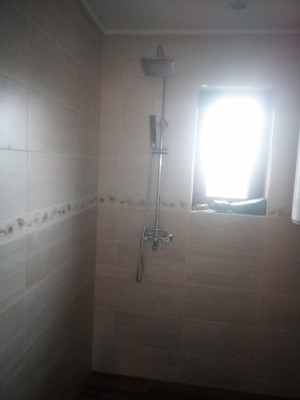

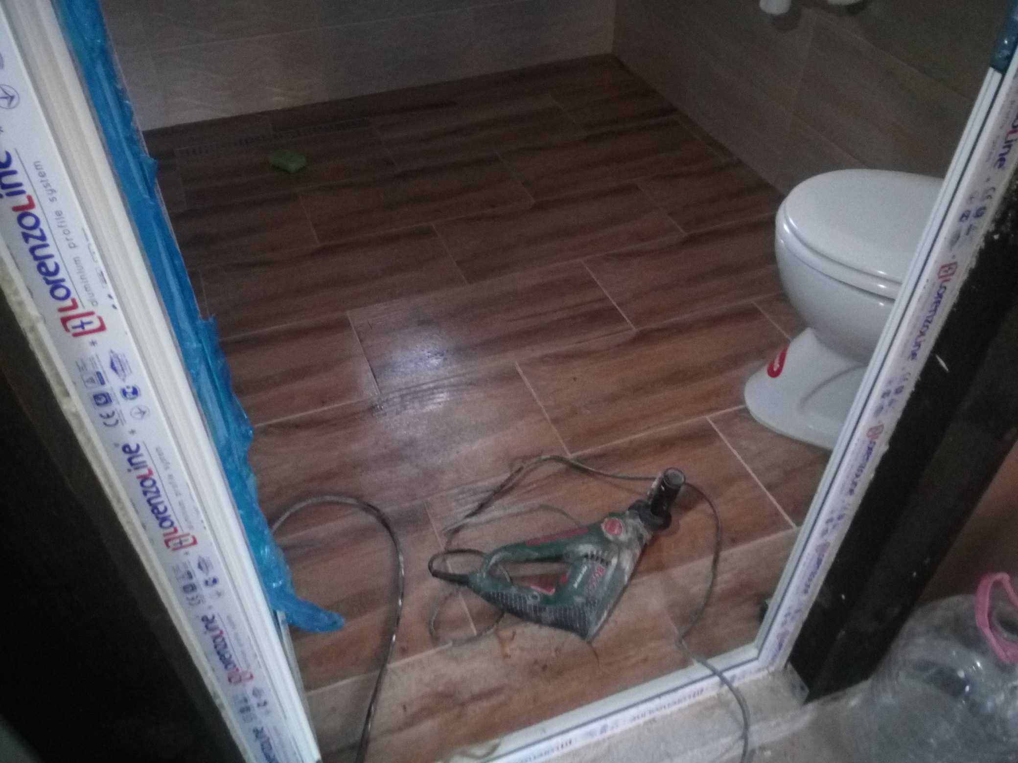

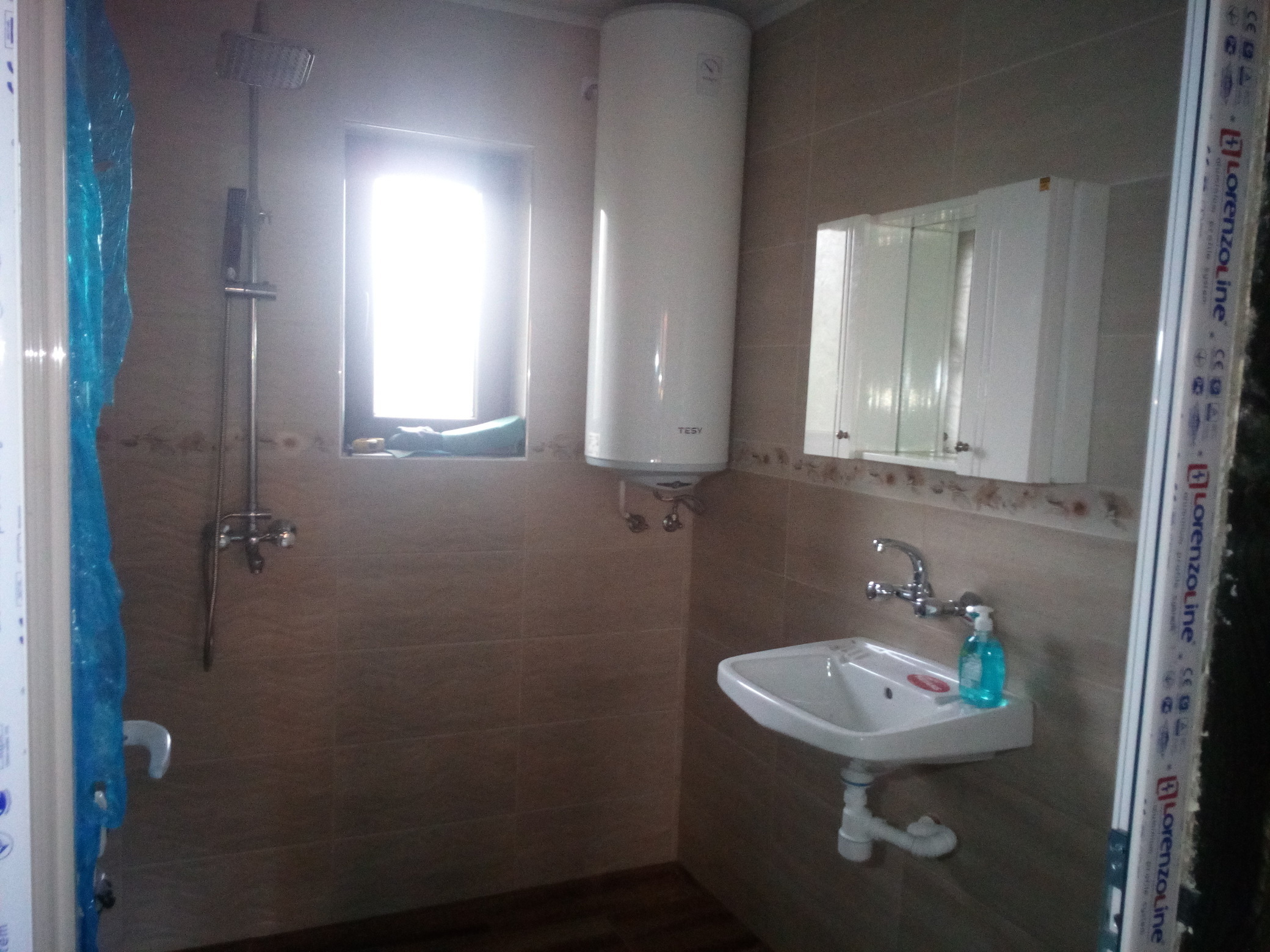

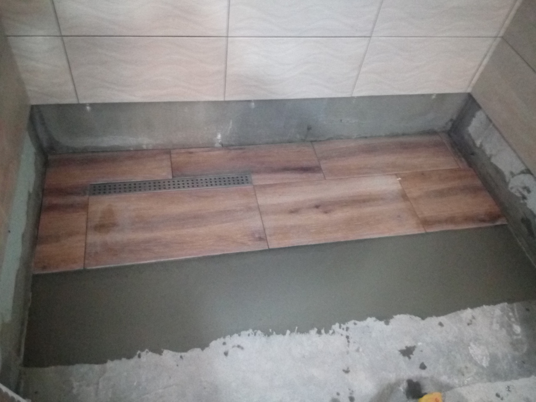

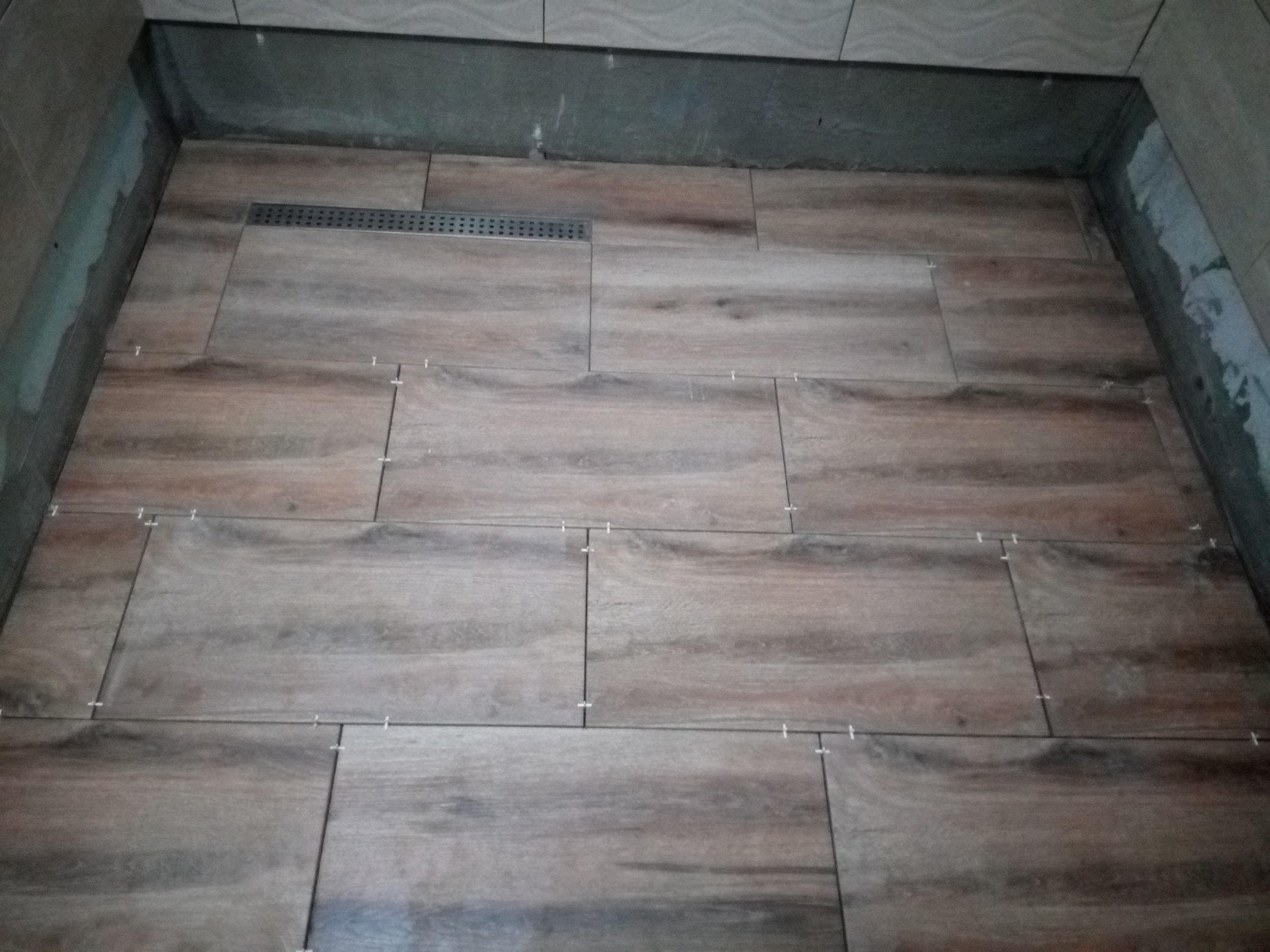

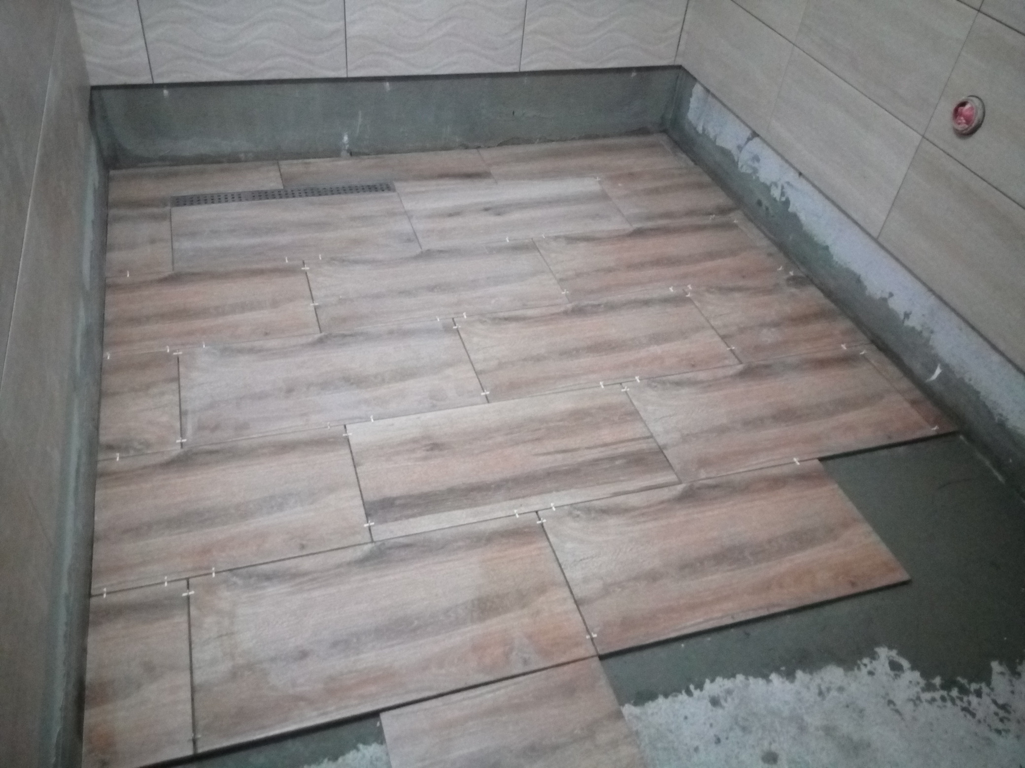

Оградното пано е само един брой и се вписа като размер, изпадна ми и не знам колко струва даже в началото не осъзнах че е пано, но бая жилаво ми се видя като материал, не е от тия боядисаните и не съм се усетил че съм го направил зян. На снимките може би не личи но вкарах арматурни пръчки в стените 10 ка. После като пуснах майките за тях с тел превързах пръчки 10 - ка рифел и ги крастосах, но нямам снимки от пълнежа, нямаше време за снимки.

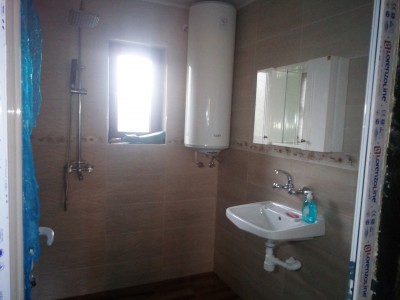

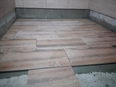

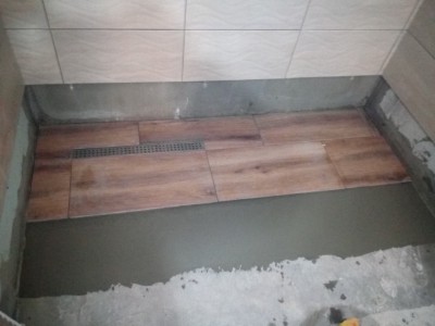

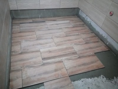

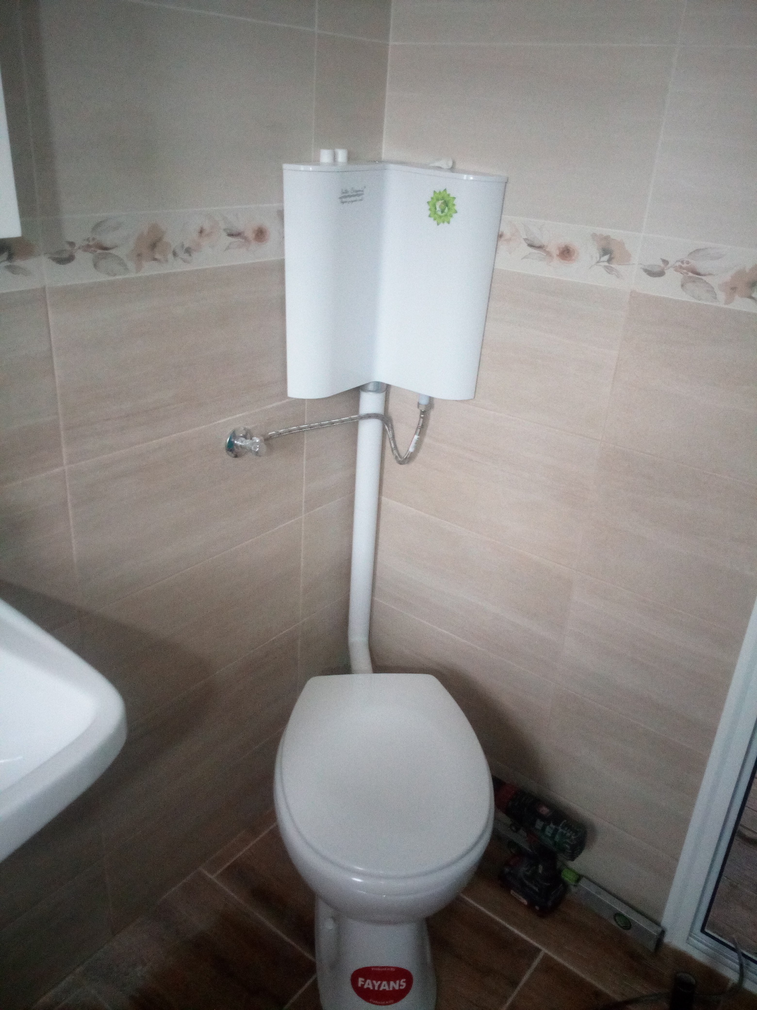

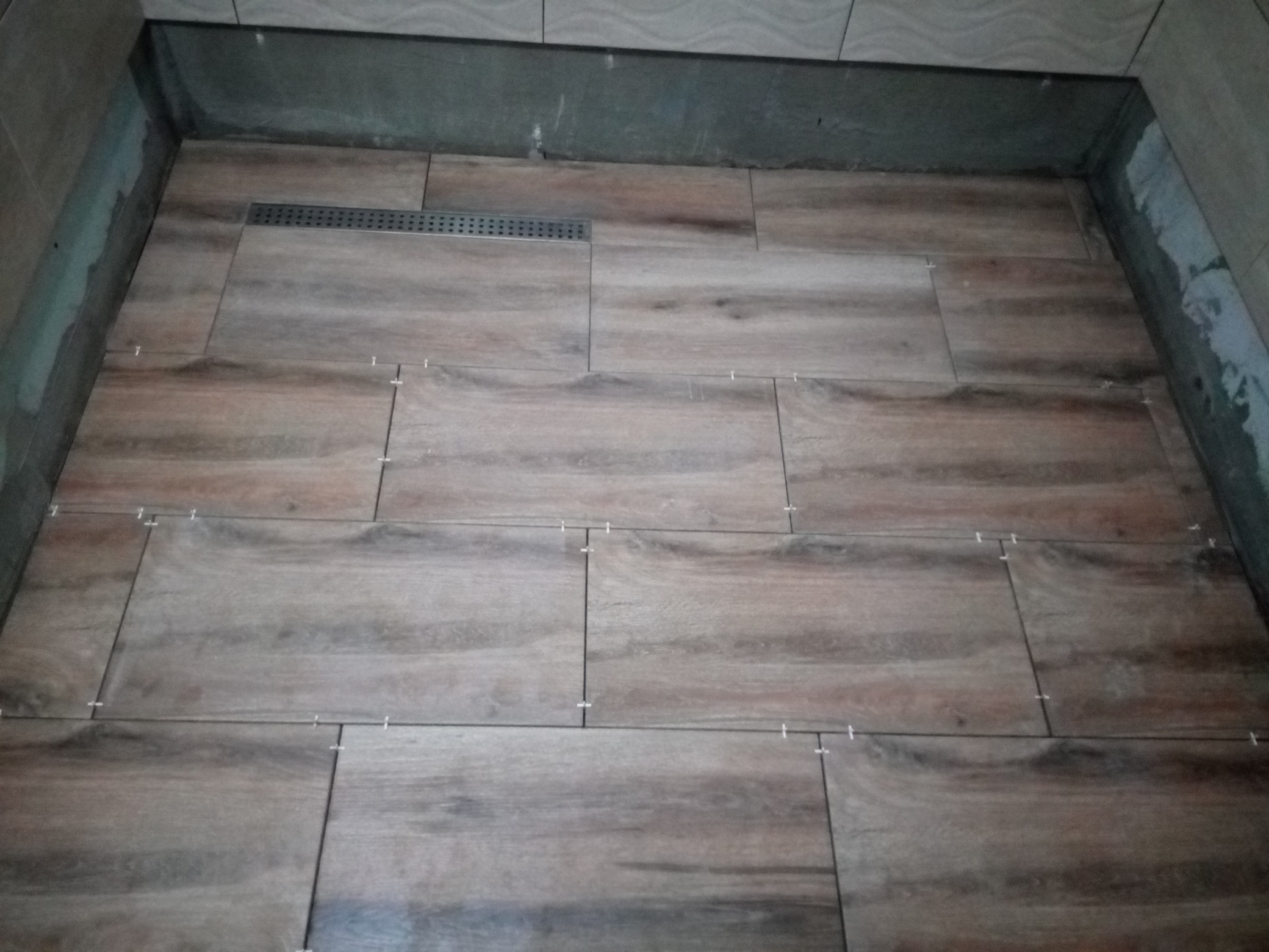

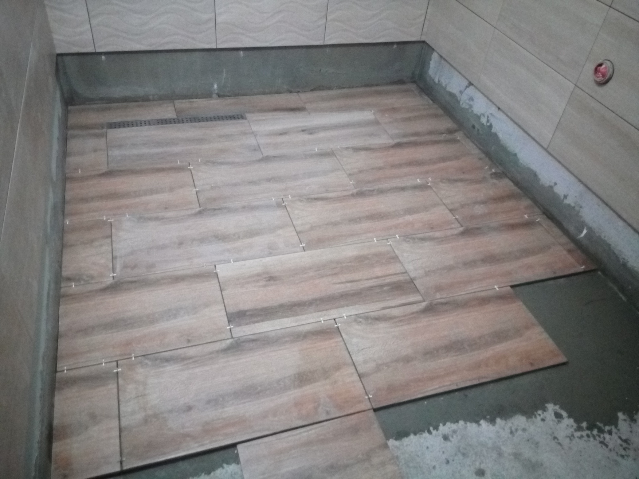

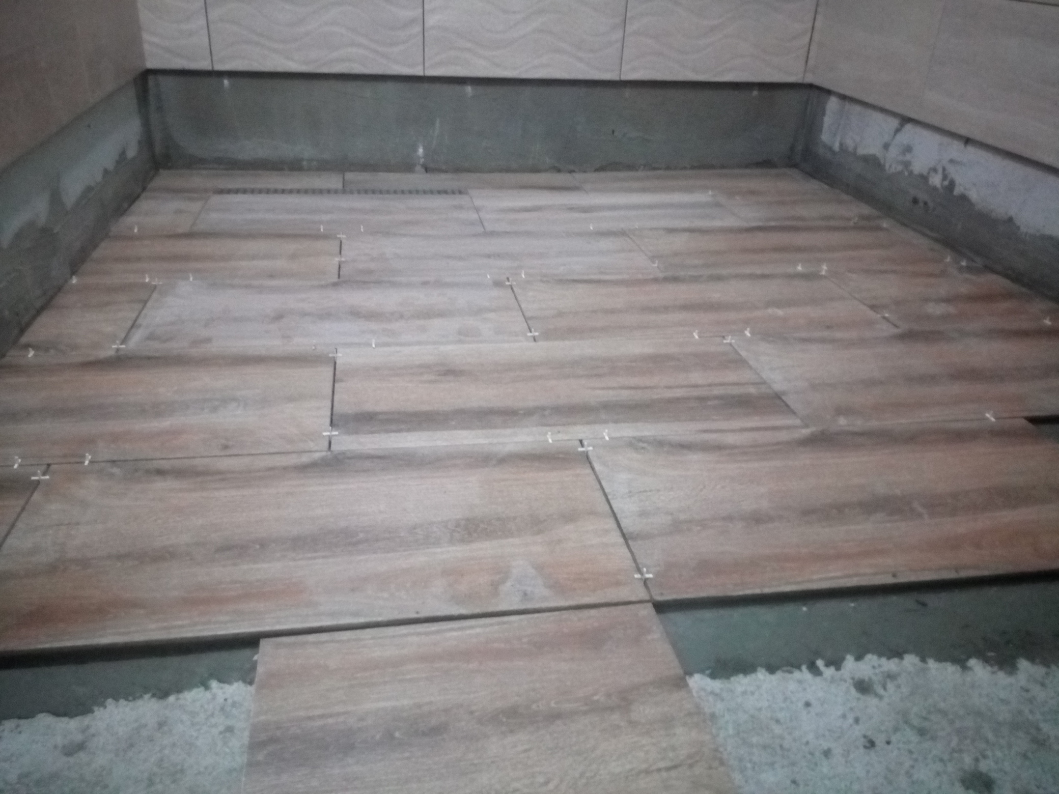

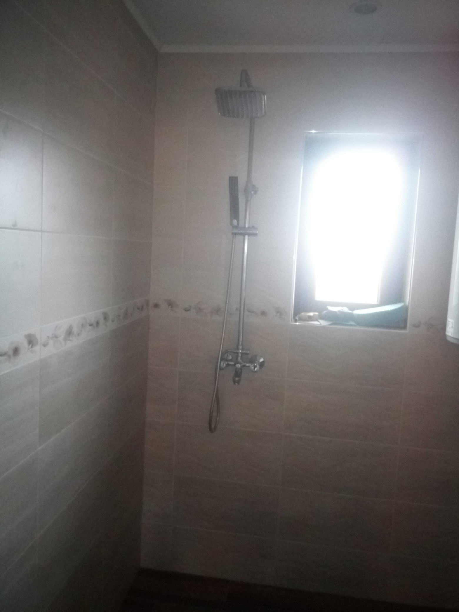

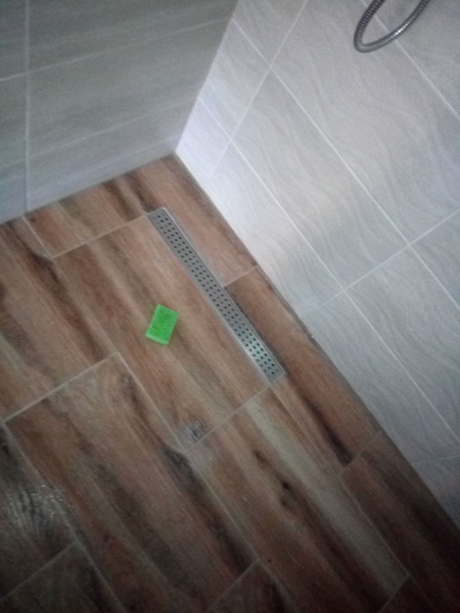

За бойлера, мислех и доло да го сложа но на края го оставих в помещението, на етажа нямам място, трябва да е или в коридора или в някоя от стаите. Добре или не свърши вече, но за сега няма проблем имам прозорец и вентилатор в банята, замазката стана около 10 см. все пак има наклони и не е един размер. Да върху дървения под е и без найлон малък пропуск, но дюшемето носи на бой и има бая блажна боя, доло бях подпрял с хюнебеци, а и долу ще пускам скоро метална греда. Хидроизолацията беше в човал като теракол синя торба, не такава течна бърках я с вода, но много мазна стана, при интерес ще ида до магазина да снимам щото торбите ги изгорих. Сифона да ти кажа , аз много време избирах, гледах ама много скъпи, после се спрях на тоя уж не много скъп ама пак е пари и приятел там имал отстъпка точно не помня вече но от 150 лв. го предложиха за 115. и като му написах името в нета ми излезна сума към 90 лв. Май турски излезна пък в магазина италиански го хвалят. Да нямаш вяра на никой вече даже и на приятели. https://www.sifon.bg/bg/product/%D0%BB% ... escription

Затуй търси винаги първо в нет-а и ако можеш да чакаш поръчвай от там, понеже магазините винаги имат надценки в сравнение с онлайн цени..

Не знам до колко е вярно, но като им казвах по магазините че искам сифон с не ръждаемо тяло, а не пвц, всички ми казваха че е само реклама и да взема пвц, колко е вярно не знам но вече свърши. Едно време слагахме обикновенни сифони и с подходящия наклон, с добре положени плочки и качествено фугиране проблеми няма, дори без хидроизолация, но модата си е мода и в някои случаи полезна , пък и за застраховка.

нед фев 16, 2020 11:58 pmБаш Майсторо написа:Не помня много кви бяха доводите. Влагата май беше основниясъб фев 15, 2020 6:17 pmSandman написа: Само бойлера не е добра идея да е вътре доколкото четох из разни теми.Какво може да стане като проблем щом е вътре бойлера, то свърши вече ама поне да знам. тамън се качих горе , до сега наливах цимент долу.
Тук във форума мисля четох, но коя е темата не ппмня, сори...
Не че сега в квартирата бойлера не е в банята де
Има вече малко тръгнала ръжда, а беше нов почти.
Отделно влагата в съчетание с ток също не е ок, особено ако нямаш ДТЗ и читава инсталация.
