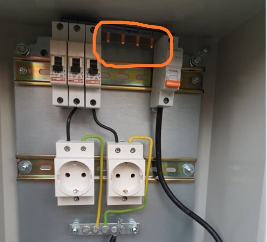

Днес поставихме кабела от стълба в табло. Беше приятна занимавка.

nikolov333 - майстор
Щом е наклонена оградата значи основите и не са добре :idea: според мен е рано да се занимаваш с нея, поне до след изясняването на идеиния проект за къщата. Архитекта или конструктора може да ти даде по-конкретен съвет. На таблото му изолирайте шината или я скъси и сложи един заземителен кол и ДТЗ преди предпазителите, че на строеж е опасно така да не "светне" някой, докато включва нещо в контактите.. :idea:
