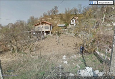

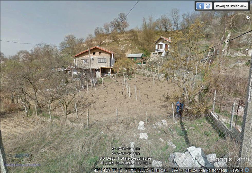

Я пусни гугълска снимка на сателит да видим колко е далеч от пътя. Тоя някакъв голям къртовски труд се заформя, напомня ми времената от казармата с излишък на работна ръка и на всеки да се намери някаква работа, аз със сигурност не бих с хванал на такива хамалогии, здраве с нищо не се купува.

Не се случват нещата със снимка от кадастъра, но ще пробвам и с Гуглето.

За такава снимка иде реч.
https://www.google.com/maps/@43.2424678 ... ?entry=ttu
ТВОЯТ кадастър няма да покаже нищо.
Намерих една снимка от 2012та, Април.
Къщата със стария покрив, лозето боМбон.

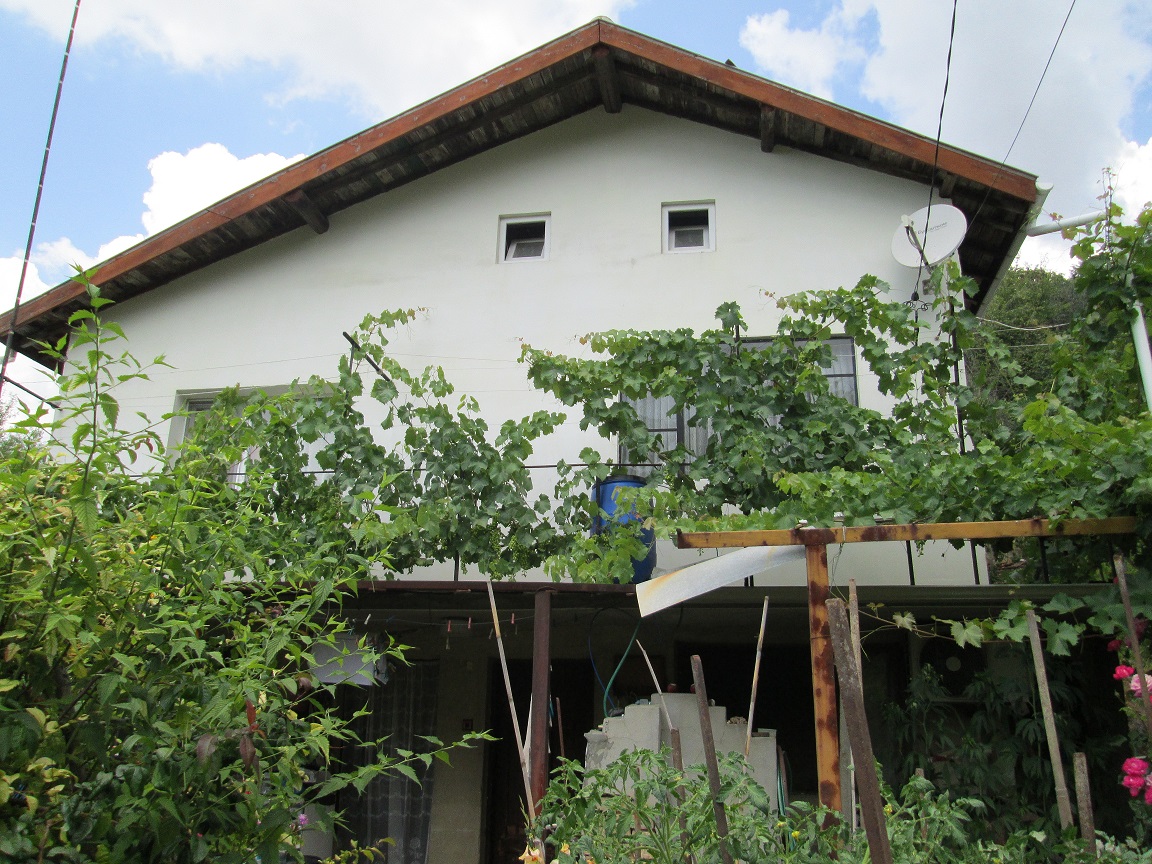

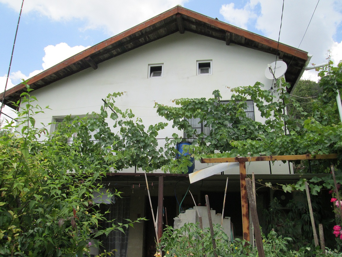

Поствай каквото си намерил, тайни няма - важното е да има полезна информация. Иначе имам доста снимки с новия покрив, но въпросът не е да се фукам. В същност сещам се за една, която е по-обща и може да даде представа.
Десният долен ъгъл на втората снимка е единственото място където могат да се изсипят материалите.
IMG_1012.JPG Сега изглежда така и проблема е в десния ъгъл.
