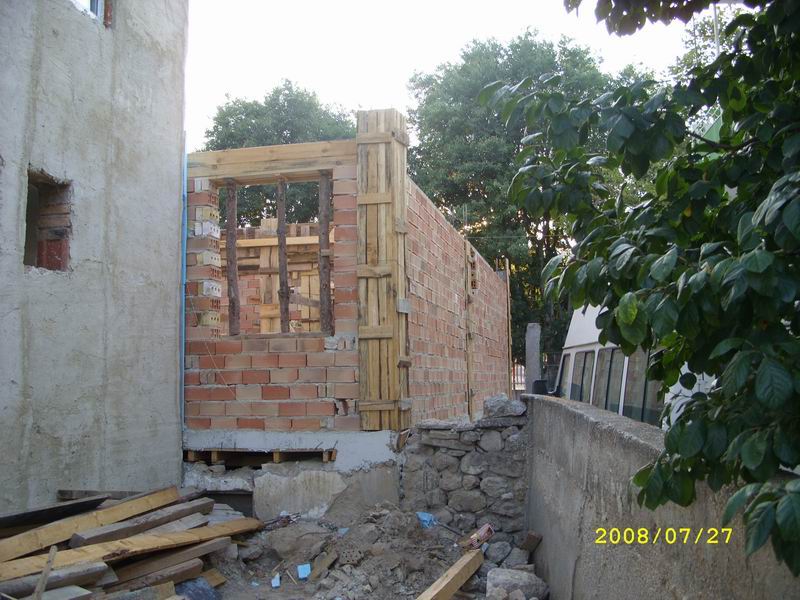

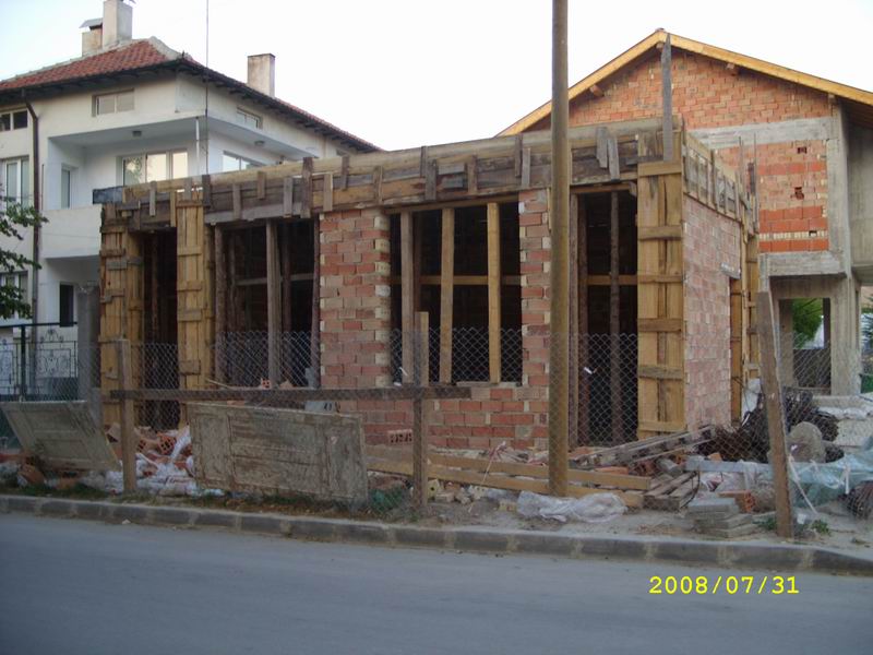

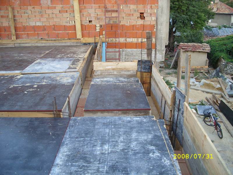

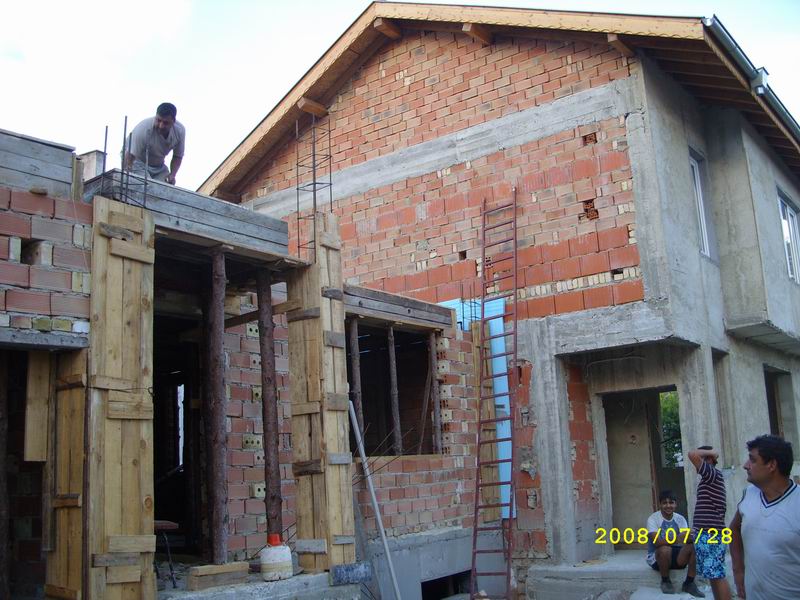

Дойде и времето на кофража...........

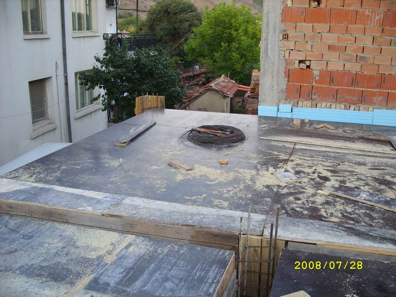

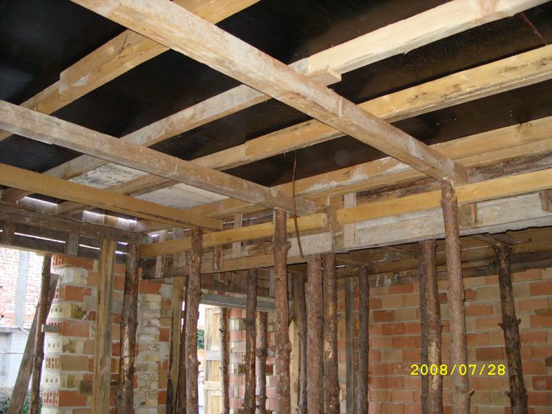

Koфражирането напредва.
Вече платната ВУ шперплат са положени нацяло.
Поясите ще се излеят заедно с таванската плоча и ще се "споят" с носещите тухлени зидове отдолу за да станат едно цяло.
Казват това е по-правилния вариант отколкото да се излива първо бетонния скелет и след това да се зидат тухлите.
