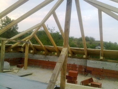

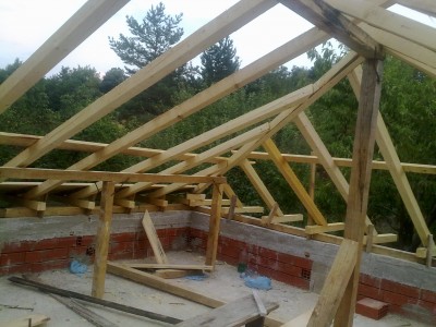

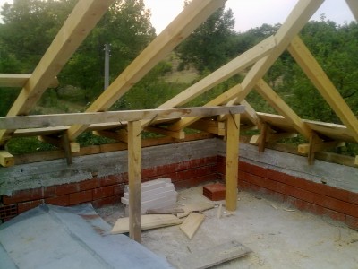

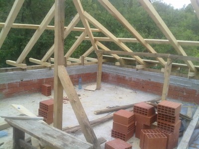

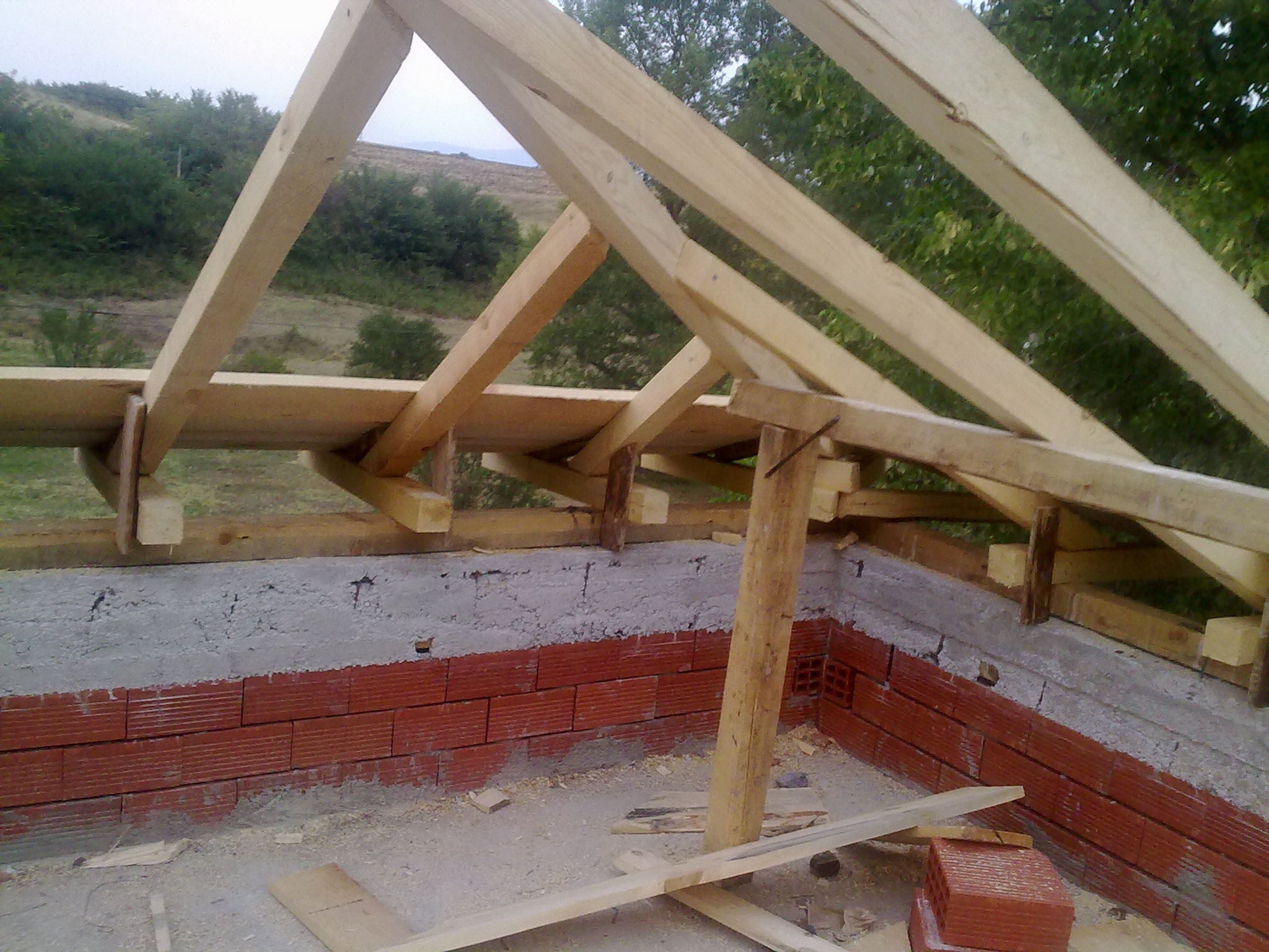

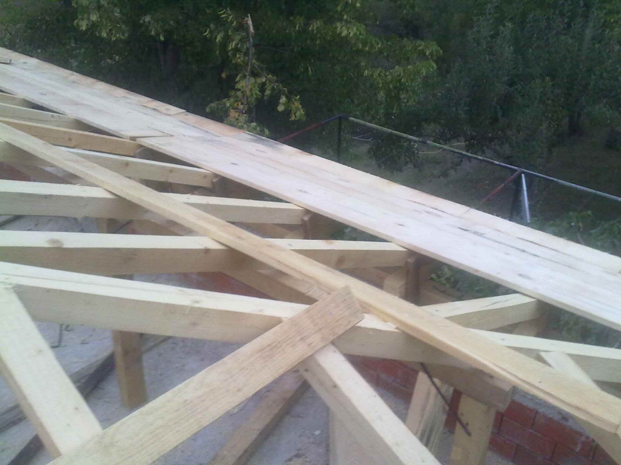

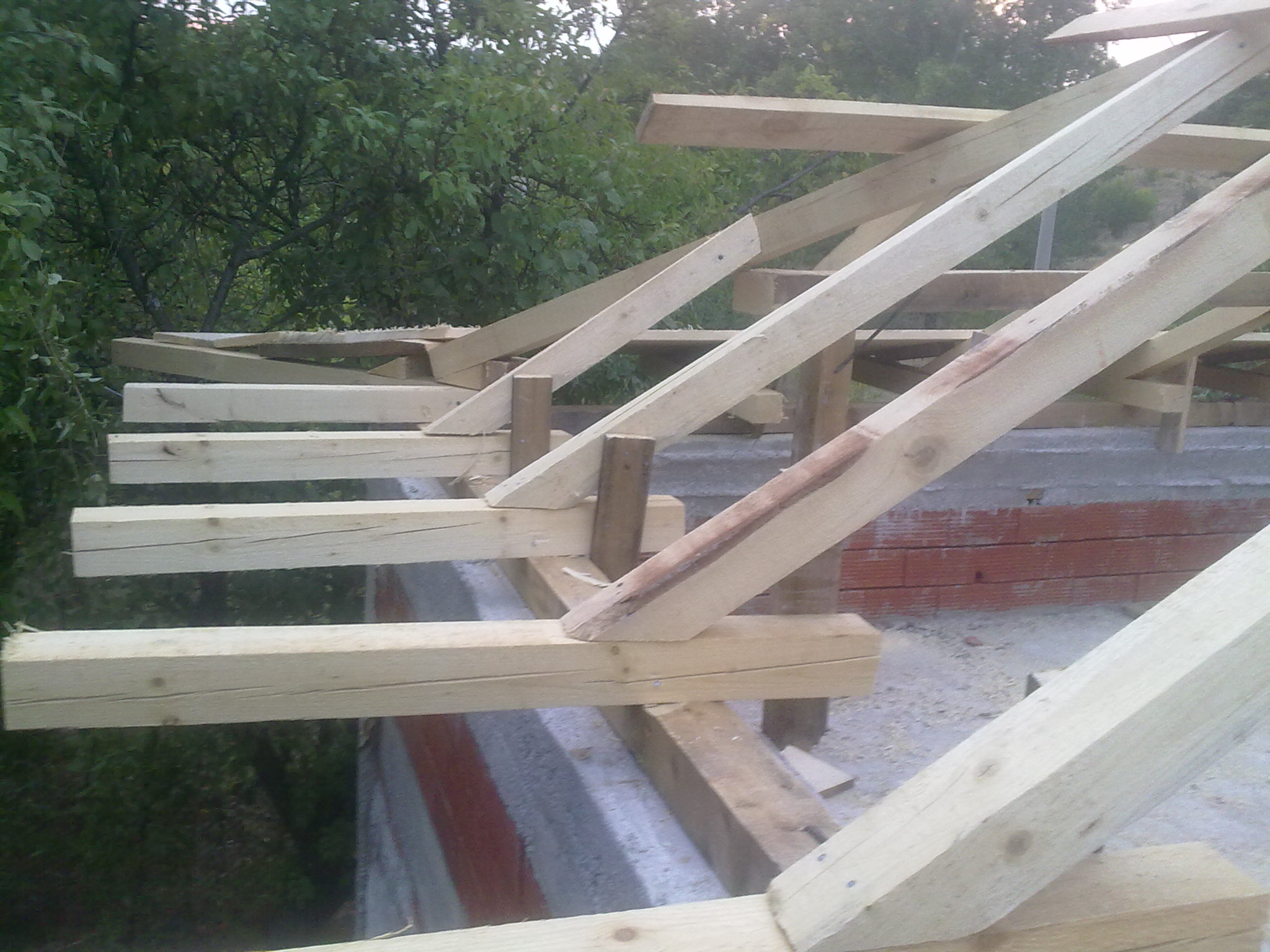

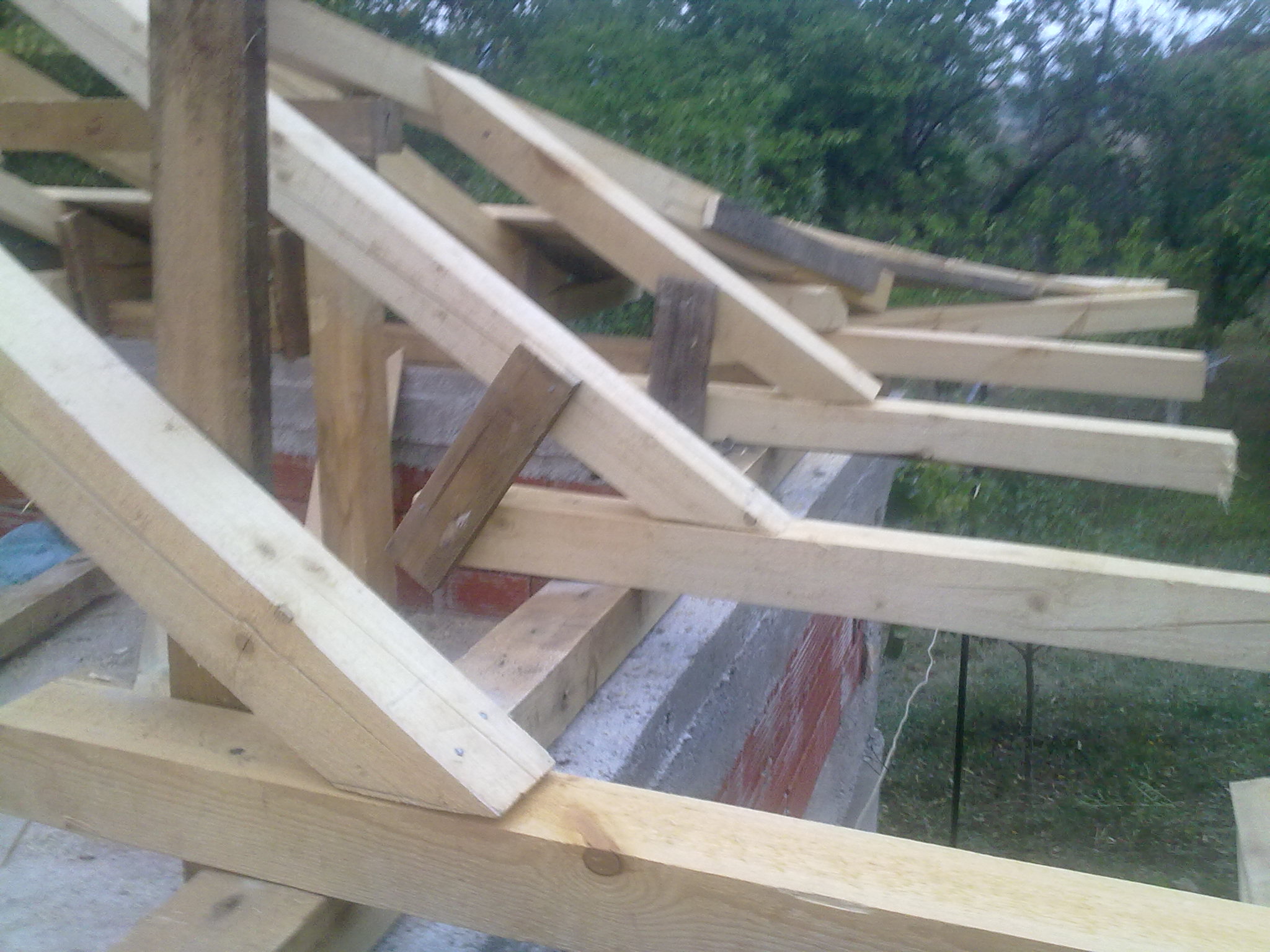

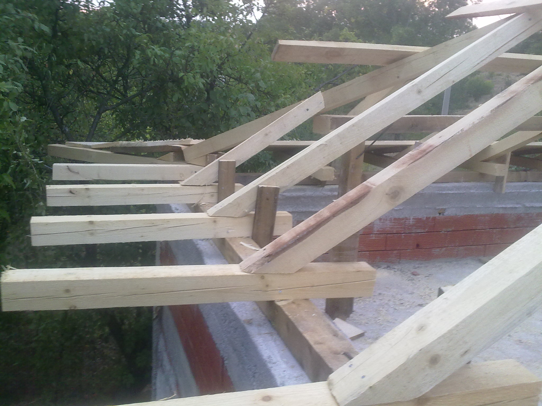

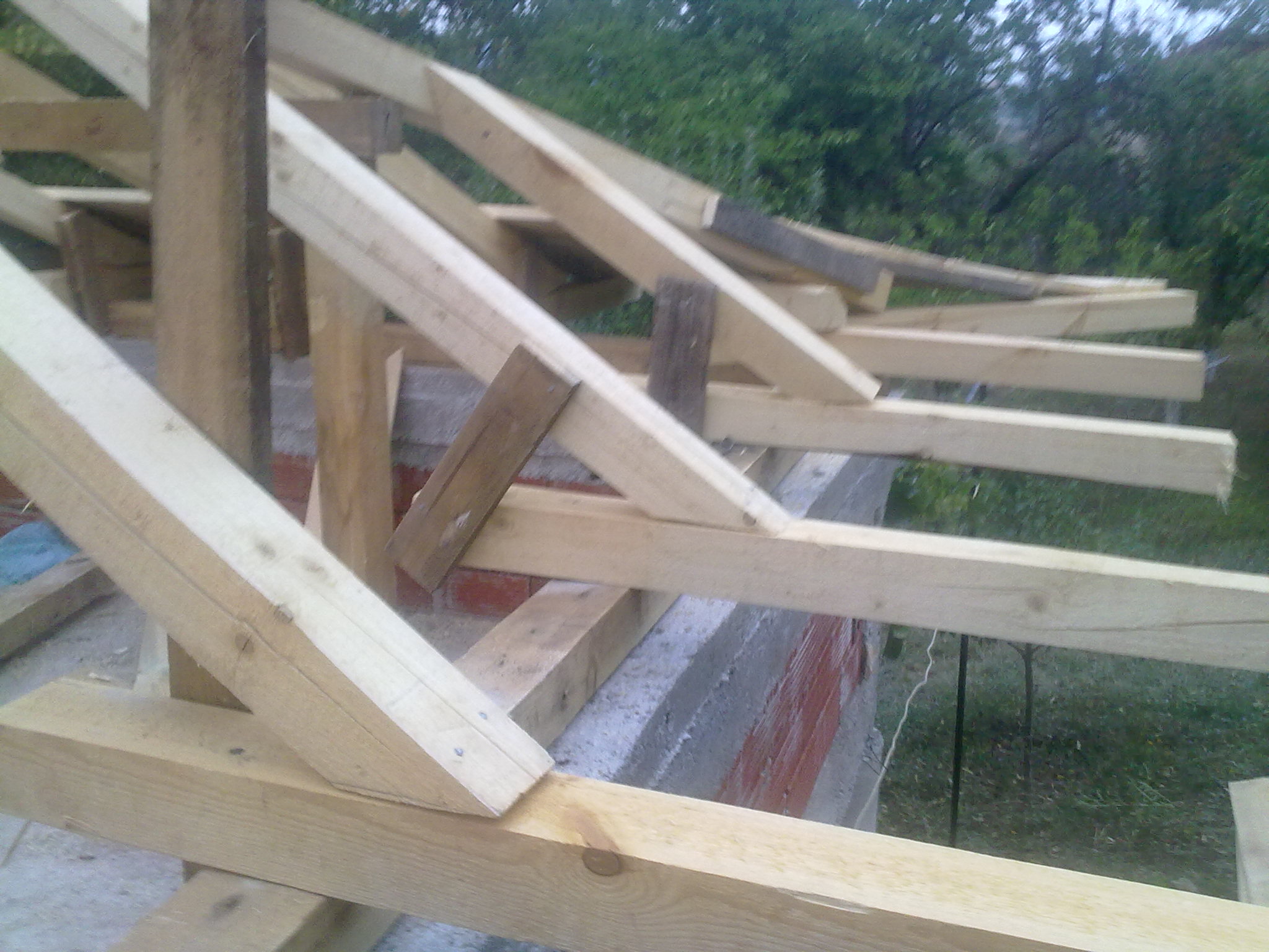

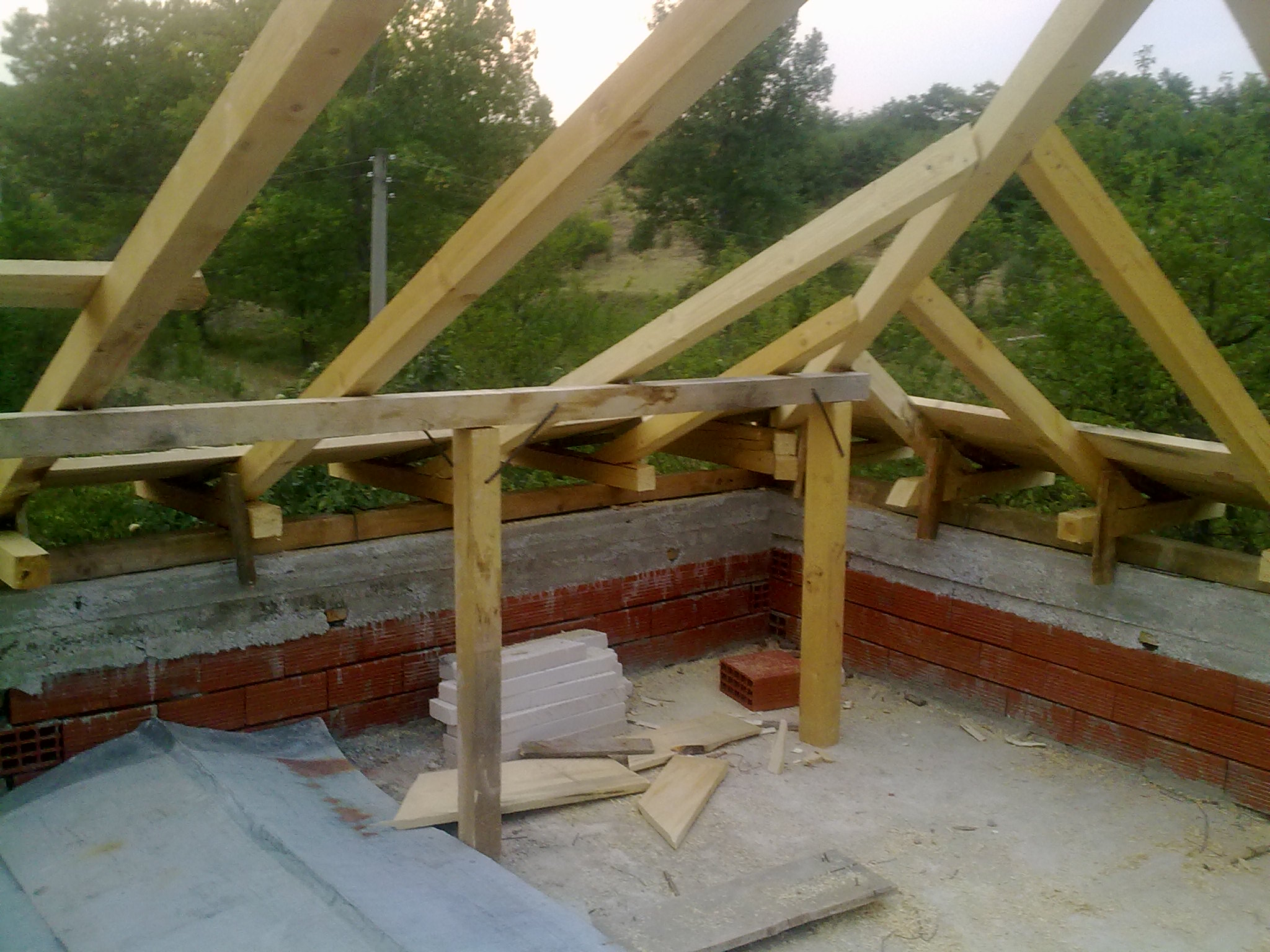

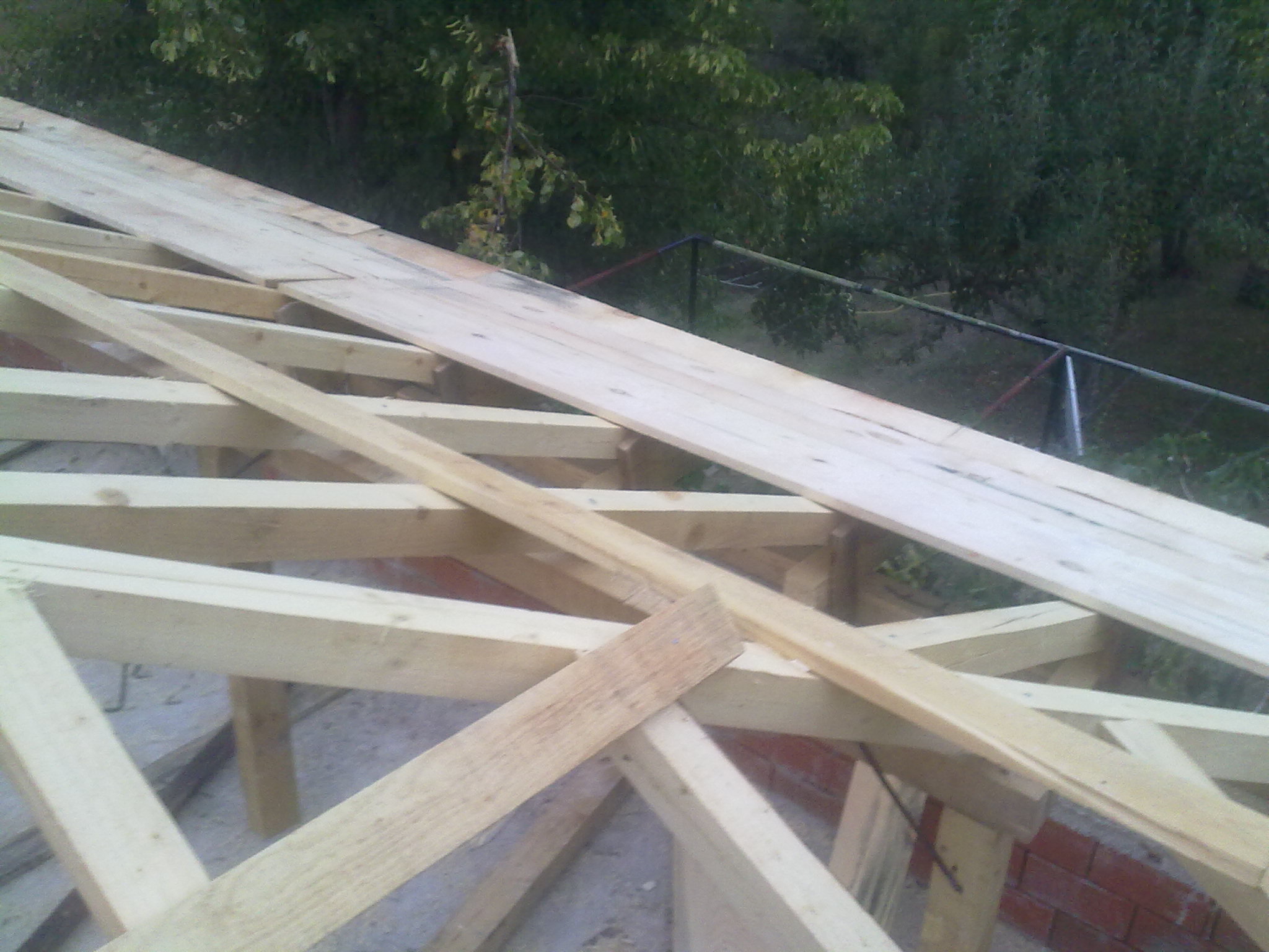

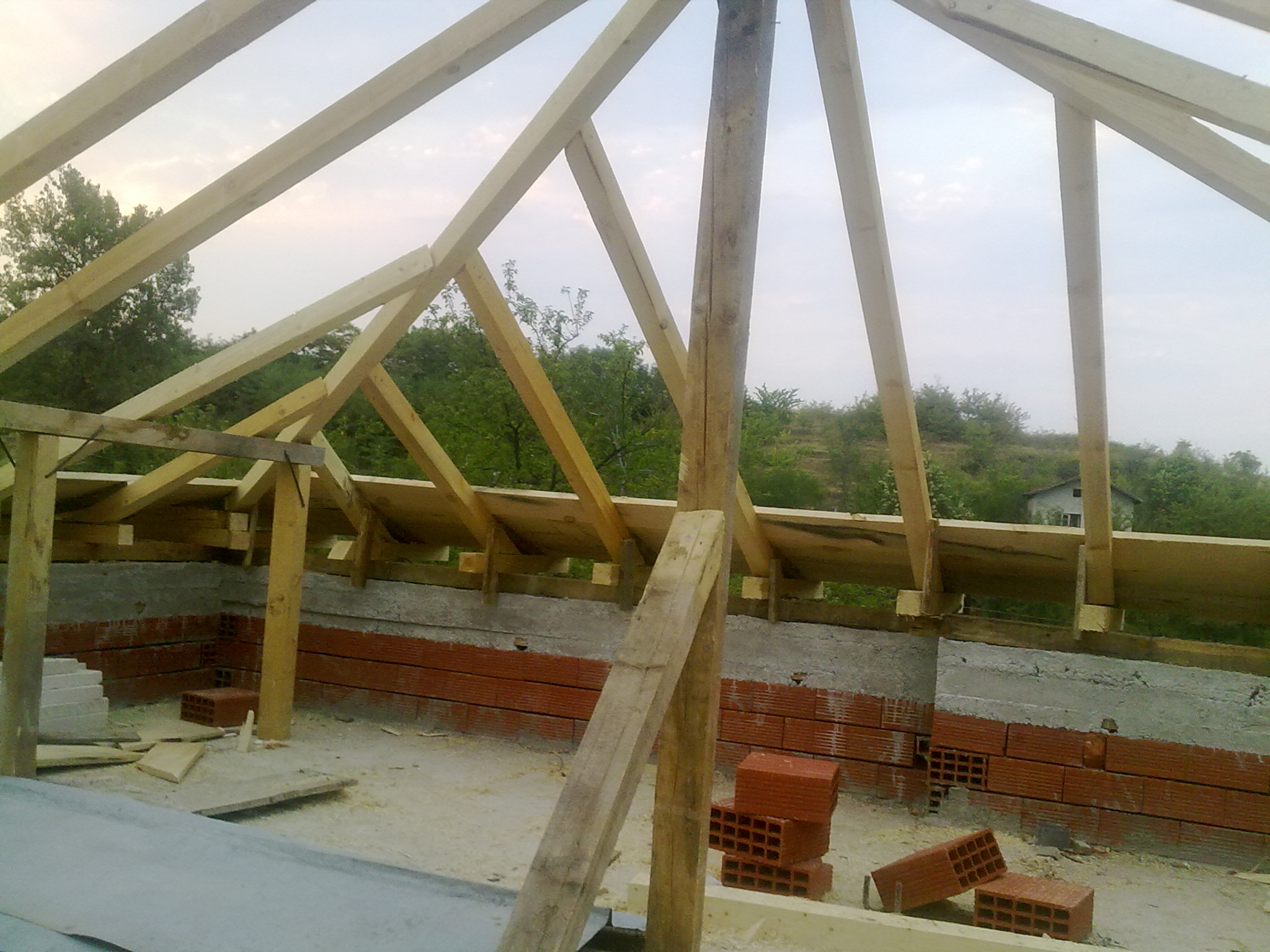

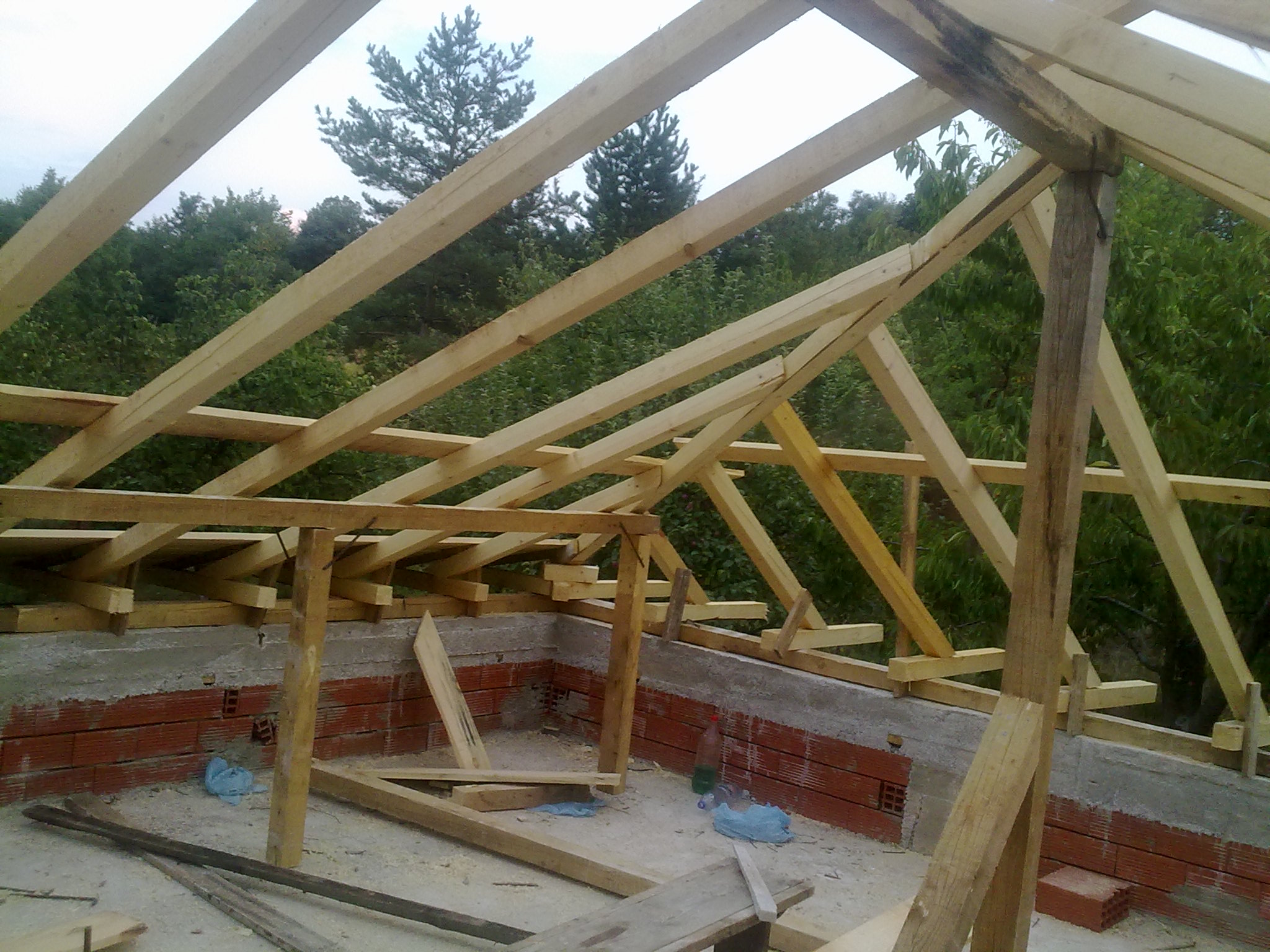

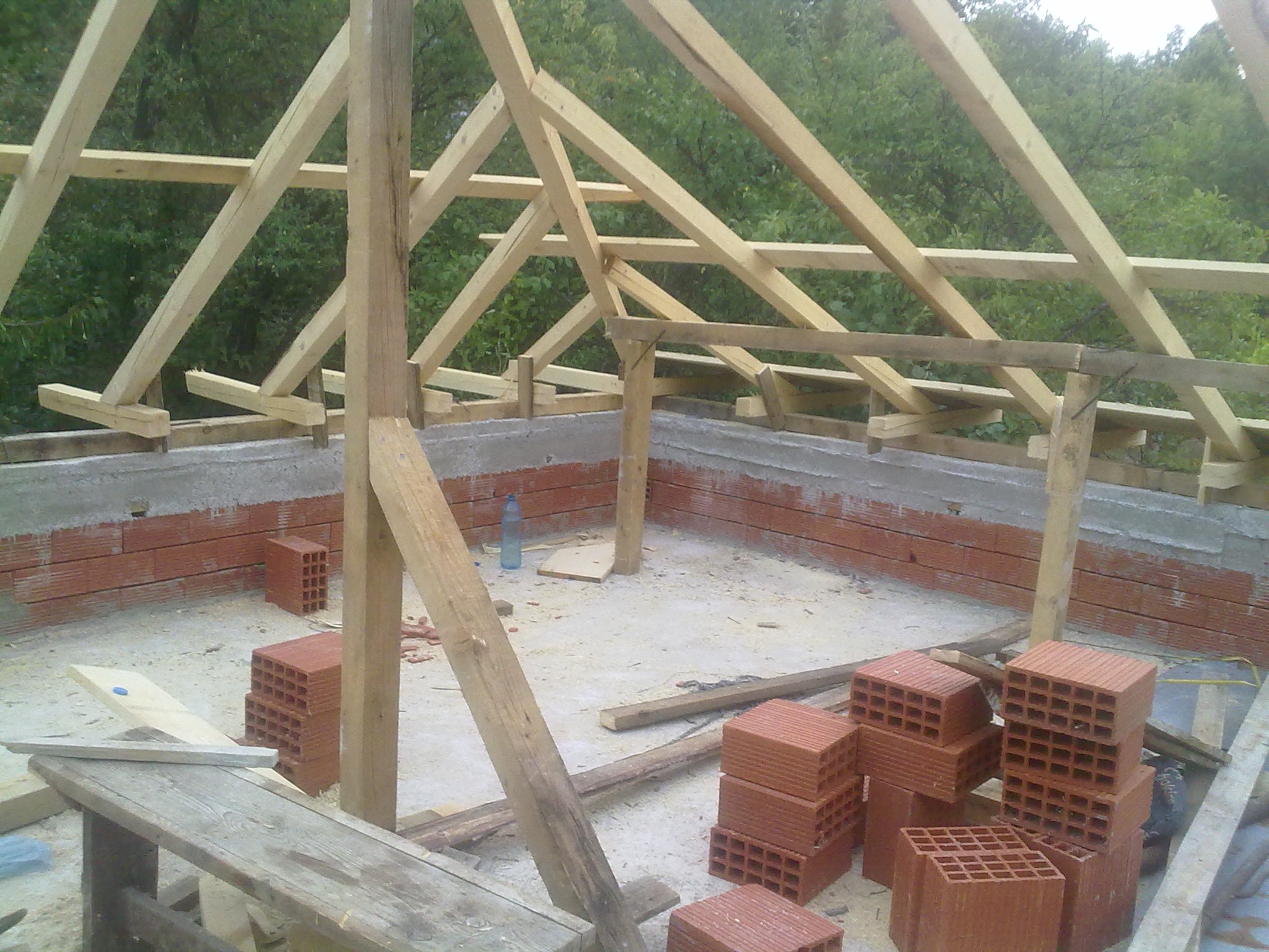

Пръскането ще е накрая,но да питам-правилно ли е подвеждането на гредите откъм стрехата,защото там ще се получава извивка,която повдига стрехата на по-малък наклон.Фактически покрива не е идеално прав,а завършва с като приповдигната стреха,която е 60 см.
sasho 28 - специалист
Още-
IvanR - специалист
Помисли за укрепване на тези къси хоризонтални гредички, защото при топенето снега образува "торби" при стрехата!
