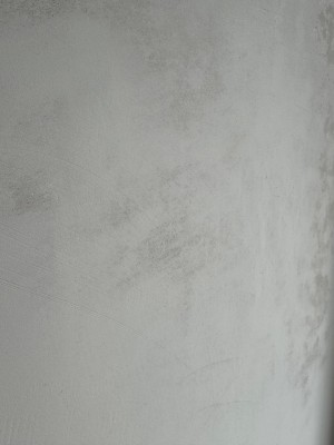

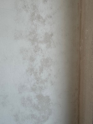

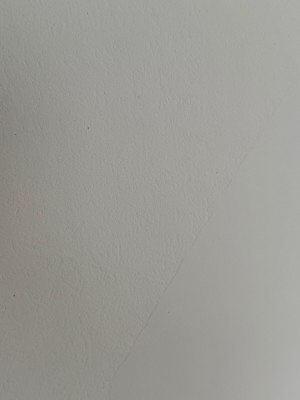

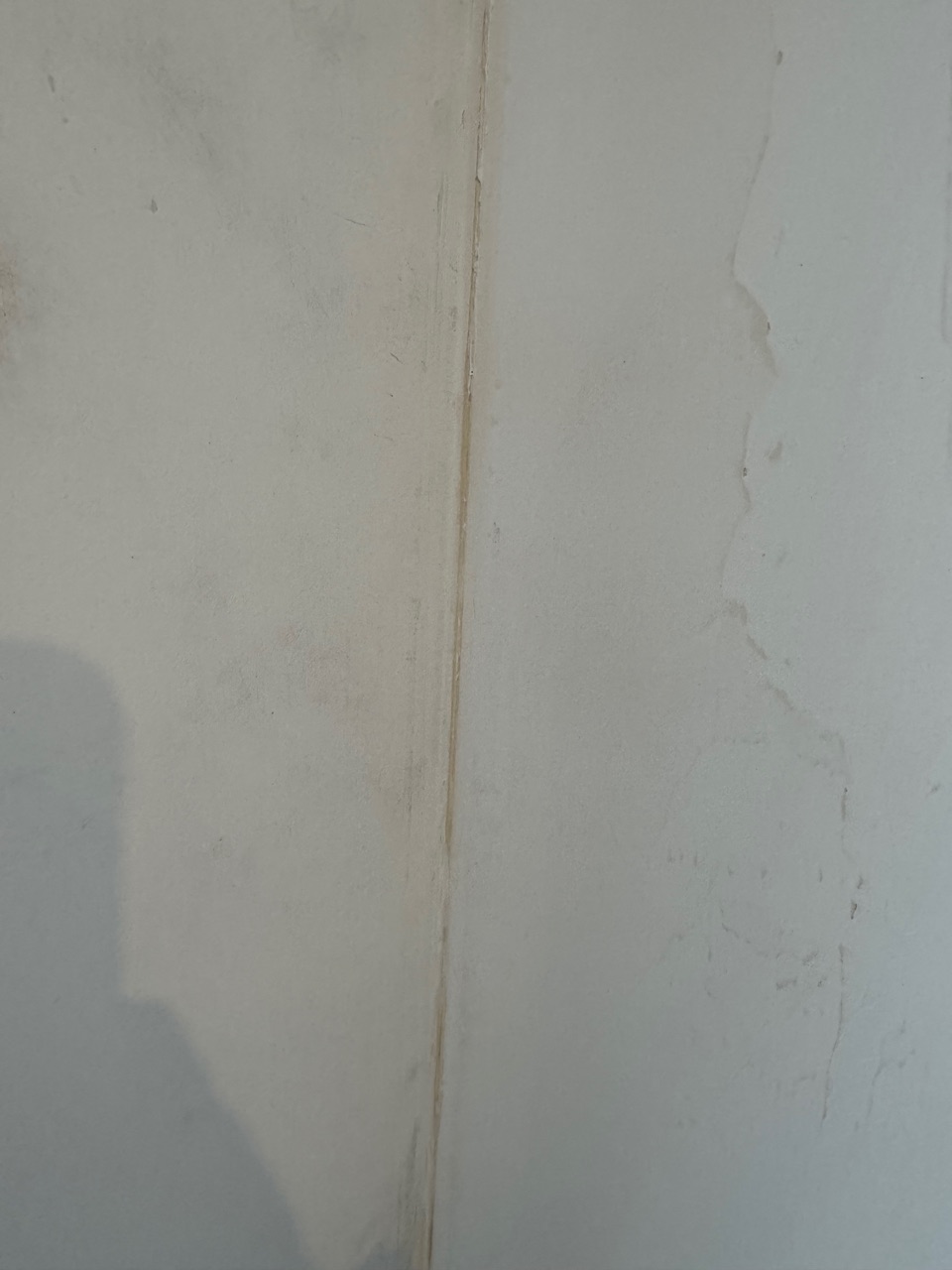

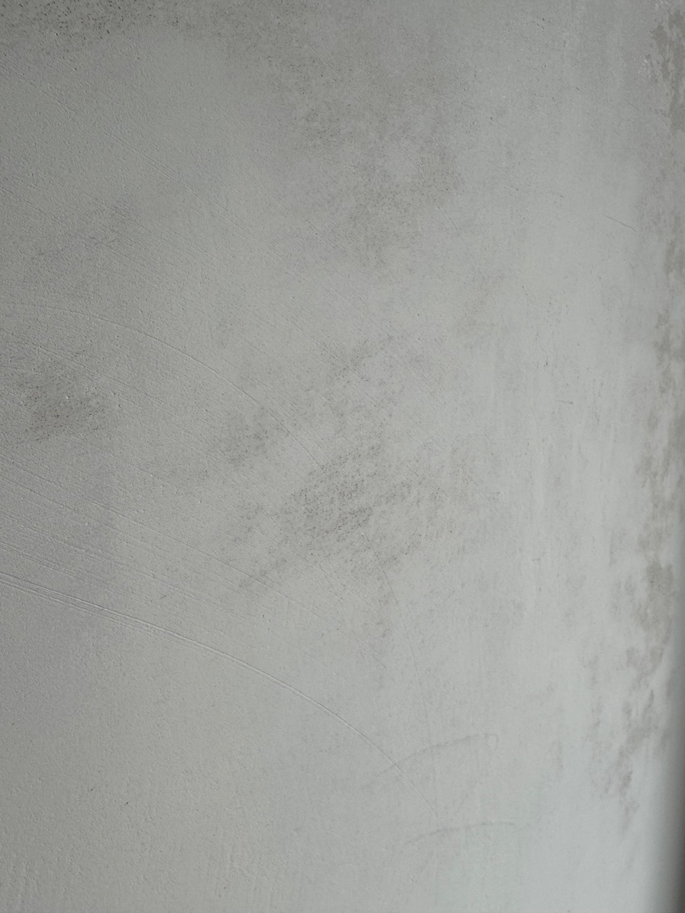

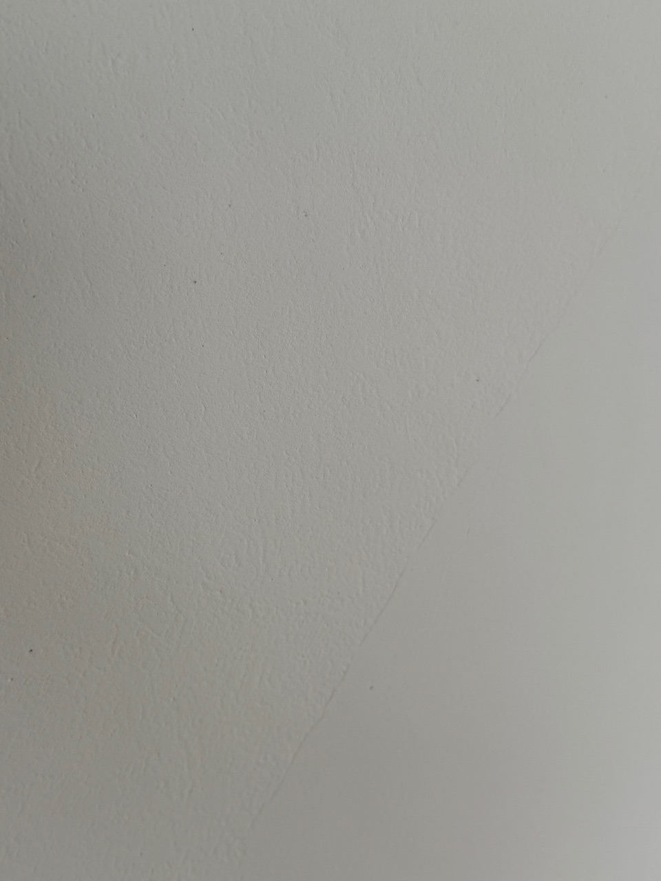

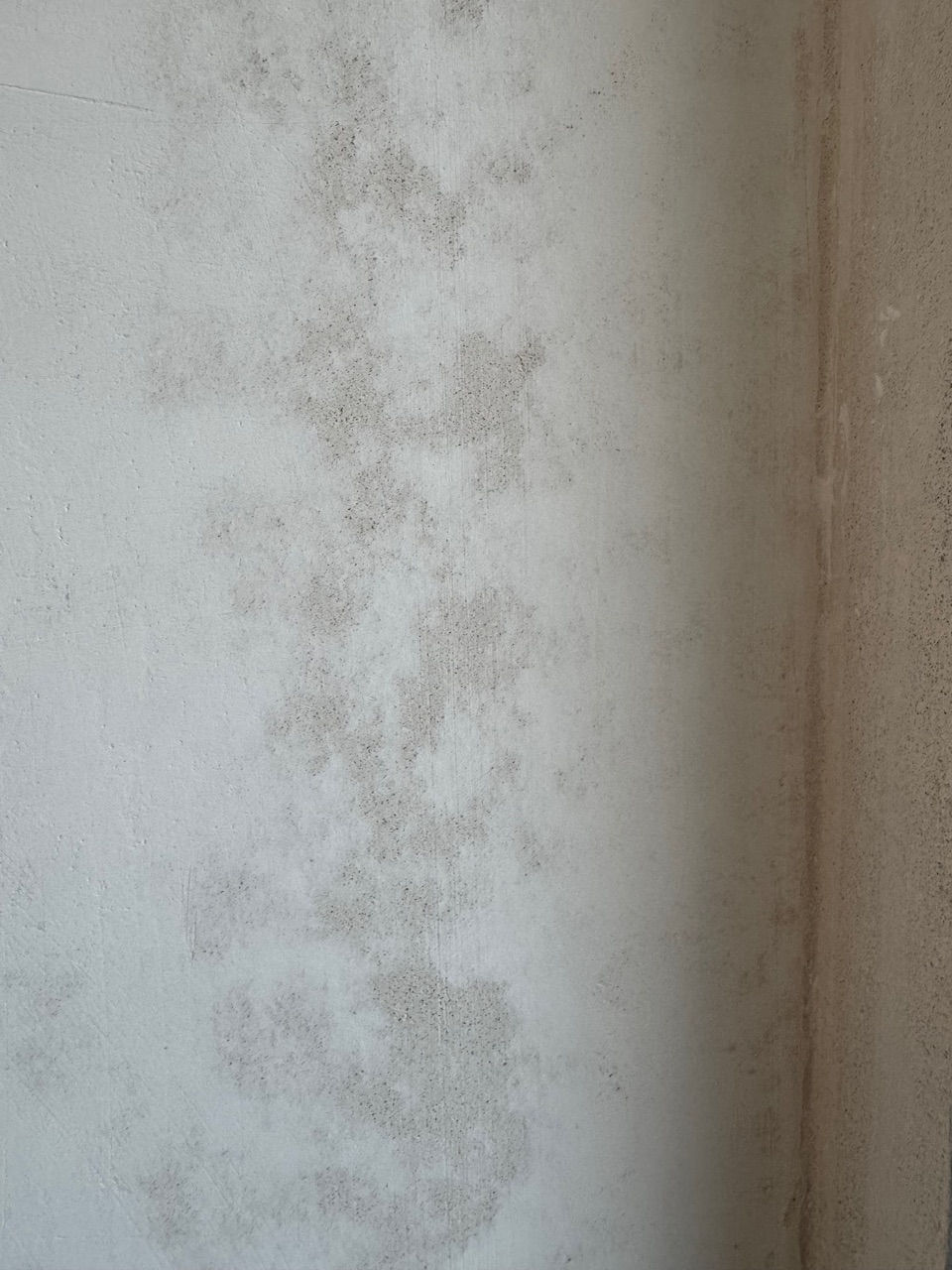

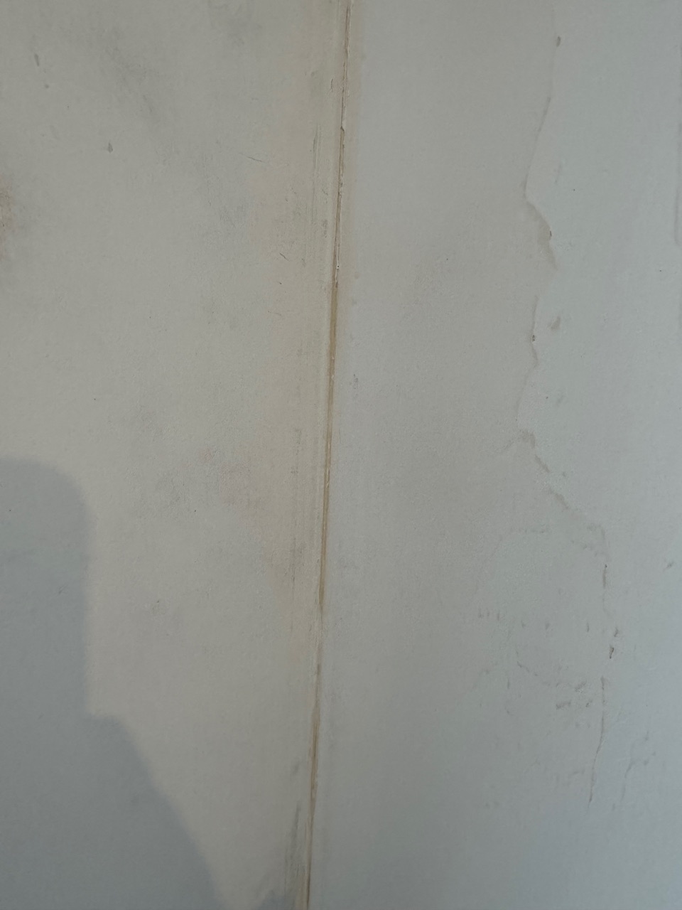

Ето от този тип са повечето дефекти по шпакловката:
Давайте акъл как и с какво да оправям? Какъв грит шкурка да вземам? Тия каверни ясно, че ще ги премажа съз зеления капак на Кнауф. Вътрешните ъгли ако ги зашкуря наравно и после мина с ъглова мистрия ще станат ли прилично?
kivanov - специалист
Аз не разбирам от шпакловка, но моите стени изглеждат по-равни само на машинната мазилка. Или изпускам нещо от снимките.
Dessie - специалист
вт ное 12, 2024 7:06 pmkivanov написа:
Докато са мокри, наистина изглеждат по-гладки :-) като просъхнат след месец и удариш ножа, вече е друго :-) гипсовата мазилка е доста по-едра структура от финишното покритие и колкото и да е равна, пак трябва да се заглади.
На постнатите снимки има материал за шкурене, но има и за допълване, то е ясно….
resistbody - майстор
Тотал щета, и моя турбозол беше по-добре от твоя "финиш"... 520кг шитрок ми отиде за стените и таваните... вие колко хвърлихте... Съжалявам, но си далече от боядисването...
вт ное 12, 2024 7:12 pmDessie написа:
Утре ще снимам стените. Може и на мен нещо да не ми е ясно. Имам стени на точно 1 месец и са доста гладки (имат само пръски докато са работили по съседните стени, но ще ги махнат). Предполагам, че аз нещо пропускам, защото тези снимки по гладкост ми приличат на варо-циментовата ми мазилка.
chapara - майстор
Има нещо сбъркано тук, тоя паткан не ти е показвал негова работа на 100% !!!
Аз, шпакловката не ми е ниша и я мразя, като шпакловам само с гипсово лепило я правя за боядисване с малко шкурене но с 220 шкурка.
