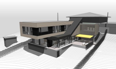

Andronoff - специалист
нед яну 22, 2023 10:54 pmresistbody написа:
@Andronoff
Мисля имаш грешка в КС ... моята е малко над 500кв.(3 плочи по 170 някъде) и ми отидоха 16т желязо и 204 кубика бетон...
Няма грешка за съжаление :?
Теренът е с 8м денивелация, има подпорни стени, а и тази конзола не помага за икономията :)
