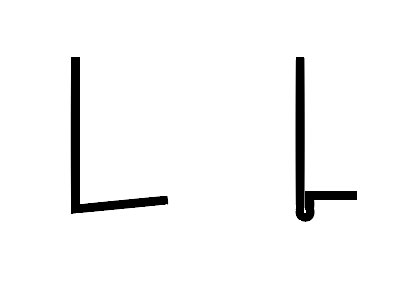

Това как е най-добре да се направи за ламарината? С лек наклон или с двойно сгъване на ръба?

Челната дъска трябва да слиза поне 2 см под хоризонталната обшивка. Ламарината следва нейния профил, т.е. 20 см вертикално, 2-3 хоризонтално, още 2 нагоре.
Преди това: има два вида скара за обшивка на стрехата - за надлъжни и за напречни на стрехата елементи. За надлъжния монтаж взимаш ниската точка от най-провисналото ребро, пускаш дъска или летва хоризонтално към стената, пускаш дъска/летва вертикално към реброто - всичко с по два винта. Ако хоризонталната се заклини към дъските на стената, ще имаш и укрепване против провисване във свободния край на реброто. За напречния монтаж е както си нарисувал плюс още една надлъжна дъска/летва, чийто долен край е на нивото на най-ниското ребро.
Понеже имаш да удължаваш или изравняваш ребра, аз бих избрал надлъжен монтаж /успоредно на стрехата/. Удължаването е самата хоризонтална дъска, евентуално да й скосиш горния преден ръб, където подпира панела. Ако не ти харесва 2,5 см, може да увеличиш, но не много, защото крепежите стават проблем, а и не е необходимо - те и дъските си имат нужната височина около 20 см, това че са дебели не ги прави много по-яки. Челната дъска трябва да влиза на около 1 см навътре в стрехата спрямо горния ръб на панела, няма нужда да я повдигаш чак до горния ръб, достатъчно е да подпре панела отдолу. Монтира се първо челната дъска, после скарата и стрехата, обшивката на челната и накрая улукът, като не забравяш надулучна пола. Там при термопанелите е по-сложно, ама става някак... С твърдо острие отделяш горната ламарина от пяната на дълбочина 4-5 см, подпъхваш в този процеп подходяща профилирана ламарина, така че да имаш хем застъп под панела, хем над улука. Укрепваш с копчета, мацваш ПУ, малко спрей за цвят...
Не се занимавай с рязане на сандвича, повече проблеми ще си навлечеш...

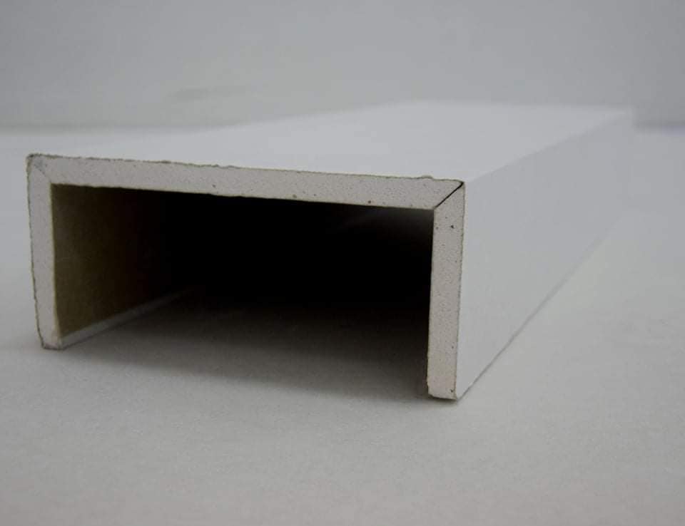

В твоя случай да..така е, но понеже и аз си правих една ниша с ГК в която не исках да има ЦД и УД, понеже ще има много канали и тръби за кабели там, фиксирах ъгъла с Г образна ламарина, като изрязах единия край на П-то от по-широк профил подобен на УД-то..не знам как го водят точно.. Другия начин е с фрезуване на картона и лепене с монтажен силикон на фрезуваното.. Става "на камък"и няма пукане..
