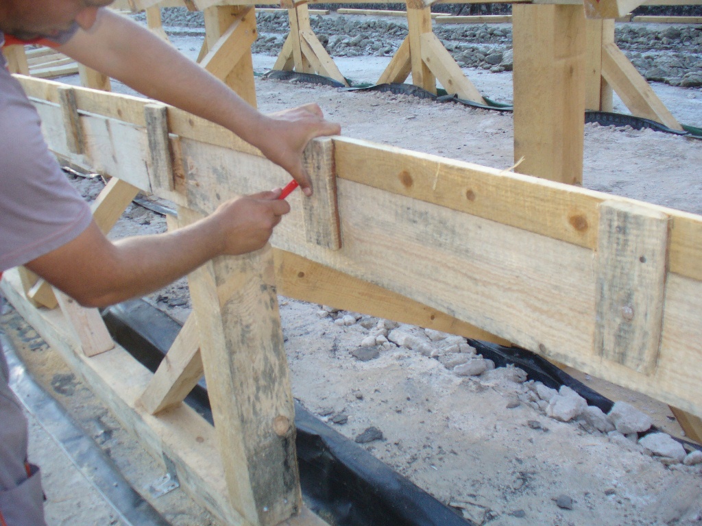

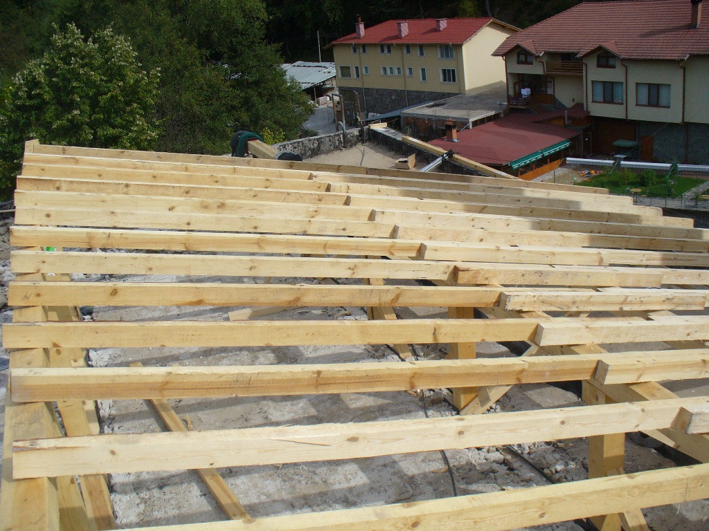

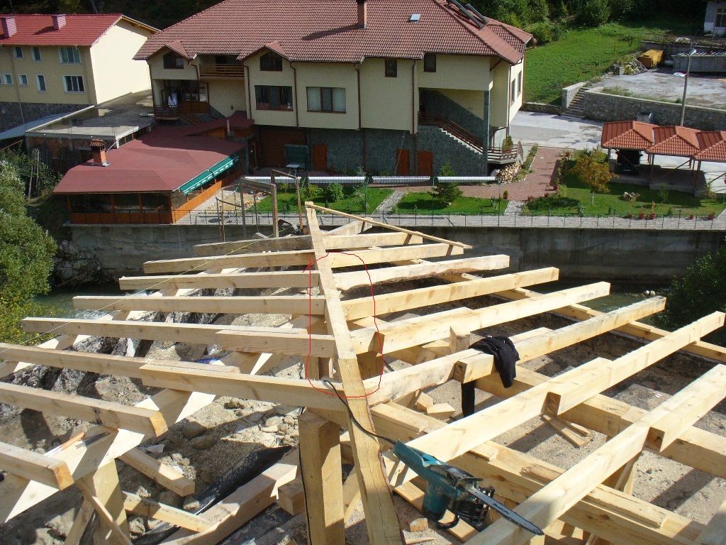

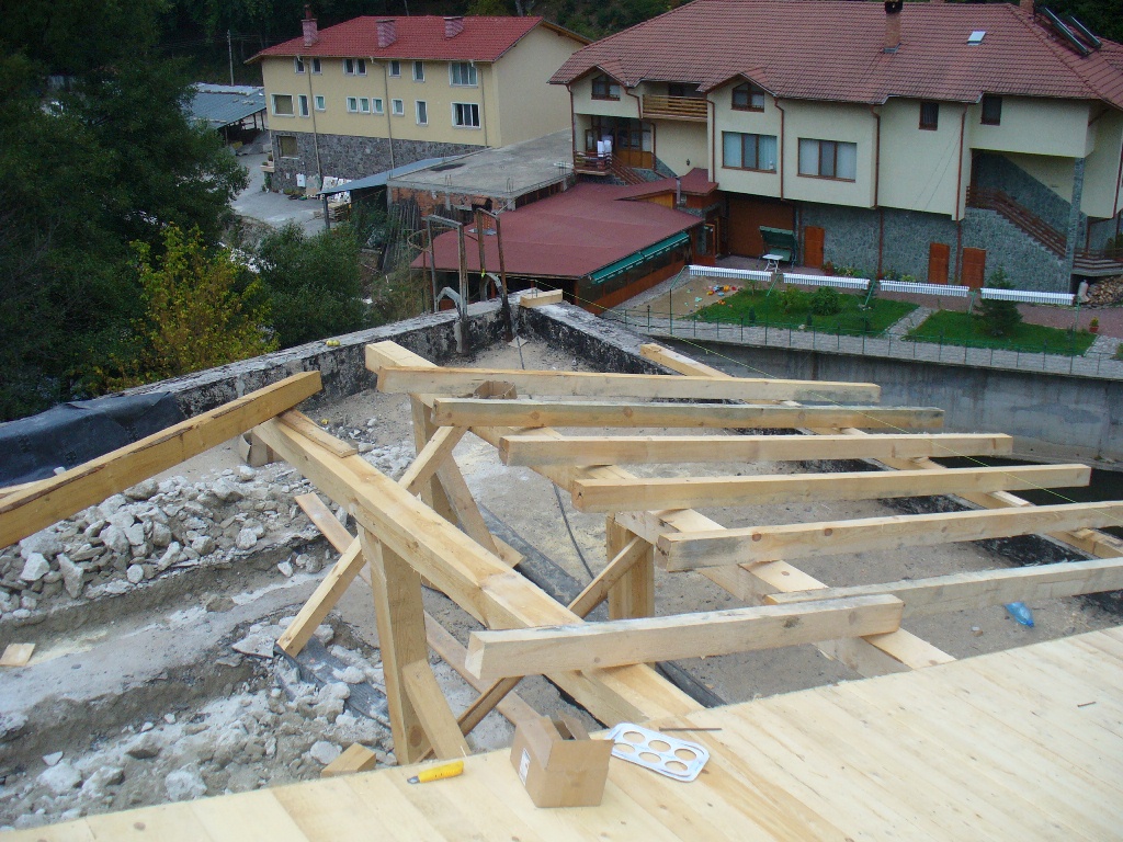

Ето го канапа, билото и готовата мая.

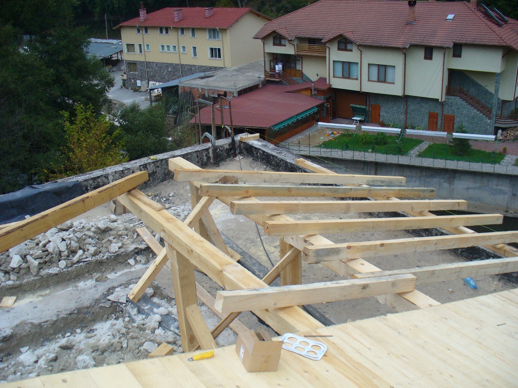

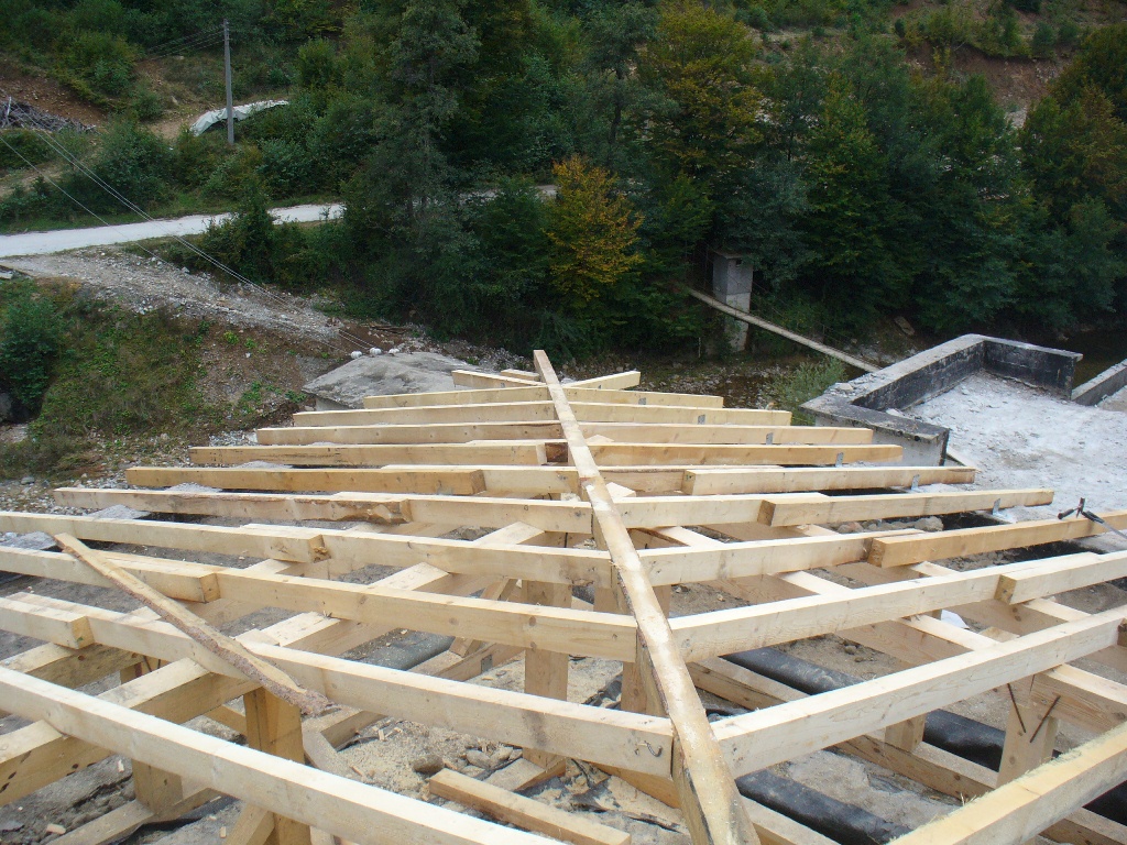

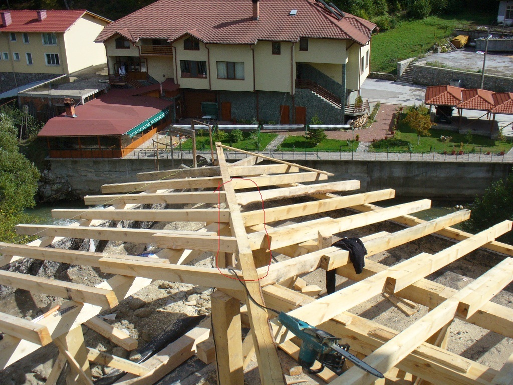

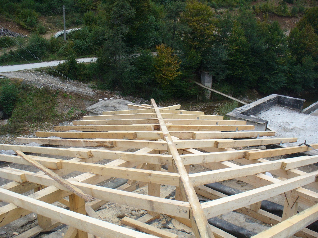

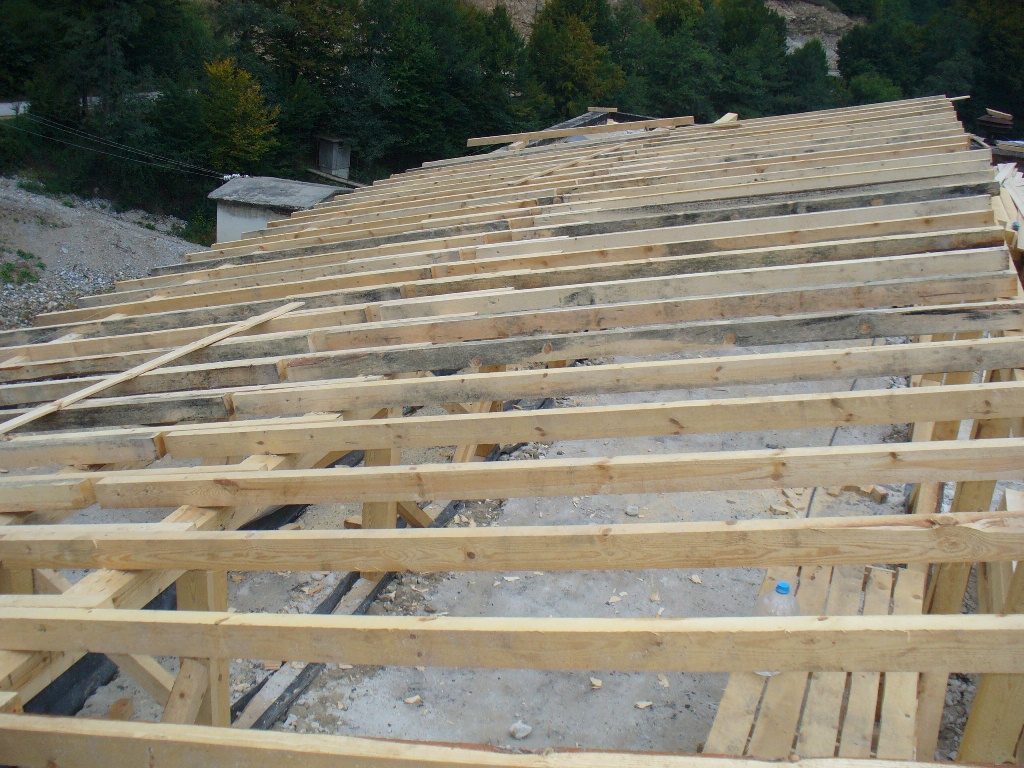

Още малко снимков материал.
batsande - специалист

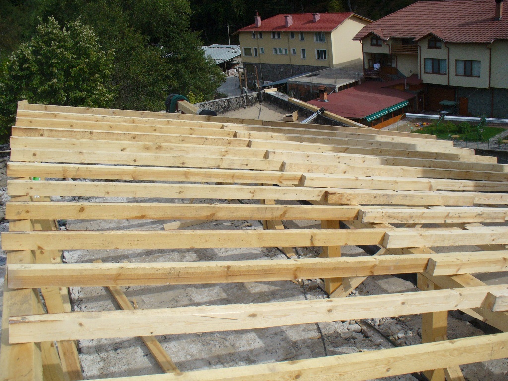

Благодаря,Тето, много добри снимки.Имаш ли някоя снимчица и на снадката на билото с две съседни маи(не,че не разбрах schuldiner),но и нагледно би било чудесно.Снадките на маите(когато са от две и повече греди) как се прави? Възглавница,поп и подложка от 20-30см или попа се зарязва с градус за да легнат идеално? Благодаря
tetomaster - специалист
Виж това дали ще свърши работа.Снадихми ги на столиците.Вместо 4-метровите използвахме 5-метрови, а снадката беше към 1м. Ако има начин събери ги на столицата.

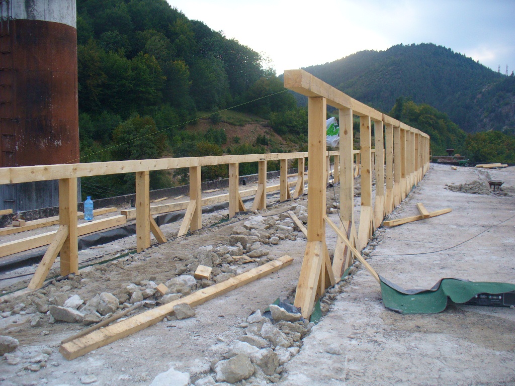

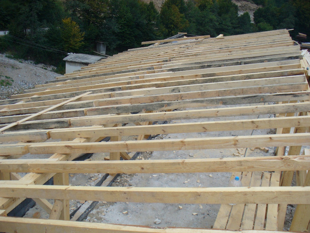

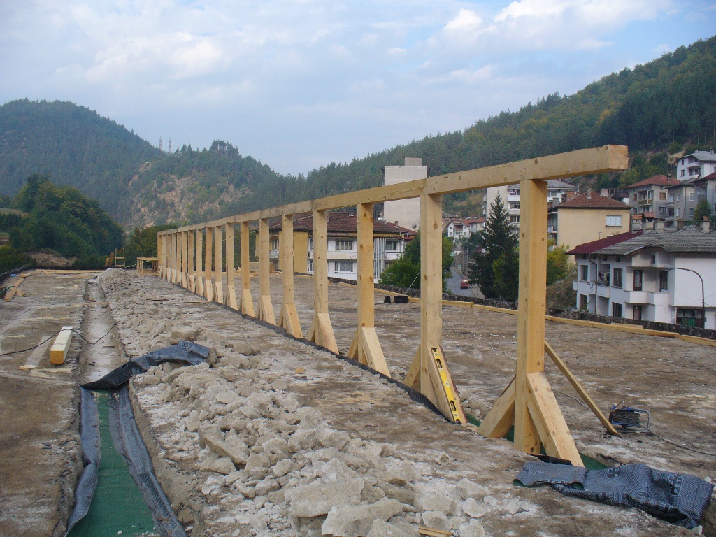

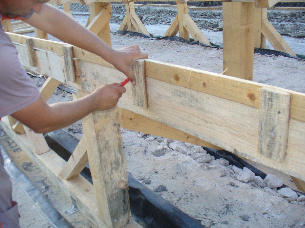

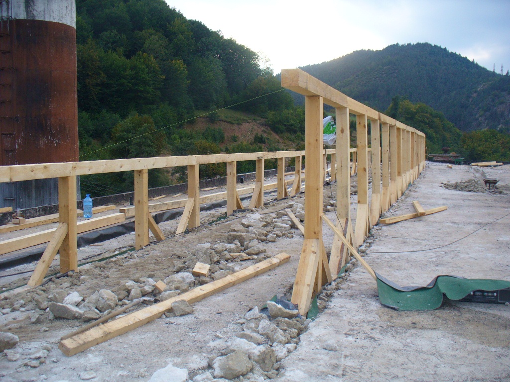

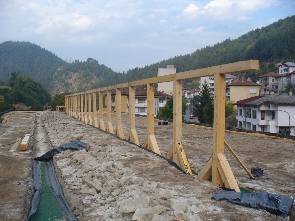

Ето ,че почнах и вече втори ден напредвам като костенурка,но като за двама души (аз и жена ми) толкова.Тъй като съм още в началото и следвам стриктно съветите на schuldinerи и Тето кажете ако някъде греша. Май нетрябваше да слагам подложки за столиците над поповете,занапред смятам да не слагам освен на снадките на маите.Там където дървото контактува с бетон мажа с битумен грунд и полагам хидроизолация.
А ето и челните дъски които импрегнирам с битумен грунд и газ за горене а отгоре ще лакирам, получава се орехов цвят и не би трябвало да ги ядат гадините.а вътре конструкцията ще обмажа с горяло масло,тавана ще е необитаем.
Сачака и ребрата където стърчат ги чака същото :-D
ЧефоС - специалист
Не мисля, че битумен грунд, газ, и отработено масло са най-подходящото. Кой те съветва за тия дивотии? Така се правеше преди повече от 40 г.
