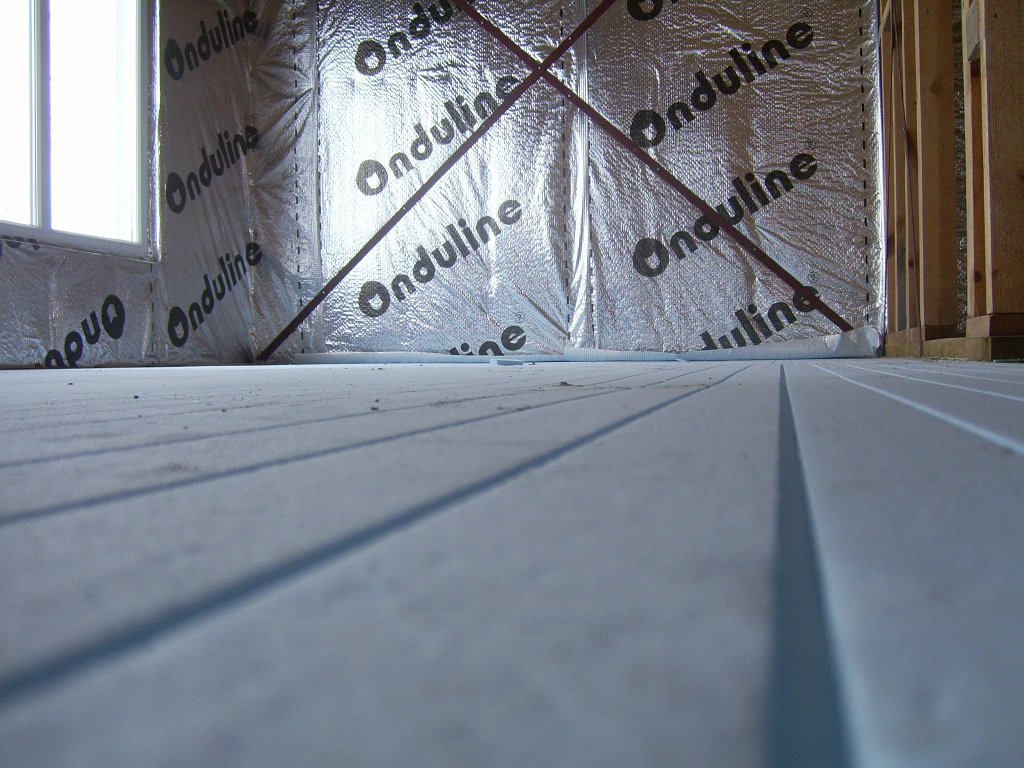

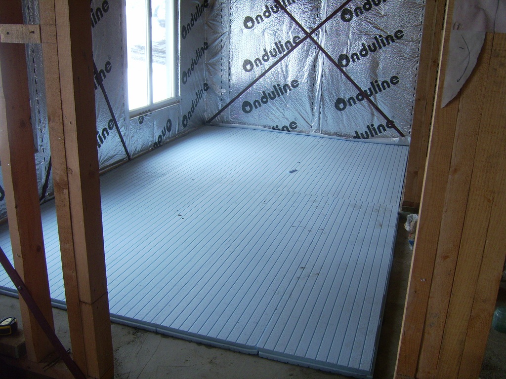

Изравняващата замазка е готова.
за ~95кв.м. отидоха 5,5 тона пясък и около 40 торби цимент.
Започнах с полагане на XPS за изолация преди подовото.
Гръцки Стиропан, 5см, цена за 24кв.м - 191лв

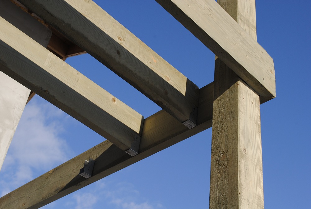

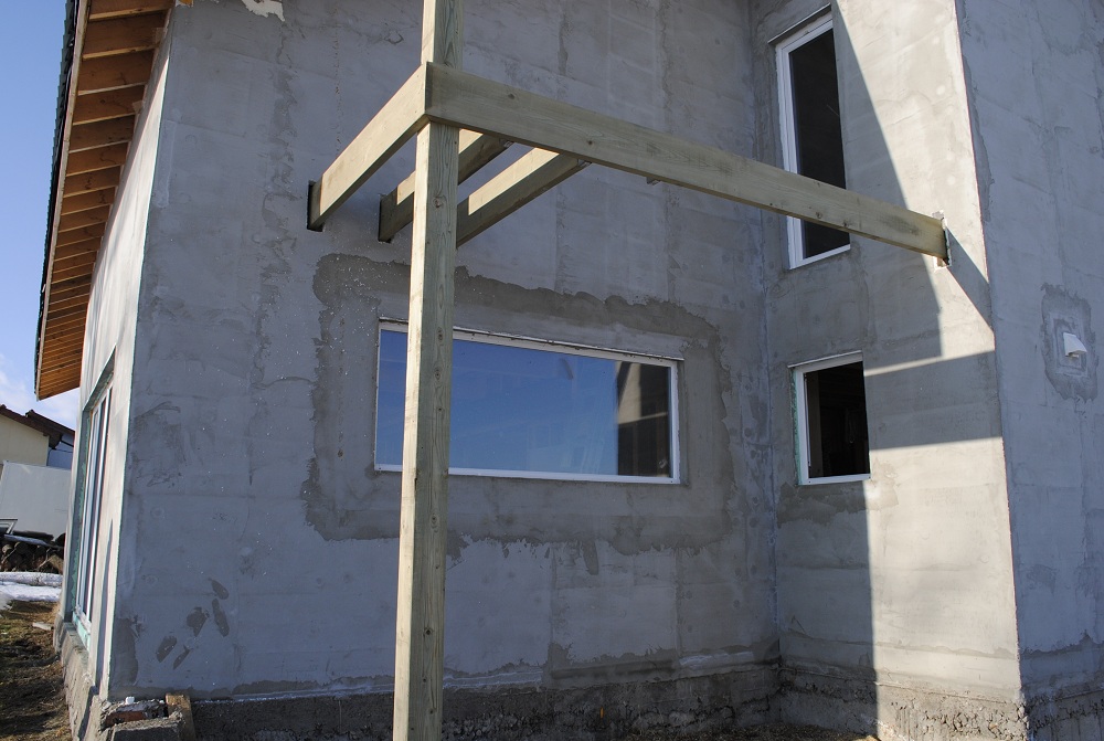

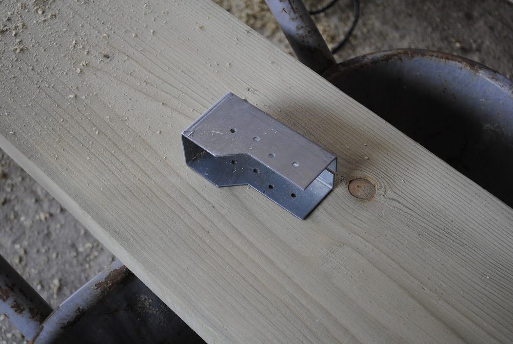

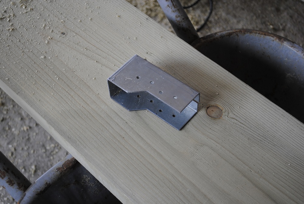

Днес по случай празника започнахме терасата.
Прикачам малко снимки.
Дървения материал е останал от гредореда на къщата, талпи със сечение 25х5см. Импрегнирах ги под налягане, което оскъпява с 30лв. начинанието.

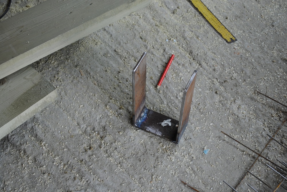

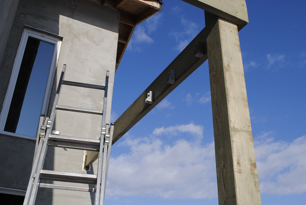

Гредите са хванати с поцинковани планки, тези са купени от Бриколаж. Една планка е 3лв. Мислех да си ги правя и тях ама за 8 планки няма смисъл, а и няма да са поцинковани.
Носещата колона е със сечение 14х14см, миналата седмица и изляхме стъпката, днес сложих анкерите, които стягат планката на гредата към основата, но ще ги стягам по-късно. Нека бетона да стяга сега.
Едно от ребрата с планката
Планката за колоната

EDI - майстор
Ще имаш ли допълнително укрепване на двете носещи греди на терасата и на напречните греди.На мен в момента ми се вижда още нестабилно.Двете крайни бих им ударил по още две видии 8Х120 за вертикалната греда, а на напречните също по две 8Х120 да се укрепят към крайната греда.Не мога да видя с какво си хванал планките, но бих укрепил още.
v_tan - специалист
Да ще има общо по 4 винта към колоната. Само че са 6х110 (ако не ми скимне да ги хвана със шпилки, имам разни парчета). Допълнително смятам да сложа и по една пъглова планка от вътрешната страна. Останалите ребра са хванати към дългото ребро с планките като обувки, които съм показал на едната снимка, а мисля челно да ги хвана с дълги винтове за дърво. Планката в която са стъпили е захваната с винтове 5х50.
