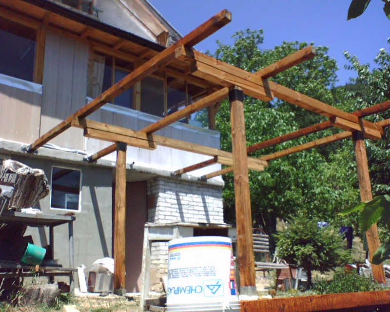

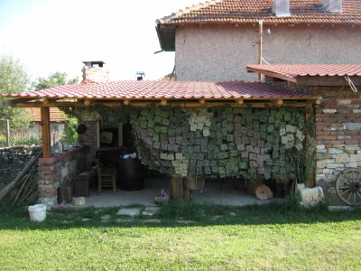

Поне аз едва преди 2-3 поста разбрах, че конструкцията ще е залепена за къща, а това си е много важна информация според мен.Тук мисля, че дори и Стефко ще се съгласи, че тогава коравината по дългата ос ще я имаш. На предния край може да сложиш само по една разпънка по диагонала и една Х връзка на оставащата къса страна.

ebahti написа:5m. бе3 средна подпорна гредаЛъжеш като дърт циганин3имъска имаше 1м. снег отгоре и не поддаде никъде

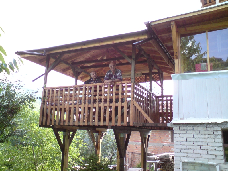

Да налея малко масло в огъня.

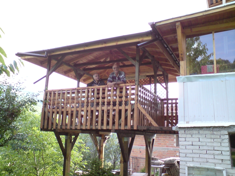

Беседката ми е наколна на 4 кола, конструкцията на основата съм я захванал на 5 точки с анкери за плочата на терасата, Х-сове няма никъде метални или дървени(на хале да се слагат съм съгласен), има само дървени подпори на 45градуса. Покрива е четирискатен и задния улук е общ с навеса на терасата и не е застопорен с нищо. При силен вятър не помръдва , тоя август става на 4 години завършена.
Забравих, чистия размер на беседката вътрешно е 3,5 на 3 метра.

Гредата 8х8 към стената на къщата ще е хоризонтална, и ще я закрепя с шпилки Ф10 , преминаващи през тухлената стена, и широки шайби.
