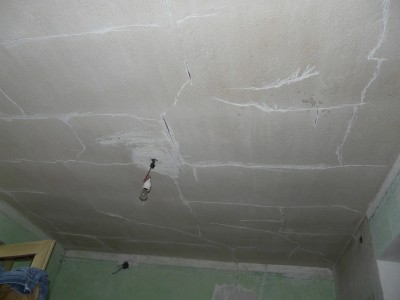

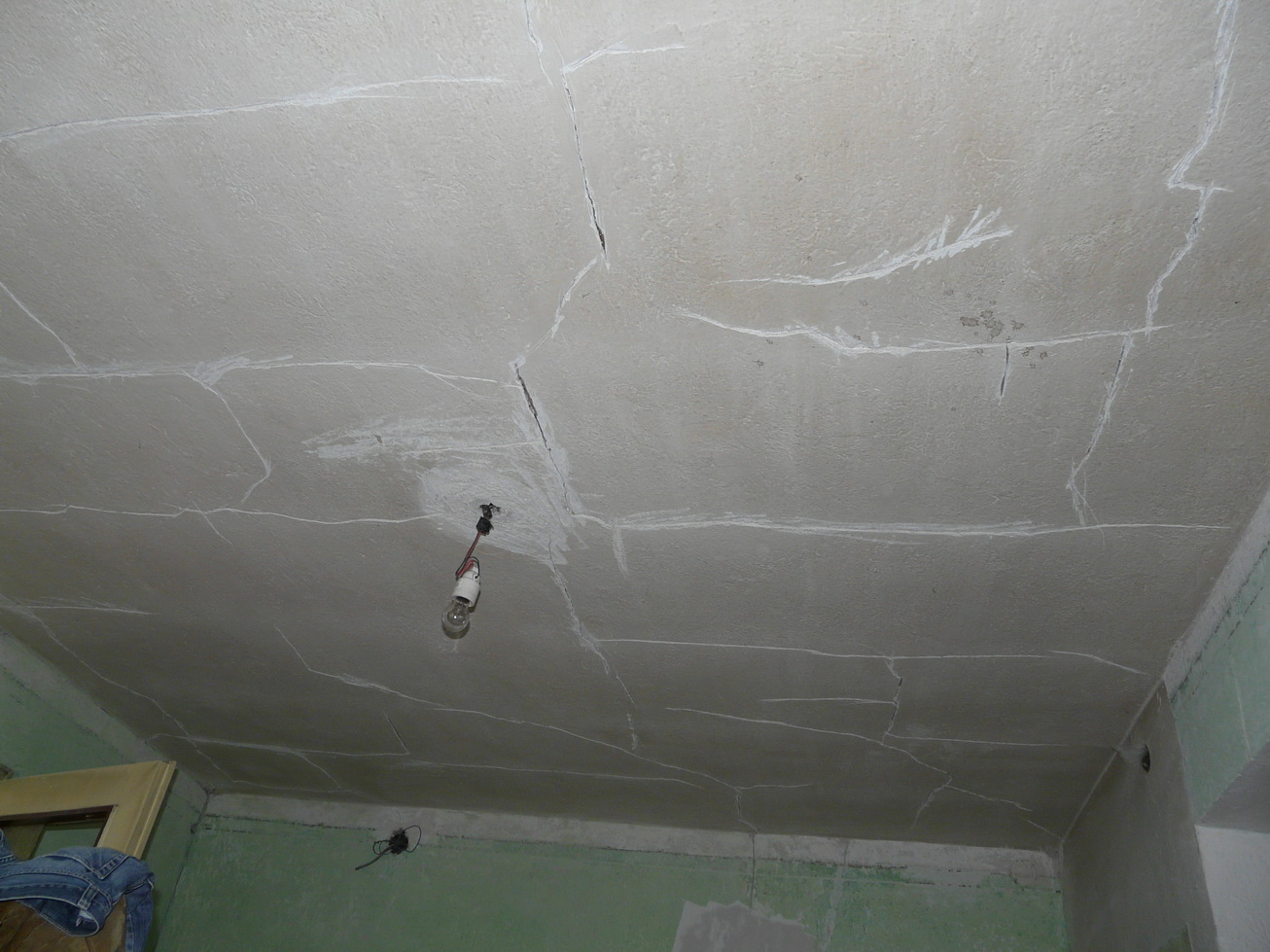

Първо трябва да минеш с ръба на шпаклата/мистрията по всички пукнатини, така че да ги изчоплиш до здраво. На снимката не си личи, но за да добие съвременен вид стаята трябва да минеш с ръба на шпаклата и всички ъгли таван/ стена, защото обикновено са заоблени.

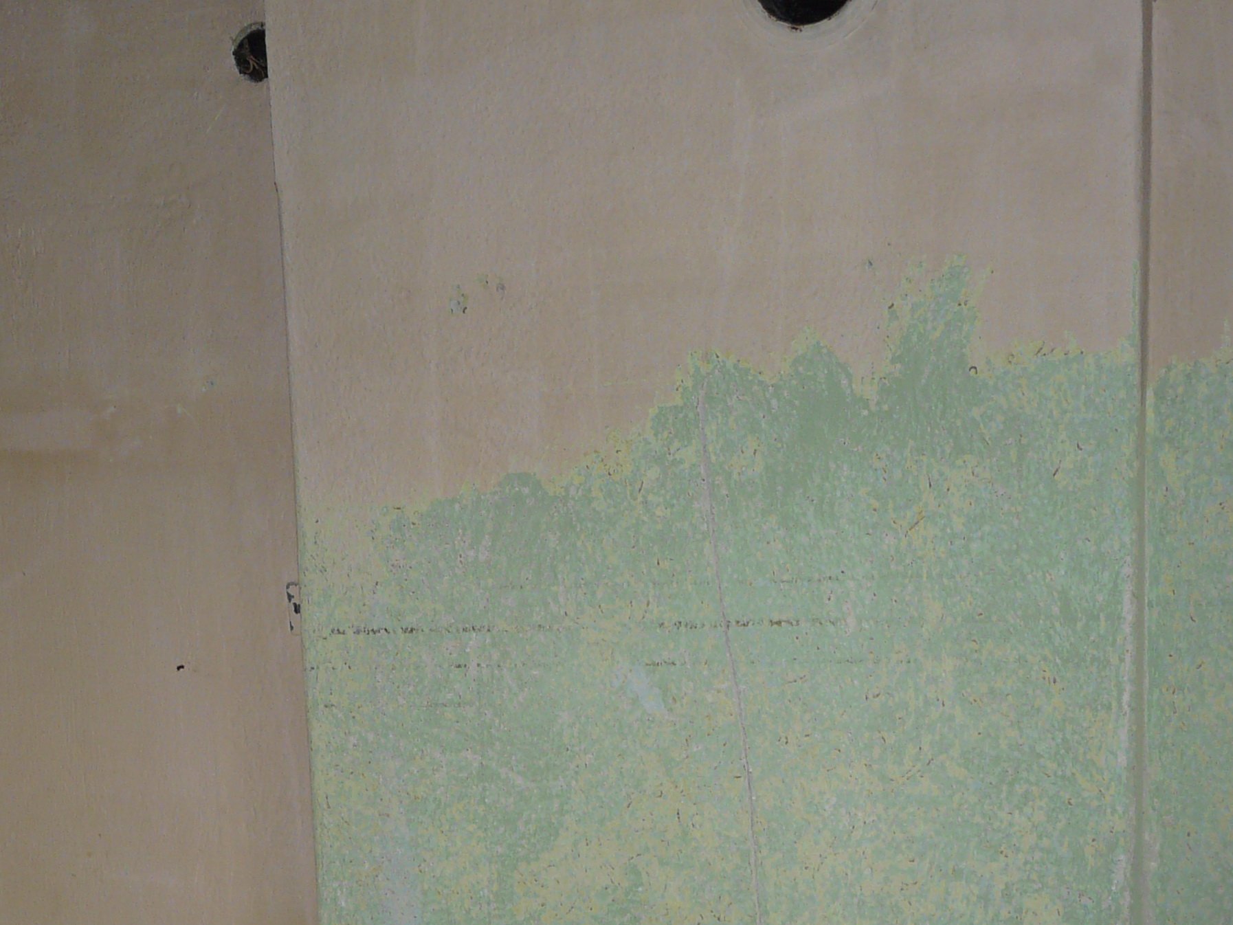

Преди или след това изстъргваш варовата боя до здраво. Може да се наложи да я свалиш цялата както тази зелената
2. "измиваш" всичко с пулвелизатор, за да не микриш дюшемето, ако правилно предполагам каква е подовата настилка
. Аз лично ползвам накрайник за маркуч, който има положение в което пръска на мъгла като пулвелизатор. Много добре измива прахоляка почти без вода. Наблегни много добре на фугите, които са се оформили в пукнатините, трябва да се измият много добре от прахоляка и песъчинките, за да хване после добре материала и да се предотвратят нови напуквания.
3. След като изсъхне минаваш с дълбокопроникващ грунд. НИКАКВИ БЕТОНКОНТАКТИ И ПОДОБНИ ГЛУПОСТИ!
Грунда трябва да се разрежда с вода и е по-добре да го разредиш малко повече, отколкото да го разредиш по-малко "за да е силен"! Не забравяй МНОГО ДОБРЕ ДА МИНЕШ ПУКНАТИНИТЕ!!!
4.Запълваш пукнатините и по-големите дупки с лепило за гипскартон. НИКАКВИ МАТЕРИАЛИ НА ЦИМЕНТОВА ОСНОВА ! НИКАКВИ ЛЕПИЛА ЗА ПЛОЧКИ! Натъпкваш колкото пожеш повече материал нагоре, за да излезе отгоре и да захване в летвите. Ако отвора е голям и материала става на "корем" от тежестта си, набутай го нагоре и засега недей да го заравняваш с тавана , а го остави "гладно" . Като изсъхне чак тогава му мини втора ръка, а ако е необходимо и трета.
5. Следва вече същинската шпакловка. Препоръчвам ти сатен гипс. ЗАДЪЛЖИТЕЛНО ПОЛАГАНЕ НА МРЕЖА! От тази за топлоизолациите. Вече 4 години няма нито една пукнатина на таваните, а на стените, които почти нямаха пукнатини , сега има тук там в шпакловката, понеже не сложих мрежа!

Има доста марки , за да ти пиша конкретно! В който и магазин да отидеш всички знаят какво е "лепило за гипскартон" С него се лепи гипскартона за стената на "топки" или "кюфтета"

Аз такива големи пукнатини нямам. Но ме притеснява, при свалянето на варта, да не падне и основат, че тогава нагазвам в непозната територия-от горе е дървен гредоред.
А иначе за измиването, аз свалях тапетите у нас с вибрационен пистолет за боя. Обаче пръска и вода-на пара-направо падаха цели тия тапети, след омокрянето с тоя пистолет. Варта на тавана в апартамента в София я мих с гъба и вода принципно.

kossis написа:Аз такива големи пукнатини нямам. Но ме притеснява, при свалянето на варта, да не падне и основат, че тогава нагазвам в непозната територия-от горе е дървен гредоред.Методите на свалянето на са важни , важното е да свалиш всичко ДО ЗДРАВА ОСНОВА! Пукнатините нарочно съм ги разширил, за да влезе материал и да залепи парчетата едно за друго! Затова се използва и лепило , а не направо със сатен гипса!
