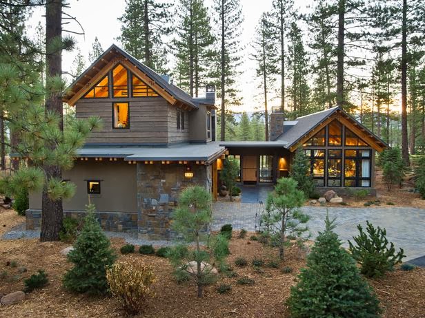

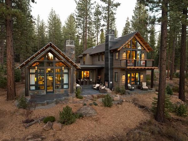

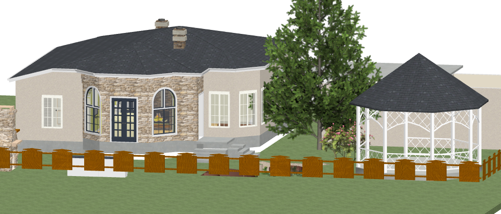

E Не е ли красив? Да виждаш някъде стрехи, навеси и крила на самолети?
Максимално малка стряха с корниз. Високи френски прозорци и най-важното, над хола ми няма да има гредоред, а ще се виждат гредите на покрива, които ще са от качествена дървесина, обработена декоративно и ще се вижда как камината и булото и стигат до покрива.

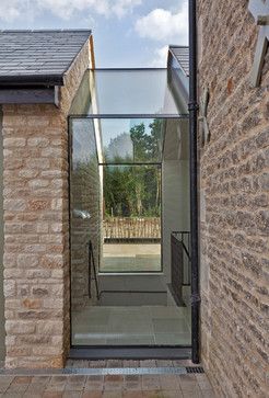

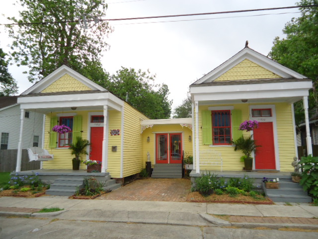

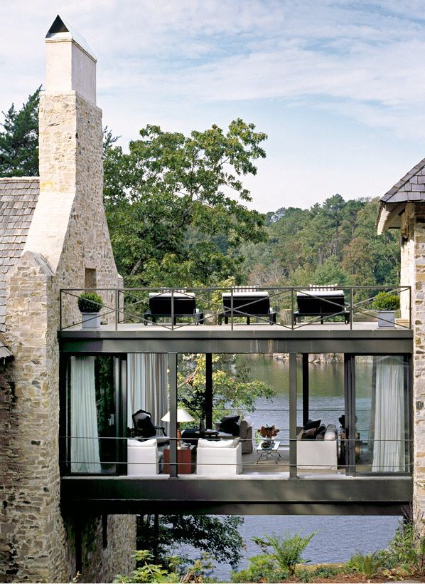

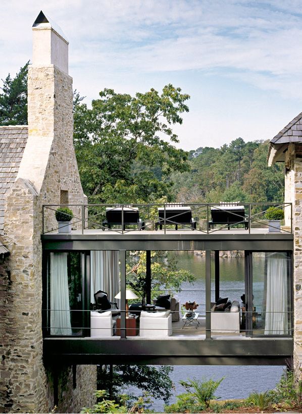

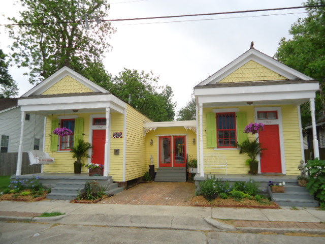

Dear mimilisa, Вие успяхте в рамките на тази скромна по размери тема да се изправите срещу (и да проиграете мислено) всички възможни решения на идеята за увеличаване площта на съществуваща къща. И получавате моите адмирации затуй, че се опълчихте на ортодоксалната българска архитектура и тертип... На темата, обаче и липсва обобщаващата компонента, която може да я побутне в посоката на вечните истини и космополитноста. Затуй Ви моля да ми позволите да хвърля тук няколко извода: 1..Надстрояването на втори етаж е едно от най-големите разочарования, които може да изживее съществуваща едноетажна къща- да гледа как обитателите се препъват по неугледните стъпала; 2..Пристрояването (отстрани) води до болезнена и раздираща ревност (понякога придружена от течове) от страна на старата и новата част към общия покрив... Добре де BLUE, дай нещо дето, хем да не е скъпо, хем да избегнем стълбището и да си спестим направата на нов покрив или почти непосилната задача да залепим стария за новия
покрив...3..Построяваме новата част отново на един етаж с
отстояние от първата от мин. 1 метър и макс. колкото си пожелаем или позволява парцела, наредбата към ЗУТ. Ограниченията са следните: 1.При парцел с голямо лице
единственото ограничение е две по 3 метра от двете странични
регулационни линии. 2..В дълбочина общо новата и старата сграда плюс топлата връзка не бива да надвишават 16м. 3..Ако парцела е дълбок е възможно реализирането на две сгради една зад друга тази отпред (към улицата трябва да е по-ниска, защото отстоянието от нея до втората сграда (отзад) е 1.5 пъти височината и (на кота корниз) мерена от прилежащия терен (възможен е трик с насипване, за да се намали това
отстояние). И после незаконно се прибавя топлата връзка!

Умирам за такава къща. Ще търся максимално според финансовите ми възможности да и доближа стила на фасадите и изгледа. Това било средиземноморски тип къщи.
Не искам никакви големи стрехи и навеси и задължително корниз под стрехата.
Всички стари къщи от преди 9-ти в района ми имат такава архитектура. Обожавам я .
Това може ли да се направи ако нямаш бетонна плоча под покрива?
Сега лепят някакви стиропорени профили за фасади, ама аз хич не им вярвам на подобни заместители. Като удари една градушка и дотам. А съм чувала че врабченцата много обичали да човъркат стиропора по фасадите.
Нямам идея дали някой от местните архитекти има идея за това проектиране. Като им гледам работата по изпълнени обекти и се отчайвам. Или хората нямат вкус и каквото им притикат или архитектите толкова могат, или новата мода кубче до кубче.

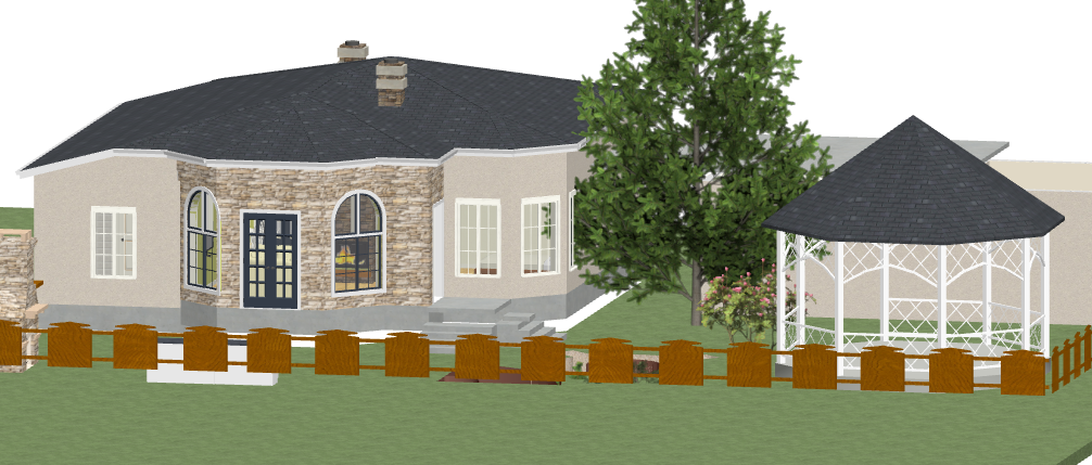

Това ми е последното творение.
download/file.php?id=104432&mode=view
Искам го от Итонг от последният А клас . Искам да ползвам блокчета с дупки за колони, блокчета корита за поясите, ама един строител ми каза да не се занимавам с глупости. Това тухлата четворка и киреча , нямало по-сигурно от него. Няма, ама с газобетон и битумни керемиди, ще ми стане 4 пъти по-лека къщата.
Освен това ще им спестя кофража и съответно по-малко пари за работа, което е добре за мен, но дали те ще са запознати с тази технология или ще трябва да принтирам брошури и да прожектирам филмчета?
А това че съм жена , без техническо образование допълнително ми усложнява живота. Искам да ми направят грубия строеж и да се махат.
Какво мислите по моите желания? :?:
Ще ходя вече при архитект :-D .
Ще правя на два етажа, защото нещо ме притеснява мястото пред къщата. Там в момента има помпа и парцела видимо е потънал. Вероятно е от кухината в земята.
