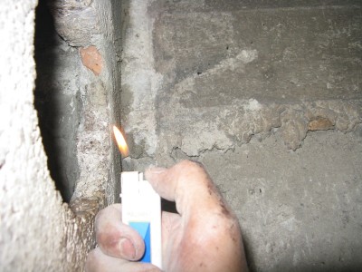

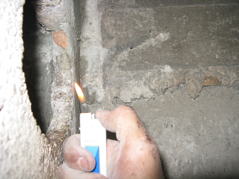

Днес позатворих всички дупки на комина и погледнах дали има тяга. Има, дано е достатъчна.
