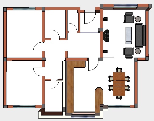

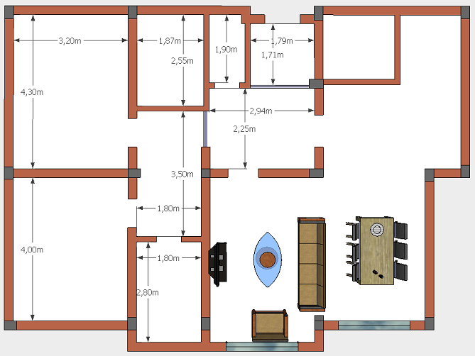

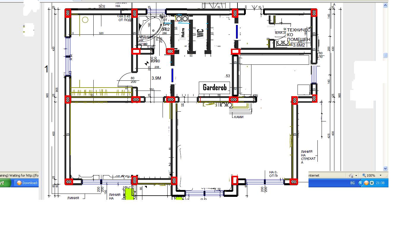

Колеги взех разрешителното и тия дни очаквам и от енерго-то да дойдат да ми закачат тока. И сега съм объркан и раздвоен. Пресметнах всичко още веднъж, ще се наложи да се откажа от втория етаж, колкото и малък да е. Не толкова заради разпределението, а защото ще прескоча сумата за 1ви етап. Всяка помощ за 154 от ЗУТ ще ми е от полза. Преди това да кажа какво съм решил да променя:
Много от предложенията ви ще опитам да приложа.
1. Няма да променям основите и външните размери на къщата (по възможност).
2. Входа от югоизток мисля да е на северозапад (запазих антрето).
3. Разделих къщата на дневна и нощна.
4. На мястото на стълбището малко по удобен коридор и място за по голям шкаф.
5. WC до входа с лесен достъп от дневната.
6. Успях да отделя място за две мокри помещения до двете спални. Едното баня, другото пералня-сушилня и т.н., но не съм решил кое какво ще бъде още.
7. Вече имам избор за директен достъп до кухненския бокс. Как е по добре, да влизам през вратата на кухнята или да сложа още една врата за хола?
8. Имам няколко варианта за дневната. Мога да разменя кухня-трапезария с хола.
9. Не успях с котелното !!! Предложения ?

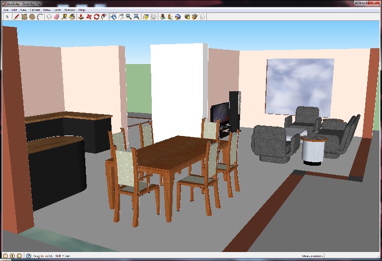

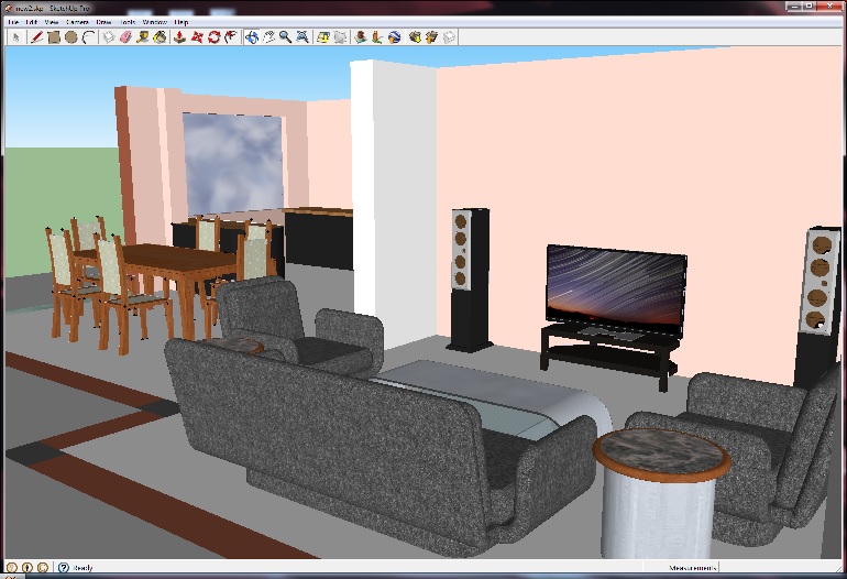

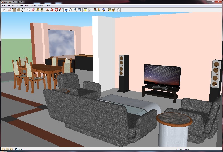

В общи линии това мисля аз, така ще си помогна със сроковете за строежа и материалите. Ще прикача няколко картинки с няколко варианта за дневната. На единия от вариантите хол-трапезария са заедно и така за кухненския бокс не трябва голямо пространство и може да се отдели котелно в което да се влиза направо от антрето. Не ми се налага да слагам допълнителна външна врата, същевременно близо до входа за обслужване. Може да отнеса критики за котелното, но Трябва да има ... може да не е там, ... идеи?!
Ако се реша на тази стъпка (чл.154) имам следните въпроси. Няма да се прави нов проект? Отново съгласуване с ВиК и Енерго? Комплексен доклад за оценка за съответствие? И друго което не се сещам сега.! Колко време отнема и колко приблизително ще ми струва.
Благодаря!

new31.jpg 2ри вариан 3д
2ри вариант 3д

и двата варианта са куци :). хайде ще помосля след вечеря.
Втори вариант го изключвам от рас...холът не е добре да е от североизток..По-добре холът да е от юг, кухнята от севроизток.
При вариант едно не ми харесват две-три неща. От юг си поставил някакво затворено "мокро помещение" вместо една огрята и топла спалня. Банята и мокрото е хубаво да бъдат едно до друго. Освен, че ще ползват един комуникационен щранг то в мокрото може да разположиш бойлера /силно препоръчвам/ и ако са в близост ще ти спести водопроводна инсталация /по-къса инсталация по-топла вода, по-малко загуби/. В мокрото е мястото и на пералнята.
Входът правилно отзад. Мда...нещата при теб ще се получат. Още малко трябва да се помисли.

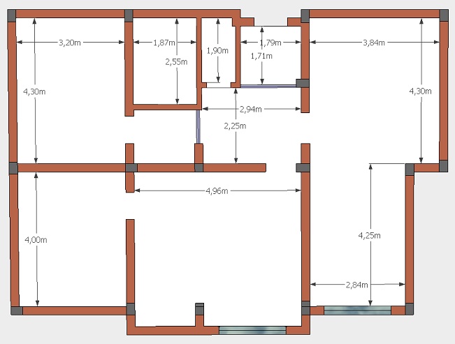

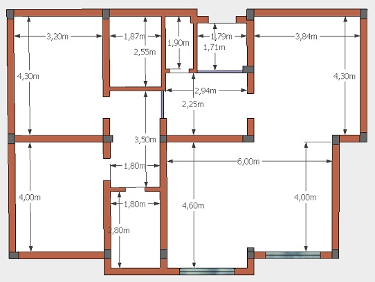

StanZ - специалист

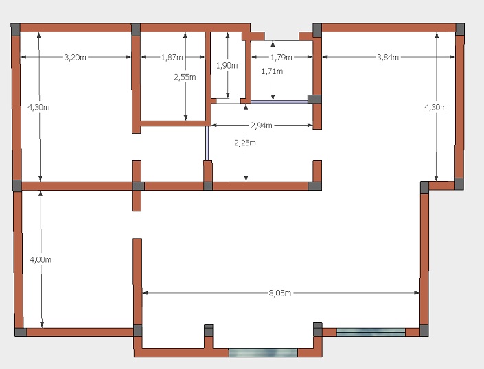

Има доста неща да се оправят. Първия ми вариант ще го покажа сега, от него започнах и там дневната е изцяло на юг и много ми допадна, обаче има проблем. Първо в едната спалня трябва да се влиза директно от хола. Плюса е че "превземам' изцяло бившото антре и част от коридора и дневната става наистина много просторна и с добро изложение. Всъщност съм виждал стаи в които се влиза директно от друга стая, не знам дали мога да го приложа при мен. Минус е че така "изяждам" пералното ... но май нещата отиват да слагам тези уреди в кухнята, предвид намаленото пространство вече. И колоната която остава вътре в дневната централно трябва да търся някакво дизайнерско чудо. Разстоянията на ВиК ще ги оправя, голяма грижа ми е котелното. Ето я най първата ми мисъл, идеи много ама ...:

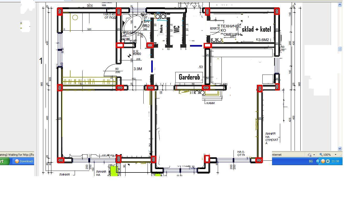

prascho - майстор

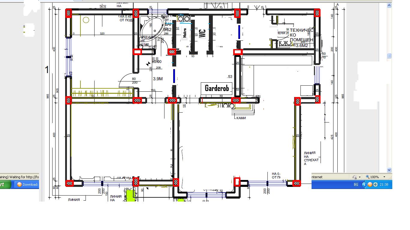

без да чета последния ти "пост' ти пращам моят вариант. Съобразен е с колоните.
Тоалетната, мокрото и частта от коридора са по 100см. Имаш три комина. Единият обслужва котела /първи изход/ и кухнята /втори изход/. Втори комин в мокрото /обслужва вентилацията на тоалетната и банята/ и трети декоративен комин за камина в хола.
Разположението на кухнята, хола и трапезарията го обсъждахме.

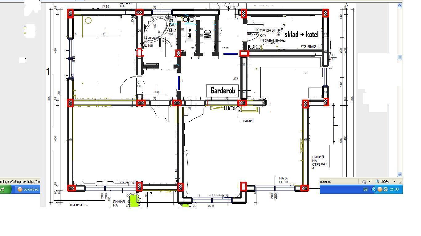

prascho - майстор

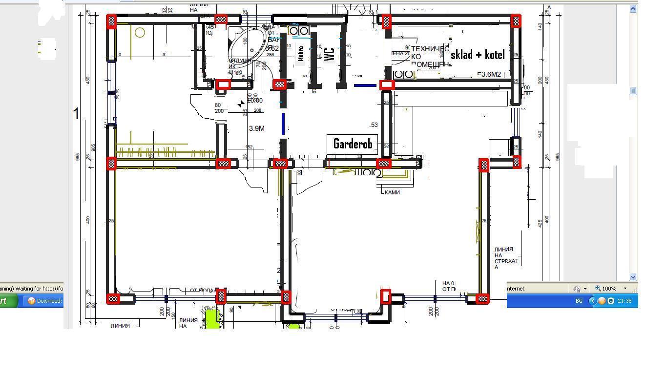

Препоръчвам ти да няма преходни стаи...Също така по-възможност бойлер и перална в отделно мокро помещение. Не им е мястото в кухнята!!!
П.П. Ако банята ти е малка, може да преместиш лявата стена към спалнята. /до 50 см/

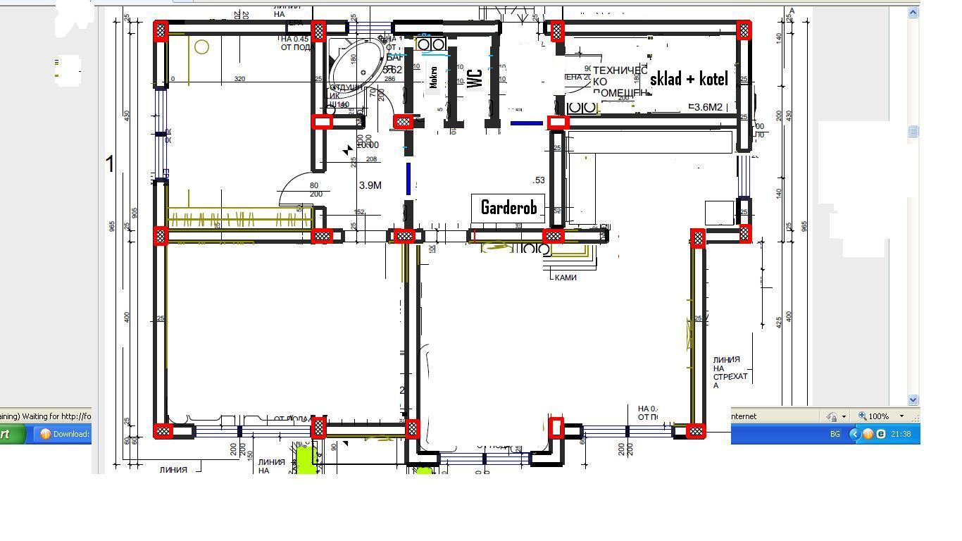

Също така за да не губиш част от територията в коридори може да помислиш и над този втори вариант. Ще имаш едно по-голямо помещение, което може да го ползваш и за склад в котелното.

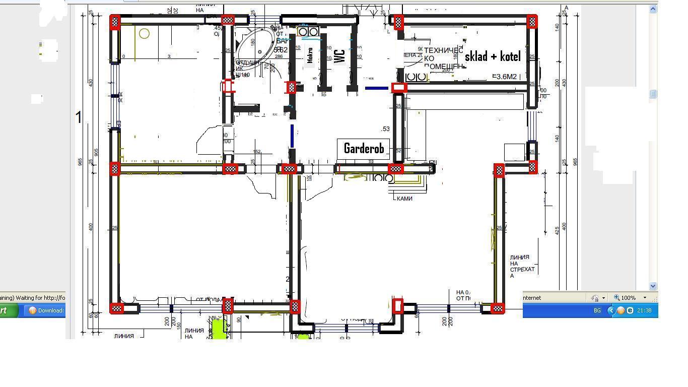

prascho - майстор
Ето още една възможност....

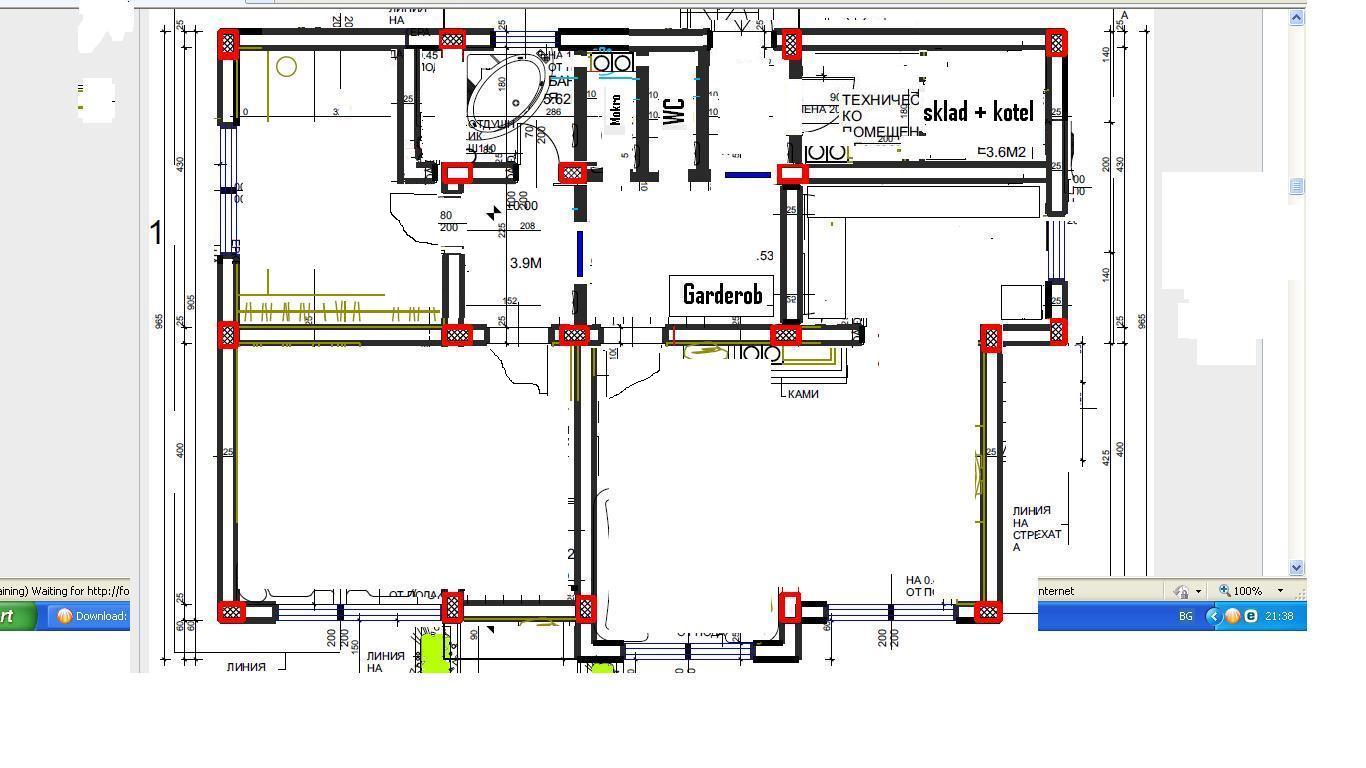

prascho - майстор
относно разположението, това е последно от мен. По-добре банята да се разшири към коридора, а не към стаята като си посочил ти. За целта трябва да завъртиш двете колони.
