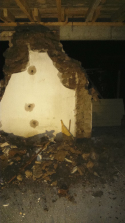

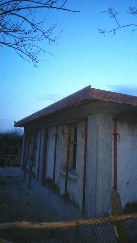

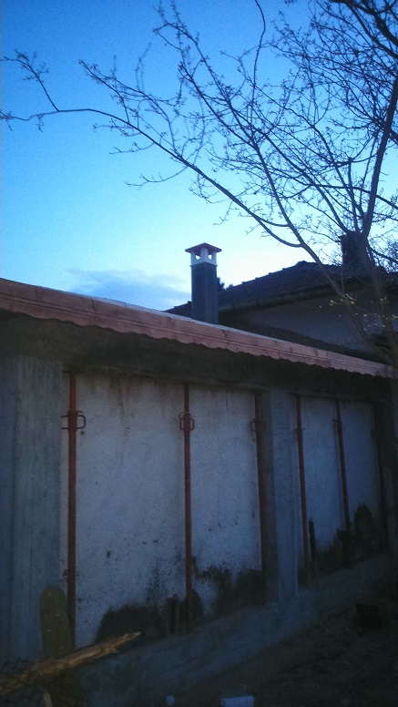

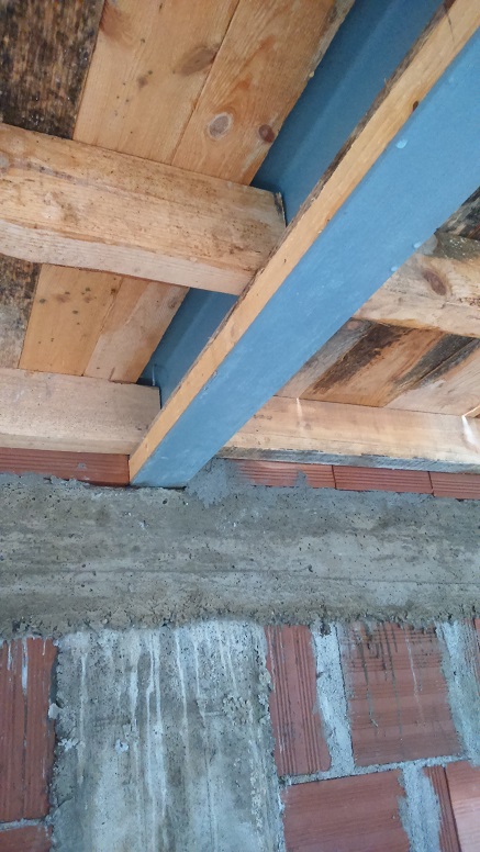

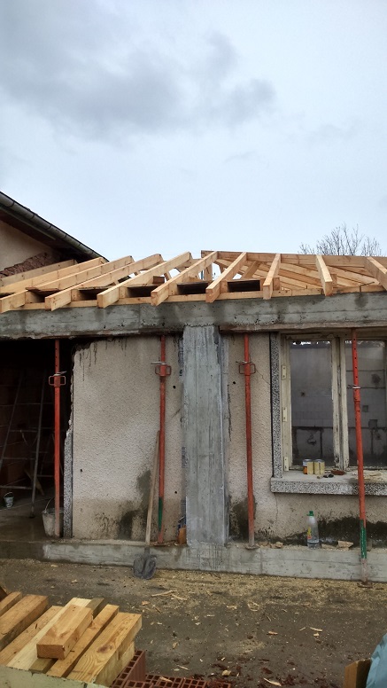

Здравейте,за сега стигнах до тук, не го правя аз ,защото не разбирам от колони и кофражи.Пояс от долу и от горе с колони.После мисля да иззидам стените с тухли четворки само че на 12,5 (прави).от вън стиропор 5см а от върте?
Като гледам снимките се сещам за една реклама - не става само с ядене, трябва и акъл.
Консултира ли се с конструктор за тези колони (армировка и т.н) и вкопаването с 50см на пояса? Вкопаването трябва да е под линията на замръзване, т.е около 80см. Изрично питам за инженер-конструктор, а не за някой, който е наливал колони.
И понеже стигам до убеждението, че авторът кара основно на гол ентусиазъм, ще направя само още един коментар в тази тема - не зидай с тухли четворки обърнати нагоре. Това е поредното майсторско улеснение/простотия широко разпространена в нашите ширини. Замисли се за поротерм 12см. Въпреки, че като гледам как се развива темата, отсега ми е ясно, че зидарията ще е с четворки.
Между другото - смятал ли си колко ще ти излезне ремонта по начина, който си замислил?

Зидай и отвъре с прави четворки. Може и на тавана да сложиш.
Почти е сигурно, че конструктор не е стъпвал на обекта. Според нашата народо психология консултацията със специалист е най-излишното нещо във всяко начинание. Пари, хвърлени на вятъра. Затуй, като вали два дни, или стане минус 5 градуса, като почнат едни приливни вълни, половин България без ток и един масов героизъм, не ти е работа!

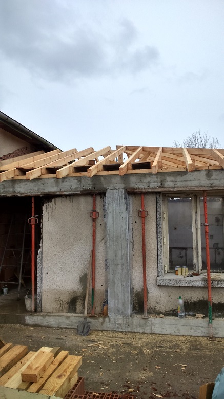

Малко да опресним темата:)Това се случва в момента и не го правя аз..но след последната сложена керемида..се захващам аз.

Абе човек какво правиш толкова много ли пари имаш
Сега аз доколкото разбирам След всичкия тоя бетон ти зидаш отвътре и мислищ да зидаш и отвън
Значи ще имащ 12+12 +ширината на керпича + мазилки и изолация ще слагаш. Баси пристройката тя златна ще ти излезе.Аз с толкова бетон щях да си построя още една къща но, ти
си знаеш .Не те упреквам но,........

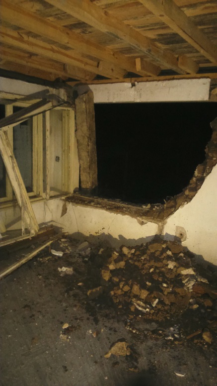

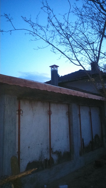

Здравей.Керпичената стена е околко 50 см.Сега..ще иззидам отвън прави тухли четровки и ще съборя керпича.От вън изолация 8 см а върте най вероятно само мазилка.Но това ще го обсъдим след месец като започва.Тази врътка се прави защото нямам разрешение за строителсто а в нотариалния акт пише лятна кухня с подобрения.
krismarg - специалист
Моли се да не те засече някой общинар и да те срешне с чл.225 от ЗУТ.
С права четворка и 8 см EPS, не можеш да постигнеш комфорта на 50 см кирпич.

Здравейте.Започвам със събарянето на керпича.
тонито - специалист

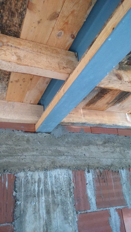

Здравейте.Въпросът ми е как да "споя" стената от прави тухли четворки към колоните?
