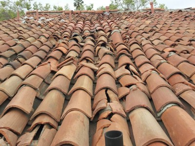

Според мен, именно керемидените покриви са най-неблагоприятни при силни ветрове. Безкрайността на фугите в покритието е в основата за последващата драма с литнали керемиди. Дървени греди, обшивки и керемиди - освен топла визия, не буди у мен особена сигурност. Сега ще кажете "ей го на поредният фен на Ст.бетон-железарията" и ще бъдете абсолютно прави.
Не е коректно да се сравнява обикновен ламаринен покрив, изпълнен с винтове за директен монтаж и керемиден, изпълнен по новите стандарти. Какво се сравнява, барака за инвентар с къща?
Темата ме замисли в насока укрепване на стрехите, което ще реализирам, все пак ще го правя за себе си.

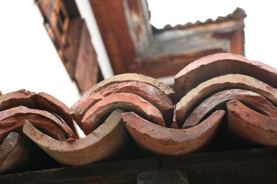

Точно за това говоря. "Нормалните" за нашите земи бурни ветрове не са кой-знае какво. Турските керемиди като цяло са тежък покрив, но поотделно най-лесно се разпиляват. Щом си стоят десетки години, значи просто не са виждали вятър :) На практика къщите отпреди Войната нямат пояс и закотвяне към зида. В много редки случаи превързват столицата с тел към греда на два-три реда под зида. А още по-старите нямат и много гвоздеи - тук-там ръчно ковани... А клещите си работят както срещу огъване /надолу/, така и срещу надигане на стрехата. Дори без да са ковани, но също само в известни граници, не много високи...

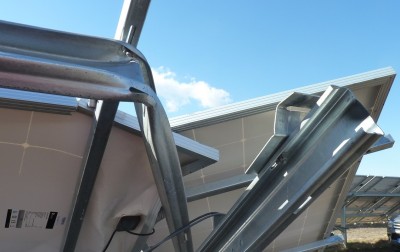

Например при 30 градуса наклон и вятър със скорост 180 км/ч, ветровото усилие и накъде около 200 кг/м2. Това при отворен скат - все едно панелите да ги духа от север. С подходящи брой и размер крепежи всичко е в норма. Но! Огромен проблем са вибрациите. Т.е. покривното покритие, фотоволтаичните панели, а също и конструкциите трябва да са "нееластични".

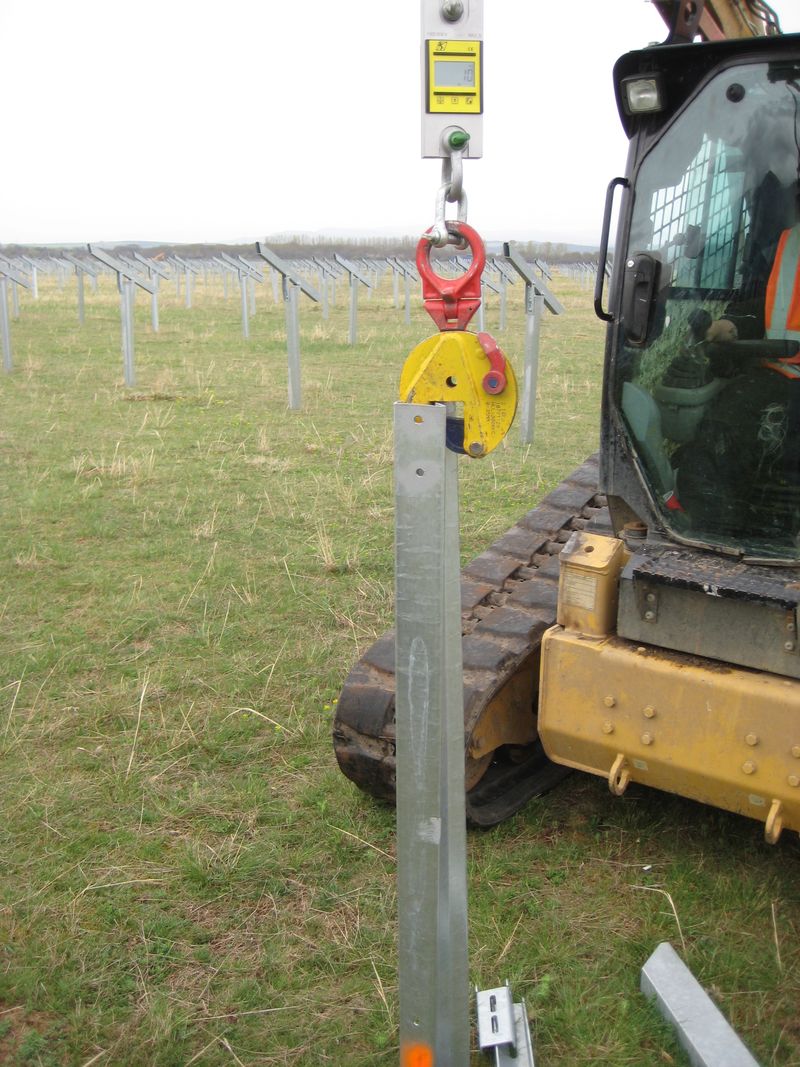

Ей ся скоро след бурята на един умник му се разкърти покрива но се отърва със сравнително малко счупени соларни панели но пък му накъса яко кабелите.
Покрив от LT ламарина. Панелите монтирани на алуминиеви профили.
Да ама алуминиевите профили ги фанал с попнитове за LT ламарината която пък хваната за столиците колкото за Бог да прости.
Досвидяло му да вземе читав крепеж и да хване профилите направо за столиците - крепежа му излизал по цели 50 стинки за брой... :-D

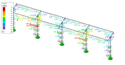

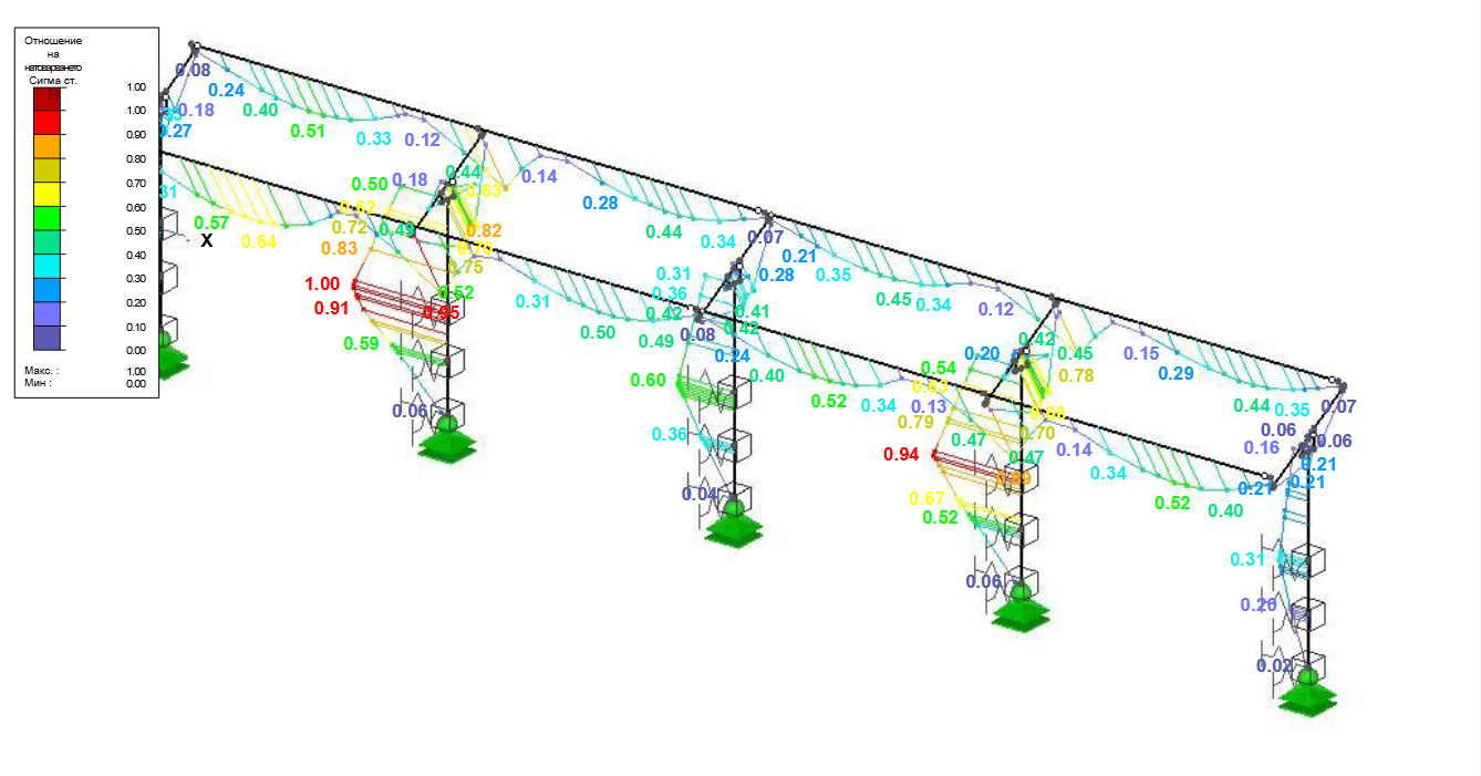

Гледам че в сметките са правени изчисления за различни натоварвания - собствено тегло, тегло от сняг, налягане от вятър, засмукване от вятър, сеизмично натоварване, еквивалентни натоварвания от собствени трептения в интервала 1-4,78 Hz ...

Собствени трептения под 1 Нz може да се приеме за кораво. Категорично всяка конструкция трябва да е корава, а ако елементите й са еластични - това би било супер. Аз го ядох с фабрична ъглова шина 4 мм за керамичен покрив. Захванали я за най-високия отвор за да отдалечат панела от покрива да не прегрява, ама вибрациите бяха много, щото това нещо се гъне от нищо. За една зима напукани керемиди и изместена конструкция на солара с 2-3 см. Фиксирах "крилата" с ВиК перфорирана лента към покрива - само 4 винта - и нещата се успокоиха.
