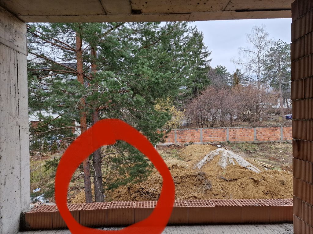

Така ли ми се струва, ама на първия ред зидария в спалнята има чупка?
Какъв наклон ще имаш, ако е през борда? :?
Ако говориш за инвеститорската спалня, не няма чупка. Там ще има вертикален бетонен пояс, защото стената е от 12см тухли и е много дълга и висока и трябват 2 такива за да е по-сигурно.

За спалнята… Ей за това имах предвид, все едно нещо е повдигнало отдолу 3-та и 4-та тухла

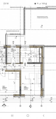

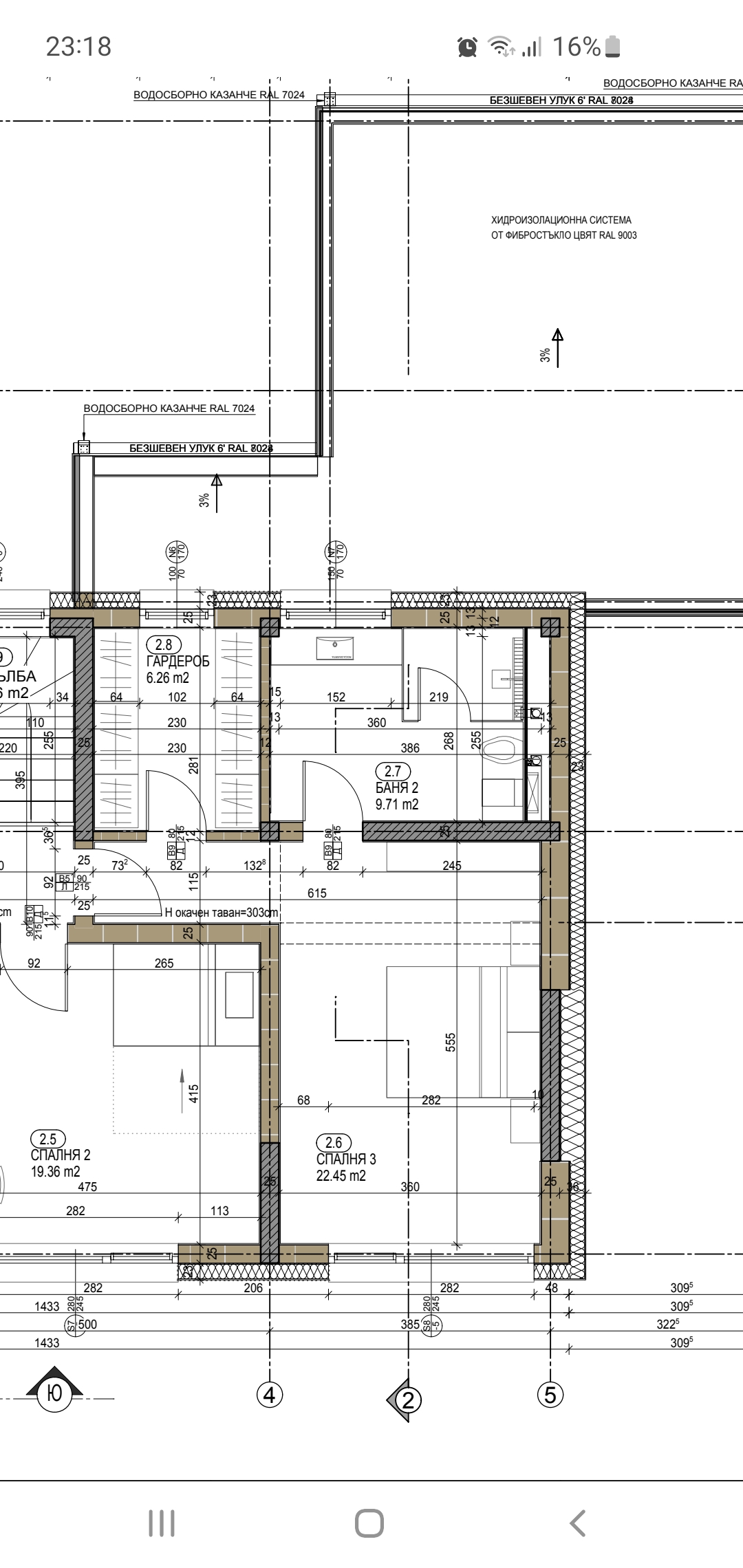

Благодаря. Ще се постарая да не разочаровам никого :-D Не си спомням вашето разположение, но какви са размерите на родителската ви спалня?
Мисля, че нещо снимката лъже. Утре ще снимам пак, ако се сетя. Дори да е криво не е проблем.

Снимките от телефона често кривят измамно .Снимала към няколко пъти нашия покрив от разстояние и винаги изглежда вдлъбнат в средата .
Нашата спалня не е от големите ,но не е и малка .На живо обаче изглежда доста по-голяма ,защото , там където е пунктира , има стоманобетонна билна греда и в тази си част стаята е с височина 340 см .

Кво не е голяма, 22кв и къртиш с 9кв баня.. моята е 21+4 баня и мисех че е голяма :D

Динко, не се учудвай. Хората имат различни възприятия, различно усещане за комфорт и т.н. За мен 22м2 спалня е идеална. Баня обаче 9м2 си е доста голяма за мен, но това е моето разбиране. При мен род. спалня е малко над 19м2 но в това влиза и гардероб (отказахме се от гардеробна). Банята е малко над 6м2.

Когато се правят широкоъгълни снимки кривенето е най-голямо. Предполагам случая е такъв, не вярвам кривината да е реална.
