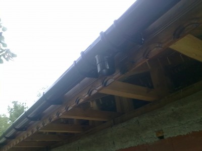

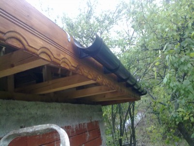

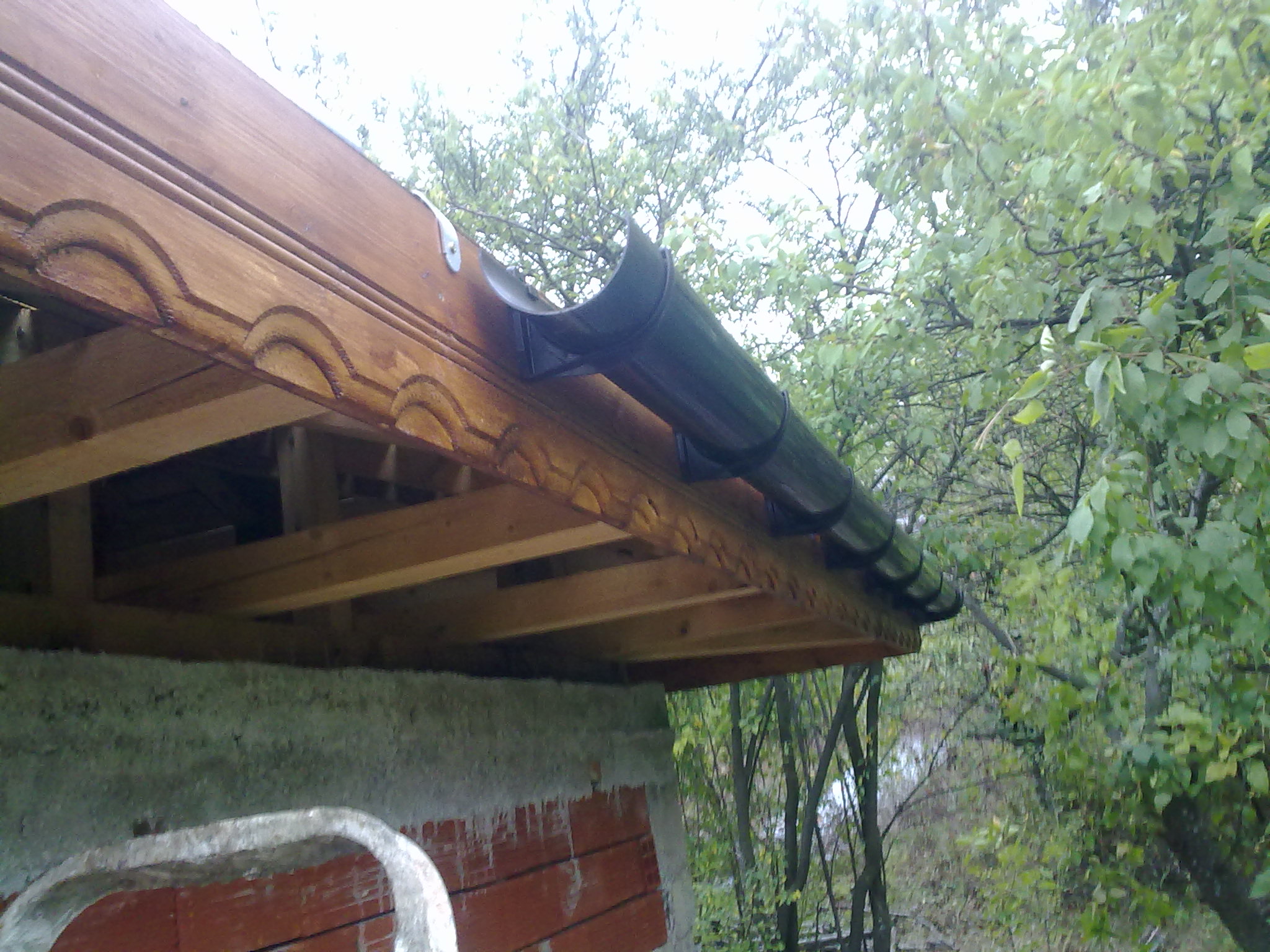

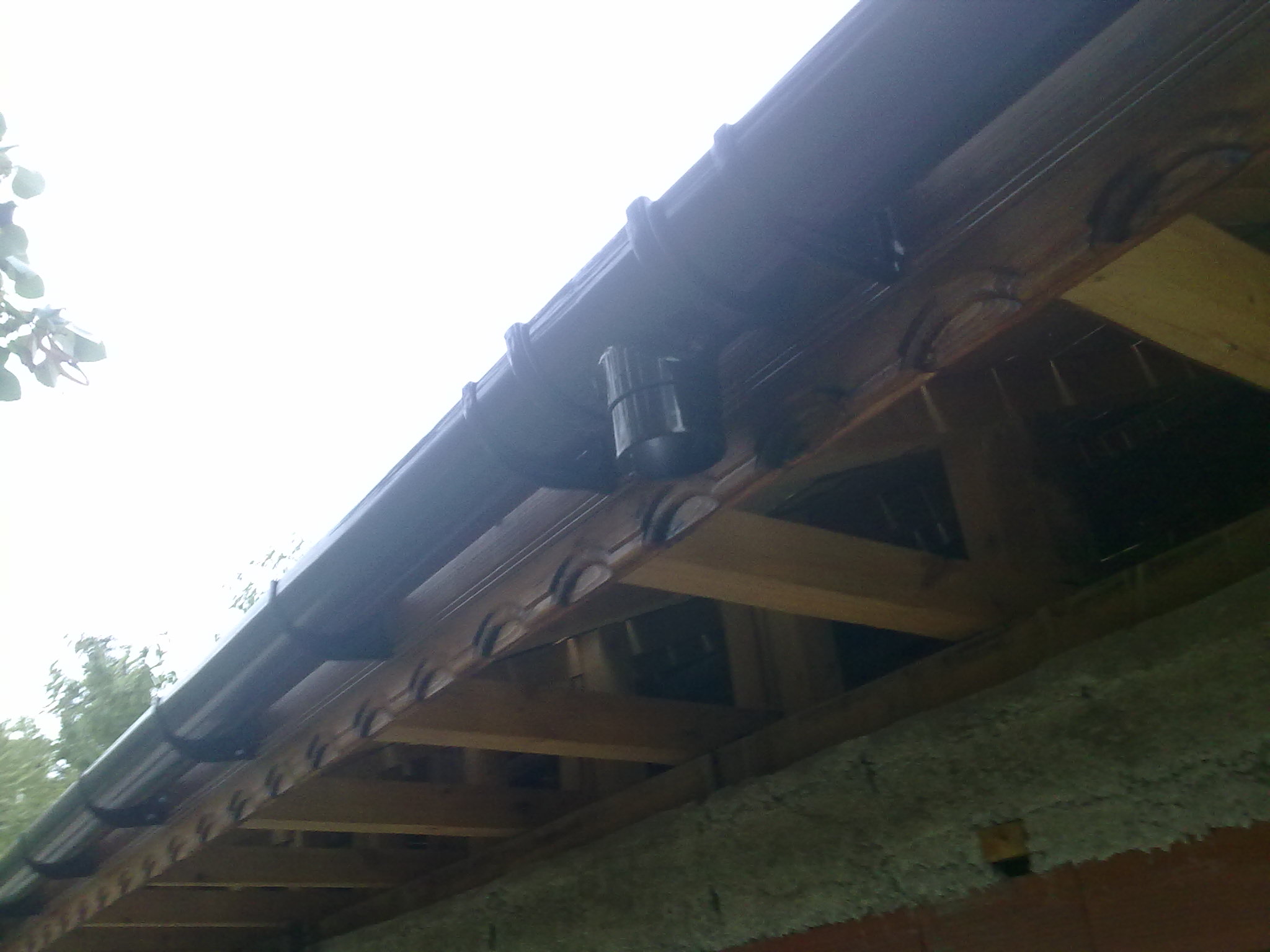

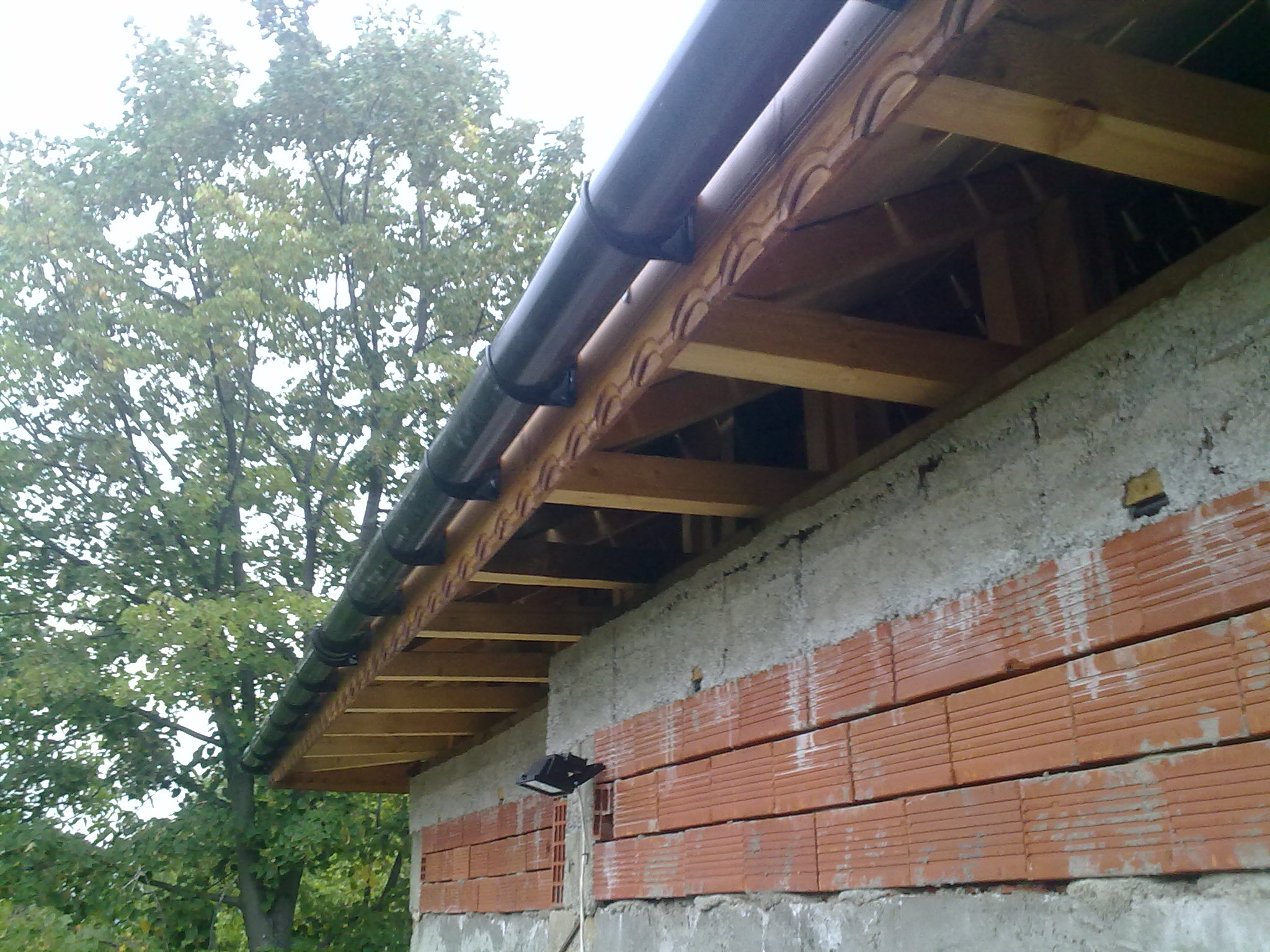

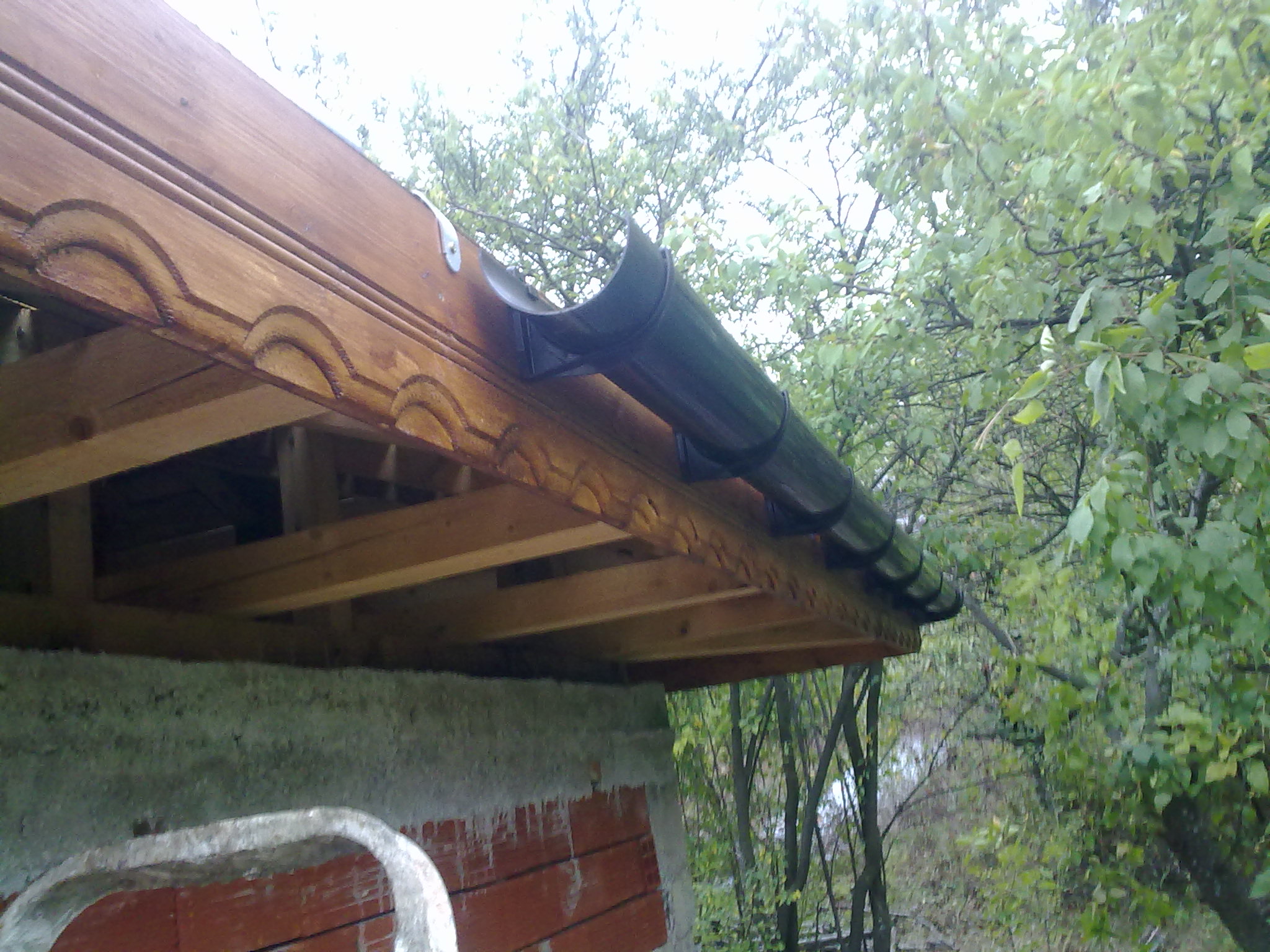

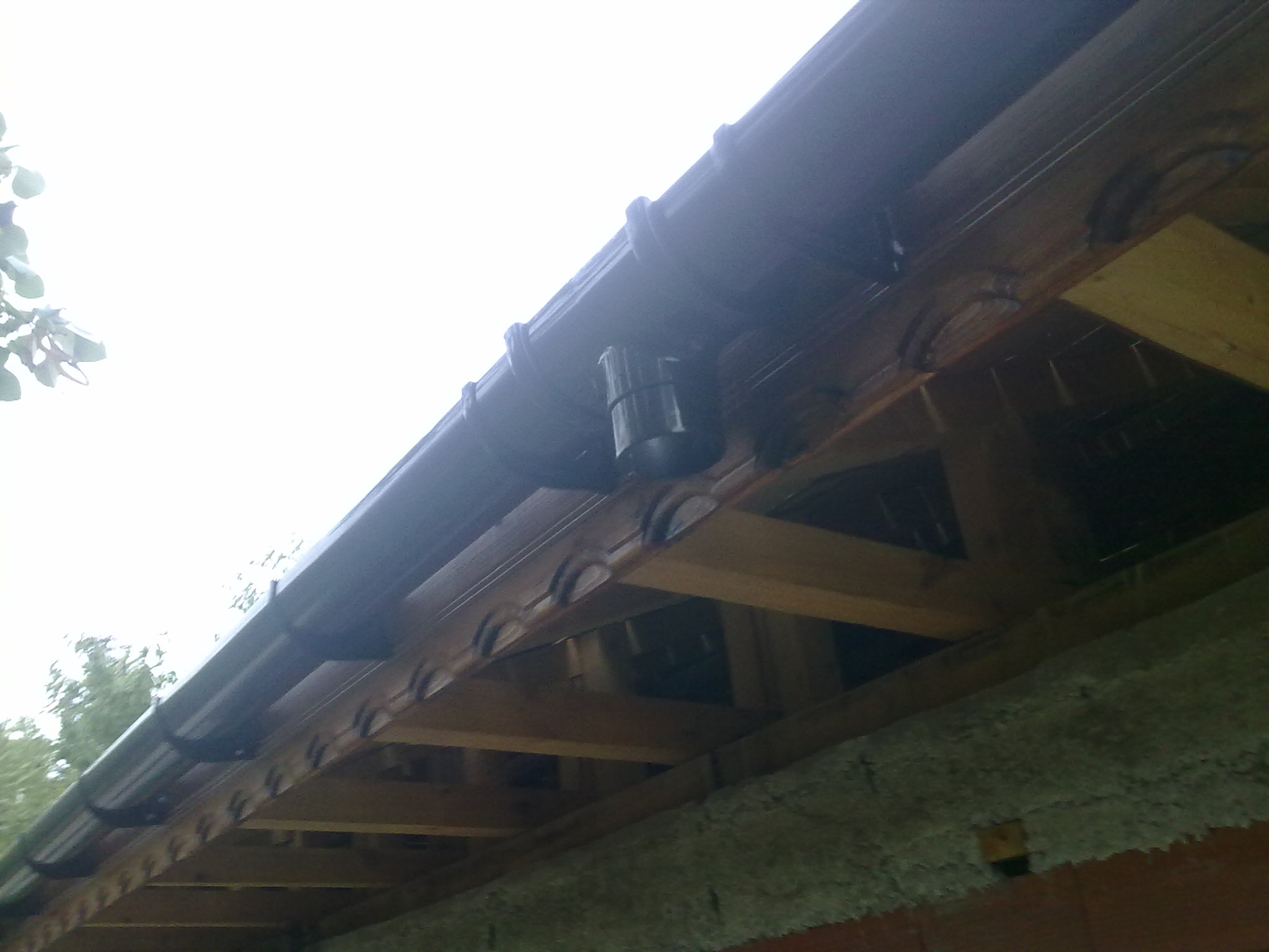

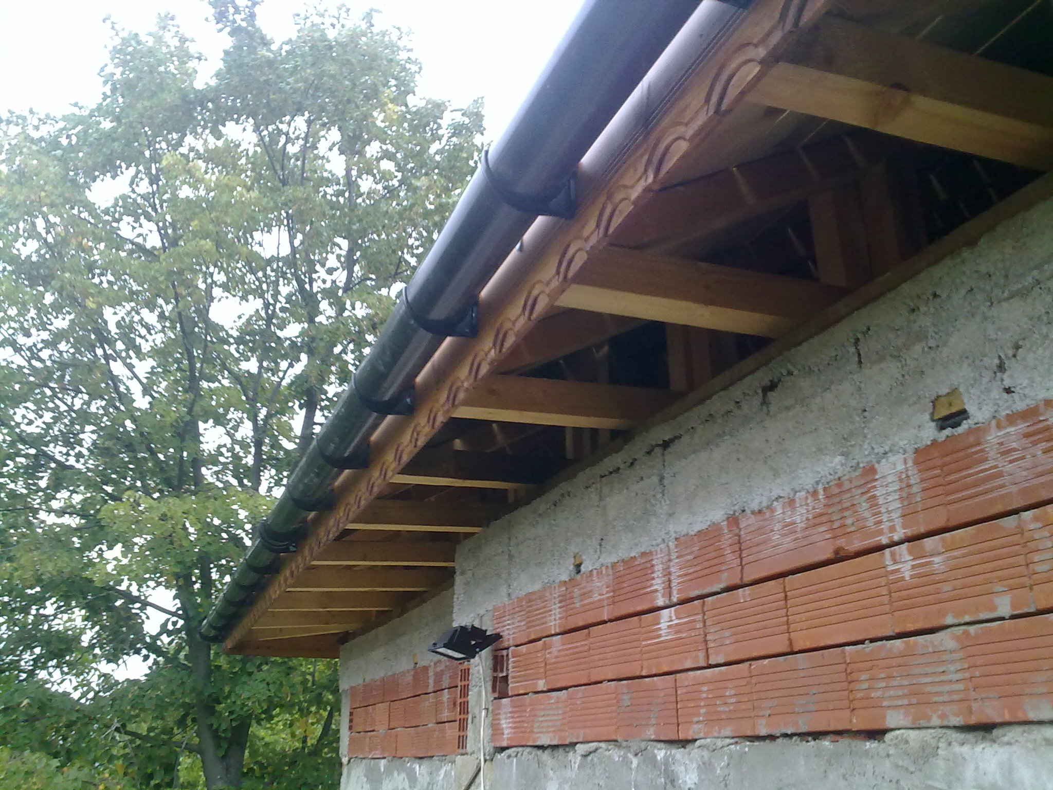

kuuuuuul написа:Ааа,добре вървят нещатаНамазани са,долу още.Първо с бохемит-безцветен,после с чешки лак на водна основа-орех,две ръце.,аз вече побелях и още не се вижда края.С какво ще ги мажеш челните дъски?

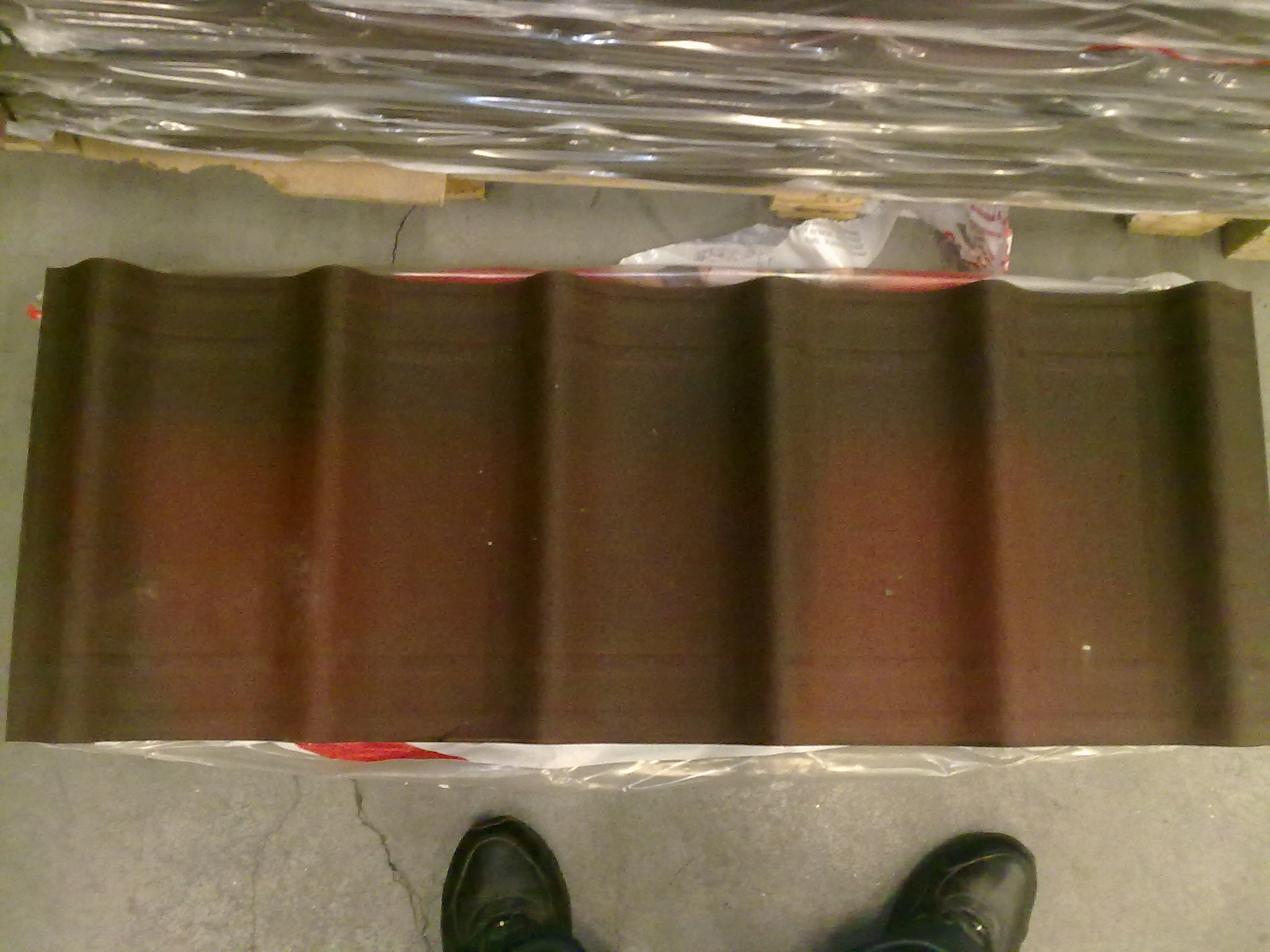

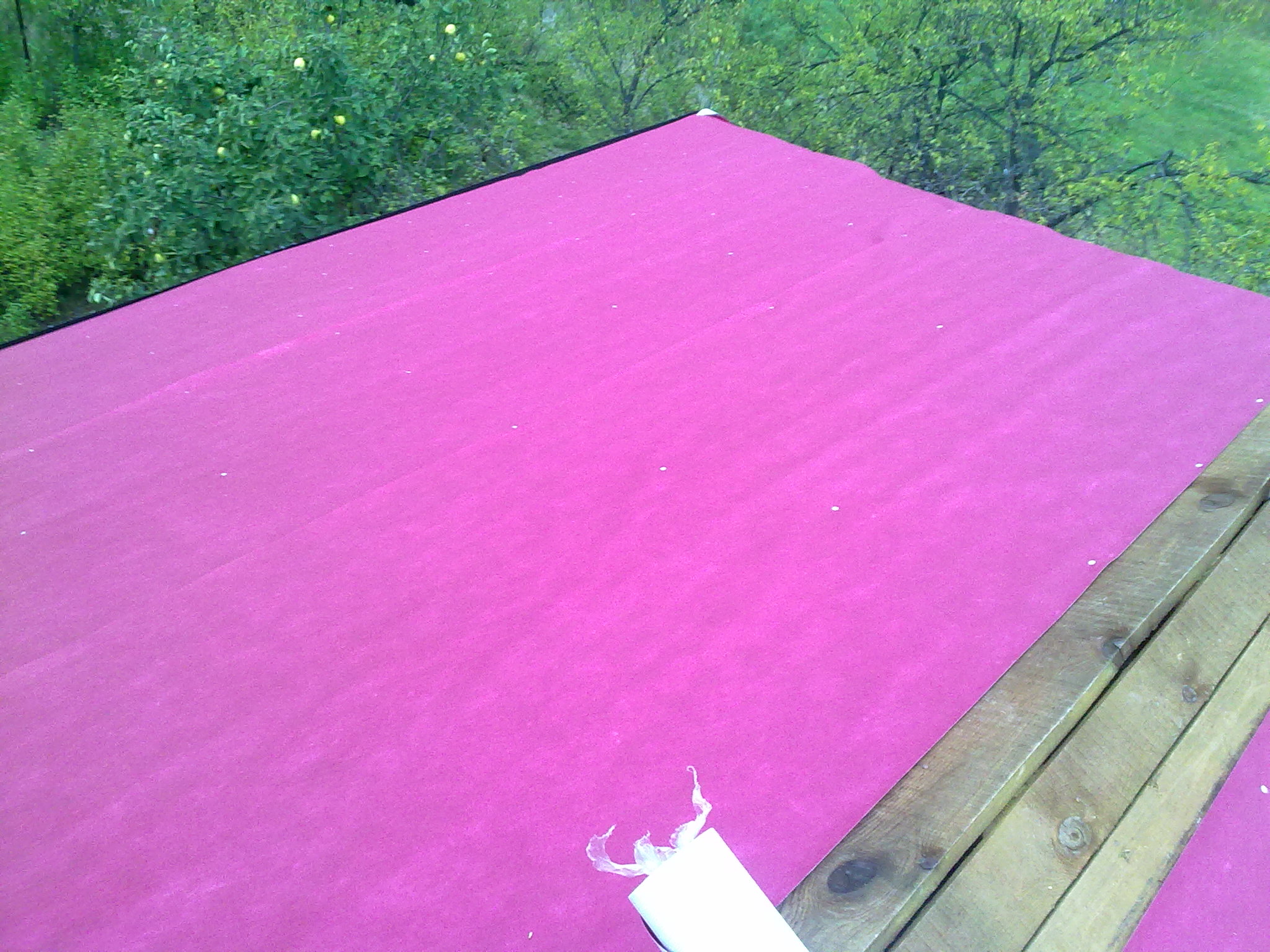

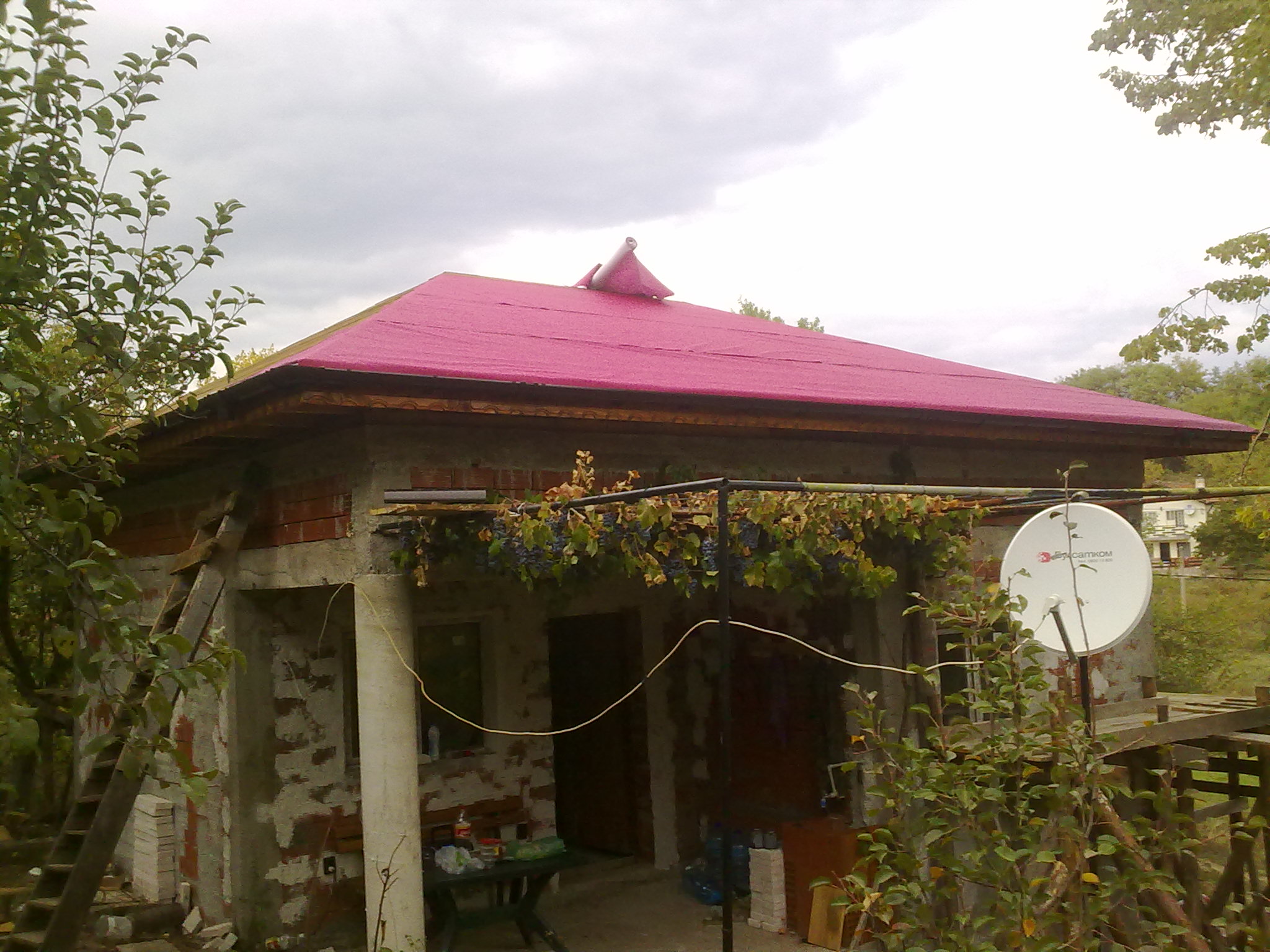

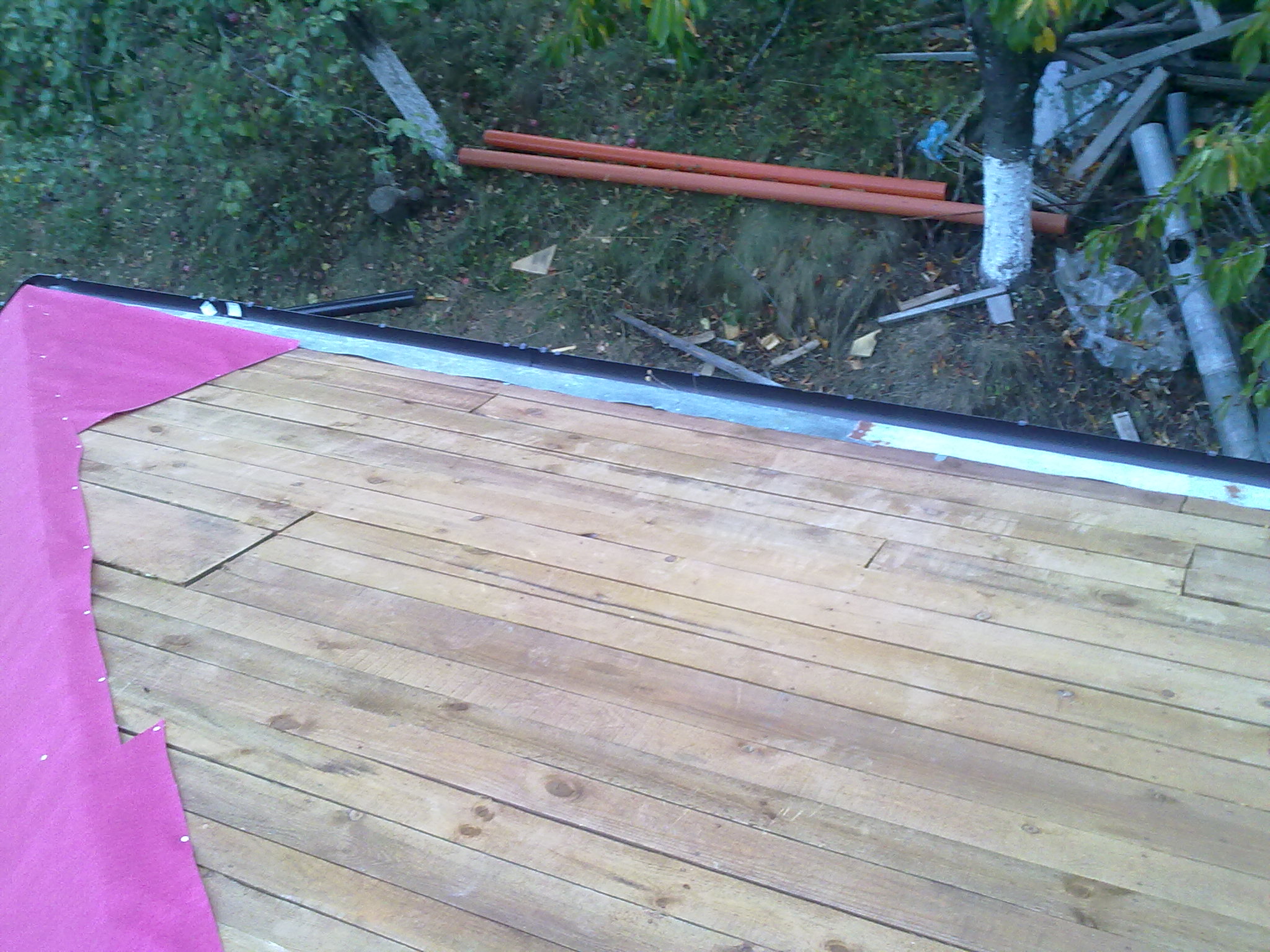

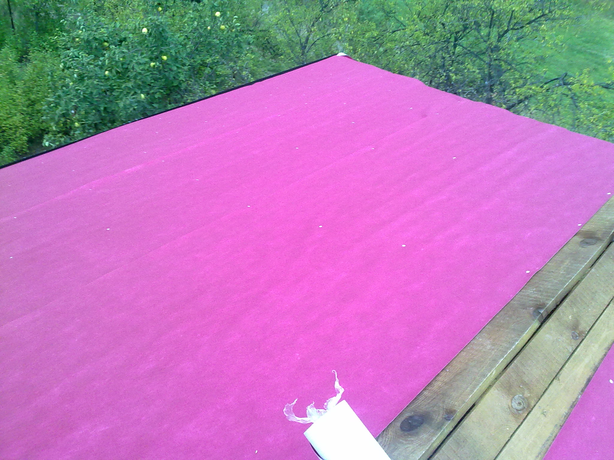

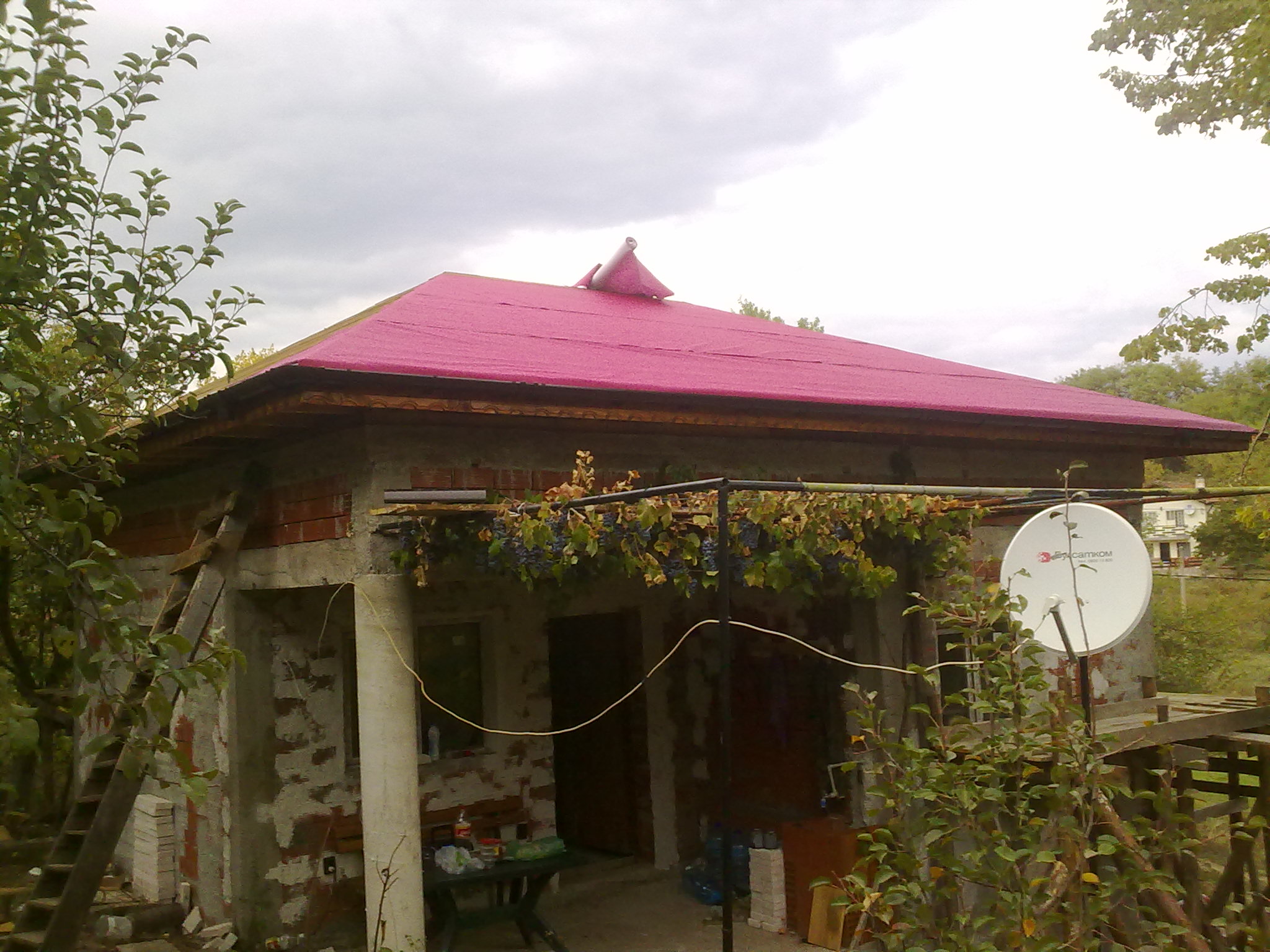

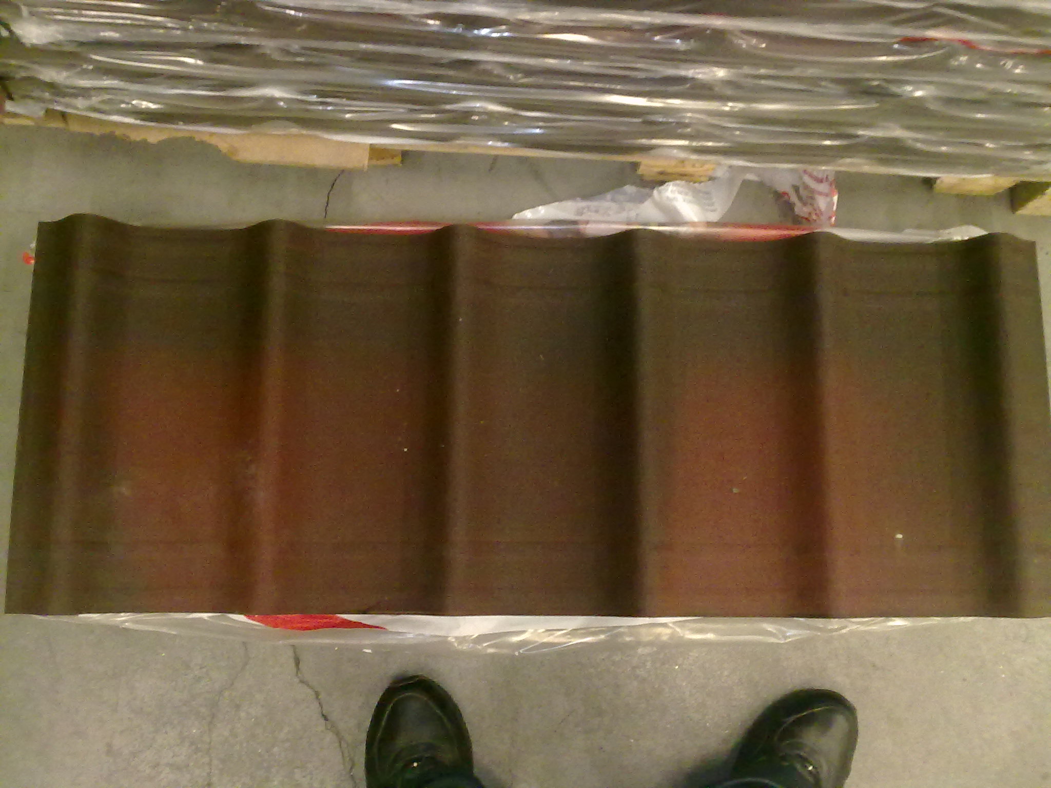

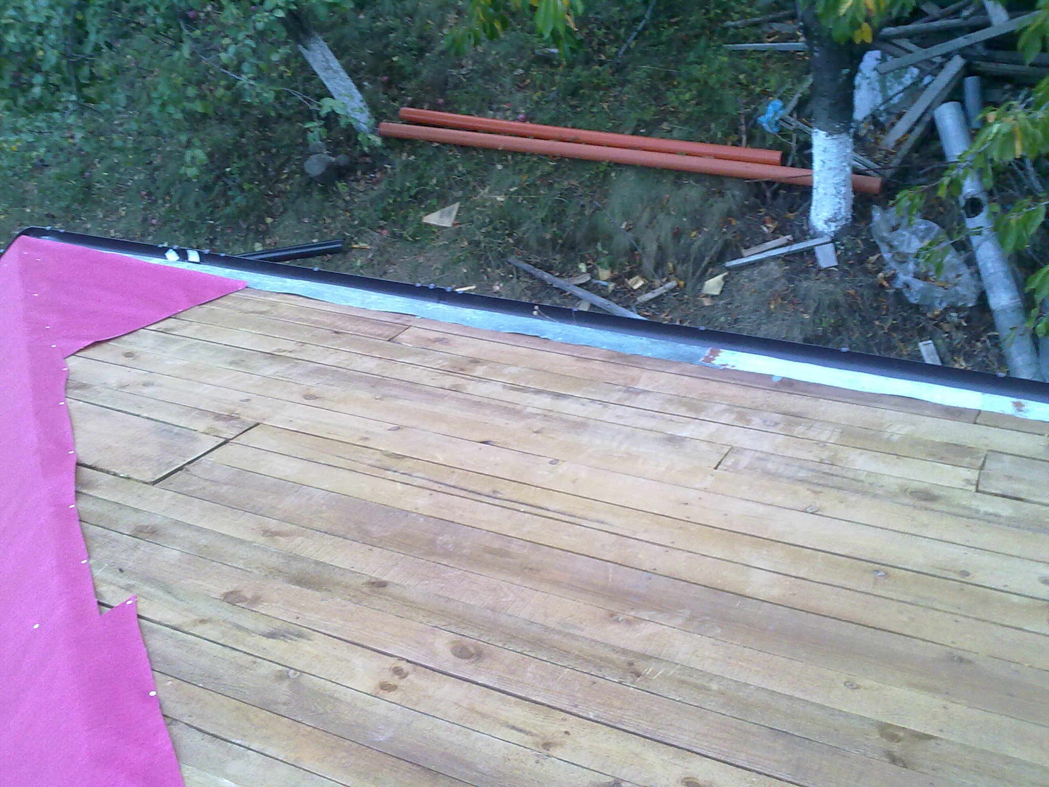

stenmark написа:С какви керемиди реши да покриваш?Още обмислям.Ще е нещо от рода на Ондустил,ондувила,ондулин,или битумни.Нещо леко.Ама има още доста работа като за сам човек-улуци,надолучни поли и чак тогава.Поне 3-4 дни.Също така ще добавя едни планки.От челната дъска до ламперията на покрива,закривени 60-70 градуса.Всмисъл,както ляга подулучната пола,ама тънки планки,работещи на опън,на всяка греда,където е закована челната дъска.Това би и попречило да слезе долу при образуване на лед при улуците.

VLADO66 написа:http://www.jilishta.com/bitumna_keremida.php Тук има снимки.Стефко написа:Сериозно ли мислиш, че някой се интересува от твоята къща?Аз!Интересно ми е как изглежда това покритие в цялостен вид с билните елементи.
