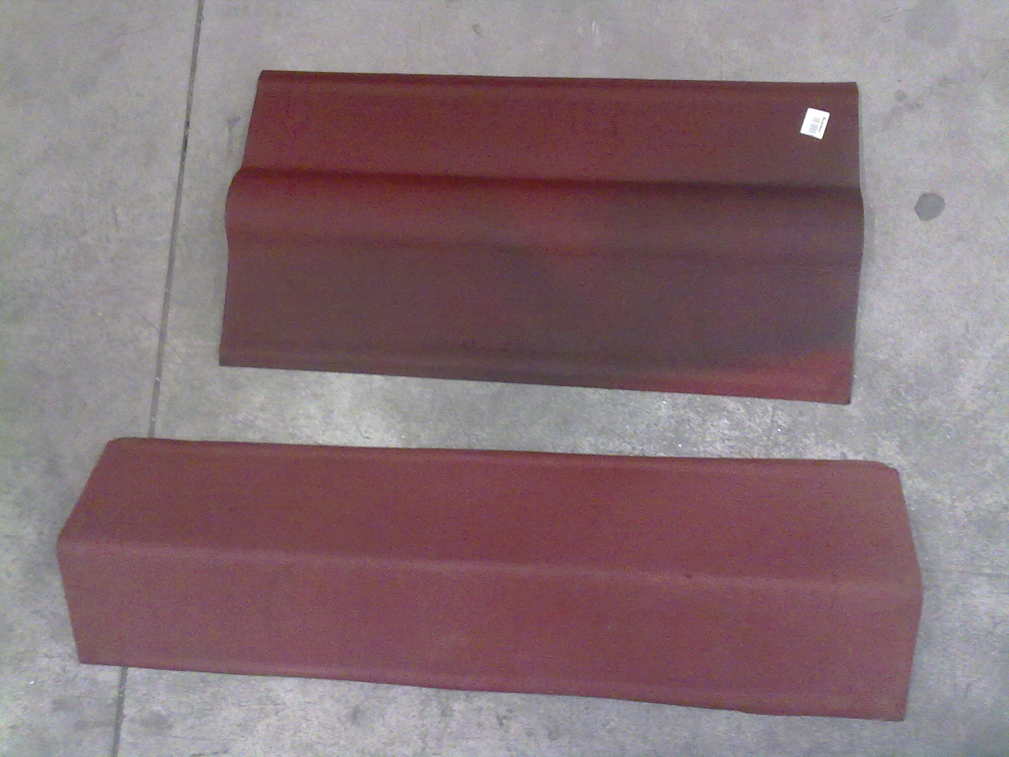

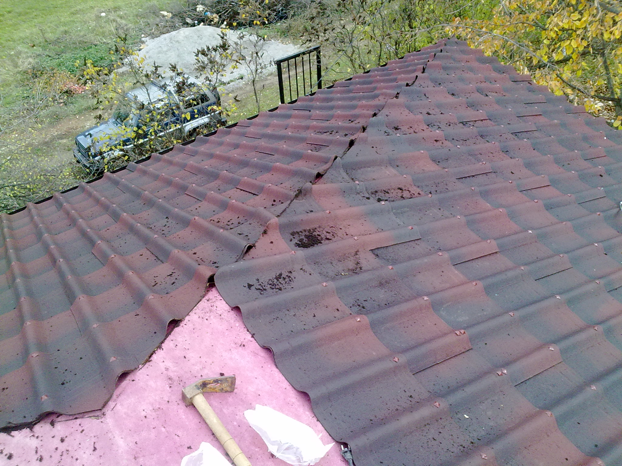

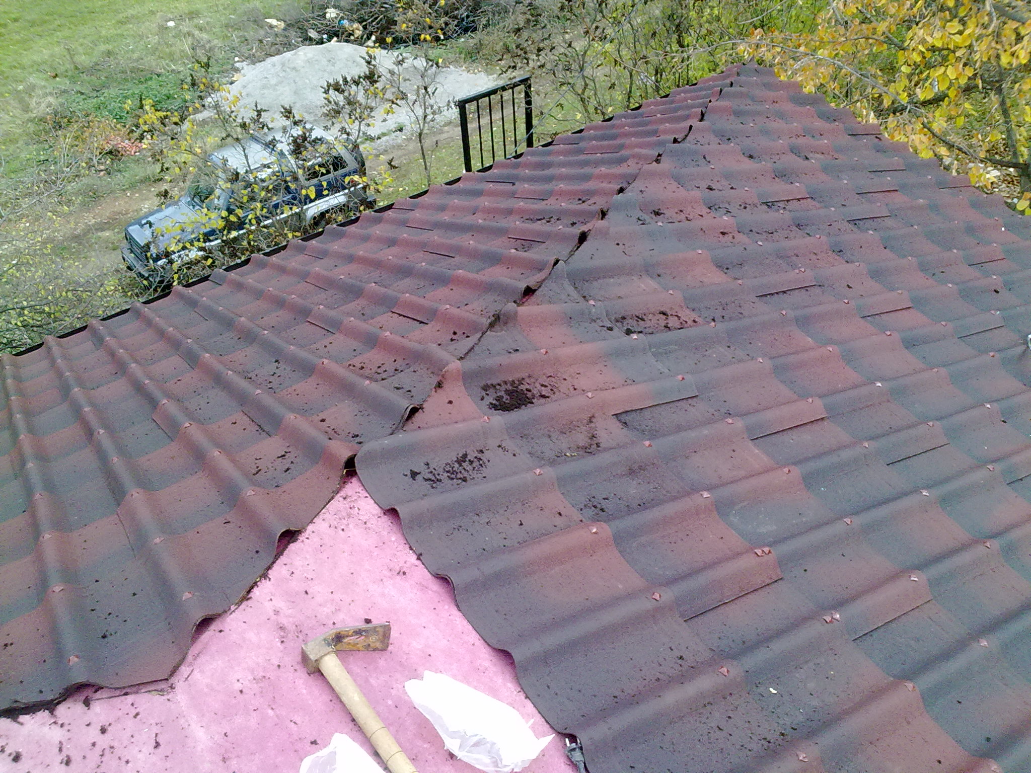

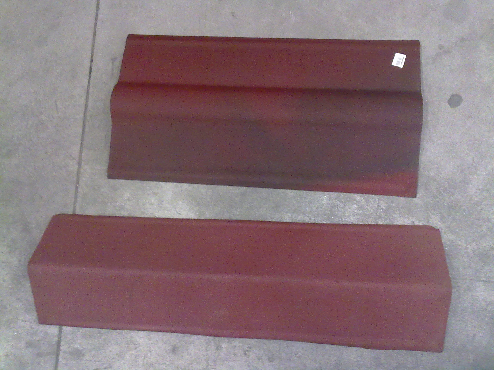

Владо, това значи ли, че според теб не е необходима двойна скара над мембраната?
VLADO66
- Мнения: 9346
svetoslavoff написа:Владо, това значи ли, че според теб не е необходима двойна скара над мембраната?В случая не защото билния елемент е отворен/не се подмазва като при традиционните керемиди/ и въздуха протича свободно по ската.http://www.onduline.com/bg/bg-onduvilla-video
VLADO66
- Мнения: 9346

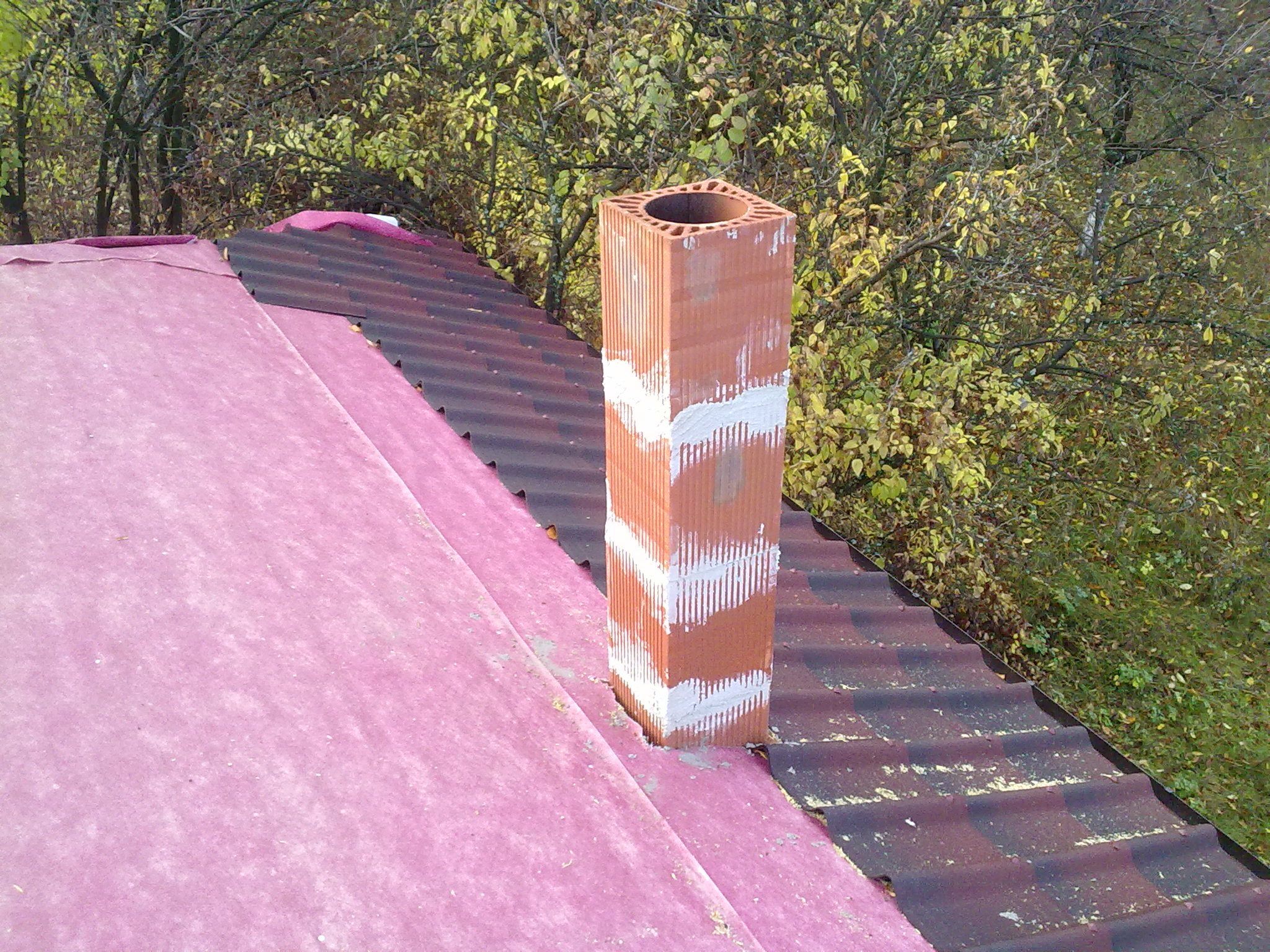

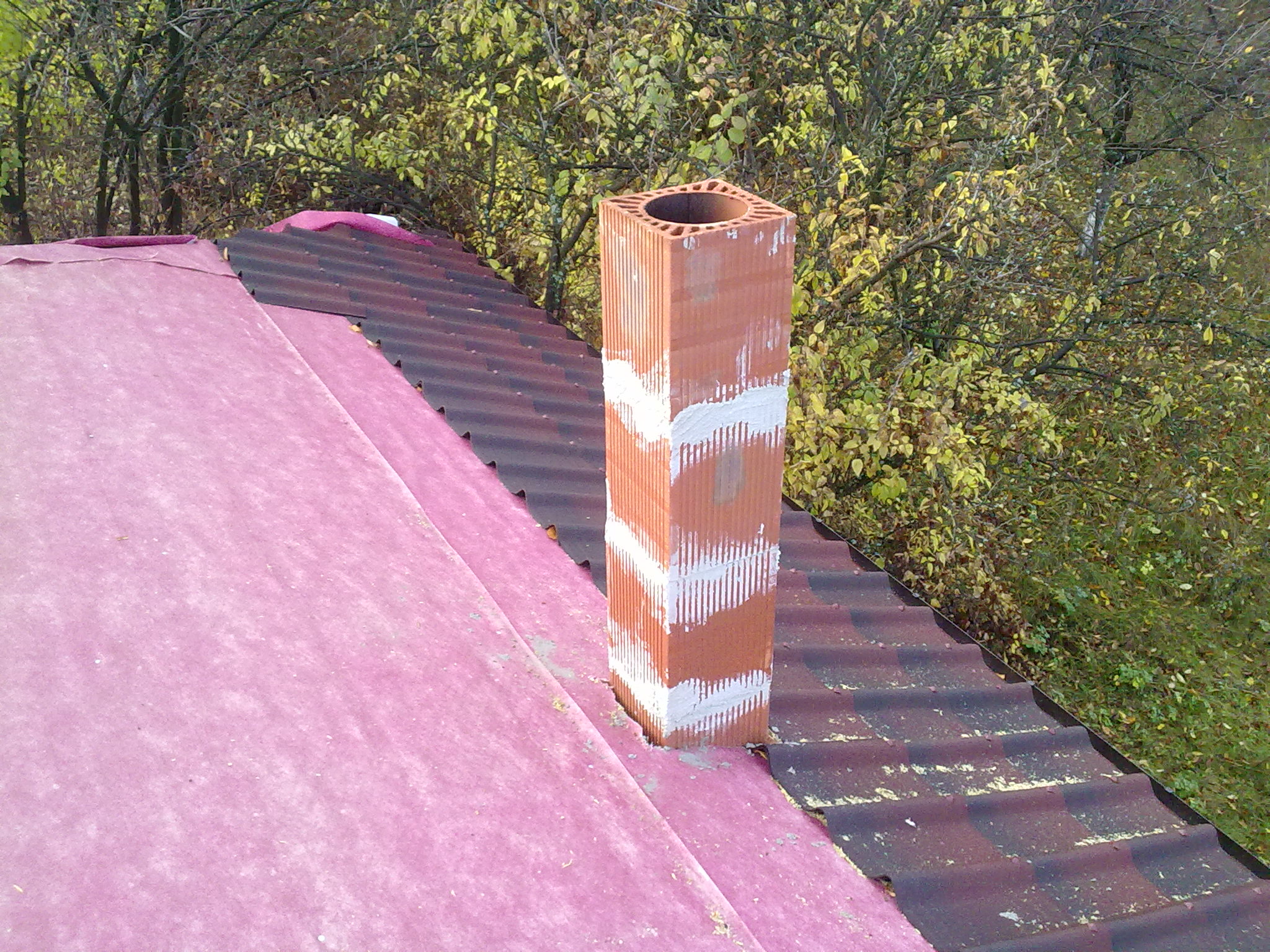

За тези ли www.onduline.com/bg/bg-onduband-pro казваш че не стават
sasho 28
- Мнения: 322
VLADO66 написа:За тези ли http://www.onduline.com/bg/bg-onduband-pro казваш че не ставатНе че не стават,ама не знам до колко може да им се вярва,това самозалепване не ми вдъхва доверие...Ако имаше нещо като капандурата ондувила-нахлузваш и готово.Ама няма за комини.
gogata1987
- Мнения: 150
sasho 28 написа:При този вид покриви го дават със самозалепваща лента,но това не ми се вижда сигурно и искам да се застраховам.Дали може да се добави и ламаринена обшивка?При ремонта на покрива на кооперацията, където живея, обшиха комините със самозалепваща лента. Вече 4 години никакъв проблем с нея. Миналата година започнах основен ремонт на вилата ми. Първото нещо беше цялостна подмяна на покрива - по съвет на майсторите ми, комините и 1 капандура ги обшиха със самозалепваща лента на Брамак - Wakaflex. Мисля, че при правилен монтаж няма да имаш ядове с години. Може и ламарина да сложиш, но си мисля, че е излишно усложняване.
