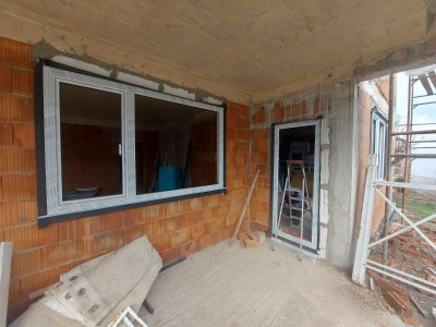

С каква мембрана ще работите ?? Вътре и вън или само отвънка...??
Аз сложих само отвън уж двойно действаща illbruck ME508, монтажа е на външен ръб на зидарията с пробиване на средна камера... Ама мойте прозорци са стандартни, не френски... Само една витрина 240/270 имам..
kivanov - специалист
съб фев 04, 2023 10:19 pmresistbody написа:
Twin Activ EW140, ME508 ILLBRUCK, същата като твоята май. Вътре и вън ще слагаме. Заради повечкото пуренит ще са две лепенки от всяка страна.
resistbody - майстор
Едно фото на мойте, много DIY са защото вероятно това е първата къща в околията с мембрана...
nelina_london - специалист
Краси ,когато слагахме нашата Мембрана отвън Илбрук МЕ501 ,в английските сайтове на представителите пишеше ,въпреки ,че мембраните са с избирателна паропропускливост и може да се ползват отвън или отвътре ,когато се ползват и от двете страни ,отвън се слага 501 ,а отвътре 508 ,за да се спази правилото паропропускливостта да се увеличава отвътре навън.

Ме508 е по- въздухоплътна .

Ето инфо за Me508 ,от сайта на tremco (ilbruck)
Can be used as an internal airtight seal in conjunction with ME501 Duo Window Membrane HD or VV externally, and/or as an external weather-tight seal with 600 Pa driving rain resistance.

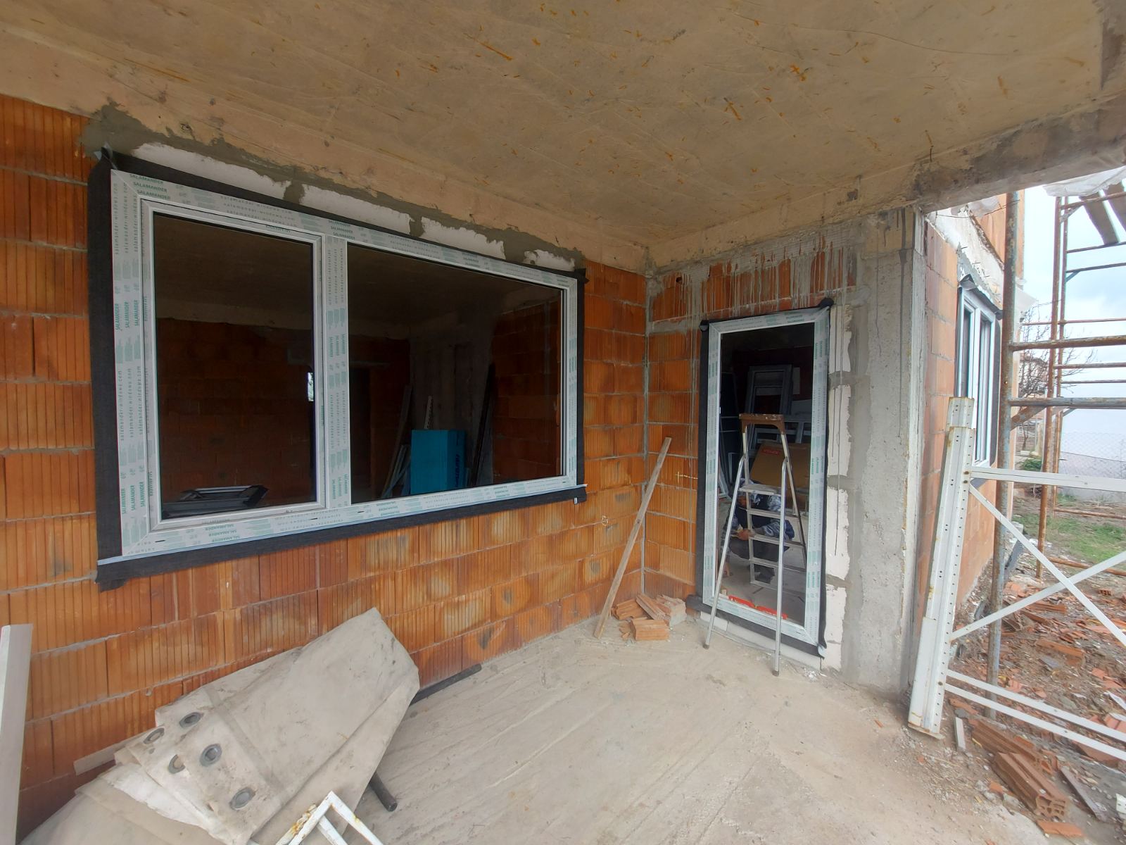

Малко снимки от мен :) В неделя "приключиха зидането" :)
Днес (06.02.2023) се почна с дограмата и черните каси :)
Кабинет:
Мокрото (надявам се да е все сухо):
Площадката между етажите:
Спалня:
Другата спалня:
Улукът е леко разглобен и ще го местя на друго място, защото вече дограмата ще пречи.
Антре/може би втори кабинет:
Дрешник (налага се утре да я преместят с 15мм, защото се оказа, че дограмата със скрити панти е с други размери и ми бягат проектите леко)
Инвеститорската спалня:
Малко метал. Рамка (черна каса) на киридора в инвеститорската спалня :)
Дограма с пуренит:
Утре ще снимам и черните каси на първия етаж. Оказа се, че химиеските анкери "стягат" за 15мин лятото и за 6 часа при сегашните температури. Разгледах доста добре какво що са и ще ги ползвам, когато хващам нещо в тухлите :)
В сряда ще започнат да чистят зидарите, защото в четвъртък започва остъкляването и трябва роботът да минава навсякъде. Най-тежкото стъкло е 385кг :)
Заради текстурата няма как да има лепенки по дограмата и трябва да измисля с какво да я облепя. :)
