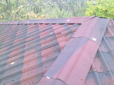

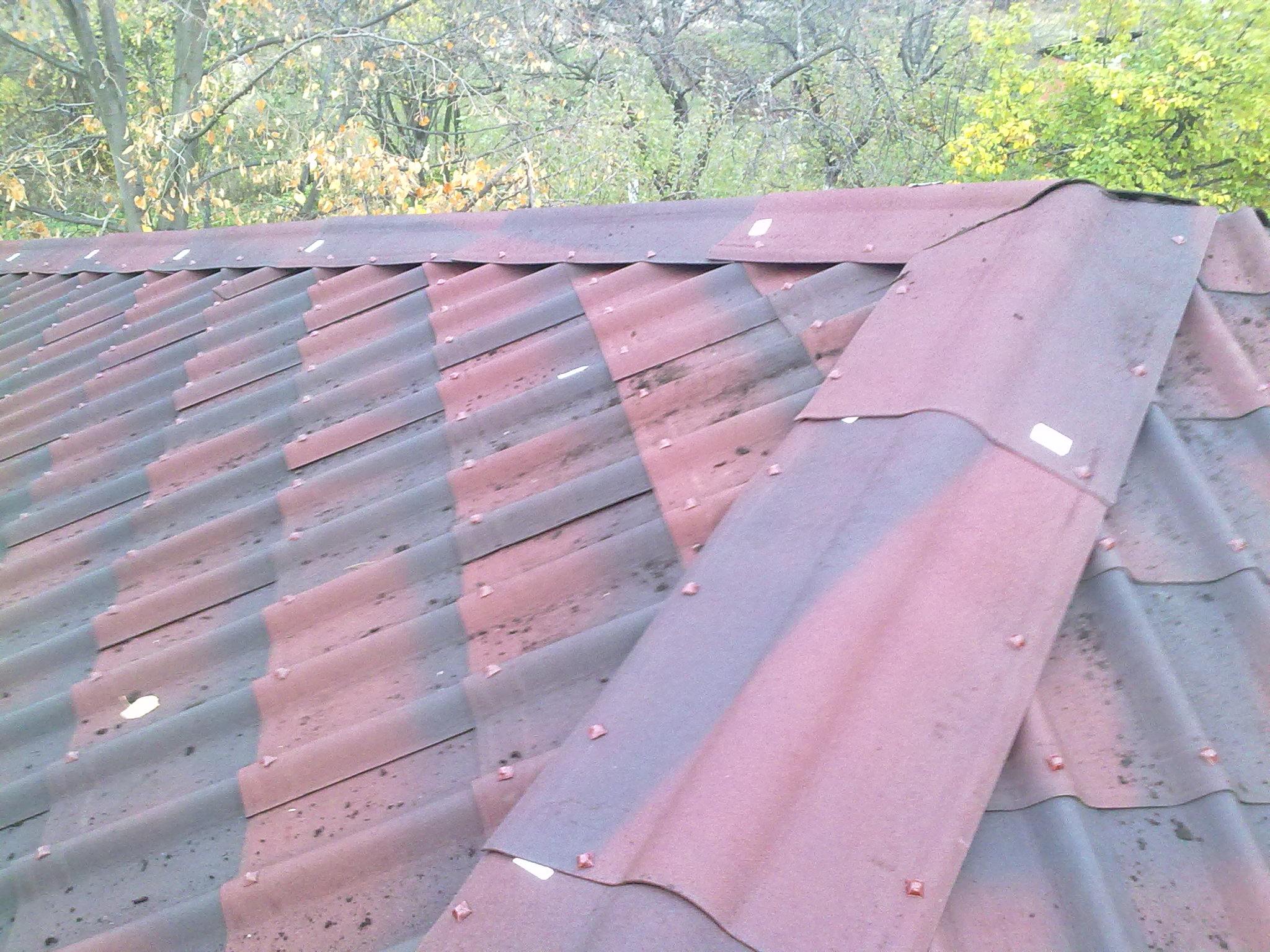

Дали ще можеш да го отвориш без да го шчупиш :? Дали е достатъчно широк за да не ти набива дъжд и сняг отдолу.Ползвал съм такива за било за ондулин.Купи няколко и пробвай.
sasho 28 - специалист
VLADO66 написа:

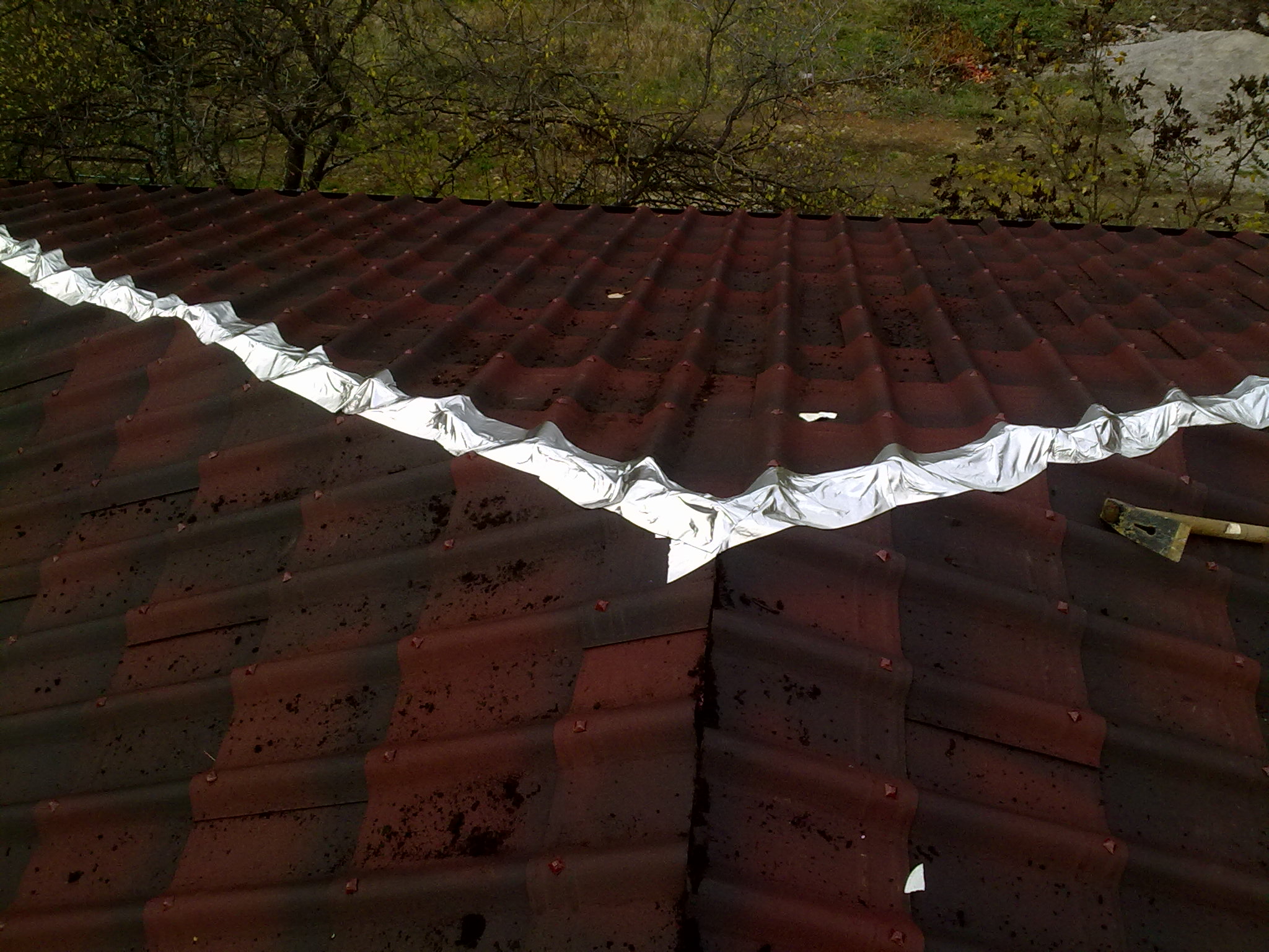

Отваря се без проблем,еластичен е.Но дали верно няма да набива дъжд... Иначе ще залепя битумна лента навсякъде,но не си е работа да разчиташ изцяло на нея.

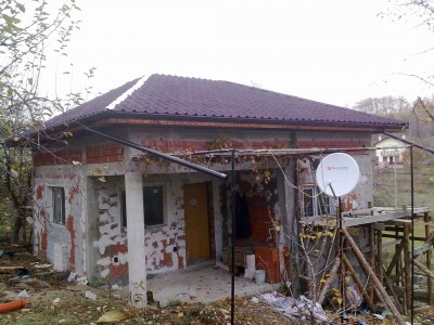

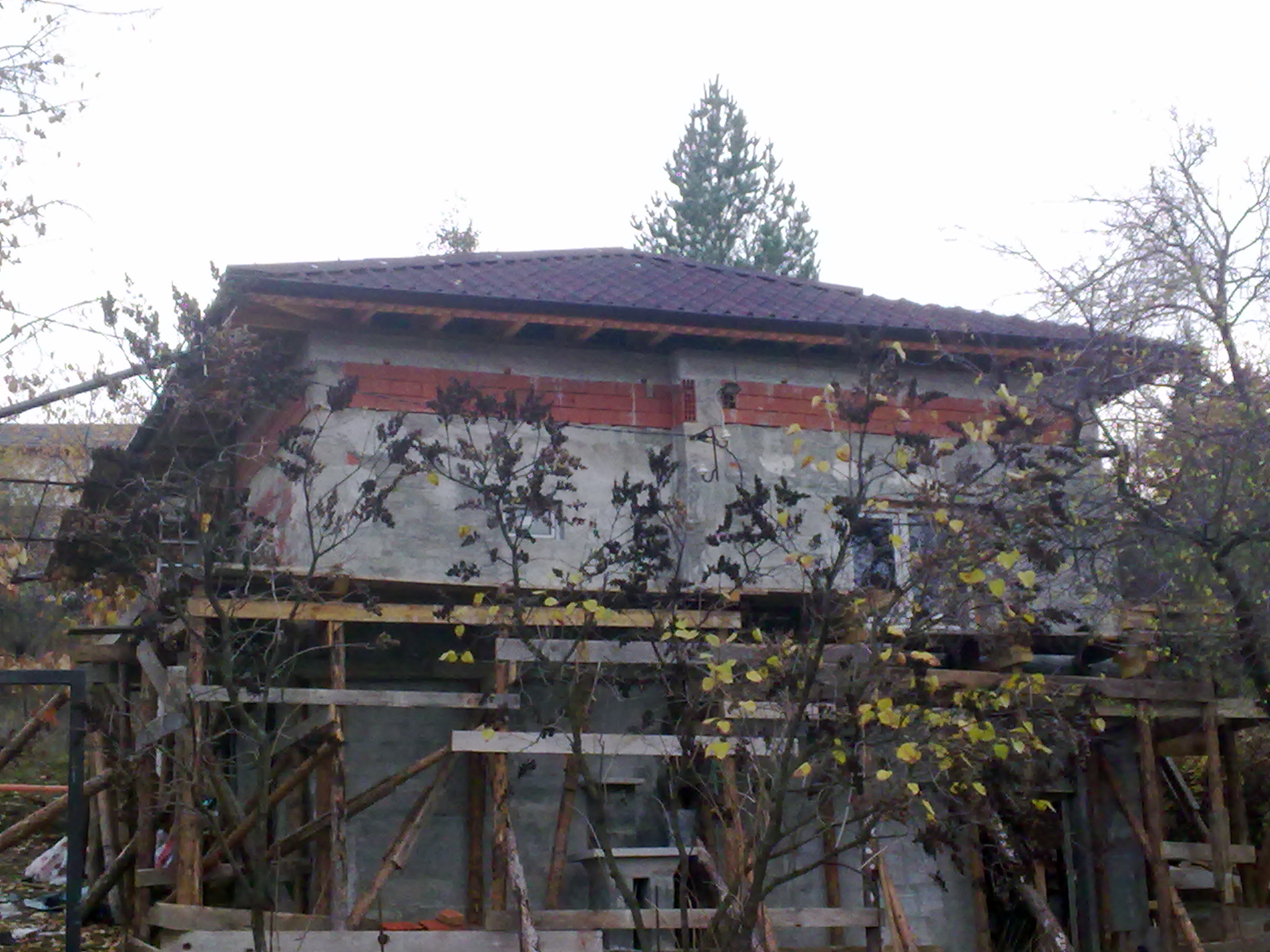

Днешния напредък.Наковах керемидите отвсякъде,залепих битумна лента и почнах капаците.Взех от широките,за да съм сигурен.Бях купил само 10 бр,щото нямаше повече,ама толкова от промоцията.Сега ми остават да купя още 22 бр. и съм готов да посрещна дъждовете...
VLADO66 - майстор
Как срещаш билата с капаците :? Иначе добре става.
