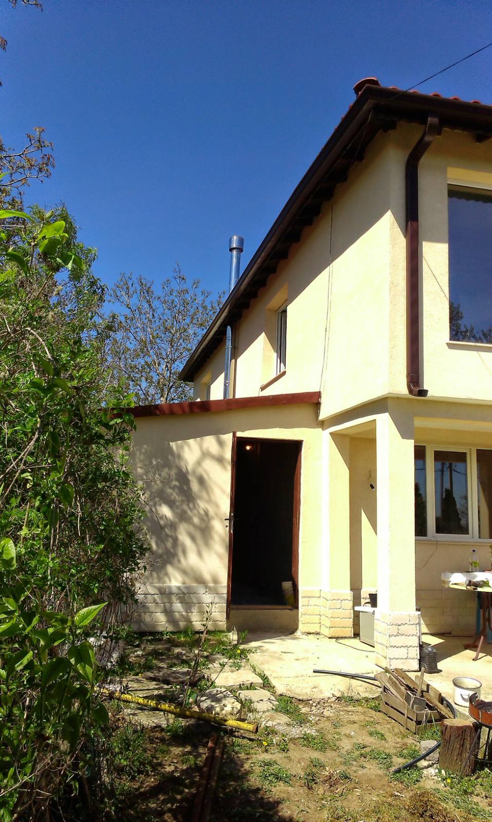

чет авг 02, 2018 3:21 pmnautilus33 написа: Моя грешка в сметкатаИма ли развитие с комина ? Снимки ?![]()

Здравейте,имам питане за изграждането на нов комин,външен в новопостроена къща.Височината му ще бъде около 8 м.( до над билото),материала който съм взел са коминни тела(керамични) ф 180.Въпросът ми е,така само няма ли да кондензира и да има чернилка по него.Мои приятели ме съветват вътре докато го зидам да слагам на ф160 тръби и да ги умотавам с вата с фолио около тях.Та да не дава конденз.Какъв е вашият съвет моля?
Пс. Забравих да добавя че ще обслужва Котел на пелети най вероятно този комин.Благодаря ви,за отговорите.Лек ден

Разбира се, че е по-добре, дори е задължително коминът да е изолиран. Ако питаш мен, малко си избързал да купуваш тези керамични тела. Как точно си представяш в този отвор ф180 да пъхаш изолирана тръба не знам. Най-просто, лесно и бързо щеше да е с двойноизолирани димоотводни тела:
