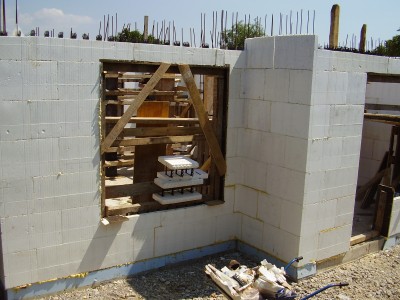

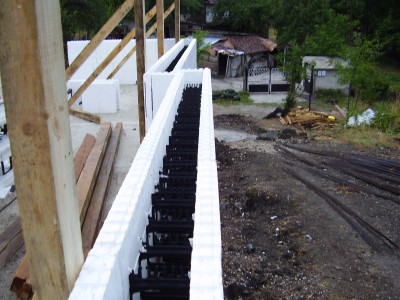

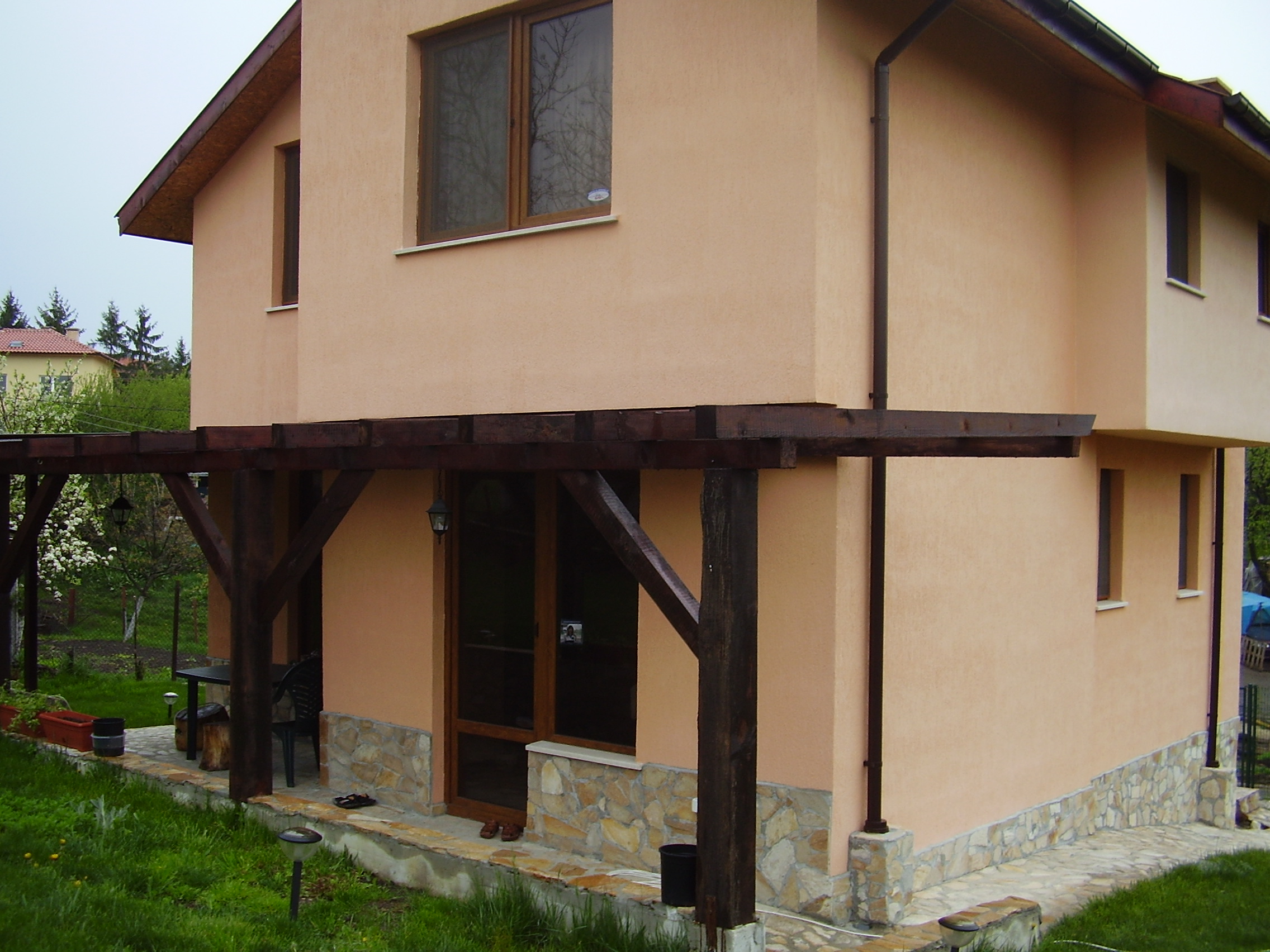

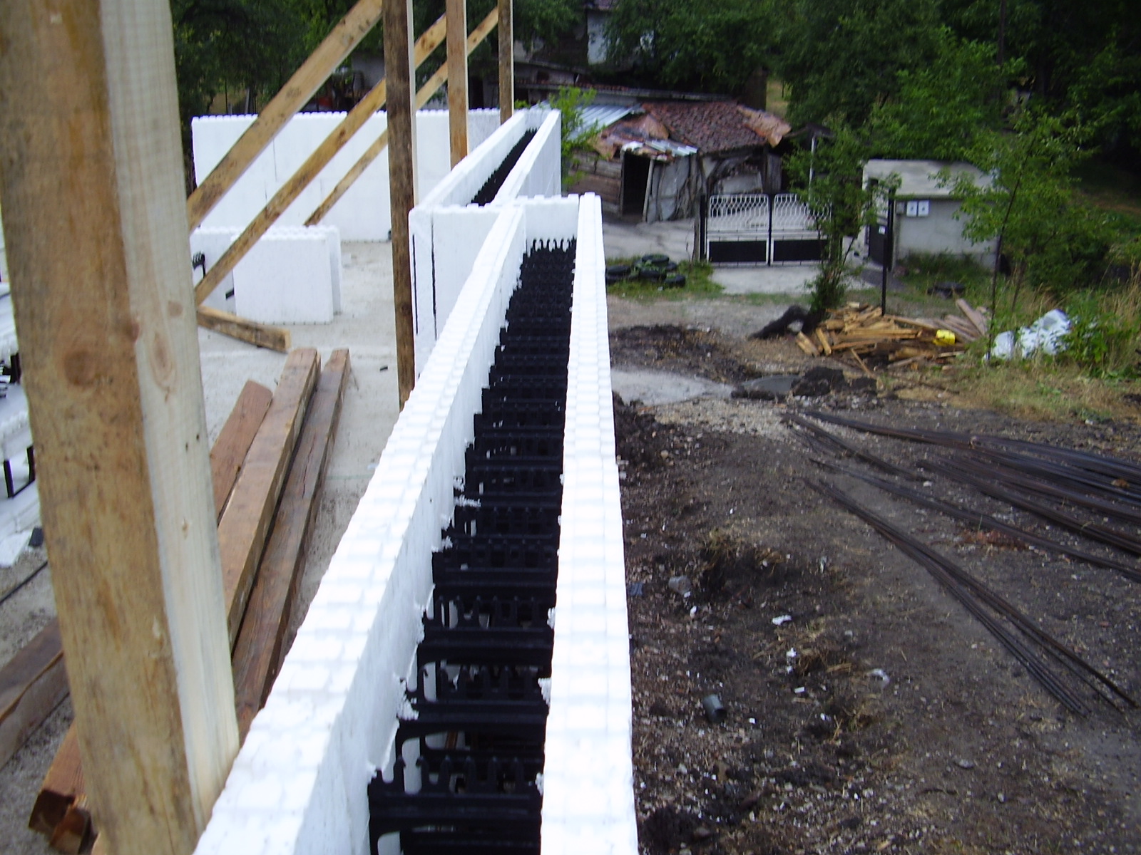

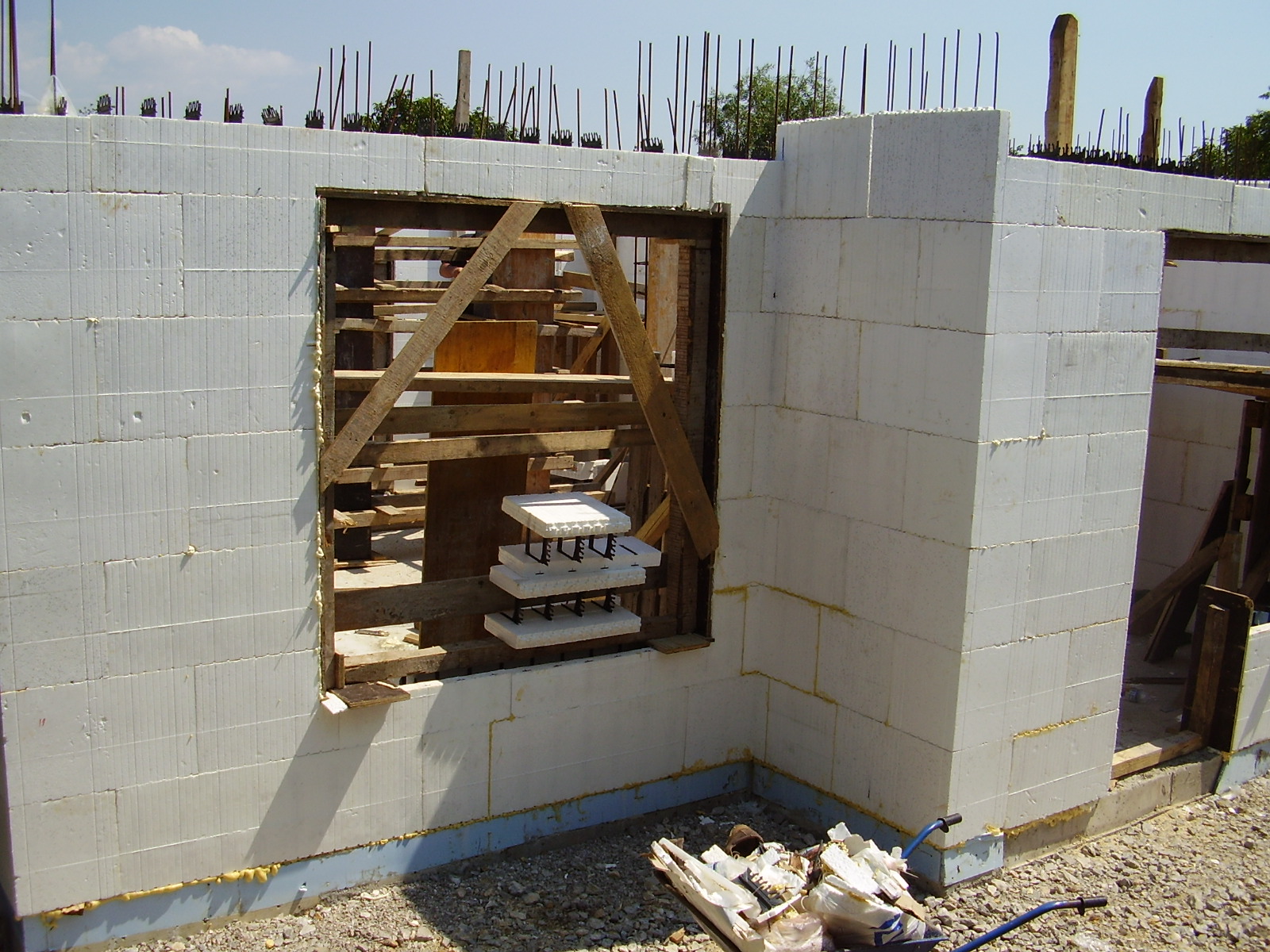

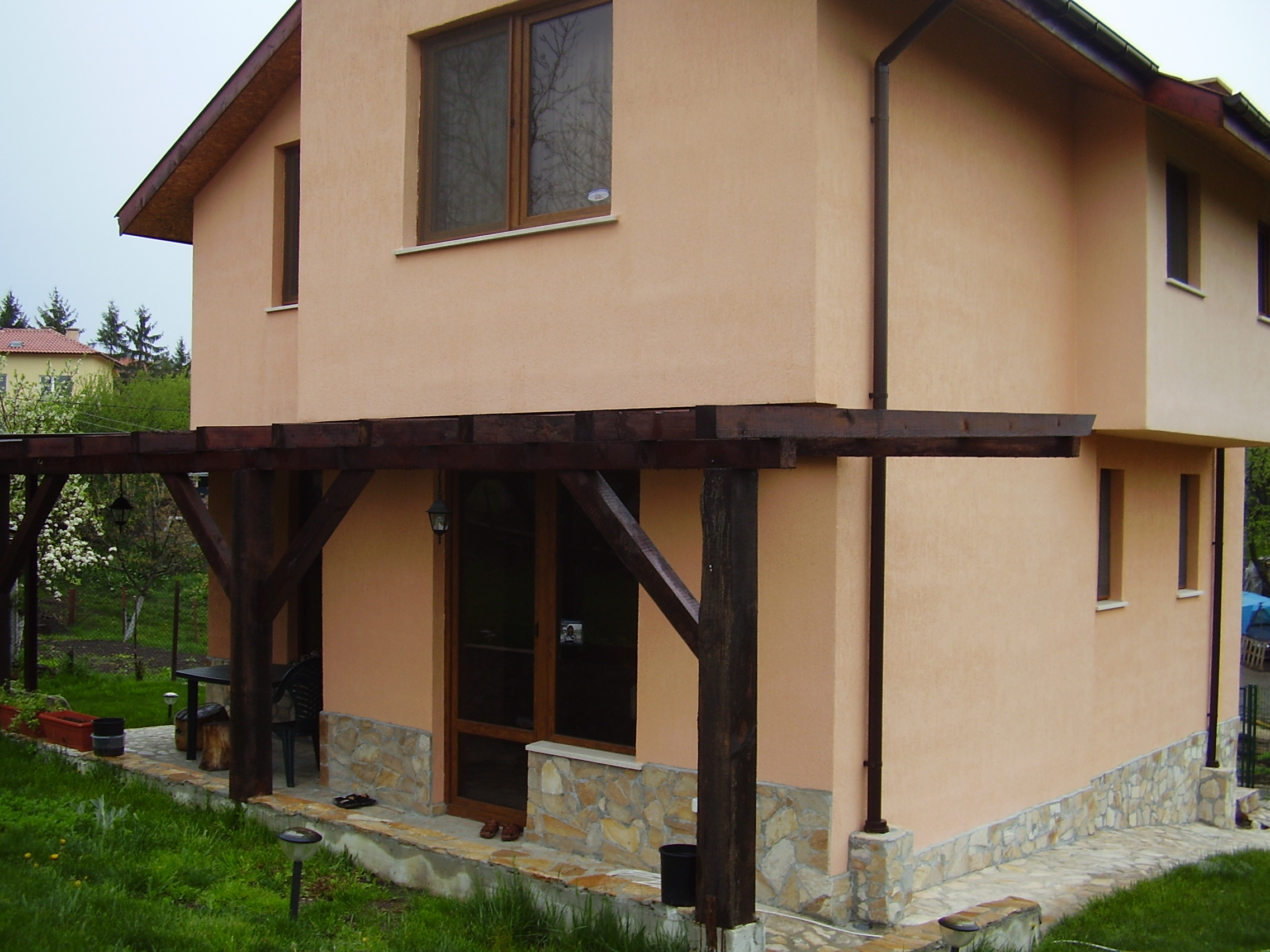

Къщата е 125м2 РЗП на 2ет. Зимата при -15градуса без отопление темперетурата вътре не пада под 8гр. Отоплявам я на ток с климатик . Сметка за ток макс 155лв(стари цени) Основно ток ми дърпаше бойлера,но проблема го реших с вакуумно тръбен колектор.Лятото няма нужда от охлаждане.Вътрешна темперетура 24-25гр. Сметка за ток юни 26,40лв.(осветлението е диодно)

Така като гледам, всичко е ОК! Обаче от няколко дни си задавам въпрос:" Защо,аджеба, всички си слагат OSB-плоскости на покрива". Тук дори стрехата е направена от OSB.Очаквам аргументирани отговори.(Без Стефко, ако може).

Къщата е ОК! Но понеже видях стрехите не се сдържах и попитах.
