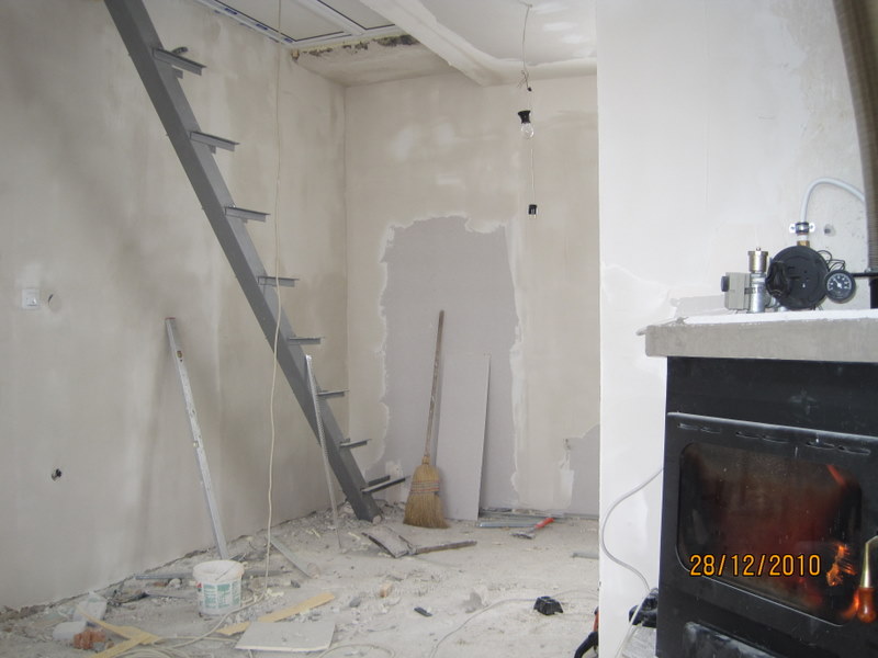

ЧефоС написа:sepultura написа:Стълбето е красиво, но е слабичко като конструкция. Опитвал ли си да стъпваш в края му, и не те ли е страх от счупване на дъските?Стълбето към таванчето

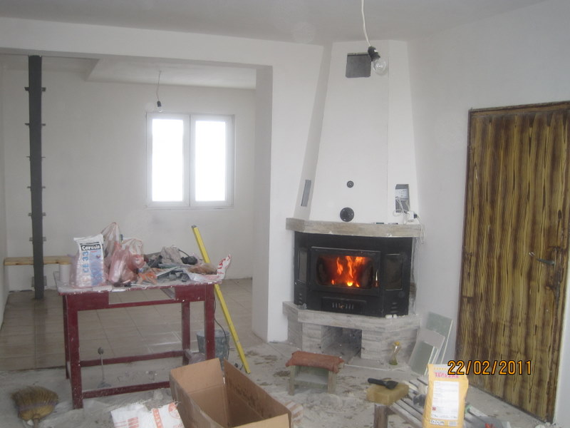

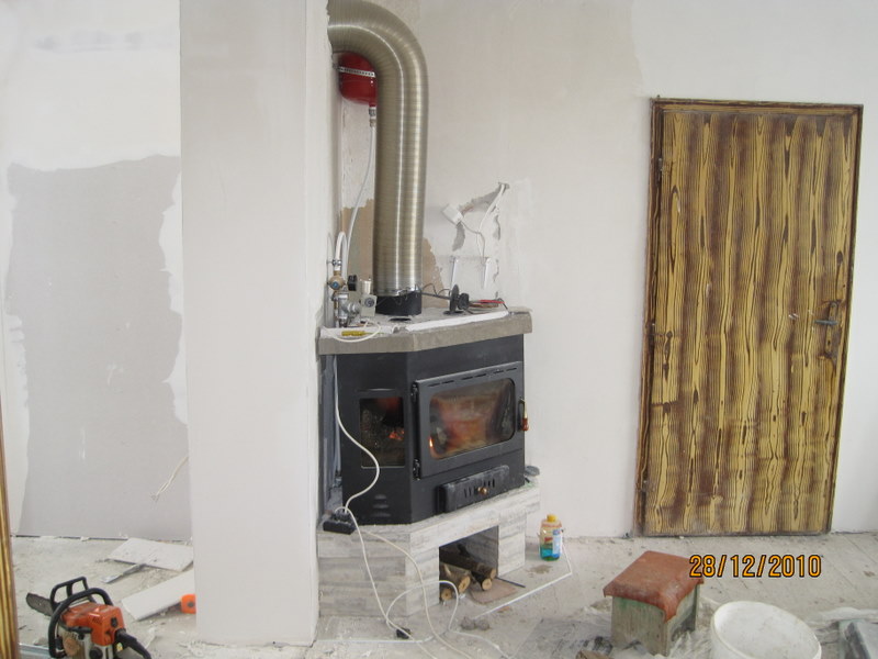

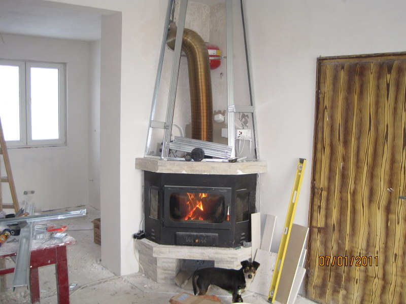

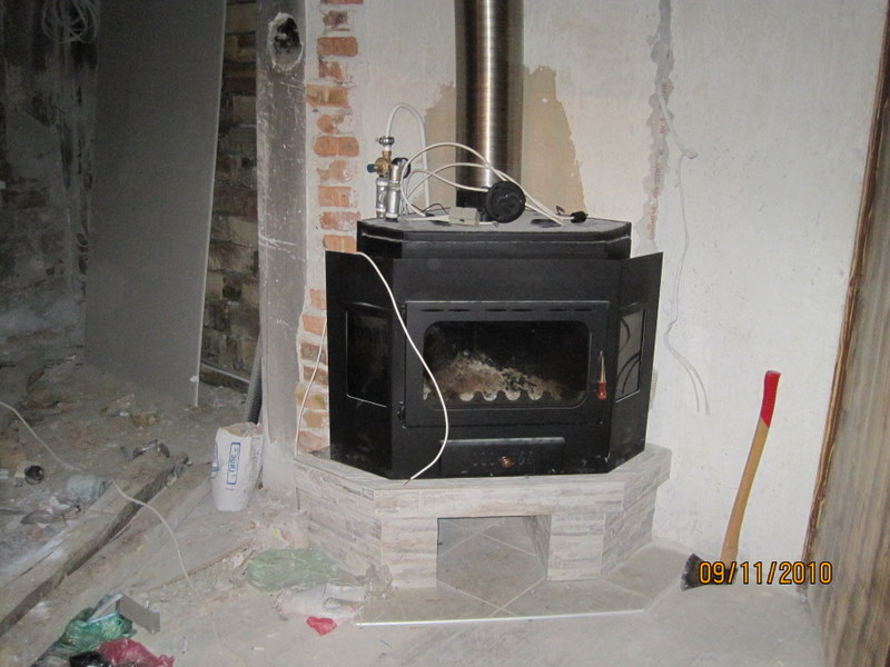

ArturDent написа:sepultura, да имаш повечко снимки от направата на камината ? Пусни една, две, че съм на този етап. Може и на ЛС.1.Облицовката си я правих само аз, с моите две леви ръце
Готовата облицовка на Прити ли ползва?
Каква основа ползва?
Термометъра, който е над клапата от производителя ли го взе?
Понеже камерата е ъглова, формата и петоъгълник и за да направя правилните пропорции...
Краката, "дъното" и "шапката" на фундамента са от YTONG, като ги армирах с желязото, шпакловах ги, а след време залепих гранитогреса.... На горе където е "кюнеца, разширителя, Ю Пи Ес-а и т.н. го скрих с гипскартон
2.За основата, където стъпва целия фундамент... Пода е дюшеме и директно върху него налепих гранитогрес със монтажно лепило на Хенкел. Проблеми няма!
3.Термометъра е някакъв италиански, мисля че беше 18лв.

Благодаря много!
Питах, защото моята е почти същата, малко по-голяма и чугунена. Формата е същата - неправилен правоъгълник.
За шаблона не се сетих, но ще ми е полезно, защото не ми се мисли как ще подхвърлям 180 кг. надолу-нагоре.
Притеснявах се да я правя с YTONG, но щом твоята не е паднала, ще рискувам и аз.
sepultura
- Мнения: 185
ArturDent написа:Благодаря много!Моята тежи 130 кг-празна! Нямам снимки, но самата "основа" която стъпва на краката е от YTONG + армировка с ф6 и "замазка" около 2см цимент и пясък! Просто е "бетон"
