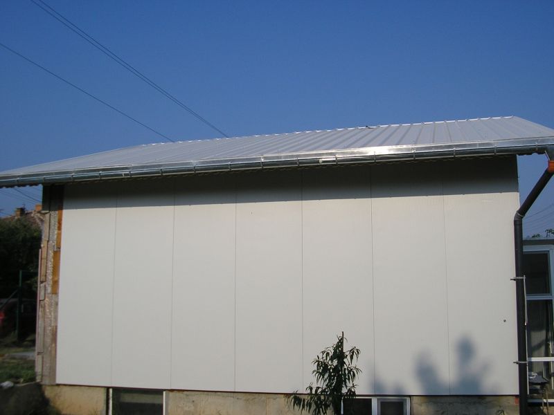

Мда! Пореден случай. А "колегите", които са го монтирали не знаят ли?
Обърнете внимание на връзката стена-покрив в задната част на покрива, връзка стена-покрив по наклона на покрива (особено тук), водосточна система, снегозадържаща система. И намерете си специализирана фирма. И да Ви предупредя, че ще Ви "клатят" здраво. Защо ли? :)
А може би е правилно!
Вадим Владимиров - специалист
Иначе казано беше така
А стана така
Една молба - да не използваме термини като "клатят". Отправил съм молба. Ако можете да съдействате го направете. Ако не можете - няма смисъл от термини като "клатене".
Добре, г-н Мирчев. Как да Ви кажа на разбираем от Вас език, че всеки, който ще дойде при Вас ще Ви "одере" кожата. И доколкото знам аз Ви съдействах още преди да сте почнали.
Успех!
П.П. Обърнете се към фирмата, бригадата, барабите, които Ви изпълниха покрива. Фирми читави много. Но.........

Нищо лошо няма на панелите
честно казано няма кой знае какво значение фирмата производител
просто си гледай да са с поне 0,5мм дебелина на ламарината и да са бели
белия цвят е най издръжлив срещу слънце.
и важното е да се монтират върху хубава и права конструкция, кривини във фермите след време усуква панелите.
Препоръка - при монтажът ползвай качествени винтове - Хилти или Ейот
комбинация с калотки за съответния производител.

Харесва ли Ви това изпълнение
iva6ki - специалист
Аз поне от снимката не виждам много а и не е довършено,
но улуците по-добре да беше сложил безшевни ще изглежда
много по добре.

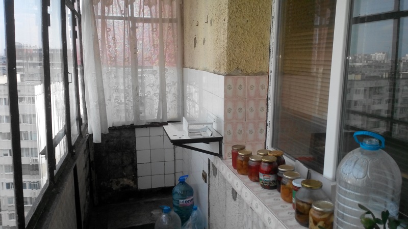

Знам, че темата е стара, но сега ми се пече яйце на г...
Замислил съм една магария и реших да питам форумното братство до каква степен ми е глупава идеята.
Ще усвоявам тераса на последен етаж. За стените е ясно /почти/ :?
Става дума за покривчето, с широчина 1,6м и дължина 4м. В моменти терасата е покрита с армирано стъкло - онова дебелото, което лежи на стабилна винкелова конструкция.
Та идеята ми е да не махам армираното стъкло, а върху него да залепя с полиуретаново лепило /пяна/ сандвич панелите! :shock:
Отдолу е ясно - 10см вата с пароизолация и гисокартон.
Някой правил ли е нещо подобно, или е толкова против всякакви правила, че е немислимо?
На снимката не се вижда покрива, но с това разполагам в момента.
iva6ki - специалист
Kато изключим лепенето другото добре си го замислил, по добре помисли за механичен начина на закрепване на панелите да
не ги вдигне вятъра като поостарее пяната :wink:
