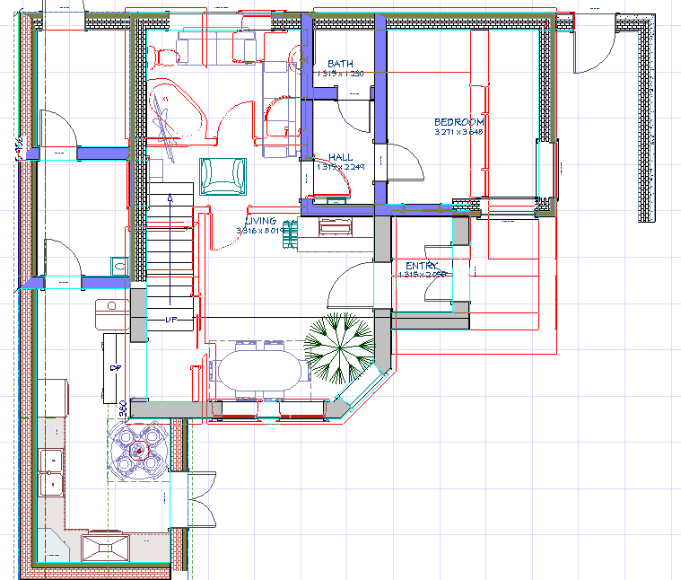

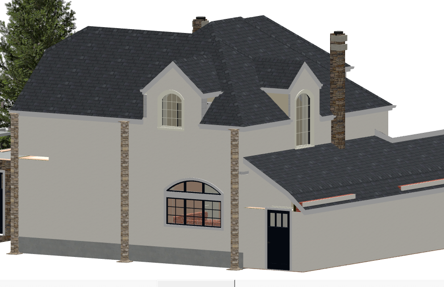

mimilisa - специалист
Споко бе , почвам. :-D
Това ми е окончателното.
Минах през 100 варианта , смятах с различни материали и най-накрая съм на този вариант.
Питах архитект, като му показах скица на имота и какво искам, с въпрос, 40 + дострояване или втори етаж върху 50 квадрата. Ми не знае кое ми е по-евтино.
Питах и строителна фирма да ми даде ориентировъчно за 100 квадрата колко пари ще ми излезе със завишаване , около, долу-горе, разликата между 1 и на 2 етажа...Ми и той не знае. Иска план със сметки. Че аз нали затова ги питам кое да избера. Кел файда да направя план на 1 етаж и да се окаже че ще ми е даже с плюс отколкото втори етаж.
Та добре че са някои ценоразписи на фирми в нет-а, че се ориентирах долу-горе.
За партерно строителство вземат за труд 76 лв на квадрат за груб строеж, за втори етаж 58. Толкова ли не можаха това да ми кажат пък аз да си правя сметката? :axe:
Е затова 5 години се лутам.
Газобетон и битумни керемиди. Сега дилемата ми е 35 дебел газобетон ли да ползвам или 25 плюс 10см каменна вата? Второто по-скъпо идва с около 30% ако смятам вярно.
На вторият етаж зидовете са ми на 1.50 м. Може ли да мине за тавански или половин етаж ?
Ето ми картинките

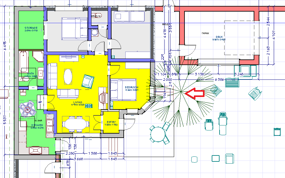

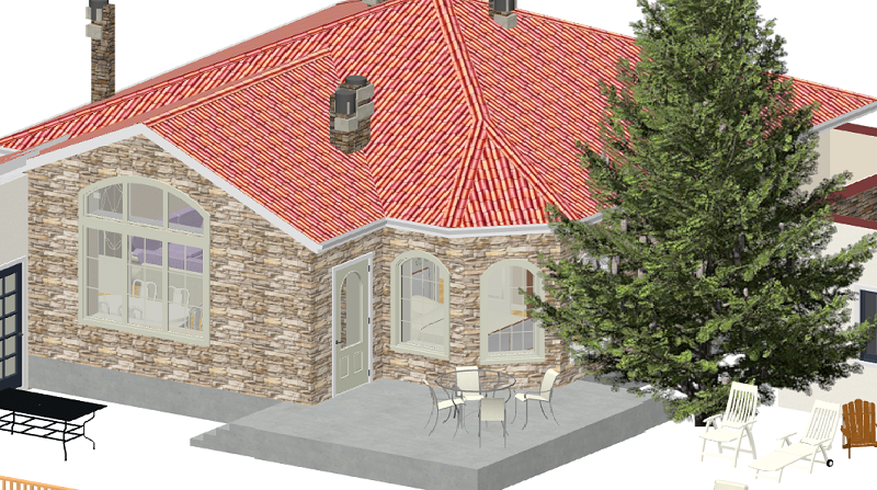

Отказах се от втория етаж и се връщам пак към къща на един етаж.
Обаче борчето ми е много ценно, да не кажа , че цялата къща я съобразявам с него.
Ако направя тази къща по картинката, основите ще трябва да минат на 1.5 метра от ствола му.
Борчето май е черен смърч. Високо е около 8 метра и корените му са надигнали леко цимента в радиус около 1.5 метра.
Със сигурност като се копа основа ще му подстрижат корените.
Дали ще оцелее и ако оцелее, ще имам ли бъдещи проблеми с основите в тази част.
Не се шегувам сериозна съм. :?:
