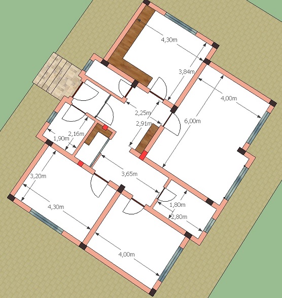

Прасчо, разбирам, че си се позасегнал от някои мои забележки по предложенията ти. Опитай се да не бъдеш толкова докачлив и с такава лекота да правиш обобщения, като горецитираното. Когато аз критикувам нещо, правя го аргументирано. И, бярвай ми, умея да хваля не по-зле, отколкото да критикувам!
Ако искаш да оспориш мое мнение - моля, направи го, но с конкретни контрааргументи по моите тези. Ето, казал съм / и настоявам на своето!/ че първоначалният проект е некадърно изготвен, защото възложителят несъмнено е осведомил проектанта за желанието си всичко да е по най-тънката лайстна, а проектът го набутва с доста повече от 10 000 лв в сравнение с компоновката, която предлагам аз. На фона на терзанията на колегата за бетона, които, в най-добрия случай ще го облекчат с около 300 лв, подобно завишение на цената е проява на убийствен непрофесионализъм. Ако имаш да възразиш нещо по тази моя теза - моля! Ако нямаш възражения - нека не обобщаваме заядливо.
Що се отнася до тълкуванията ти за прехода "дневна - бокс/трапезария", те могат да имат стойност само при маломерно жилище. Тук говорим за просторен дом над 100 кв.м. За такова жилища е непростимо дневната да се обединява с кухнята по този начин и в бокса да се влиза през краката на хората в хола! Ето защо нормалното е този тракт да има две врати - една за дневната и втора - за бокса. Връзката да е през портал, свързващ дневната със столовата. Това е най-доброто решение! Единствената разумна възможност да се запази конфигурация с една врата е ако вратата е на делитбената ос между дневната и столовата. И тогава - кеф ти към интимизираното място за почивка и контакти в едната посока, кеф ти - на другата страна, в кухнята. Без да минаваш през ничии крака! При наличната конфигурация в проекта на колегата, обзче, дори тази схема е неприложима, всичко е навързано като свински черва...В този смисъл съм критикувал предложението ти, което запазва това основно безумие на проекта. И тази моя забележка не е насочена основно към теб, а към колегата, който пита и очаква някакво разумно мнение, за да се ориентира по-добре в ситуацията.

Хайде да се включа и аз. Направо подлудихте човека... :) Към автора:
ПЪРВО: изясни си на 100% дали си готов да зачеркнеш парите до момента за проектиране или не. Ти си знаеш колко са, с колко пот си ги изкарал и т.н. Ако си готов да започнеш всичко наново - добре, ако ли не - ще трябва да правиш компромиси с много неща. Ако пък тръгнеш на "своя глава" да си правиш свободни съчинения за строежа вероятността да ти излезе по - скъпо от ново проектиране е много голяма. За съжаление опит за това от какво имаш нужда и от какво не, се натрупва с живяне на много места - панелка, селска къща, гарсониера, боксониера и въобще колкото повече, толкова по - наясно си какво искаш и какво не, независимо колко консервативно или демоде е според съвременната архитектура. Съветите от мен които можеш да получиш са следните:
- където е възможно, изправи чупките, скосяванията и всякакви неправилни форми
- направи хола и кухнята да могат да се отделят на самостоятелни помещения и да имат отделни врати от коридор (по този начин печелиш хол с опция перфектна гостна)

Сдържат се колегите... колкото могат и за доста неща имат основание :) . Колкото до проекта категорично няма да правя нов и естествено нищо не правя на 'своя глава' ... тук просто се опитам да изясня нещата ... после при спецовете с идеите. Важното е , че благодарение на вас колеги, разбрах какво мога да подобря. С риск да отнеса още критики, малко по долу ще закача картинка. Всичко полезно според мен се опитах да приложа, но и аз имам свое виждане и съображения в конкретни ситуации. Водещо за мен е да не бутам конструкцията (колкото е възможно) и да се съобразя. Направих само две конструктивни промени:
1. 3те колони с червен цвят (дано да няма проблеми с конструктора, все пак няма да правя втори етаж). Две намалих от 35 на 25 см (остават си на по оста , третата която е 50*25 само я преместих с 25см, отново по оста(не ми пречи, а и е в центъра където напреженията са огромни).
2. 60см еркер северозапад на входа. Там така или иначе ще правя рамка с греди на кота +2.90. Изтеглих входа напред и изравних фасадата по вертикала.
Вътре разпределението:
1. Вече входа е отзад към градината.
2. На мястото на стълбищната клетка удобен общ коридор и лесна комуникация с цялата къща ... вече има място за по удобен шкаф.
3. Котелно с вход от антрето, до него е малък килер с пералня и рафтове ... плъзгаща врата.
4. WC между антрето и кухнята.
5. Кухня с трапезария и хол с отделни входове. Дали е нужен преход между двете :? може би като му дойде времето ще преценя по лесно.
6. Двете спални, пералното и банята свързани с малък отделен коридор. Банята ще отнесе няколко минуса знам, но така ми е удобна за двете спални, а и използвах "бившия вход и антрето". Водата и канала не са ми проблем, а топлата вода ще бъде автономна (бойлера няма да е в банята).
Това е общо взето. Може да приема малки забележки, но едва ли ще се мятам от череша на череша. Картинката е ситуирана точно. Дългия диагонал е перфектен север-юг.
