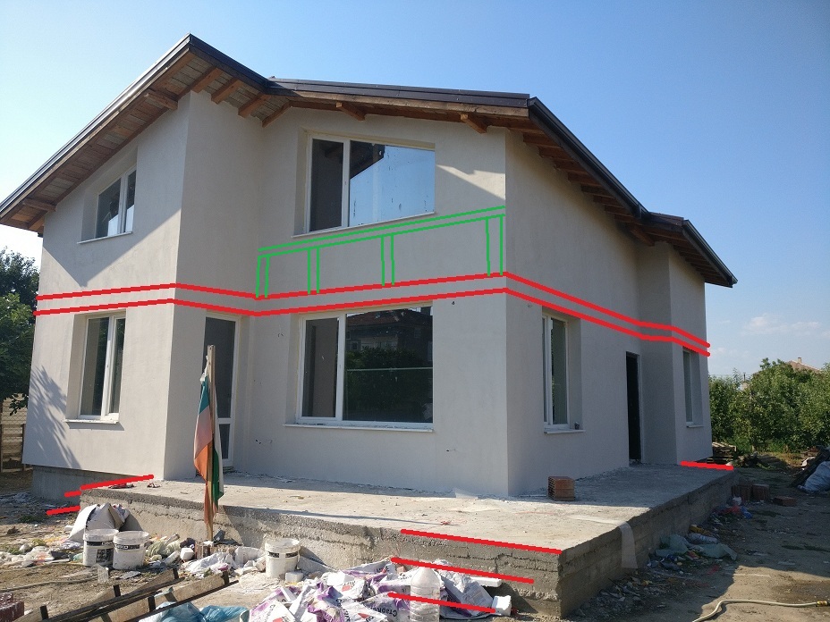

Благодаря за отговорите.

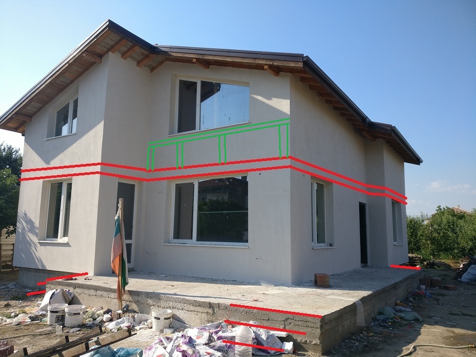

Руди, защо да не вкопавам нищо. Мисля че ако се направи добре обшивката отгоре, няма откъде да влезе вода. Плюс това мисля да се опитам да ги скрия някак хоризонталните столици. По принцип хич не ми се ще да слагам попове до къщата.
Bluepupil-2, къде мога да ги търся тези планки, не съм виждал такива.
Какви греди да използвам? За ребра мисля да използвам 10/10, а за попове и столици по-дебели. Може би 15/15.

Ако се направи добре обшивката, няма откъде да влезе вода,
това е вярно. Но затова изобщо не е необходимо да вкопават
столиците. Не знам защо искаш да скриеш столиците, не е
срамно да имаш столици на покрива, нали?
Ако държиш да нямаш попове до къщата, виж какво ти е написал
колегата след мен. Да направиш стъпване някъде, където ти е
плочата и укрепване по-горе. Детайлите са по-сложни. Изборът,
разбира се, е твой!

kistbam написа:Не съм сигурен дали ще стане достатъчно здраво ако не вкопая гредите.Вариантът със столица отдолу е по-добър според мен.
Иначе кой от двата варианта е по добре. Достатъчно ли е само вертикални попчета или да
слагам и столица под тях, на която да стъпят:
Нищо не казвате относно дебелината на гредите.....
Столицата може да се фиксира на достатъчно места по дължината
си към бетонната плоча/греда, за да понесе товара от поповете,
дори през изолацията (с повече, по-дълги и по-дебели анкери).
Аналогично горната столица може да се закрепи с анкери за тухли
към стената. Разбира се, моят първи вариант е с колони до долу,
ти решаваш.
Не е добре покривът на навеса да е толкова близо до прозореца
на втория етаж. Трябва да има достатъчно място, за да се оформи
детайла, пък и като вали да не пръска от покрива към прозореца.
За дебелини на гредите може да се говори когато се уточни
схемата на подпирането.
Ако тръгнеш да вкопаваш цялото това чудо ще си направиш
изолацията на нищо. Не бих си рискувал къщата, за да си
направя навеса!

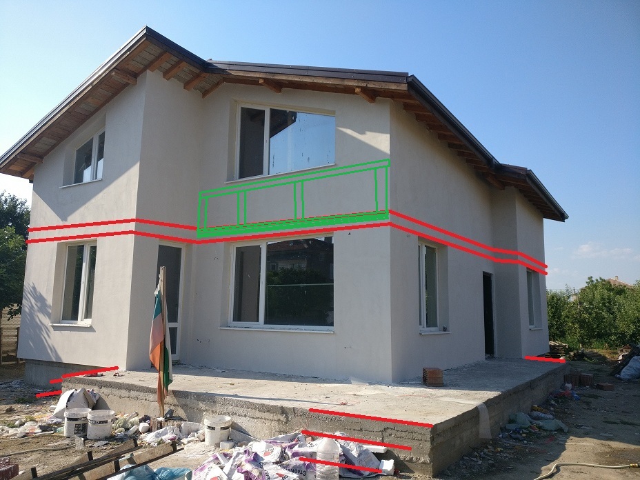

kistbam написа: ...защо да не вкопавам нищо. Мисля че ако се направи добре обшивката отгоре, няма откъде да влезе вода. Плюс това мисля да се опитам да ги скрия някак хоризонталните столици. По принцип хич не ми се ще да слагам попове до къщата.При вкопаване на столицата и ако попа също не е вкопан, столицата ще бъде само частично подпряна, което не е от най-добрите решения; Не те съветвам да го правиш без попове покрай стената и да разчиташ само на шпилки или анкери. Тази концепция върши работа при условие че имаш на подходящата височина ст. бет. пояс и най-добрият вариант е да бъдат пуснати предварително вбетонирани планки. Ако все пак държиш да няма подпори покрай стените, решението е ст. греда хваната за колоните(вкопана или не). ****
kistbam написа: Bluepupil-2, къде мога да ги търся тези планки, не съм виждал такива.Почти навсякъде ще ти ги направят, само трябва да уточниш размерите им. ****
kistbam написа:Какви греди да използвам? За ребра мисля да използвам 10/10, а за попове и столици по-дебели. Може би 15/15.Вече ти казаха, че без да дадеш точни размери на отворите за премостване няма как да ти се каже сечението на столиците и ребрата. 15х15 за колони/попове е много, ако ще икономисваш, иначе визуално е много добре(монументално въздействие).

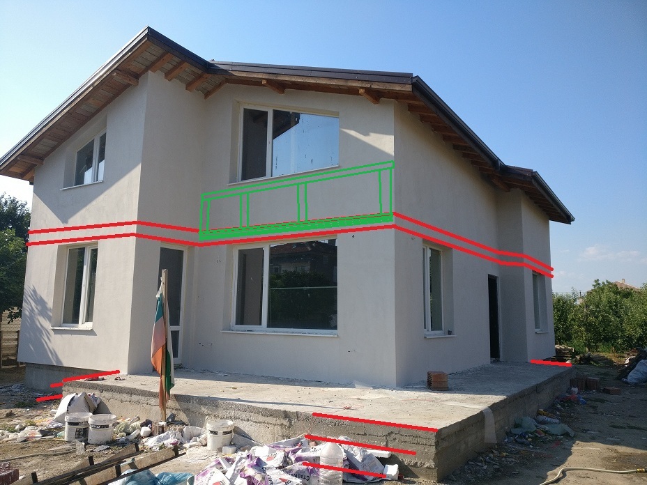

Аз си мисля че може да мине само с хоризонтална столица хваната за бетона с анкери , като не е нужно да нарязва изолацията по цялата дължина ами на столицата през метър се захванат трупчета 15х10см и вече през тях да се прокара анкера към бетона и само трупчето да се вкопае в изолацията. Ако височината на столицата не е достатъчно най нея може да се сложи втора греда за вдигане на нивото. Така избягваме многото рязане на изолацията, големия термомост и вертикалните попове.

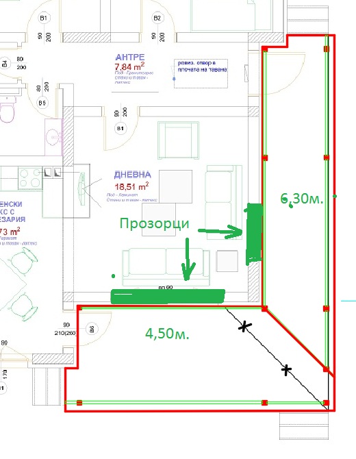

До колкота разбирам от всички мнения, сведох вариантите до 2:
1. Първи вариант със столица хваната с анкери през изолацията за плочата, малки вертикални попове над нея и на тях още една столица: 2. Вариант 2, попове до долу.
Като че ли взех и аз да се замислям за втория вариант, щото може ми ще стане по-здраво и няма да го мисля толкова. Другото, за което се сещам е че ще хвръкнат доста пари за анкери и крепеж.
Въпроса ми е ако реша да е с попове до-долу, как точно да ги разположа и колко дебели да са.
Южната страна е 4,50м, а източната 6,30м.
