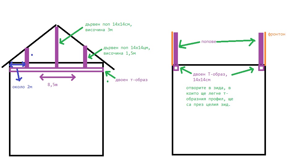

Реших да поставя два профила двойни Т-образни(IPE) до сами фронтоните, т.е. минавайки успоредно на фронтоните, и легнали на зида. За целта ще направя дупки в зида където да влязат, или ще махна няколко от последните тухли за да легнат профилите. Целта е да могат поповете, които смятам да поставя до сами фронтоните, да поемат по-голямата част от натоварването на столиците, и да олекотят фронтоните. Как да изчисля с какви размери да са профилите. Спрял съм се на IPE 120 - 120 120 6,5 11, където 6,5 е дебелината на стената по вертикал, а 11 е дебелината на двата хоризонтални профила(не знам как са правилните термини, но дано съм се изразил правилно)

Дай отвора, големината и разположението на товара и ще получиш отговор. Дай и ясен чертеж, който да онагледи идеята.

Направих го на пейнт, дано съм се справил, тъй като нямам никакви познания по чертане.
Поповете, върху подпират билната и средните столици, лягат директно на двойния т-образ. Това са само най-краините попове, които ще са до сами фронтоните. С това целя олекотяване товара върху самите фронтони.

Ако съм разбрал правилно, излиза че отвора е 8м и ст. греди ще стъпват на зид 25см, в двата си края. Работещ вариант би бил, ако се излеят 4бр. колони в четирите ъгъла, отвътре на сградата, през двата етажа, с единични фундаменти и върху тях да стъпят ст. греди. Същевременно ще се повиши малко хоризонталната устойчивост на сградата. Варианта, ст. греди влезли в тухлените стени е опасен.

Значи само и единствено с допълнителни колони в ъглите. Благодаря. Това исках да разбера.
