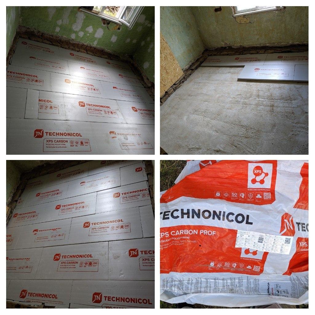

То само плочки като сложиш...
Благодаря ти!
Да, тавана ще е с картон. Всичките тавани. Най-лесно и прилично ще станат в моя случай.
А за хидроизолацията, предпочитам да се презастраховам, за да ме си бия главата някой ден що съм спестил едни Х лева :-D Водата си е вода, все си намира път...
За картона съм си взел фюгенфюлер и съм решил с хартиена лента да е. Прочетох, че и ти така си направил. Доколкото четох и гледах по клипове, с нея по-трудно се работи, но става най-читаво. Имам един жираф на парксайд да шкуря с него като му дойде времето.
Пода на банята малко ме притеснява как ще го направя. Имам една капандура 50*50, точно където ще е душа. През нея се влиза в "мазето" под коридора. Ще вкарам през нея балона за хидрофорната уредба и ще я запечатам в последствие. Там баш мисля да бодна и линеен сифон. Замазката малко ме притеснява как ще я направя, но ще видим :)
Тръбните разводки ще са под банята, ще имам достъп през едно малко прозорче до там, но ще го поразширя по някое време.
Взех няколко хюнебека, но още не съм подпрял отдолу пода, че не остана време...

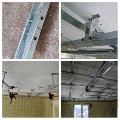

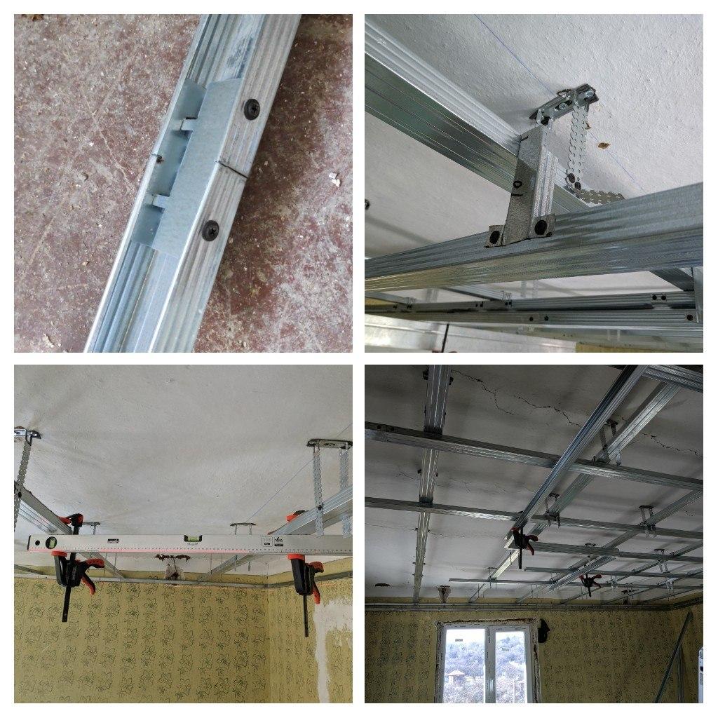

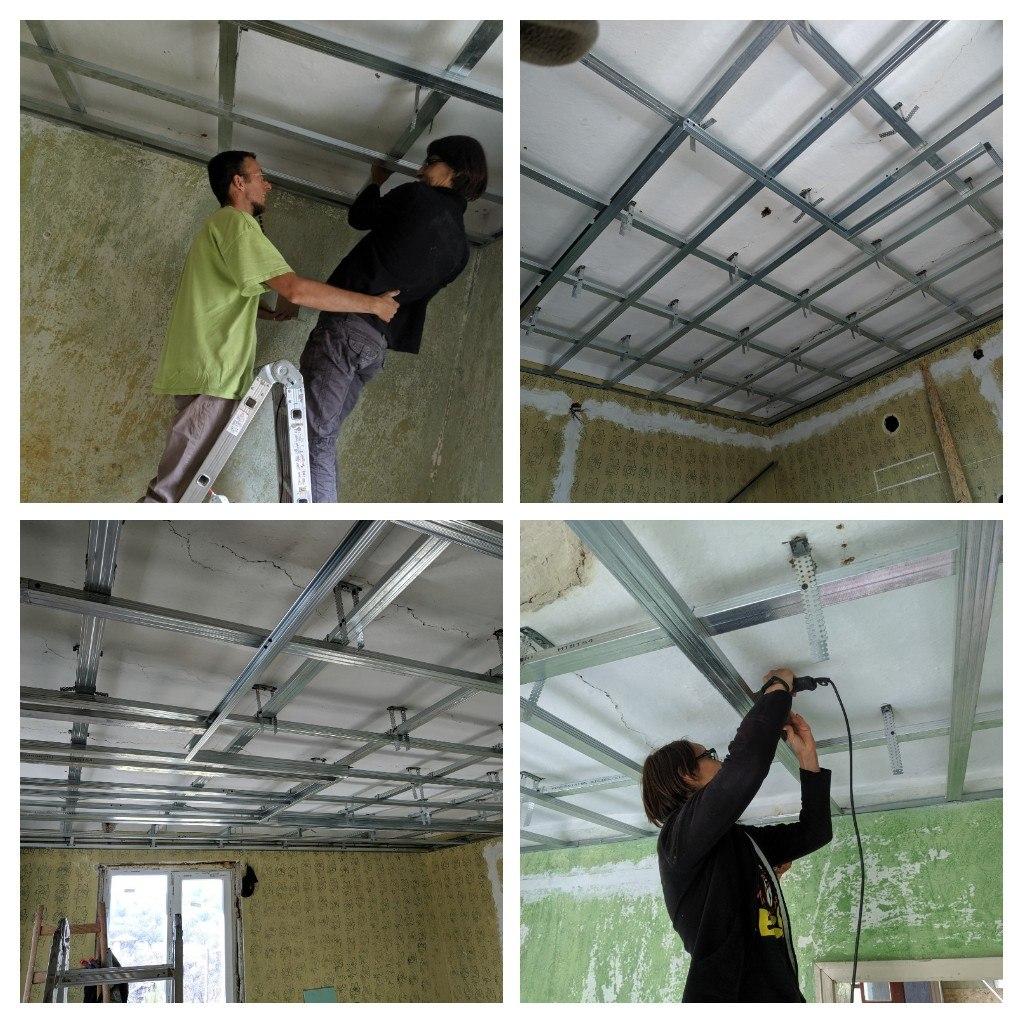

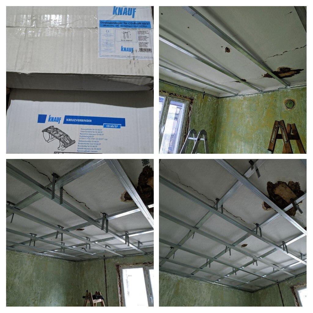

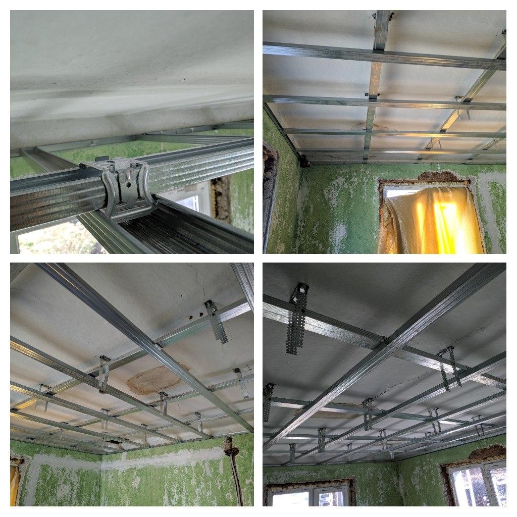

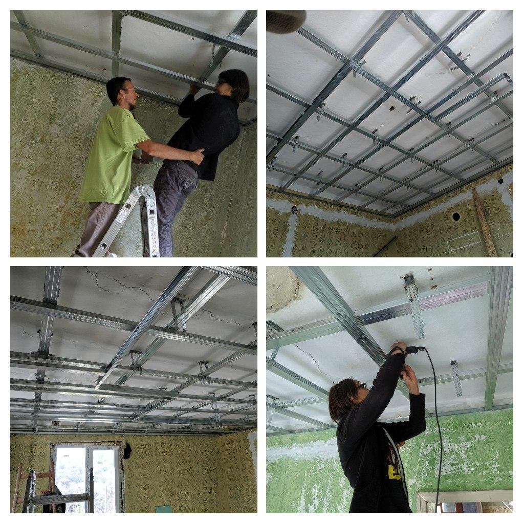

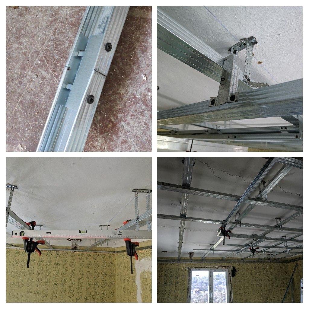

Малко ъпдейт :)

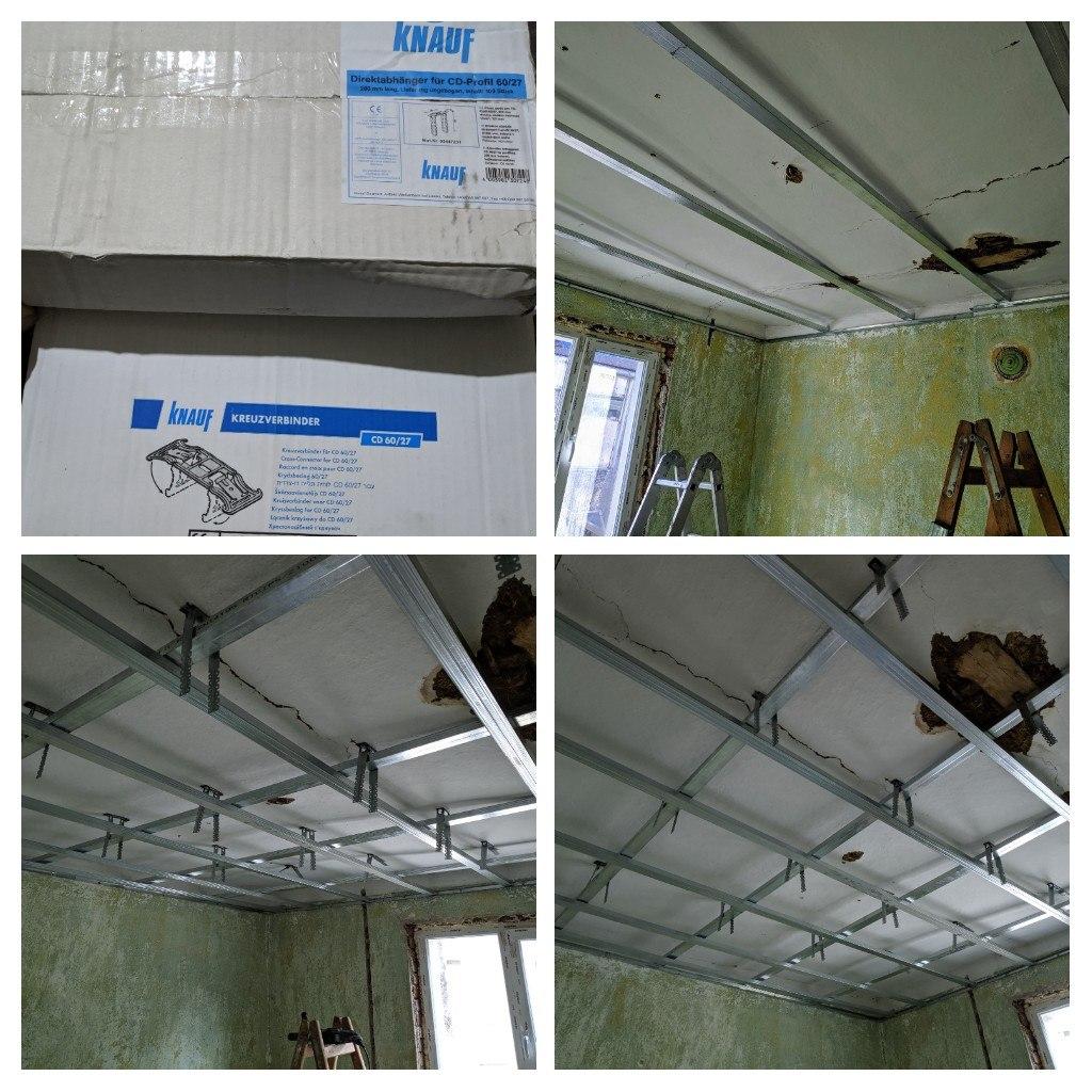

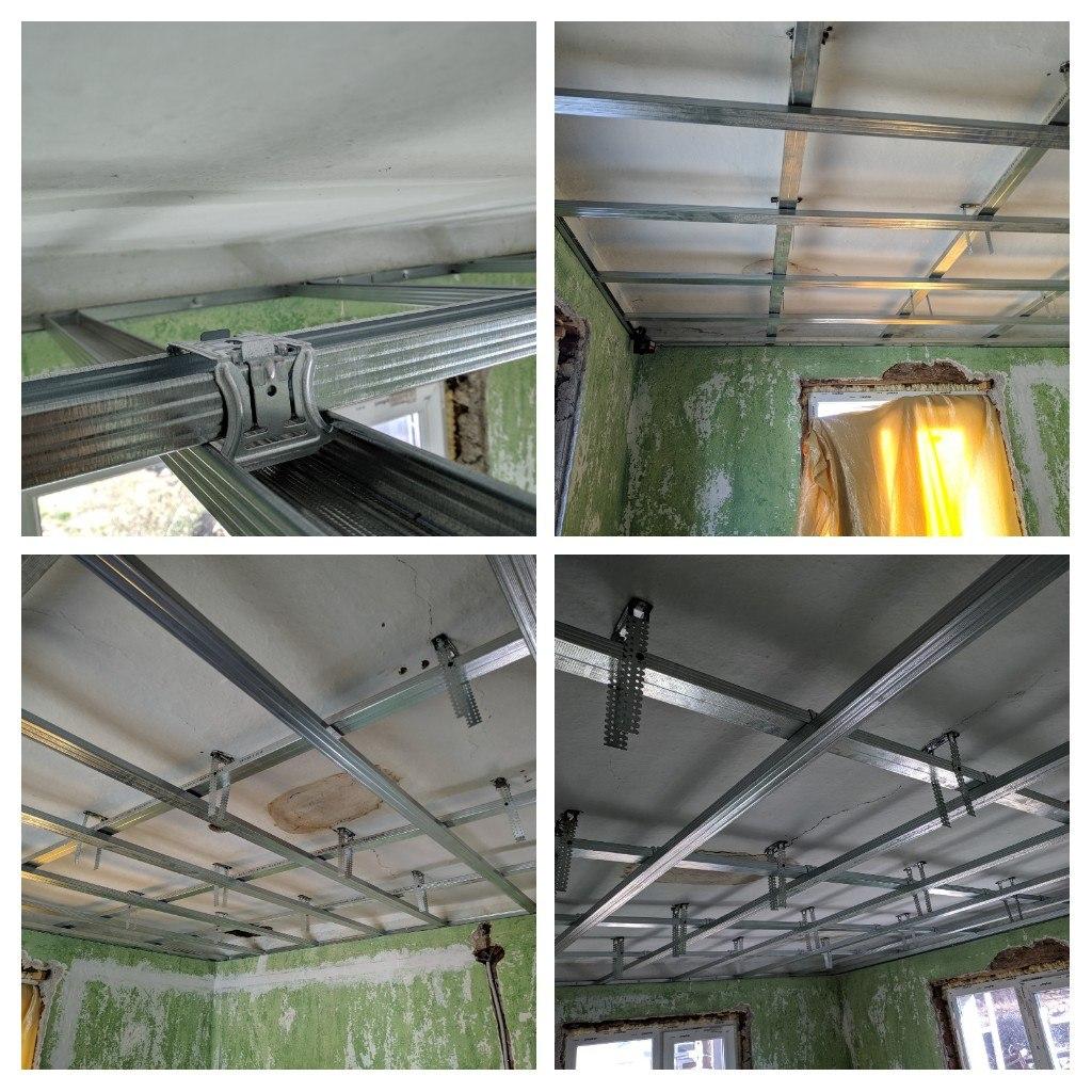

Конструкциите на таваните ги завършихме. Този в дневнокухнята сигурно не го изпълних по най-правилния начин, но така ми се видя най-лесно и здраво, въпреки няколкото профила в повече...
Окачвачите първо бяха едни ламаринени, но такива имаше в магазина. Рязах ги и слагах по 2 в едната стая. После си взех на кнауф, от яките :)

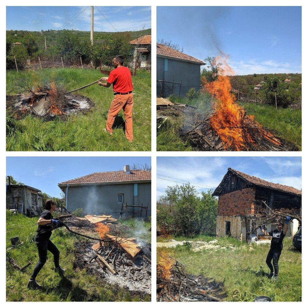

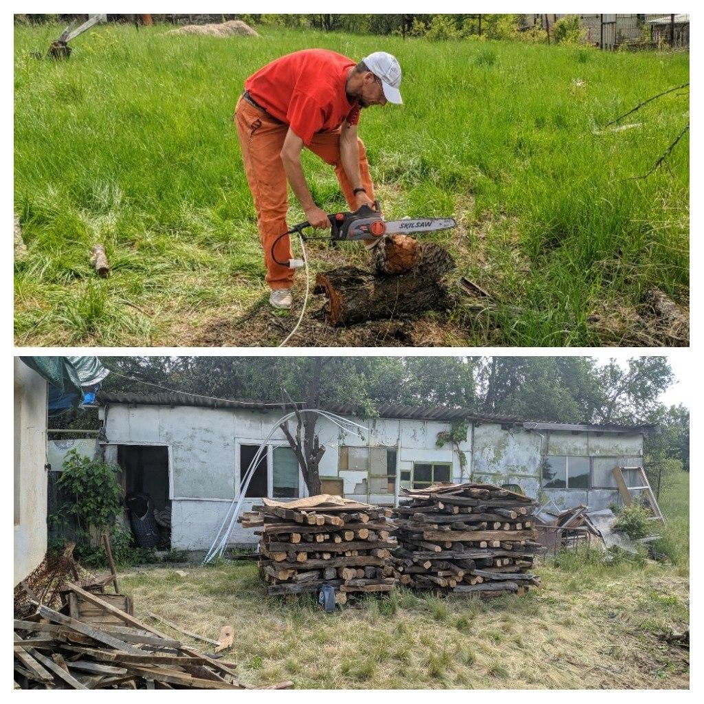

Направихме и малко разчистване на двора. Изгорихме една гора джанки и дребосъци останали от подмяната на покрива и изкорубването на подовете. Бая огън и жега беше :-D

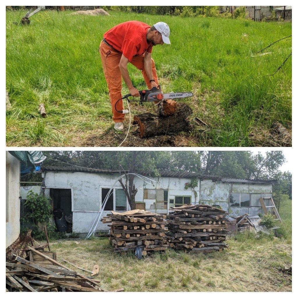

Дебелите греди от покрива бяха нарязани и подредени да чакат участта си някога, като им дойде ред.
Резачката много ми хареса, това и беше "бойното кръщене" и се справи повече от перфектно.

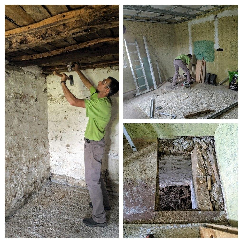

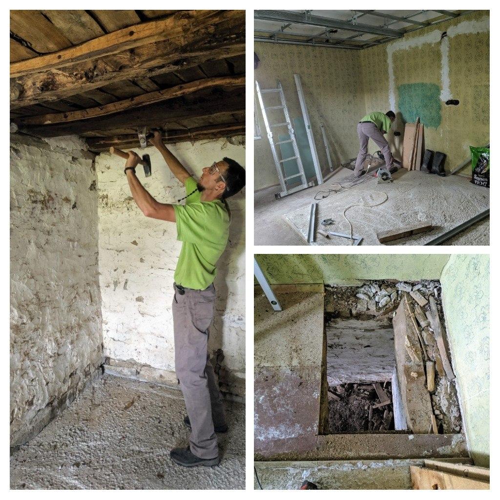

Решихме да свържем мазето с дневната, понеже ще се ползва за котелно/перално/склад и т.н., зимата ще е криво да излизаш и обикаляш с такъмите нагоре-надолу. Стълбите ще са дървени и малко стръмни, 60тина санта е ширината на отвора. Ще има капак отгоре, за да не е все отворено.

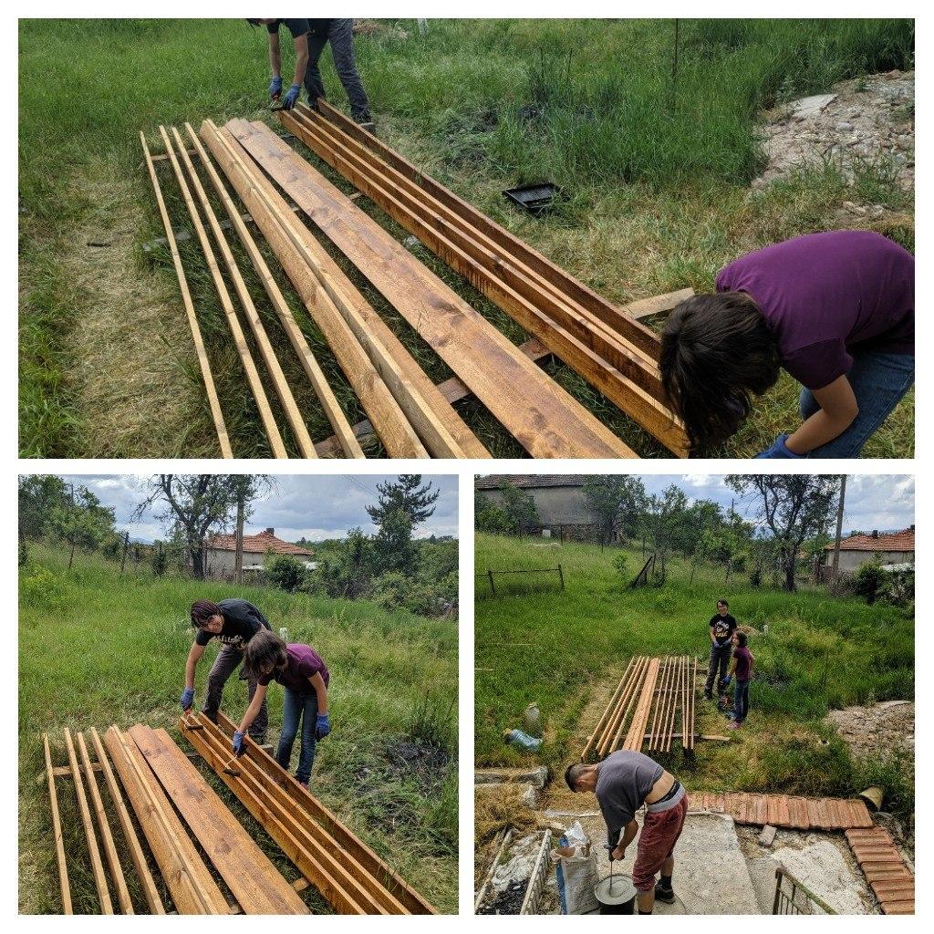

Взехме сачак и дъски за да затворим най-после стрехите. Мажем всичко с отработено масло срещу влага и гадинки.

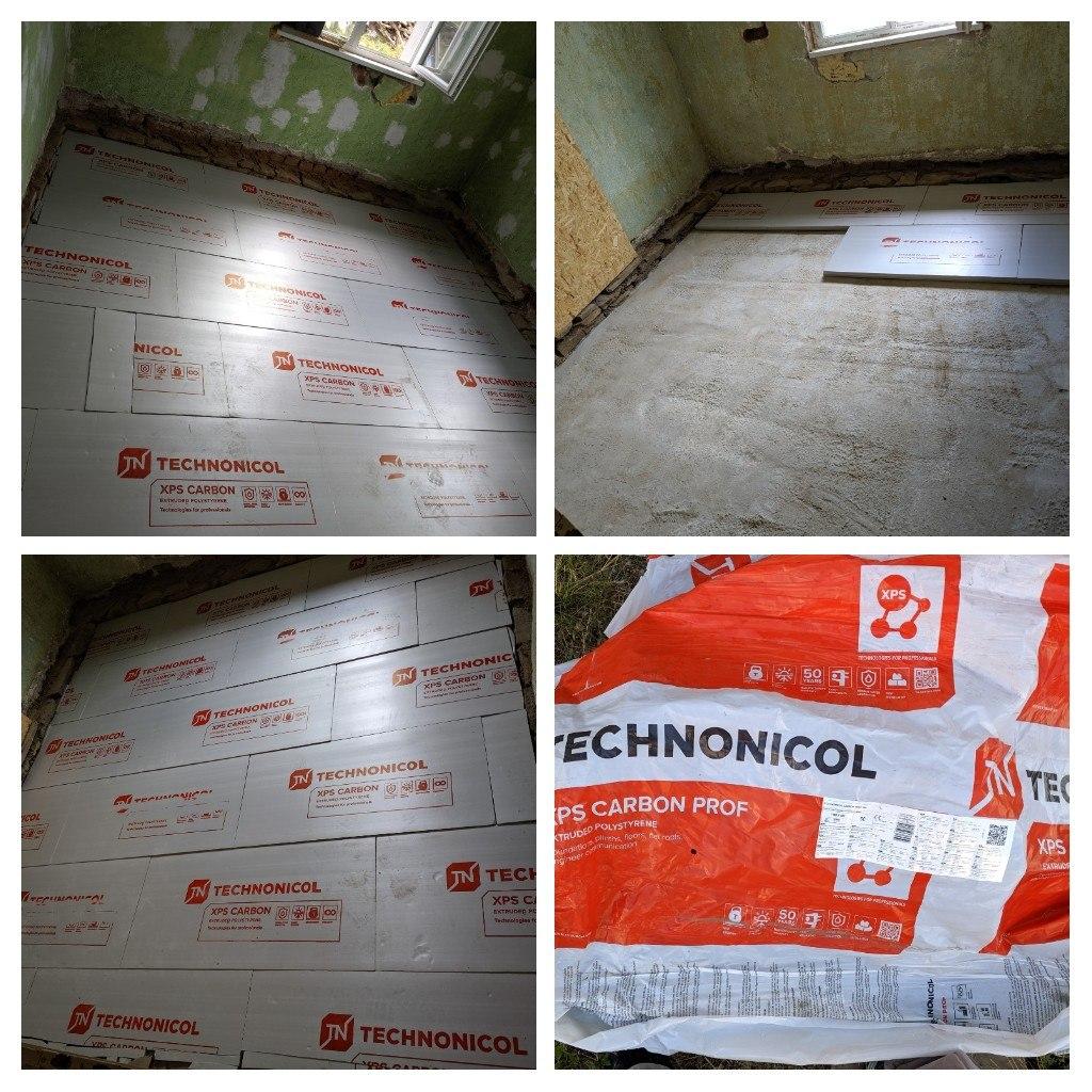

За стаите реших да сложа фибранче под замазката, 5сантиметра. Ще го дюбелирам, понеже има луфтове на доста места по малко. Може и да е малко излишно, но няма да навреди :) Отгоре ще е 5-6 санта замазка армирана с мрежа Ф1,8 70*70мм.

ср юни 10, 2020 9:32 amSandman написа:
... Стълбите ще са дървени и малко стръмни, 60тина санта е ширината на отвора....
Както е в ъгъла трапа за стълбата, не виждам как ще минавате
Sandman - специалист
ср юни 10, 2020 1:17 pmn_a написа:
Нещо от този род ще е:
ср юни 10, 2020 1:28 pmSandman написа:
Спрямо дупката как ще е...
ср юни 10, 2020 2:21 pmn_a написа:
Първо стъпало ще е на нивото на камъка на зида, може и самия зид, не сме го мислили още.
На височина е към 2 и нещо до ниво под на стаята.
Една идея ще поразширя отвора де, ще отнема малко от гредите. Те гредите не са греди, а цели дървета поодялкани до приблизително квадратна форма със сечение 30тина санта. Щях още тогава ама има няколко яки пирона, които трябваше да извадя ма ме домързя...
На капака ще има вертикална опора(парапет от тръба сигурно), продължаваща отдолу по стената
