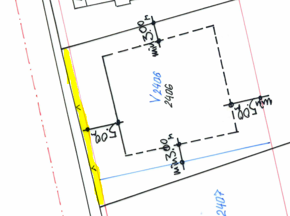

Същата работа е и при мен, дадоха виза, но на 5м от тротоара... нищо че половината влиза в имота... не ми се занимава нито да им го подарявам, нито да им искам пари(щото няма да стане)... щом дадоха визата няма грижа... халал да им са те 20 квадрата..
Защрихованото е тротоара..

След геодезическото заснемане се оказва, че трябва да взема 40см от тротоара...
Спирателният кран на Софийска вода и таблото на София Газ се падат 1/2 в парцела ;)
Може да се отдалечиш от визата с няколко месеца. Вероятно в някакъв
момент са коригирали регулациите и са се получили тия отклонения.
"Вземането" на 40 см от тротоара всъщност е "купуване" от общината.
Тя пък трябва да реши да ти продаде това парче на общинска сесия.
Трябва да задвижиш процедурата, че е тромава.
Вероятно след това ще трябва да почнеш разправиите с водата и газта.
Борбата с монополистите също е трудна.
Дано не съм прав!
При мен по-скоро оградата е поставена на грешното място. Няма купуване/продаване/договорки, реално нямам тротоар. Само трябват малки корекции на газта и водата. Надявам се де.
Странна е тази виза. Плътната линия означава, че сградата трябва
да е точно на 5 м, нито по-малко, нито повече. Прекъснатите линии
са ограничителни, само трябва да си вътре.
Точно така, защто по проект на засторяване на квартала всички къщи да са в една линия, от другия край е същата работа, всики са на 5м от тротоара.. е не те задължават да е равна стена точно на 5м, но там да има някаква стена.. Комшийката има гараж на линия тротоар, но закона го позлволява..
Е има 1-2-5 изключения, кои законни, кои незаконни... ма как да е...
