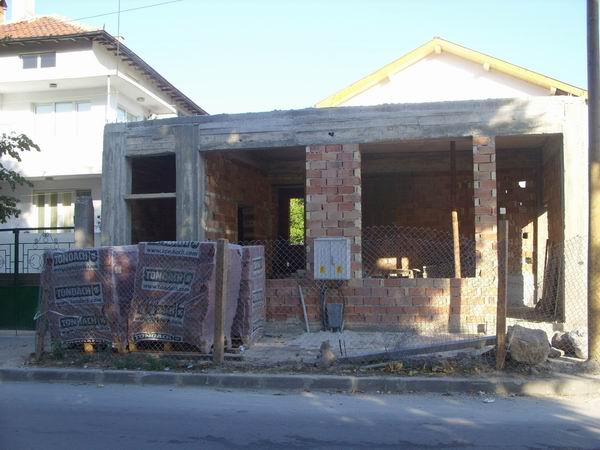

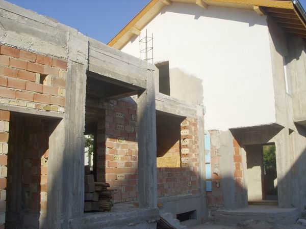

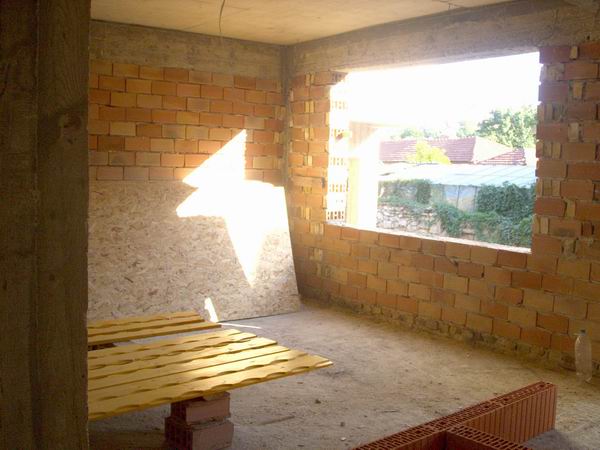

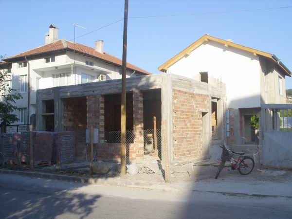

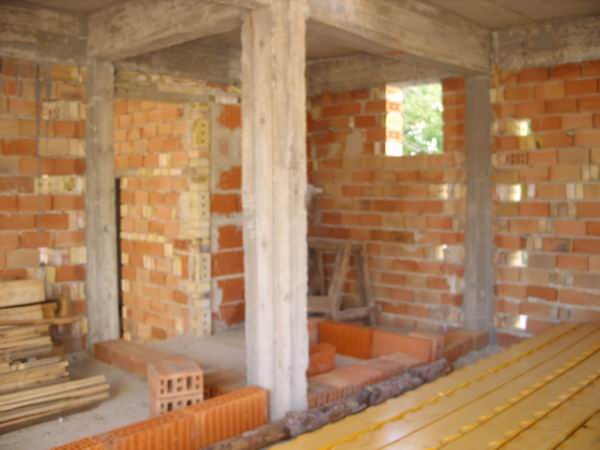

Tъкмо получих от жена ми няколко обзорни снимки

А какво ще е предназначението на строежа от първата обзорна снимка?
pipbel - майстор
Стефане магазинче е планирано да стане това отпред, около 30м2.
Може под наем да го дам (улицата е перспективна) та да избие част от инвестираното.
Или пък жена ми да развие някой бизнес там. Пуска разни идеи...
