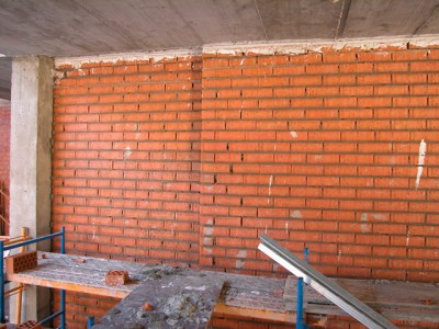

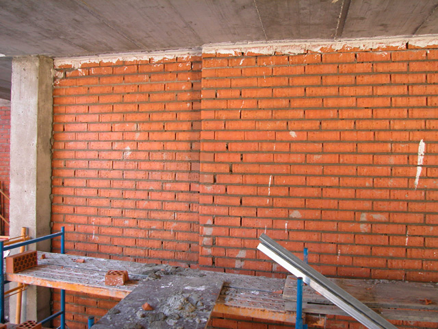

Илиян Илиев™ - майстор
А как се връзват към колони като на горните снимки?
Бат Иво - специалист
Връзването за колони или бетонни плочи,стени става с разпробиване на същите и набиване на арматурно желязо 12мм. което да захване минимум по 25 см. от двата строителни елемента.Желателно е при хоризонтално връзване/ т.е.за колони и стени/ да става поне през три реда.Има и вертикални връзки.Тогава се разбушва долната плоча през 25 см.на зиг-заг /при ед.тухла/ и горната набиват се арматурите и се зида м/у тях.
Фло - специалист
Бат Иво написа:
Аз за такава зидария не бих платил.

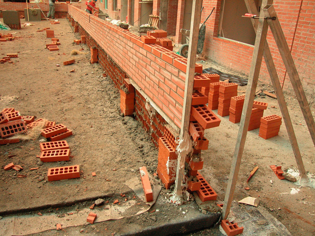

Напълно съм съгласен. Това не е зидария ами някаква "редилка" при това тухлите са редени неправилно! Четворките се редят прави с дупките нагоре, а не на страни,при това със застъпване и със зидарски разтвор.До колоните и гредите се оставя 20 мм отстояние ,което се запълва с еластична връзка от строителна пяна или слаб разтвор. Който не вярва за разположението на тухлата четворка в зида да изисква от производителя схема за разполагане на детайла/тухлата/в зида,което е негово задължение,на производителя , съгласно стандарта за производство БДС/ EN 771-1 да я представя на клиентите при поискване заедно със Декларация за съответствие и Протокол от изпитване! Уж вече сме европейци и всичко ни се дава като информация и гаранция за качество,пък се доверяваме на мангалите да ни зидат съобразно древния им инстинкт на номади.

Илиян Илиев™ написа:
Наредба №2 от 23 юли 2007 г- за проектиране на сгради и съоръжения в земетръсни райони
Чл. 71. (1) При скелетни сгради зидарията на самоносещите стени се свързва със скелета на сградата посредством еластични връзки.
(2) Между самоносещите стени и колоните на скелета се предвижда фуга (междина) не по-малка от 20 mm, която се запълва с нискоякостни материали (като клас на якост на натиск на вароциментов разтвор М 1 N/mm2 и др.).
(3) По цялата дължина на самоносещите стени на нивата на етажните конструкции се предвиждат земетръсни пояси, свързани със скелета на сградата.

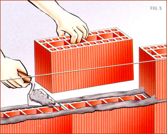

emilvtc - специалист
Фло написа:
Как се полага разтвора върху "дупчестата" страна на тухлите?
Може ли по-подробно да обясниш как се прави такъв зид с такава ориентация на тухлите?
Така "товароносимостта" на зида ще е е по-голяма, но не мога да си представя как ще се иззида :?
Фло - специалист

Колега,не съм коментирал варианта добър ли е или приложим,а коментирах некадърността на изпълнението трислойна зидария! При това освен некадърно, то е и опасно за по-нататъшна експлоатация ,пак като погледна снимките от по-горе! Така не се зида трислойната зидария. Двата слоя трябва да вървят едновременно нагоре като на места се привързват един с друг или със зидарска превръзка или с метални скоби.
Аз също съм привърженик на трислойната зидария,както и вписването на колоните в зида,но досега не съм срещнал майстор да знае как се прави,а точно тухлите четворки са ги проектирали навремето за трислоен зид.Запомнете,че при трислойния зид от четворки ,броя на тухлите е еднакъв с еднослойния от четворки само,че можете да имате и междина за поставяне на термоизолацията в средата на зида.Четворките са проектирани с вертикална кухинност.
Използва се мистрия с триъгълна геометрия и се полага разтвора с движение отгоре-насолу с изтегляне до края по ръбовете на тухлата подобно на движението за почистване/остъргване/ на мистрията,За тясната страна,която трябва да се залепи за предходната тухла на зида е ясно и без обяснения.

Относно зида с четворки с вертикални кухини- така както описваш полагането на разтвора си го представям да стане
само по периферията на тухлата. Как трябва да се сложи разтвора върху вертикалните вътрешни стени (решетката) на тухлата, или там не се поставя хоросан? Той няма ли да пада в отворите на тухлата?
Как и дали въобще се поставя хоросан (разтвор лепило) във вертикалната част на контакт между две съседни тухли?
