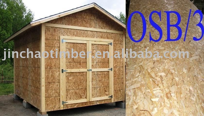

Говорейки за ОБС и импрегниране, вижте каква къщичка намерих от ОБС. Мислил съм си да си направя една такава за инструменти да слагам, ама ме е страх че като падне снега ще поеме много влага и ще прогизне. Дори да е добре импрегнирана.
http://spanish.alibaba.com/product-gs-i ... 25155.html
Вие какво мислите? Колко живот им давате?
Sharkolia - специалист
miros84 написа:
ОСБ-то го пробутват на пазара като водоотпорен продукт :-D мене ако питаш тва си е матерял тип жив ташак и точно една зима като хората ти трябва за да стане неизползваемо за следващата година :)Някъв евтин грунд-боя да запечата и тнт и си готов за няколко години ама ако е за инструменти и не ти дреме и на голо ще избута някоя друга година.
Лично мнение ЖИВ ТАШАК - Евтиното илзлиза по-скъпо!
