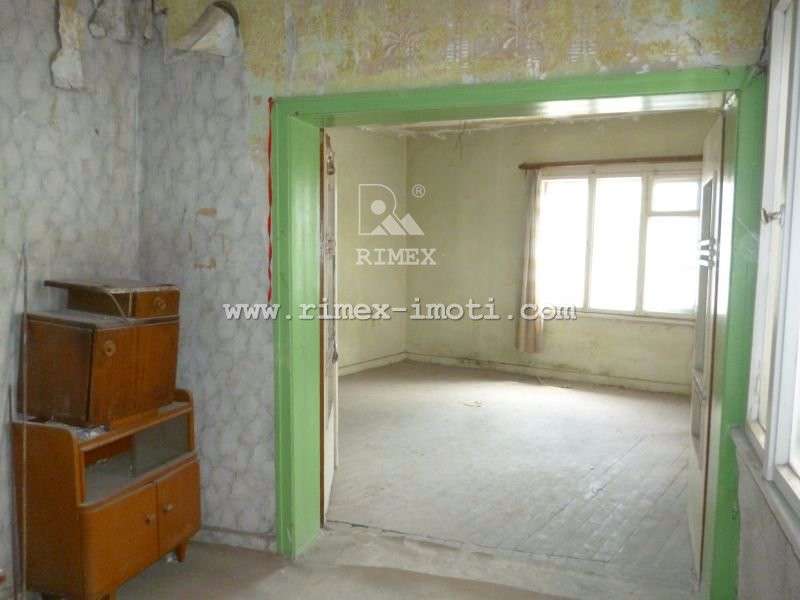

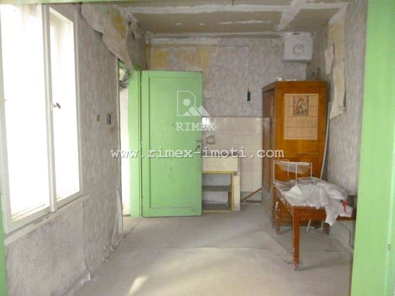

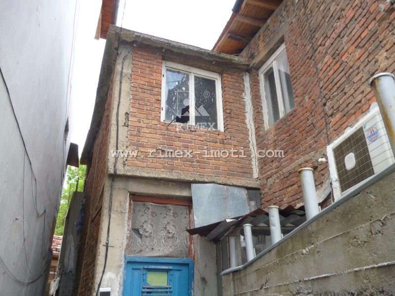

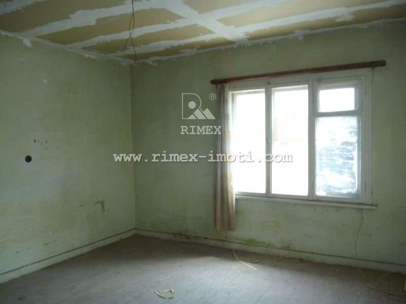

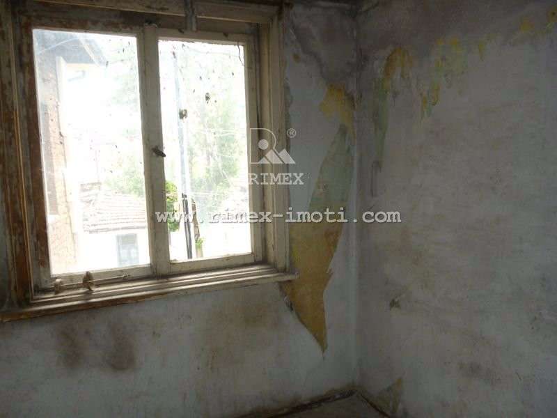

Понеже е продажба на етаж от къща не цяла, съм с резерви, особено като изчетох форума относно основи, покриви,пояси и какво ли още не, но въпреки всичко я харесах и реших да попитам колко струва да се отремонтирането смятам да не местя или преустройвам жилището нито да бутам стени, а вие може й да кажете ако те сами ще паднат... :? По принцип нямам против стари жилища, самата аз съм живяла в 200 годишна къща в Англия, но просто искам да е здраво...
Ако се реша да рискувам,всичко ще се прави с майстори защото аз нищо не мога освен боядисване и тапети...
Знам,че по снимки е трудно да се даде диагноза, но моля ако можете ми дайте такава?Искам да знам дали мога да си позволя ремонта, защото не е просто да го купя...
Етажа от къщата е 58 квадрата със собствен вход.
Много благодаря,
Десислава
Chefo77 - майстор
Ако всичко е направено толкова правилно, колкото картона на тавана, дали не трябва да се притесняваш ...
