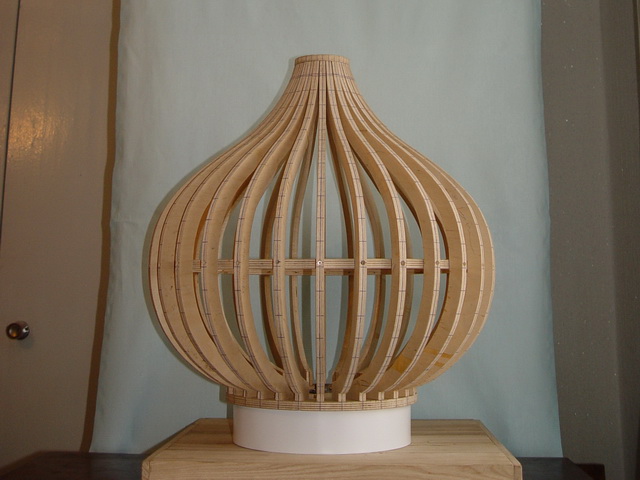

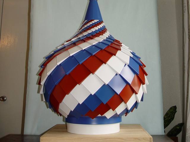

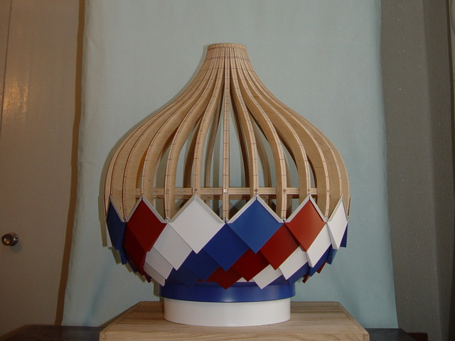

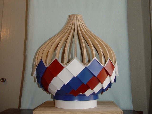

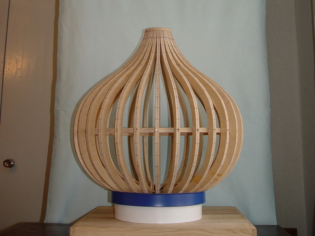

В Дряновския манастир схванах как се редят каменни плочи на покрива или само си мисля че разбрах :?
Вадим Владимиров - специалист
Пичове, този който го е направил е потомствен реставратор. Не съм аз.

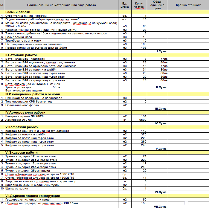

Не ми се занимава с документите, а и си представям какво разиграване ще е докато миня по всички истанции .Мисля да се консултирам с още една фирма и съответно ще наема тази която предлага най добра цена ...

janadark3969 написа:
Моля дайте примерни цени за груб строж . Първа плоча на кота 0 - 128 кв и външни стени 35м x 2,80 м и вътрешни 19м x 2,80 м . Втората плоча е 162 кв и външните стени са 33м x 2,60 . Трета бетонна плочана ( покрива ) е 141 кв. Вътрешните стени на 2-ри етаж ще бъдат изграждани в последствие.

janadark3969 - напреднал
Здр , на всички ! По рано ми бяхте доста полезни, за което благодаря но пак имам нужда от помощ . Всички документи са ми готови и къщата чака да бъде построена. Впуснах се в търсене на фирма която да поеме грубия строеж .Обявяват ми цените от 70 до 150 евро, само се пазарят кое ще включва и кое не или пък са заети вече и така нататък. Направо луднах. Може ли някой да ме ориентира по тази количествена сметка горе долу какво какви са нормалните цени с който трябва да се съгласявам. Направих запитване за покрива в Брамак и за 270 кв.м материалите ми излизат 13000 лв.
Благодаря предварително !
Screen Shot 2013-04-01 at 15.58.52.png (100.24 KиБ) Видяна 4441 пъти
jekasus - майстор
аз само по последния ред - ще смятам грубо, един лист ОСБ е 3м2. за 150 м2 покрив ти трябват 50 листа по 34 лв = 1700 лв. За същото количество - дъски дават ги обикновено 2.5 см, от един м3 излизат 40 м2 покритие, взимам най-скъпата цена 280 лв за м3 = 1050 лв. Цените ги взех оттук Разлика в консумативи(пирони или видии) просто няма смисъл да смятаме. Здравината на покрива изпълнен със дъски е е много по-голям от този със ОСБ.
Благодаря за съвета, ще го имам на предвид :)
