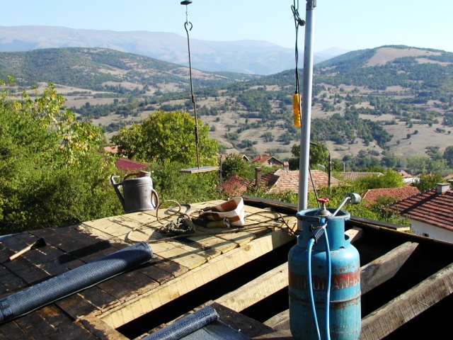

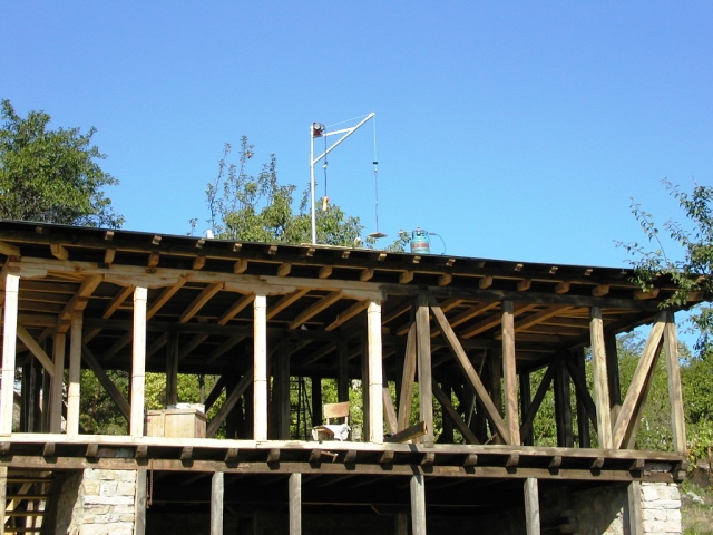

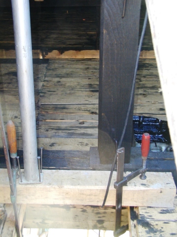

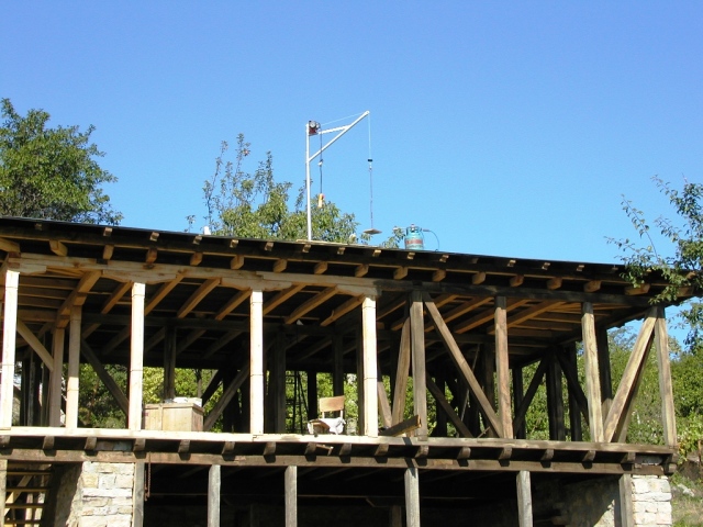

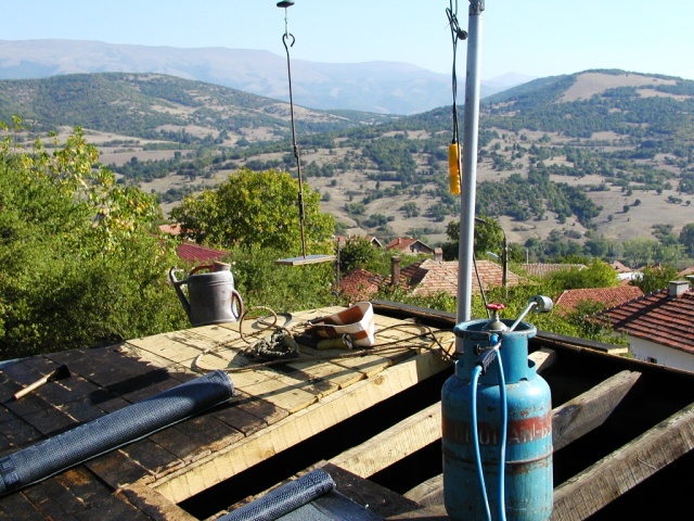

Ето иняколко снимки от последните работни дни - празниците около 6ти септември. Полагах битумното покритие за под керемидите. Избрах да е с посипка, за по-добро сцепление. Лепих го с горелка, което не се препоръчва от производителя, за дървени конструкции. Опитах да взема някои предпазни мерки, за да не стане белята. Качих вода на покрива, изчаках 1 седмица за да се отделят най-летливите вещества от грунда и започнах. Работата се наложи да я върша сам, защото помощника се разболя. Това не промени кой знае колко нещата, защото работата си е за 1 човек. Единствено за качването на битума се наложи да кача подемника на билото. За всеки случай, при полагане на първия ред по ръба на стрехата ползвах осигурителен колан и въже. Не че наклона е голям, но ей така, че дявола си няма работа и само дебне сгоден случай...

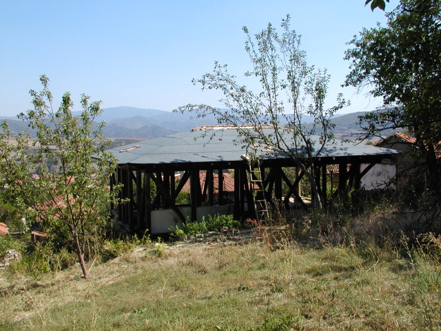

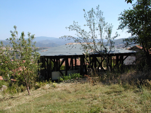

И така изглеждат нещата сега. Зимата може да се посрещне по-спокойно. От южната и източната страна битума е положен до 1м. под билото, за да може да се остви подпокривното пространство да диша през ралъците на дъските.
Равносметката за годината до тук: Платени 45 надници. Мои работни дни над 60. Братска и приятелска помощ към 15 човекодни. Значи общо излизат към 120 човекодни за гредоред и покрив. Благодаря на всички, които следят темата с интерс. Тепърва ще имам нужда и от вашите съвети, макар че както се сещате, крайното решение ще трябва да взема сам.

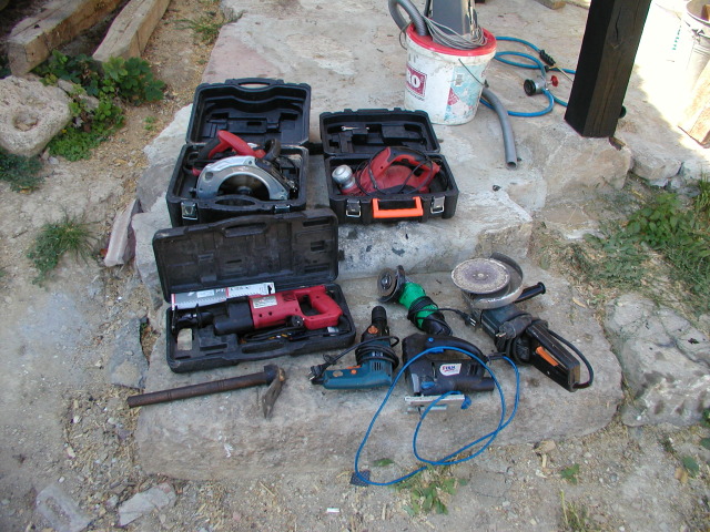

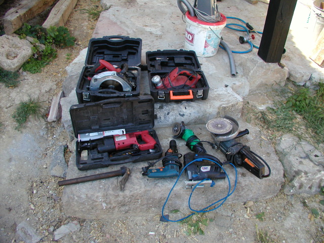

Далеч не всичко е перфектно, но стремежа ми е поне да се опитвам да го правя така като мисля че трябва да е. А това са част от инструментите които ми помогнаха да стигна до тук.
