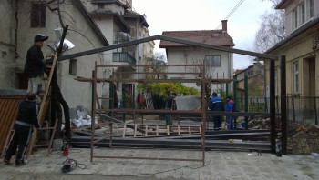

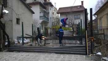

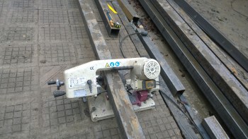

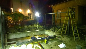

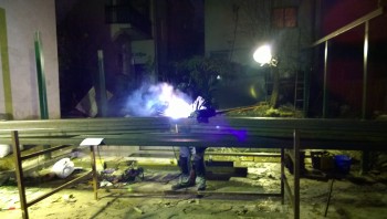

Започнах в 13 часа днес, двама човека:
Сваляне на материала, кроене.

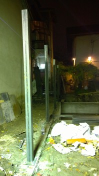

Колони:

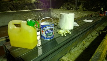

Обезмасляване:
Хемарайт :
Толкова за днес.
Утре пак

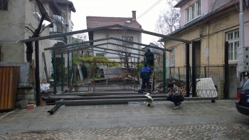

Фитилчо - майстор

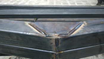

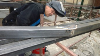

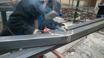

Утре пак да си купите китайска техника, това е след заваряване на 3 профила 100х100 колони :lol:
Честно, НИКОГА повече :lol: Че и 200 ампера го писАли :lol: :lol: :lol: Изчеей безкрайно ....
Добре че г-н Фрониус е на една ръка разстояние :roll:

radius - майстор

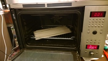

Като за съботно-неделно изглеждат доста работни. Електродите се сушат ли?
Питам, защото ползвам едни от 2 години и кой знае колко са влажни, но понеже съм новак и не знам дали има проблем...
Фитилчо - майстор
По "мазно" стават нещата като са сухи и по малко пръски остават и по лесно се разпалват,ама последното не е проблем за опитна ръка.

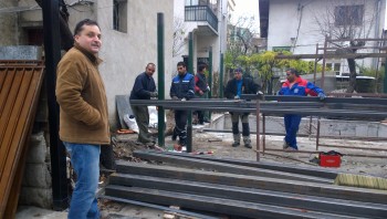

Иначе японските багерчета ми лягат по евтино от кран и по между другото ми вършат още доста работа а краниста ше стои с ръцете на пулта вместо да върти лопатата :-D :-D :-D
Бачкат яко, няма шес пет :razz: . 9 часа 30 лева надница - довлно
Краниста ми поиска 160 лева да ми вдигне фермите - 6 ферми :lol:

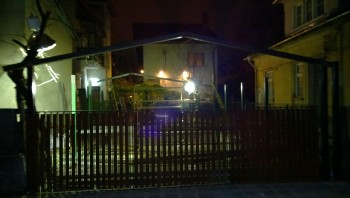

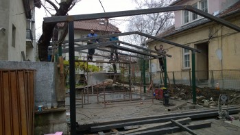

В действие:
Трите крана :-D
Верен помощник, вместо да се мъчиш с флекса, сам си реже :roll:

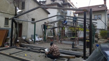

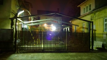

Крайният резултат от вчера
Май сме попрекалили с виното, малко се разминават скатовете :lol:
Толкова, другата седмица пак :razz:
Tsilkov - майстор
Фитилчо написа:
От снимката не си личи много, но не псунахте ли въже?
Фитилчо - майстор
Всичко е както трябва... :wink:
Просто малко поразчупих покрива.
Ще се наложи обаче да повдигна високата част още 30 см, за да може противоположният скат да се изравни - заден и преден.От страх от съседа(заради височината) се оказа, че съм пуснал високата част по ниско. Обаче като си пренесох нивото от пътеката на двора, се оказа, че според това, което съм обещал мога да повдигна високата част на покрива с още 30-40 см. Ще го направя, ще удължа колоните - 3 ферми само трябва да прережа наполовина откъм колоните :)
Вече дясната част ще се различават наполовина.
Предната част е с прозорци а задната си е с покрив и се надига още малко . :)

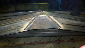

Фитилчо - майстор

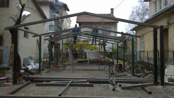

Tsilkov написа:
Фитилчо написа:
Само толкова са ми се разминали фермите:
Там където е синият правоъгълник се разминават, а ще се надигнат от другата страна само където е червеният правоъгълник
