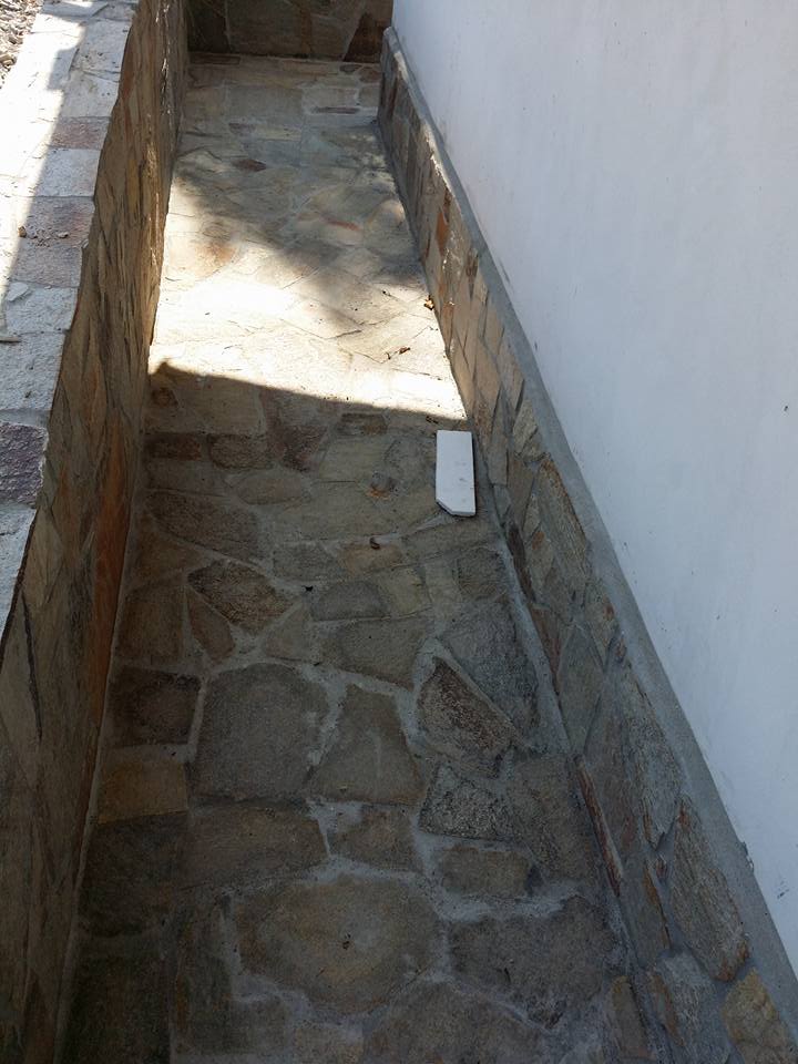

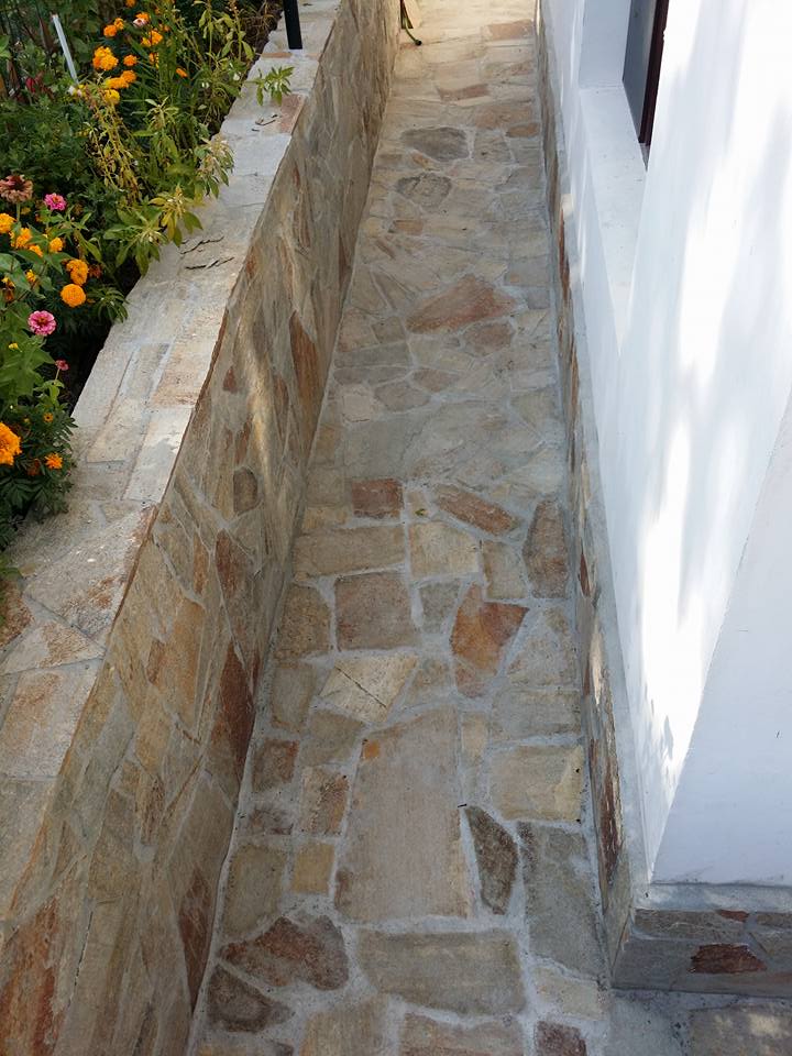

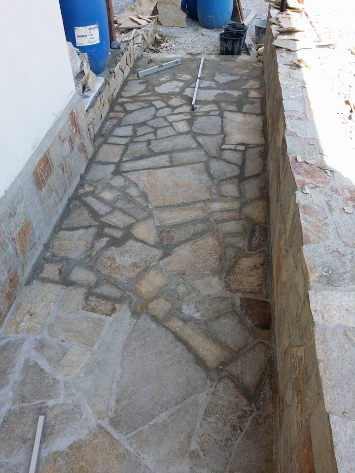

burkov - специалист

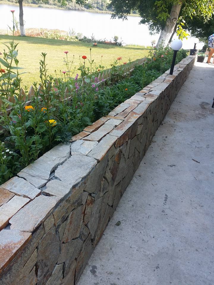

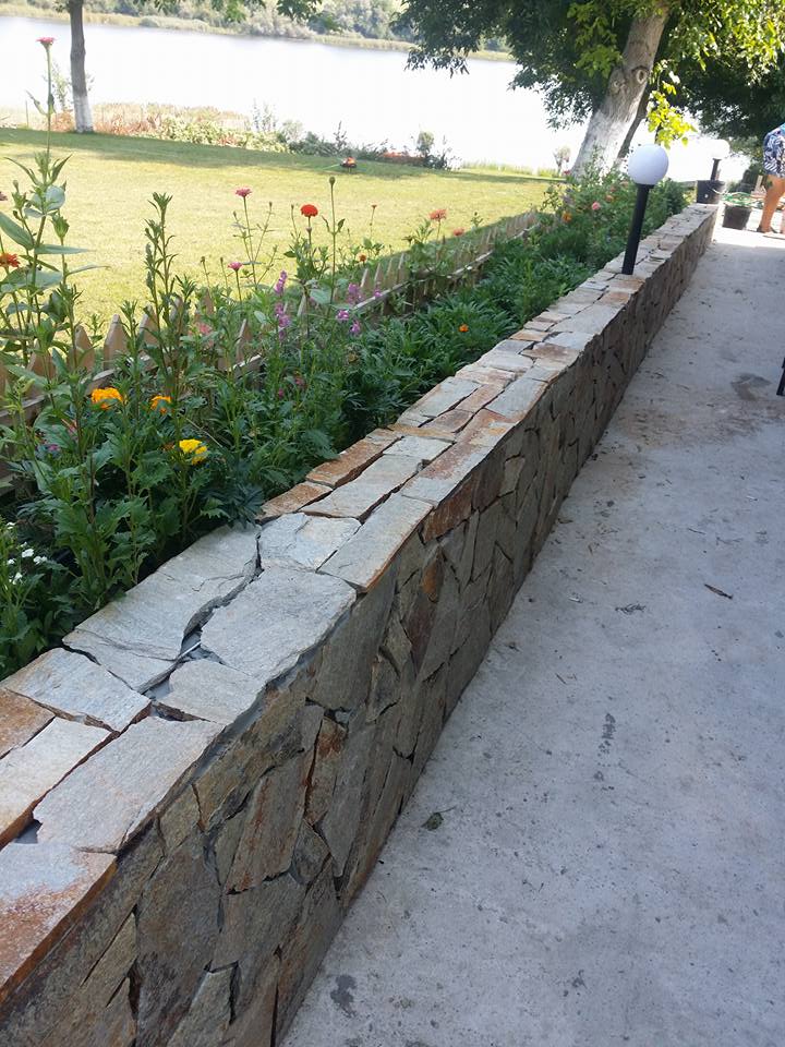

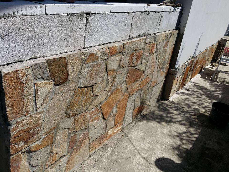

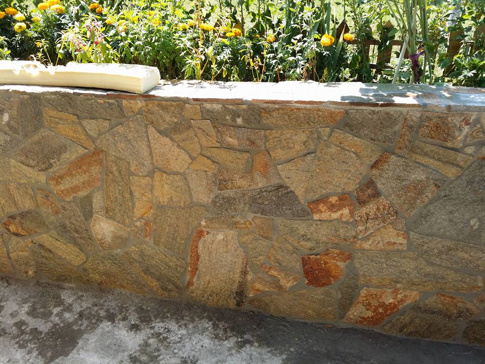

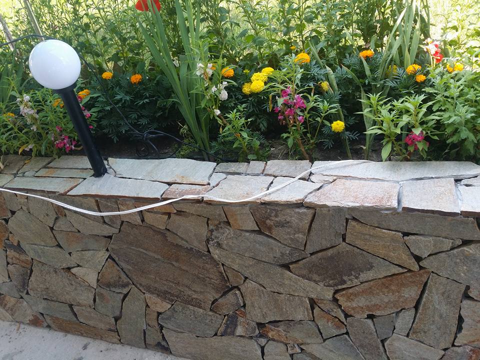

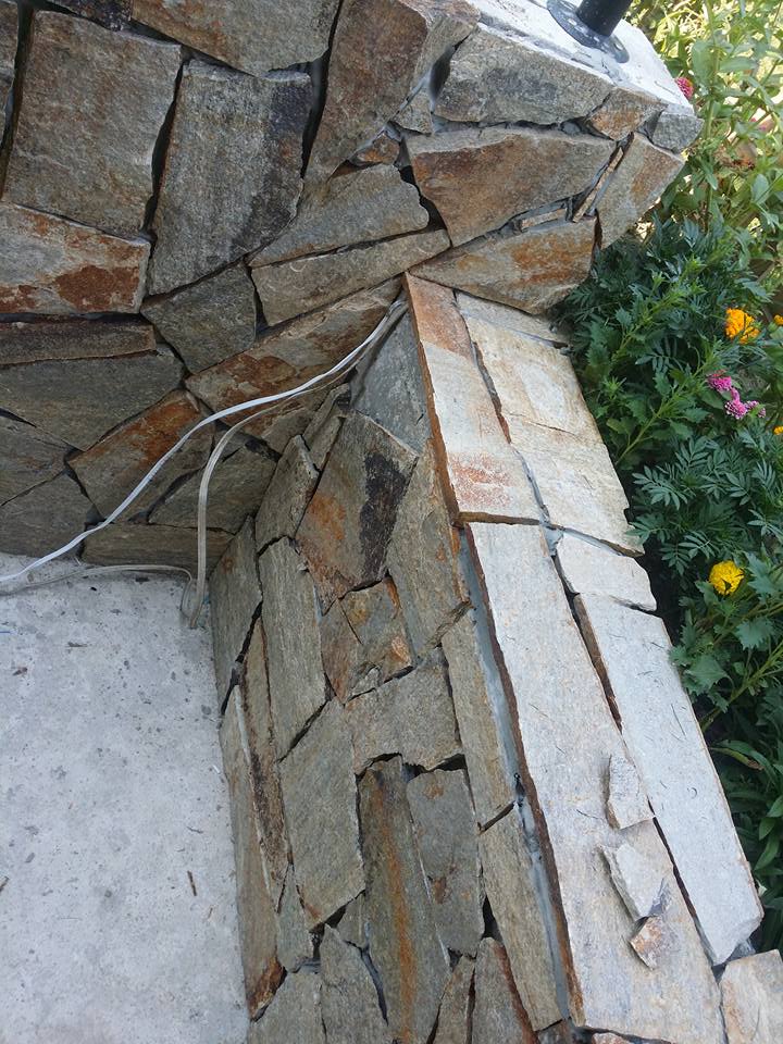

Браво! Доста си се постарал :supz:
Virtex - майстор

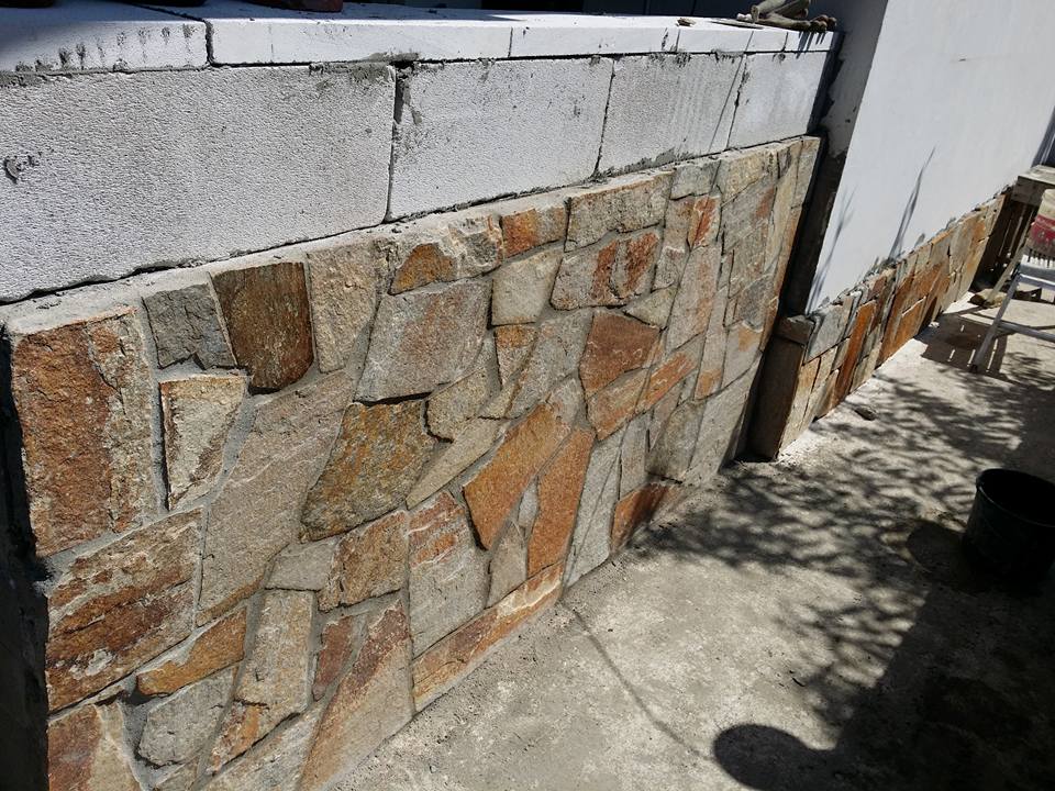

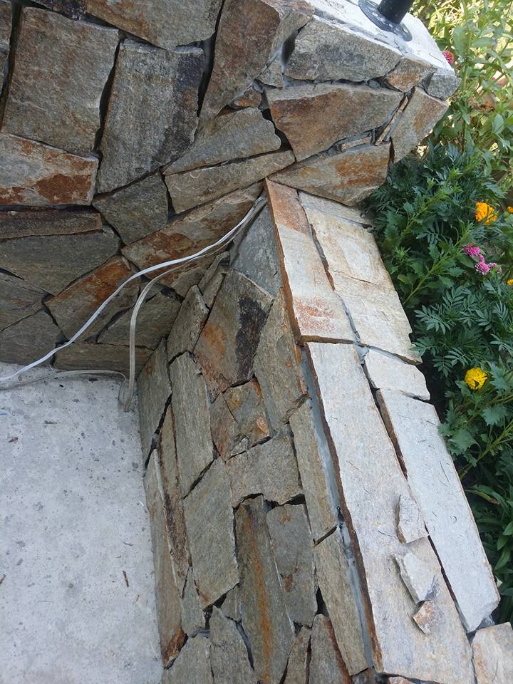

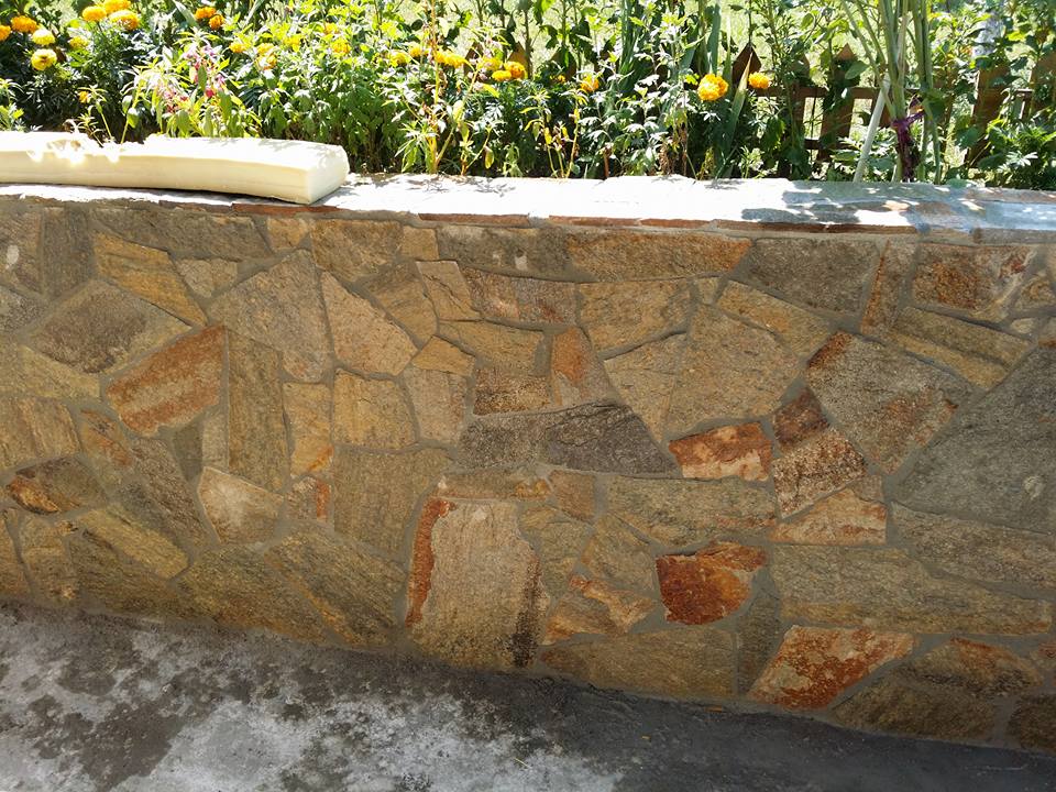

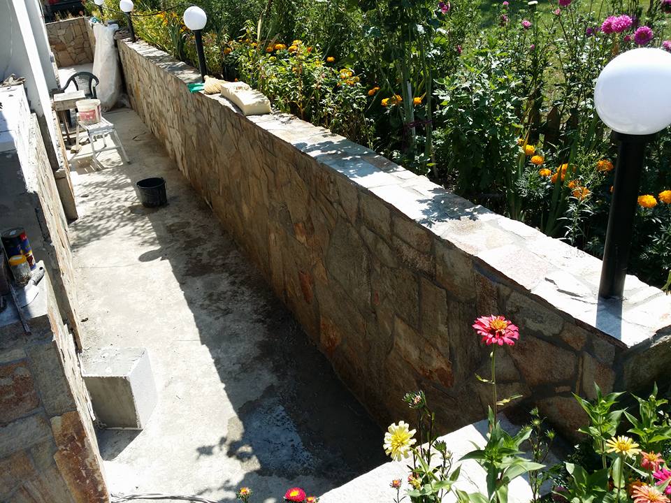

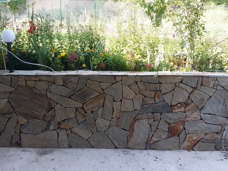

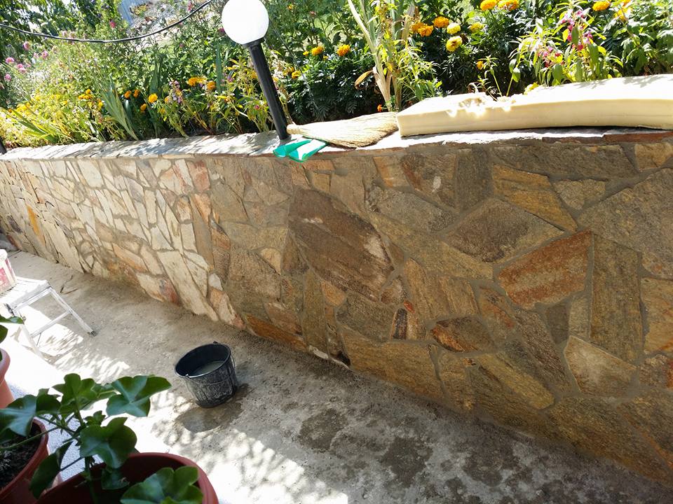

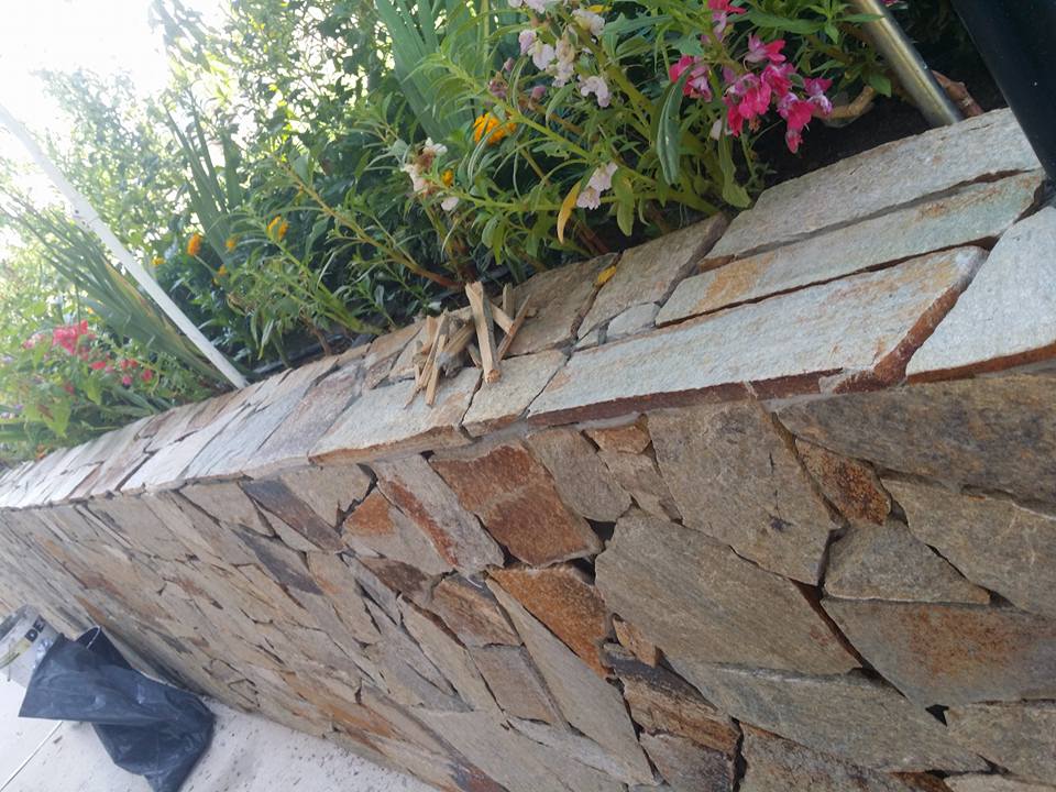

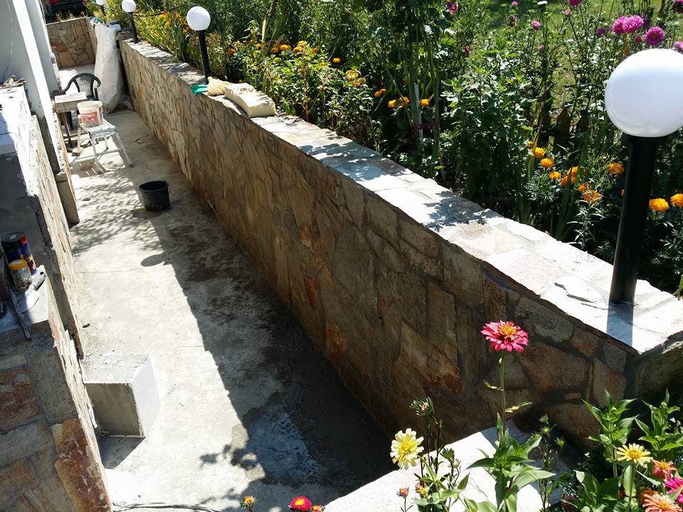

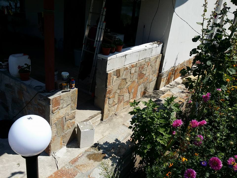

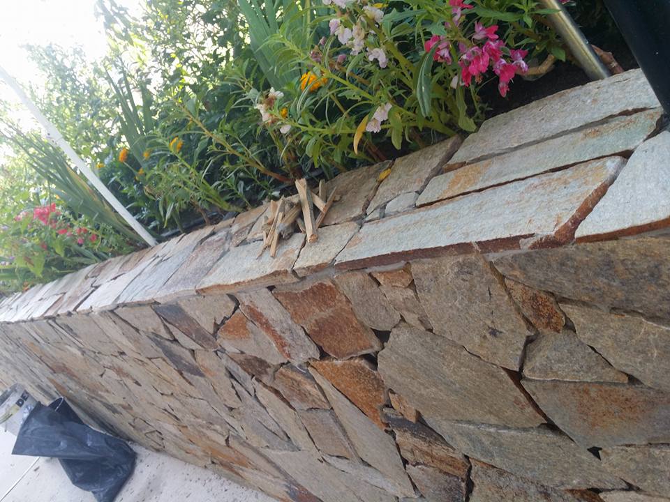

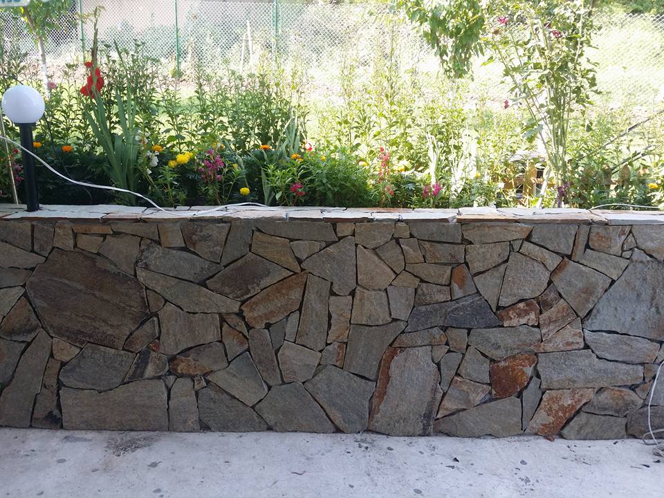

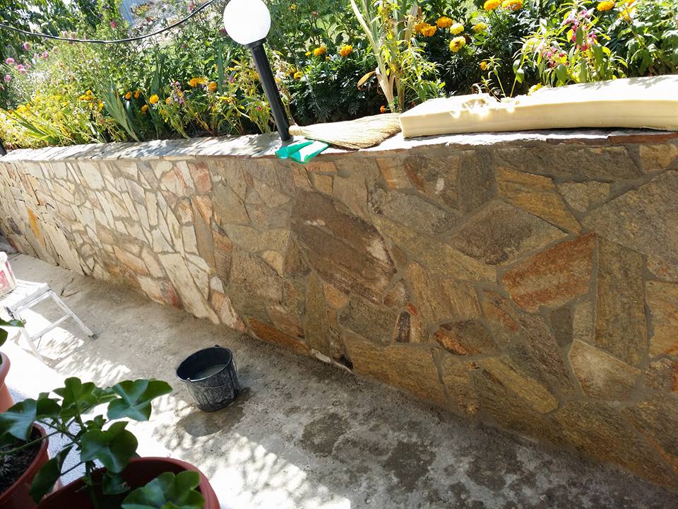

egomen66 написа:
:arrow:
Изглежда супер.
Няколко въпроса:
1. Това като основа е някаква замаска или е по-сериозна циментова основа ?
2. Това какво точно се води - гнайс, камък и т.н. ?
3. Колко време го подреждахте, за да пасне толкова добре почти всичко ? (изглежда като пъзел, затова питам)
4. Предполагам се взема на произволен принцип или може да се избират частите, за да се подредят толкова добре ?

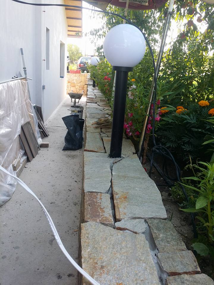

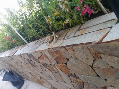

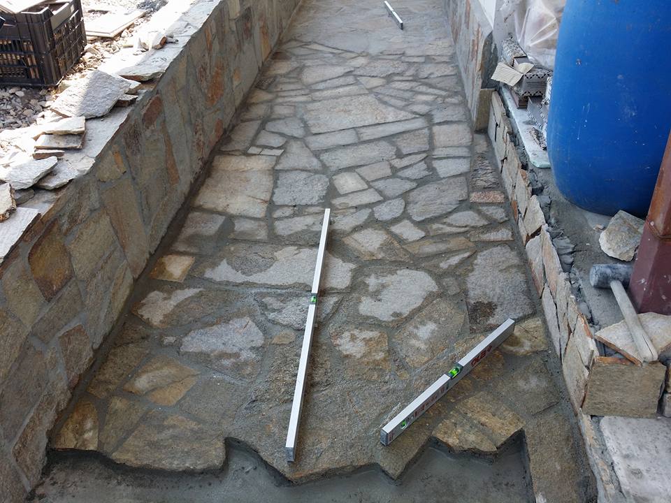

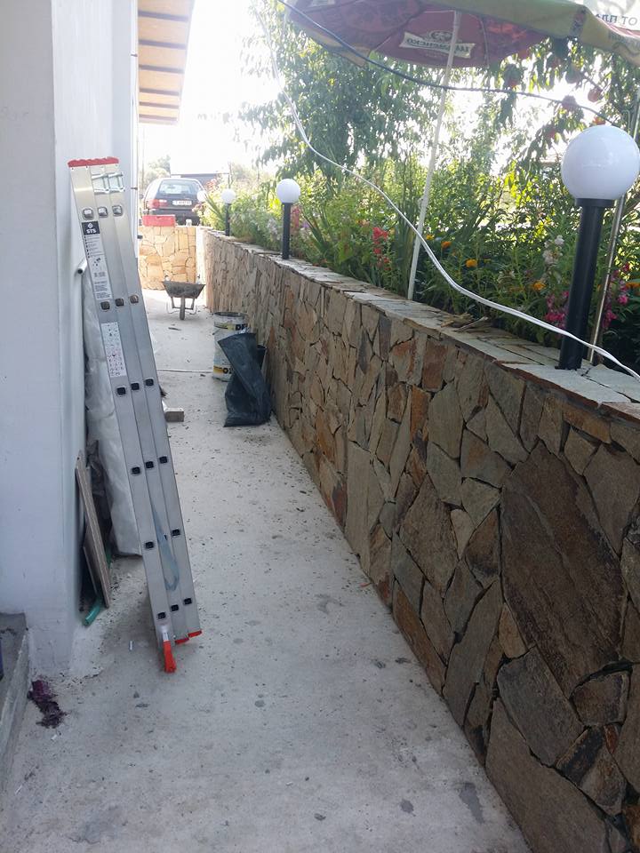

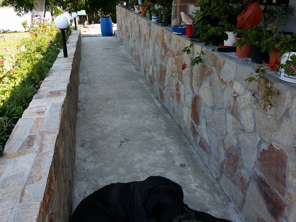

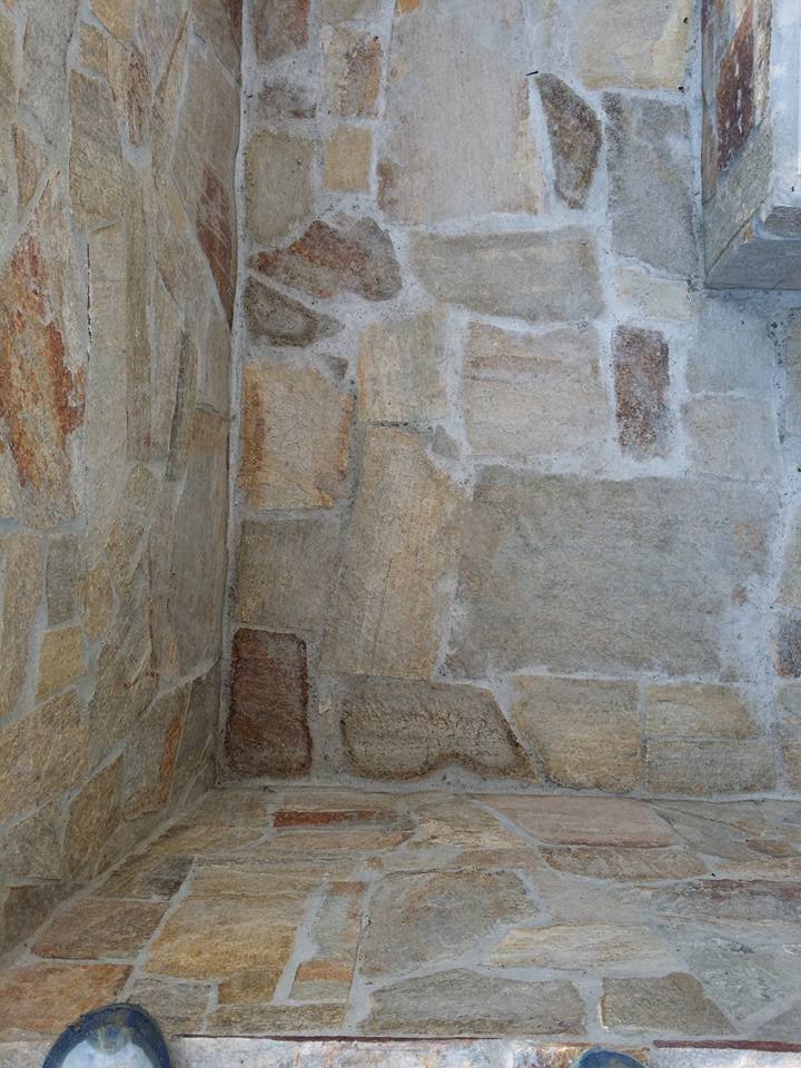

egomen66 - майстор
Virtex написа:
Изглежда супер.
Няколко въпроса:
Циментова-бетонова пътека.Отвесното е подпорна стена.Къщата е обкрайчена от всякъде с пътеки. Един вид е откачена от терена.
Като върнете снимките , ще проследите целия процес на направа.
Гнайс.....
Близо два месеца...И продължаваме.
Всичко се подбира предварително , и се рови докато се напасне .
Става бавно , тъй като се гони малка фуга.
Извинявам се , че отговарям по този начин. Със вмъкване , във вашата публикация.
Успех.
Чираче - майстор
Сравнително добре се е получило. Само пътеките ми се виждат много тесни.
Фитилчо - майстор
Чираче написа:
АКо си споняш темата на Егомен-а за покрива, ще разбереш, че пътеките са покрити от стрехи :razz:
