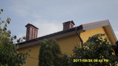

Вадим Владимиров написа: В България се виждах в чудо за челните дъски. То не бе шарка, дебелина, височина, лака водоустойчив, слънчеустойчив, още не знам на какво устойчив. С лак ли, с боя ли, с ламарина ли?
Другия вариант е облечена с ламарина на двоен фалц. На Rheinzink. Което си е скъпо дори за тях.

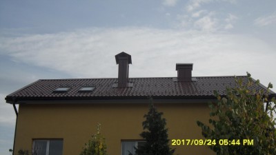

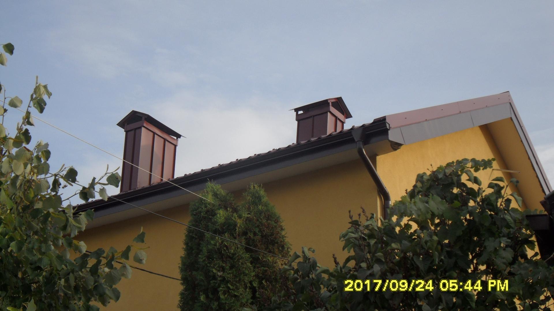

Облечени всички челни дъски с ламарина. Не знам дали са с двоен фалц, но си има водокап и обхваща дъската и отдолу и от задната страна. Обшивката е двойна, защото има 18 см вата над ребрата и 25-35 см от долу.
Не е чак толкова скъпо, защото една необработена челна дъска 20см на 4 метра е 9лв ( обработените са почти х2) На мен ми отидоха 20 бр дъски. Спестява се и лак.
Комините са твой патент
