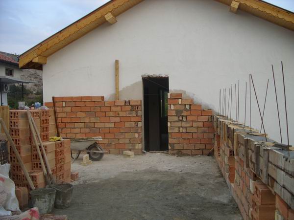

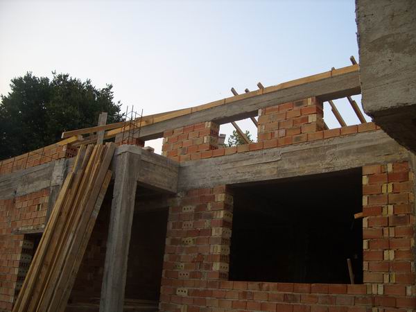

Айде дойде и реда на покрива.
част от него (25-30м2)ще ползвам за таванска стая, па макар и малко поскосено, ама за прибиране на какво ли не и за закъснели (подпийнали) гости ще е ОК.

Master_Kenobi - V.I.P.
Добре изглежда - бравос! :) Само че тая врата на първата снимка, не е ли малко тесничка? Като премерих по снимката спрямо съседните тухли идва някъде под 70 см. зидарски размер, към 65 см, май... Като извадиш поне 2-3 санта фуга за пяна + 8 см за касата от двете страни, остават около 54 см светъл отвор на ширина. Тесничко е. Една щайга спокойто не може да пренесеш, пък шкафове, уреди... еле подпийнали гости... :-D
Ако няма други причини и проблеми, накарай ги да изчукат десетина санта от тухлите от едната страна. Но ти си знаеш. :)
pipbel, по-горе в темата каза, че в Епизод 1 си ползвал тухли Porotherm. А в Епизод 2 ги няма. Какво те накара да се откажеш от тях? Знам, че ми ги препоръча, ама все пак... Цената ли, или нещо друго?! :?
pipbel - майстор
Еми в тая къща няма да живея аз (ще ползвам само мазата и тавана), а тъщата. На нея не и се полага Поротерм :-D както и на магазина отпред..особено след като така и така ще има външна ТИ.
Пък и имах останали 11 палета четворки от миналата година.
Иначе вътрешните стени които са тънки ще са с Поротерм 11.5см, а4е и от него имам останали 3 палета.
И пак ти препоръчвам Поротерм - доволен съм.
Вратата ще я уширя като се върна, това е най-лесното.

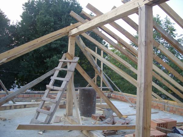

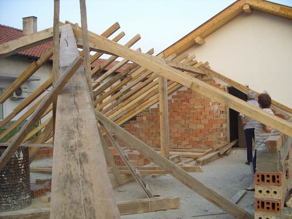

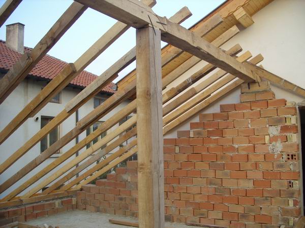

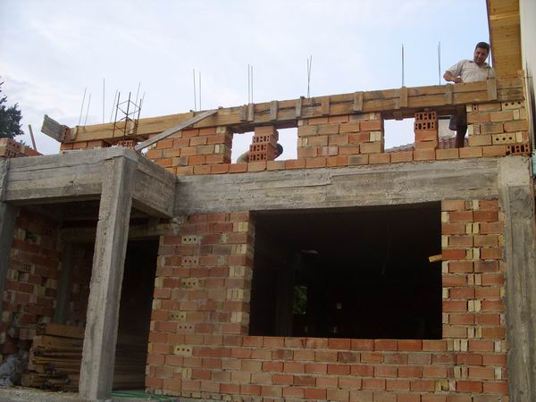

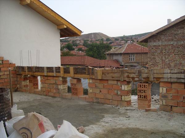

Покрива напредва - ред е на дървения скелет.
Покрай вратата са сложили неправилно първото ребро, ама вече дадох указанията си как да се преправи.
Централните носещи греди и попове са 14/14см, а ребрата 5/10

Абе, остави така и вратата, кво й е толко. Ребром ше минава, айде сега... :-D
А на Поротерма не си слагал външна изолация, нали? С какво ги измаза отвън?
Justy - майстор
На снадените мертеци подложи попове - иначе ще береш ядове :shock:
Domashen_maistor - специалист
По-скоро ми се струва, че е по-добре столица на два попа, не попове. Иначе ще станат поп до попа, та няма да има място да се разминеш.
Justy - майстор
Domashen_maistor написа:
Прав си за столицата, а на колко попа - два са малко. Нека кажат професионалисти.
Абсолютно :2thumbs: трябва конструктора му да му каже
Зависи кво ще слага - битумен или керемиден покрив, къде е колко сняг пада и разбира се колко е дълга столицата, но задължително снадките трябва да се подпрат.
pipbel - майстор
Бригадата е същата дето ми правиха миналогодишния таван.
Смятам стана добре и стабилно.
Надявам се няма да се изложат тази година, пък и надзорника ми е там да упражнява контрол.
